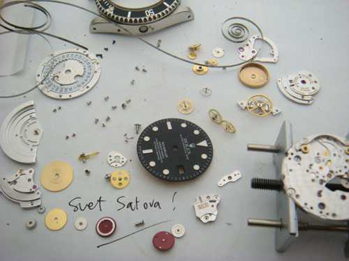

Nagradno pitanje ekskluzivno za Svet Satova:
navedi marku, model i reference number (broj modela) sata na fotografiji.
Samo kompletan odgovor se racuna.
Nagrada: pravo da se nazoves 'ekspert foruma' :-)
Fotka je taze, ekskluzivno za clanove foruma, u fazi nakon sto
su komponente ociscene, a pre sklapanja mehanizma.
Za ljubitelje satova ovo ce biti lako - ali jos jednom, samo kompletan
odgovor molim!

ja nemam pojma oci mi ispadose znam da nisam expert ali i ja isto mislim da je dweller arapski brojevi helliumski otvor da moze makar slika da se uveca da mi je pokazao staklo zbog lupe hahahah znao bi...

ma sve rolexe sam gledao nema sta tu mnogo. submariner arapsli brojevi namerno staklo nije stavljeno da se ne vidi...secundare i kzaljke nisu stavljanje...svi koji nemaju koronu onakvu otpadaju gmt mislim nije....etoo

Kalibar 3135.

Imam predosećaj da je Nick sredjivao komad iz sopstvene kolekcije... mada, ovo tu je Sub. A i mrtav je.
http://www.clockmaker.com.au/blog/blog25_3.jpg
How To Kill a $11,000 Watch in Two Easy Steps

Milsim da je Rolex Sea Dweller 16660 sa mat ciferom.

Bravo Hadzi Dalibore - pogodak "u sridu" :-)
Marko: 10 ali sa malim minusom, cifer je gloss. Svi 16600 imaju samo sjajni cifer.
Pitanje je imalo za cilj da naglasi ono sto verujem da vecina vec zna:
kad govorimo o satu, jedini korektan nacin da se zna o cemu se radi je da se
navede [marka] [model] [reference] i po mogucnosti [serija proizvodnje].
"Rolex Submariner" moze da znaci mnogo ili malo jer sat je u proizvodnji vec 50 godina
a razlika izmedju modela su u detaljima.
Isto vazi za sve marke, bilo da se radi o Raketi, Poljotu ili Breitlingu
a nacin kako komuniciramo pokazuje da li smo amateri ili profesionalci / kolekcionari.
Za Vukasa: na zalost 3135 sa fotke koji si prilozzio je 'beyond reapir' i sada sluzzi u svrhu edukacije. Na svu srecu ovakve pojave su vrlo retke, sat u ovakvom stanju
se vidja 2-3 puta godisnje.
"Aaaa, pa to ne može... Neee može, to ne pasuje. Ne može, ovo je djunta sa sitnim nutom." : ovo sam procitao jedno 30 puta i uvek se nasmejem :-) Kad bih samo mogo da prevedem na Engleski - ali na zalost neprevodivo...

U 16660 ide 3035 mehanizam,a ovdje je u pitanju 3135 pa je onda i model 16600.
Potpuno si u pravu da kada se govori o jednom satu,mora se navesti: marka,model,broj modela(posebno ako se traži nekakva informacija o satu).
Nego,za ovaj Sub,pokojni,kažeš da ti ovakva stanja viđaš 2-3 puta godišnje ili misliš na glabalnom nivou?
Ako si samo ti u pitanju,onda to i nije tako rijetko!
Ovo je voda uradila,a voda ne ulazi u Sub tako lako!
Jedino ako krunicu ne zavrnu.
