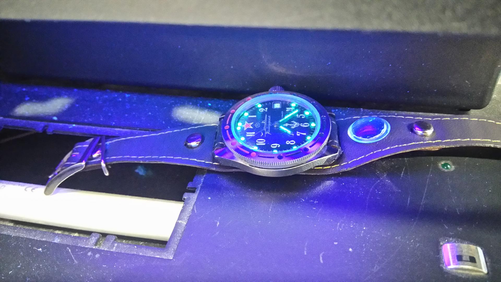

UV lampa ubedljivo najbolje i najbrze "napuni" lume.
Verovatno je rec o premazu Superluminova C1, mada ima i drugih slicnih. Moguce je dodatno naneti taj i slicne premaze na kazaljke, a pitanje isplativosti je do tebe. U principu sve moze da se uradi, samo je pitanje $$$

Nisam znao za foru sa UV svjetlom i punjenjem...
..sija Komandirac k'o Vegas pod lampom, vidjecemo koliko ce se napuniti... :D

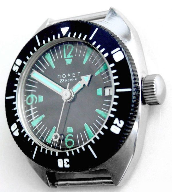

Pozdrav svima! Pitanje i molba za kolege koji imaju iskustva sa relume-om kazaljki i brojčanika.
Htio bih obnoviti lume tj. svijetleći premaz na nekoliko mojih Poljota. Problem je u tome što Poljot ima svjetleću masu koja je u "neosvjetljenom" stanju karakteristične zelene boje i onako grublje teksture. Nekoliko slika sa neta će vam bolje objasniti na šta mislim... Prilog 153369 Prilog 153370
Da li netko od vas ima iskustva s time i da li mi može preporučiti s kojom i kakvom masom uraditi relume tako da on bude ovakve karakteristično zelene boje?
