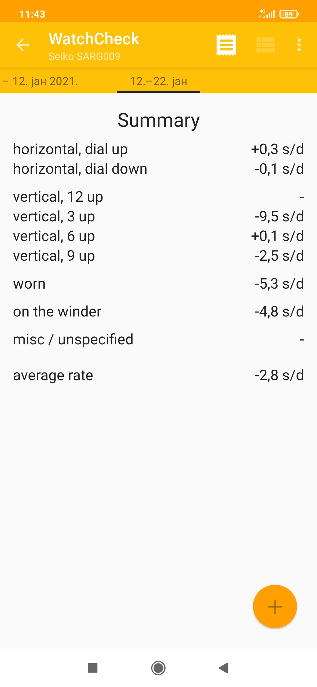

Bila vec prica na onoj temi sto je zakljucana. Ne mali broj novih Seiko-a dolazi prilicno lose regulisana (neki cak zreli za servis posle par godina, kao sto je moj primerak bio), tako da bi mu poseta casovnicaru verovatno pomogla. Takodje, moguce je da se od nekog potresa/udarca poremetila regulacija. I ostaje pitanje u kojoj poziciji je sat ostavljen kada se ne nosi na ruci, to moze da bude od znacajnog uticaja, cak i za daleko sofisticiranije mehanizme od tog 6R15.
Inace,bez namere da nekome popujem ili filozofiram, ovo merenje prosecnog kasnjenja po danima nije preterano pouzdano niti merodavno (premda stoji da je to ono sto se na kraju dobije, koliko cesto moras da podesavas sat), vec je mnogo indikativnije pratiti par dana po pozicijama sata kako se ponasa, pa na osnovu toga suditi o preciznosti/tacnosti tog mehanizma/sata. I ovo nije Bogom dano ,jer dodatnog uticaja ima i izohronizam, temperatura...
Tako je npr. moj Seiko zreo za servis na ruci kasnio tipa 30s/d, ali sam znao da ako ga ostavim sa krunicom okrenutom na gore preko noci da ce da ubrza tih ~ pola minuta - tehnicki imam sat koji ima 0-1s/d prosecno odstupanje (tu sam video da dosta ljudi pocinje da daje izjave kako ima sat koji je po COSC-u :D ), a u stvari imam sat koji je poprilicno neprecizan i lose radi.

Seiko SARG009, servisiran, sa 6R15 (on je i najdetaljnije ispracen, jer je skoro sa servisa)
Prilog 151398

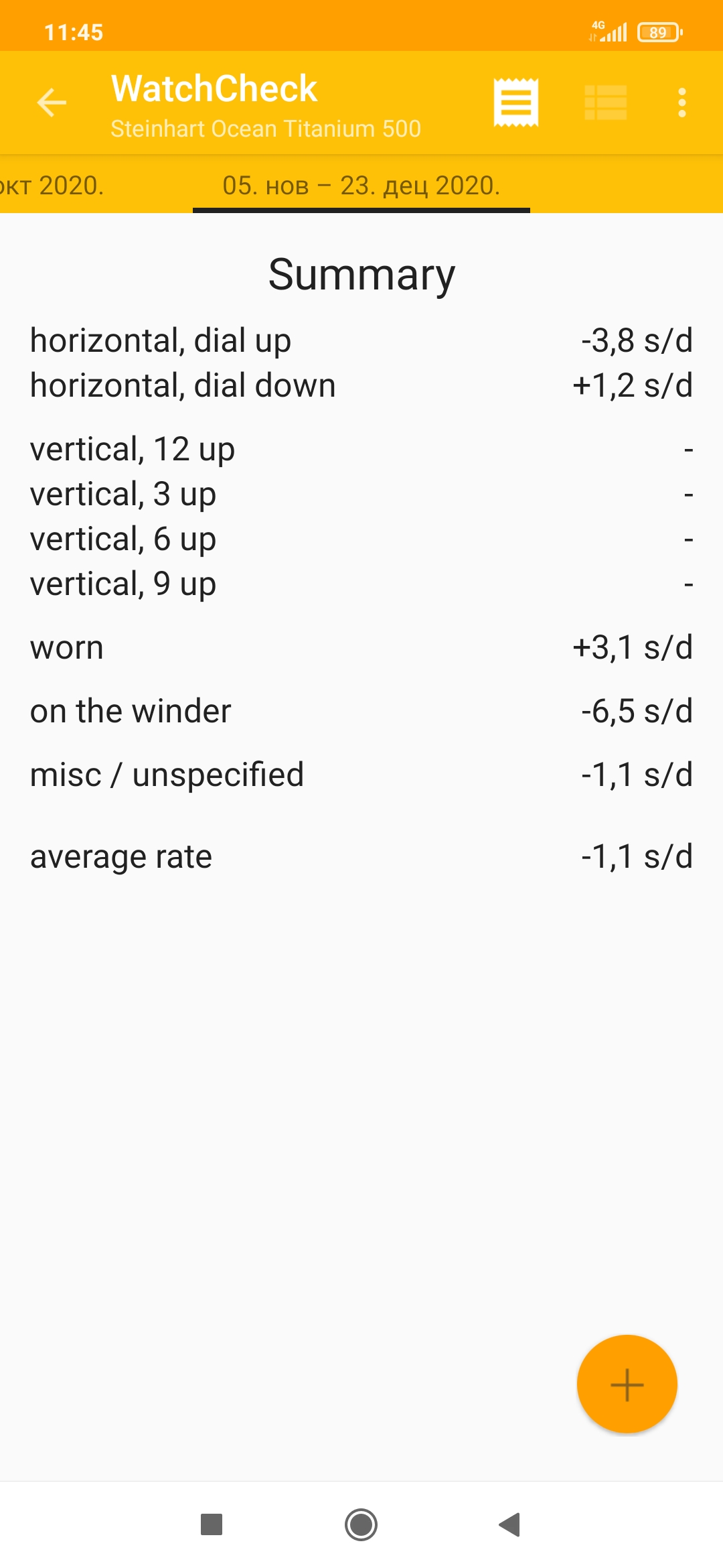

Steinhart Ocean 500 Titanum, sa Sellita SW300 mehanizmom
Prilog 151399

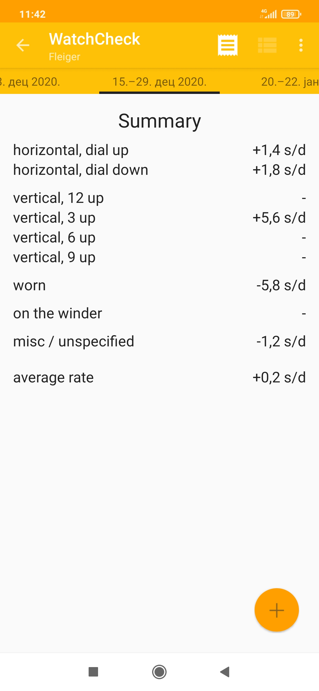

Fleiger sa Seagull ST36 (dosao razdesen ~+50s/d u svakoj poziciji, Simovic ga za bukvalno pola minuta doveo u ovo stanje)
Prilog 151397
