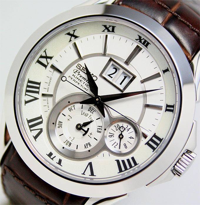

Kao npr. ovaj,koji imam ja i sa kojim sam prezadovoljan.A nije kvarcni već kinetic,a to ti je "kombinacija mehanike sa elektronikom",ovo je moj slobodan prevod kinetic mehanizma,koji daje neki prestiž mehaničkog sata,pošto energiju za pokretanje mehanizma crpi od okretanja rotora-kao i kod automatika ali sa preciznošću kvarcnog.
Prilog 3408
