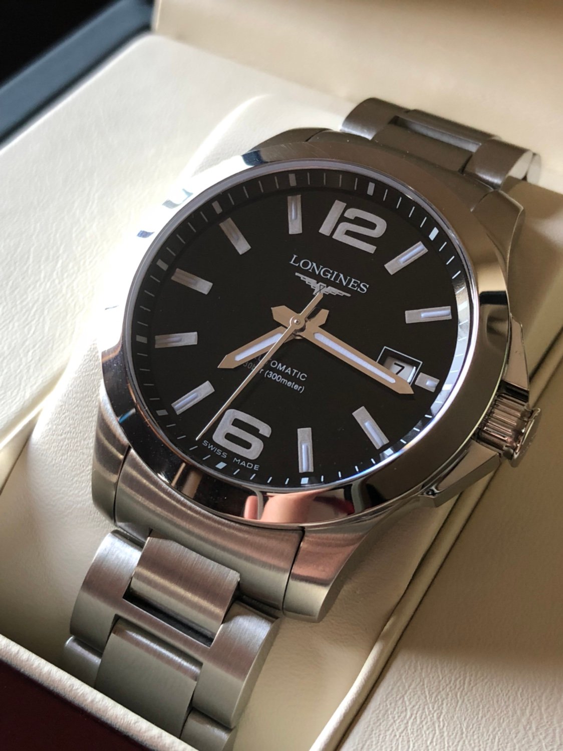

Juce sam bas bio da probam Conquest 39 modele i prilicno se razocarao. Na crnom modelu su napravili brojcanik tako lose, da imam utisak da je sisao sa sata od 100e ili sa wish kopije, a ne sa sata od >1000e. 'ladno su nekom sugavom sivom mat bojom odstampali ono sto bi trebalo da budu aplicirani metalni indeksi u visokom sjaju. Rezultat je brojcanik koji izgleda ravno 2D, jeftino i nikako ne reaguje na svetlo. Sve ovo sivo na slici je farba, ne metal.

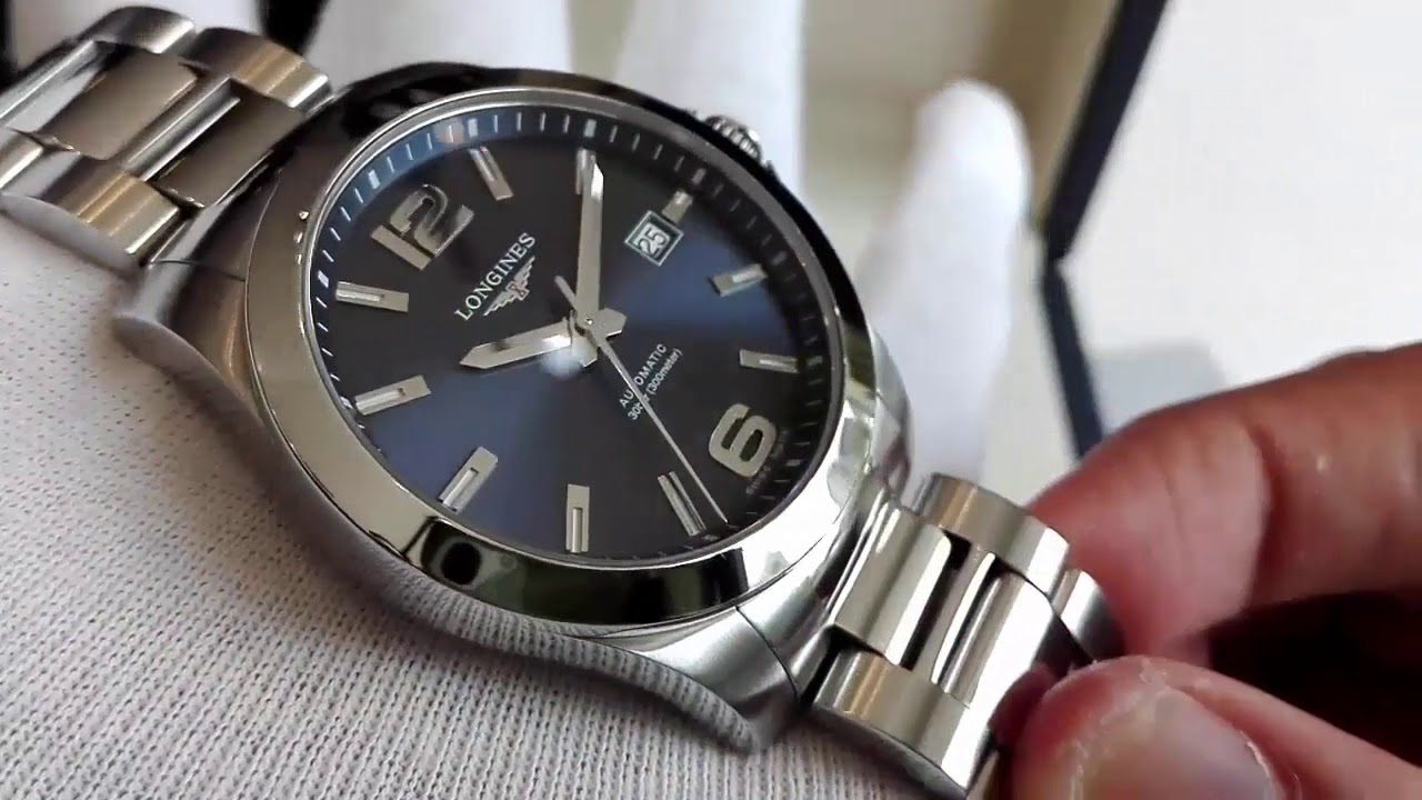

Zanimljivo, na plavom modelu su odradili metalne, ali su ispustili da stave luminaciju na i na kazaljkama i na brojkama. Izgledaju nekako isprazno, mozda vise za dress sat, a ne za conquest koji se predstavlja kao avanturisticki sat a sve namene. Ne razumem zasto nisu iskoristili iste brojke kao na hydroconquest koje su kao na exploreru, metalne i punjene luminacijom. Savrsene za takav tip sata.
Prilog 152262
Kuciste i narukvica su mi se dopali, kazaljke isto (osim na plavom), super stoji sat na ruci sto se tice dimenzije i oblika, obrada je dobra. Ali ova glupost sa farbanim indeksima mi je nedopustiva u tom cenovnom rangu. Plavi je donekle bolji, ali i on mi je isprazan.
A bas sam zeleo da mi se dopadnu, na papiru ima toliko smisla uzeti tako nesto i ustedeti silne hiljade :)

Mislim, da su vrlo retki satovi, gde se može kupiti entry level i uštedeti silne hiljade. Sve zavisi od percepcije pojedinog kupca. Npr. ovo što si naveo, bi meni prilikom odluke za kupovinu došlo tek na zadnje mesto. Ono što mi daje Longines u entry levelu je L888 kalibar, gde za 1000 € dobijam ekskluzivan ETA 2892-A2 sa 64 sati rezerve rada u svom osnovnom, elabore razredu. Tu dobijam kvalitet mašine, koji je ekvivalentan i dva puta skupljim satovima. Oduzimanjem pola Hz brzine su potpuno anulirali jedinu, iole osetljiviju tačku osnovnog kalibra - rotor i time iz njega stvorili još jedan traktor.
Luminaciju, vrlo dobro odrađene indekse, reagovanje na svetlost - to mogu dobiti i u duplo jeftinijem satu. Conquest linija već od početka traži simbiozu dress i sportskog sata. Nekada su pri tome sretnije ruke, a nekada ne. Zato i postoji puno variacija i kupac može birati. A sada, da li će se sve poklopiti, više zavisi od želja pojedinog kupca, nego od same ponude.
