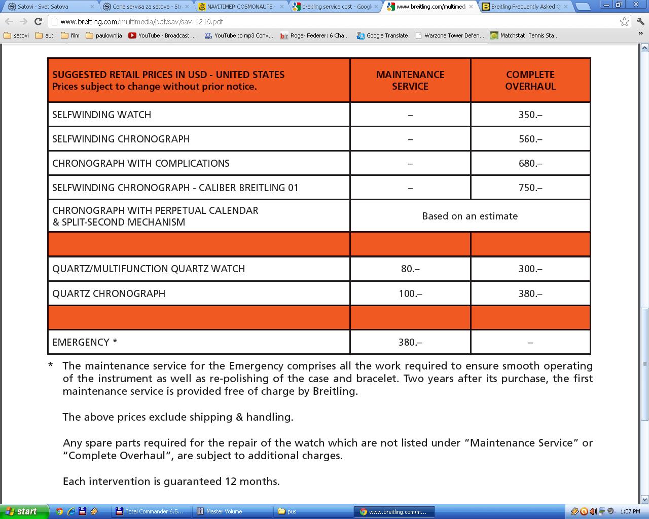

evo sta kaze breitling, cene su u dolarima:
Prilog 33960
mene ako pitate, jako skupo
