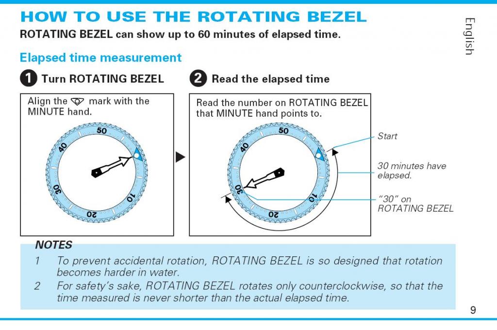

E da jos jedno pitanje: Cemu sluzi onaj krug (bezel) na satu koji se rotira samo u lijevo?
Najbolje je da pogledas u uputstvu nalik ovom.
Ukratko:
Prilog 2825
rotiras bazel (koronu) tako da se marker poravna sa minutnom skazaljkom. Kako vreme ronjenja/merenja prolazi, minutna kazaljka pokazuje po brojevima na bazelu koliko je minuta proslo od pocetka merenja. Ronioci ovo koriste kako bi bili sigurni da im je ostalo dovoljno vazduha a moze se generalno koristiti za razlicita merenja ;).
P.S. Rotira se (najcesce) samo u levo, da ako slucajno zarotiras - mozes samo da uvecas provedeno vreme a nikako da ga smanjis, t.j. ako ronilac slucajno zarotira bazel - samo moze da poveca vreme ronjenja pa ce izroniti ranije, u suprotnom - mogao bi misliti da ima vise vremena (ovo dodajem u prepravljanju, pa mozda nisam srocio najpreciznije :))
