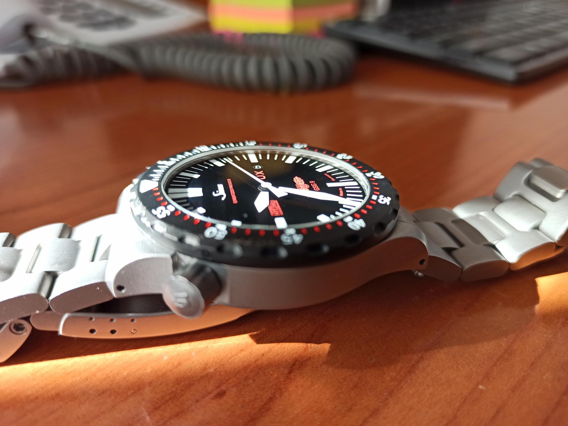

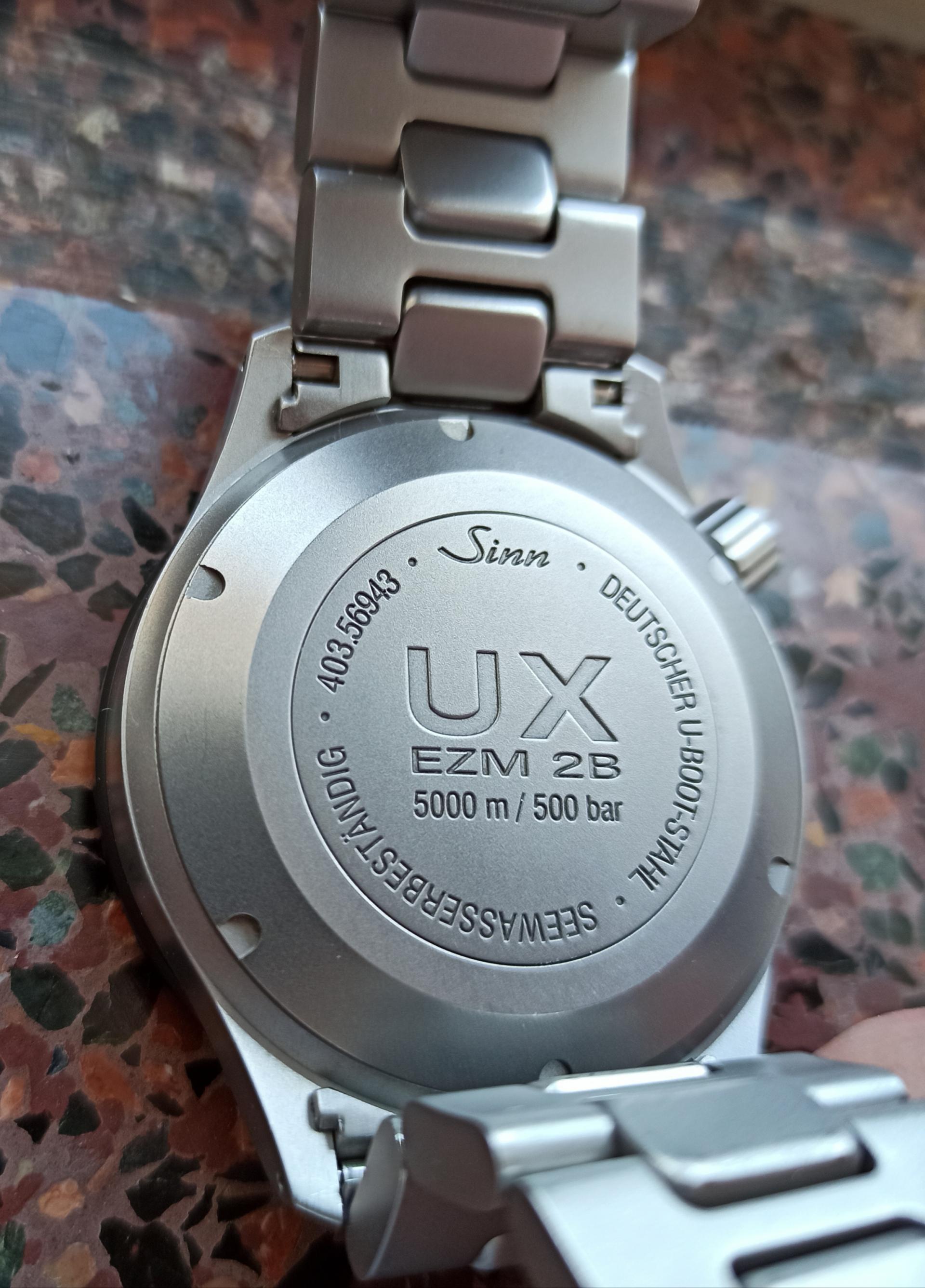

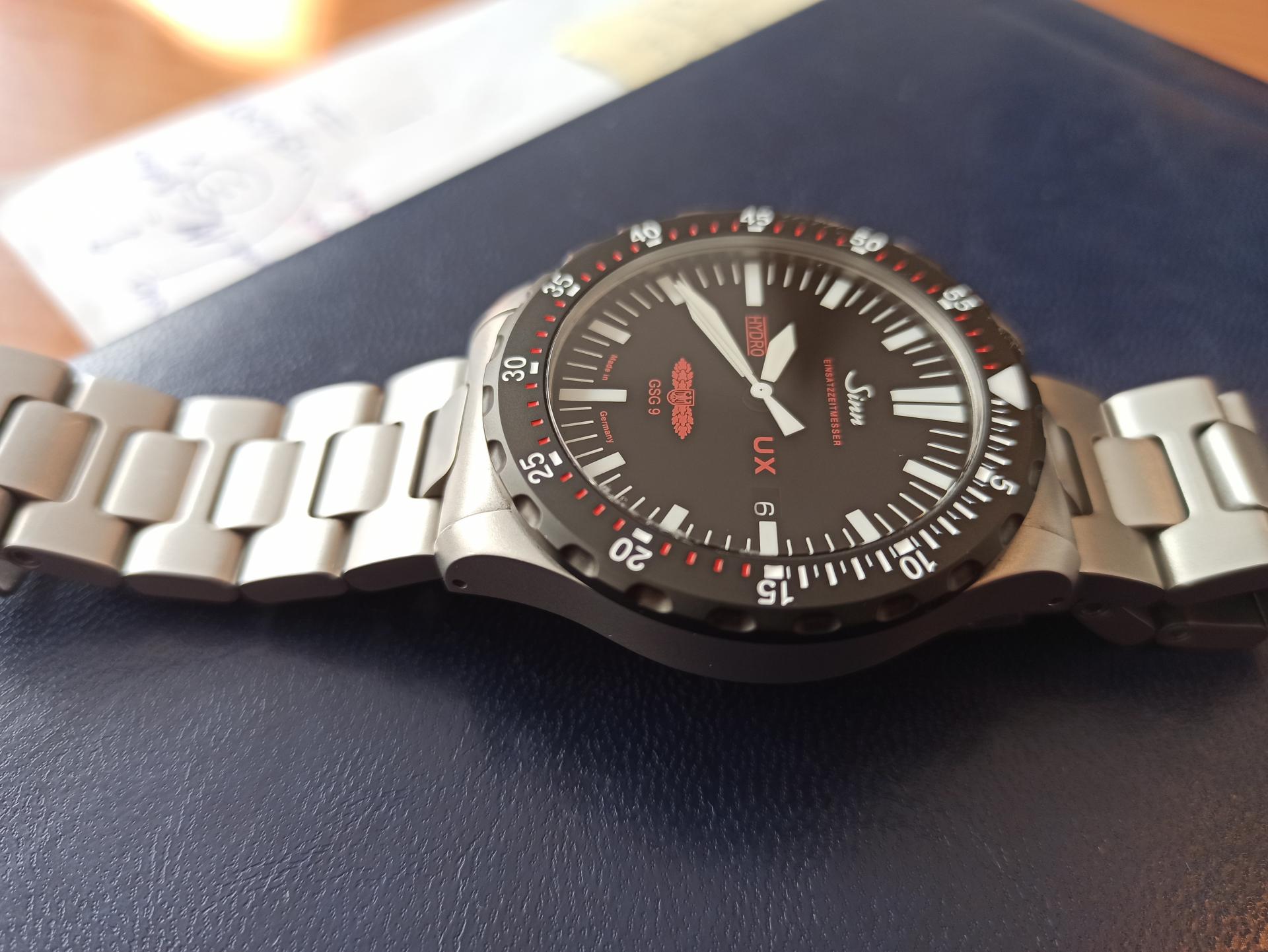

Moram u ovoj temi da ostavim traga i da konstatujem kako moj HYDRO ipak nema mehuric... :man_in_love:
Salim se malo, ali kako je ova tema bila maltene zacetnik moje fasciniranosti HYDRO tehnologijom, evo nakon vise od 5 upornih godina Sinn UX Hydro kuca na mojoj ruci...
Prilog 147914 Prilog 147915 Prilog 147916
Kada dodje vreme za servis i zamenu baterije, sto podrazumeva ciscenje i zamenu ulja, opisacu detaljno svoje iskustvo. Sinn je tu da ostane zauvek. Kupio sam Sinn u godini kada sam dobio sina tako da ostaje kod mene zauvek a nakon mene kod njega (mog sina) kako on odluci.
