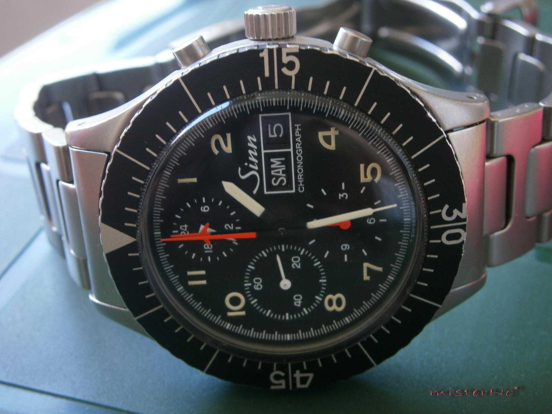

Sinn 156 je sat koji se više ne proizvodi. Proizvodnja ovog Sinn-ovog modela je prestala 2003 godine, onog trenutka kada su fabrici već ponestale zalihe mehanizma, koji pokreće ovaj sat, legendarne Lemanie 5100. Od 1981, kada je nastala 156-ca, pa do kraja njene proizvodnje, proizvodjene su tri različite verzije ovog sata. Igrom slučaja do mene je došao jedan od ovih satova, pripadnik srednje generacije:
Prilog 24436

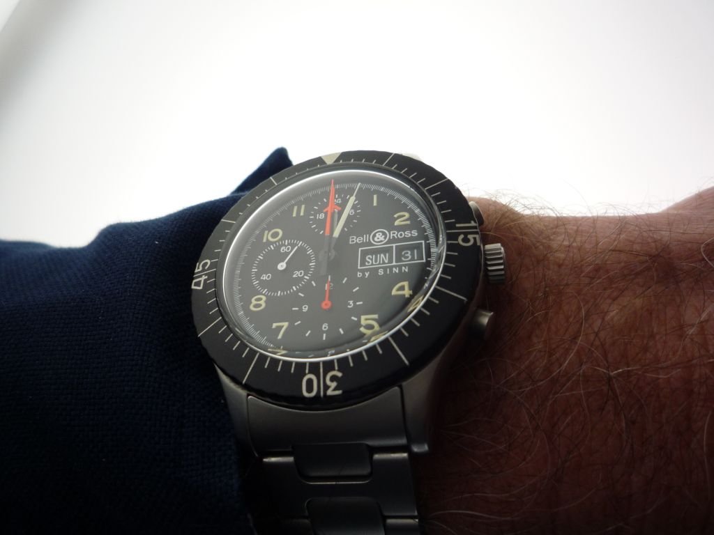

Kako bilo proizvodnja 156-ce je nastavljena s tim da je natpis military sa brojčanika nestao. Krajem njene proizvodnje pojavljuju se još dva skoro identična sata, koja je takodje proizvodio Sinn. Prvo Bell&Ross M1, sat kojem na brojčaniku piše da ga pravi Sinn:
Prilog 24431(pozajmljena slika)

Sat koji je kod mene nije iz ove istorijske zavrzlame, nema natpis military. Ima crni cifarnik sa tricijumskim oznakama za sate koje su požutele od starosti i originalne kazaljke takodje premazane tricijumom.
Prilog 24435
Kućiše je prečnika 43mm, a debelo je 15,5 i krasi ga aluminijumski u crno farbani dvosmerni bazel. Staklo mu je akrilno i izdignuto je iznad bazela.
Prilog 24437

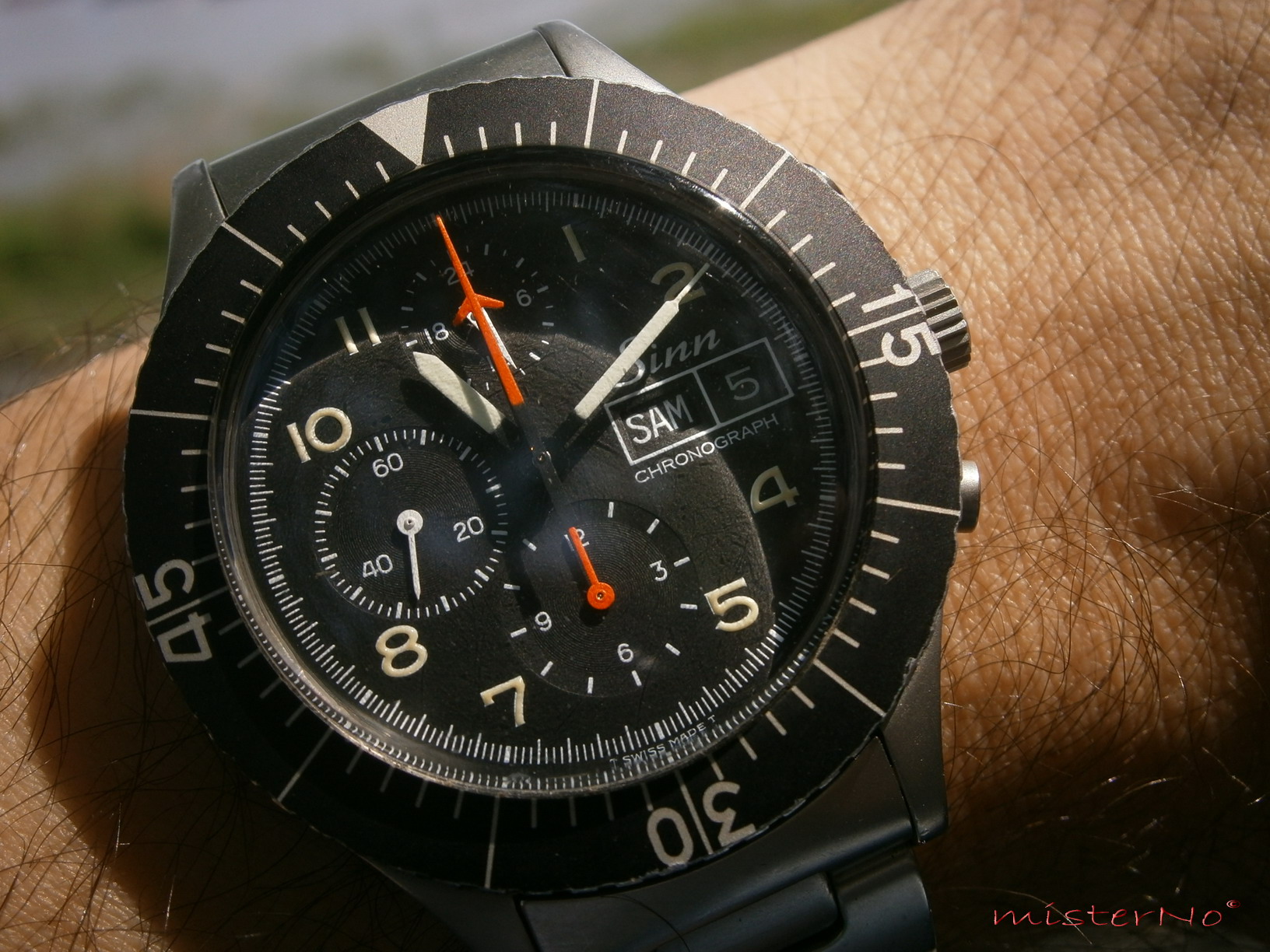

Krunica sa sinnovim potpisom je ušrafljujuća i obezbedjuje dodatnu vodootpornost za koju na satu nema podataka kolika je, ali podaci sa neta kažu da je 100m.
Prilog 24434

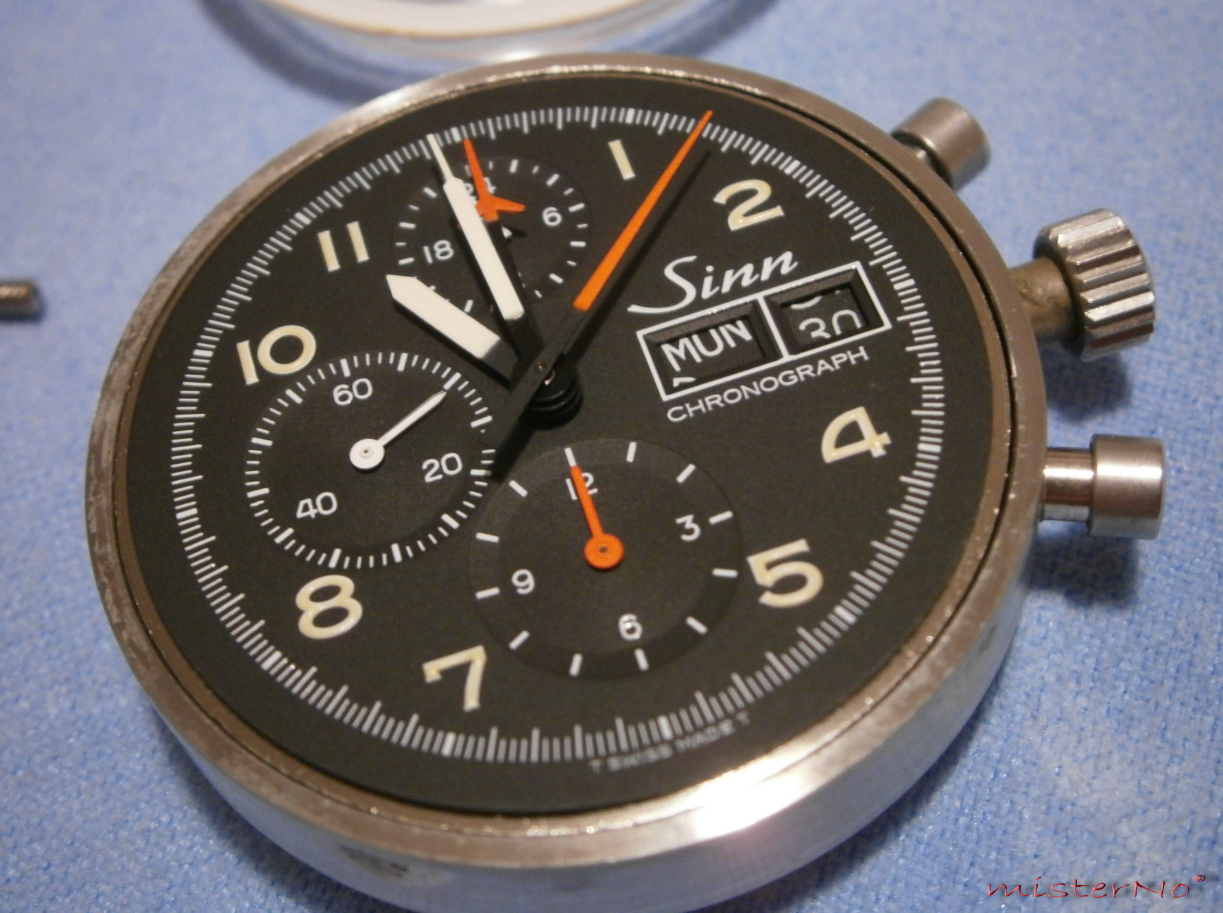

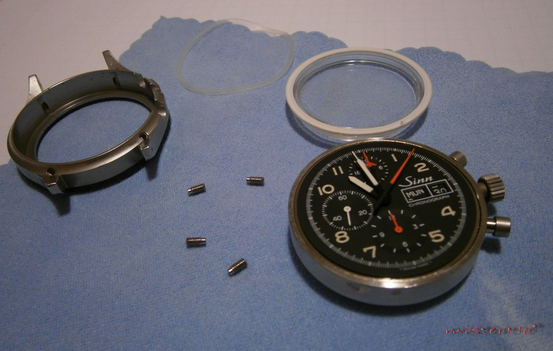

Inače ideja 4 specifična vijka je tu da se staklo može lako skinuti i zameniti, naravno ako imate rezervno:
Prilog 24432
Ja sam moje morao polirati.

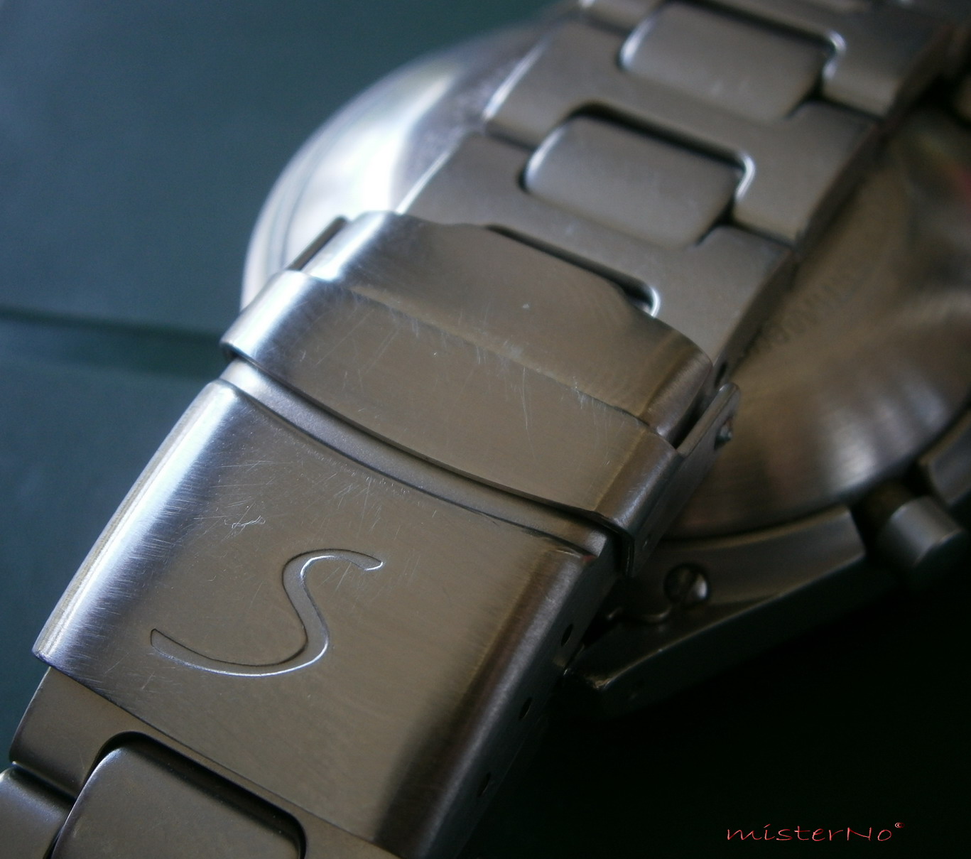

Narukvica na mom satu je originalna čelična sa potpisanom kopčom:
Prilog 24433

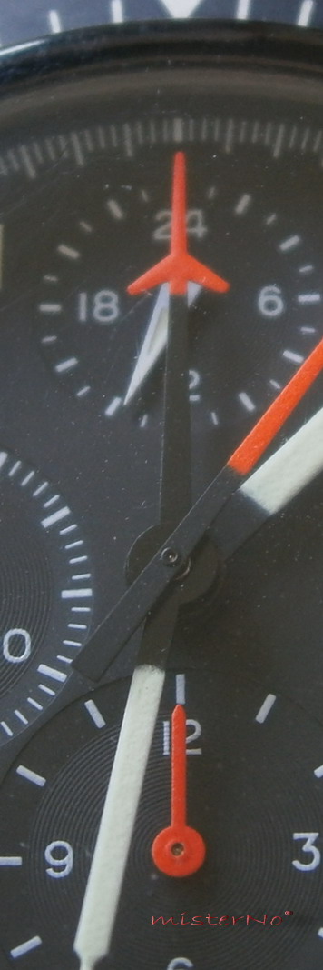

Jedan od najlepših detalja ovog sata je minutna kazaljka hronografa ofarbana u narandžasto:
Prilog 24438
To je svakako najkarakterističniji detalj Lemanie 5100, mehanizma sa 17 rubina, koji radi na 28800 vibracija i čuje se sa pola metra, mehanizma koji je sposoban da izdrži svakakve udarce i potrese, mehanizma koji je pravljen da radi i traje!
