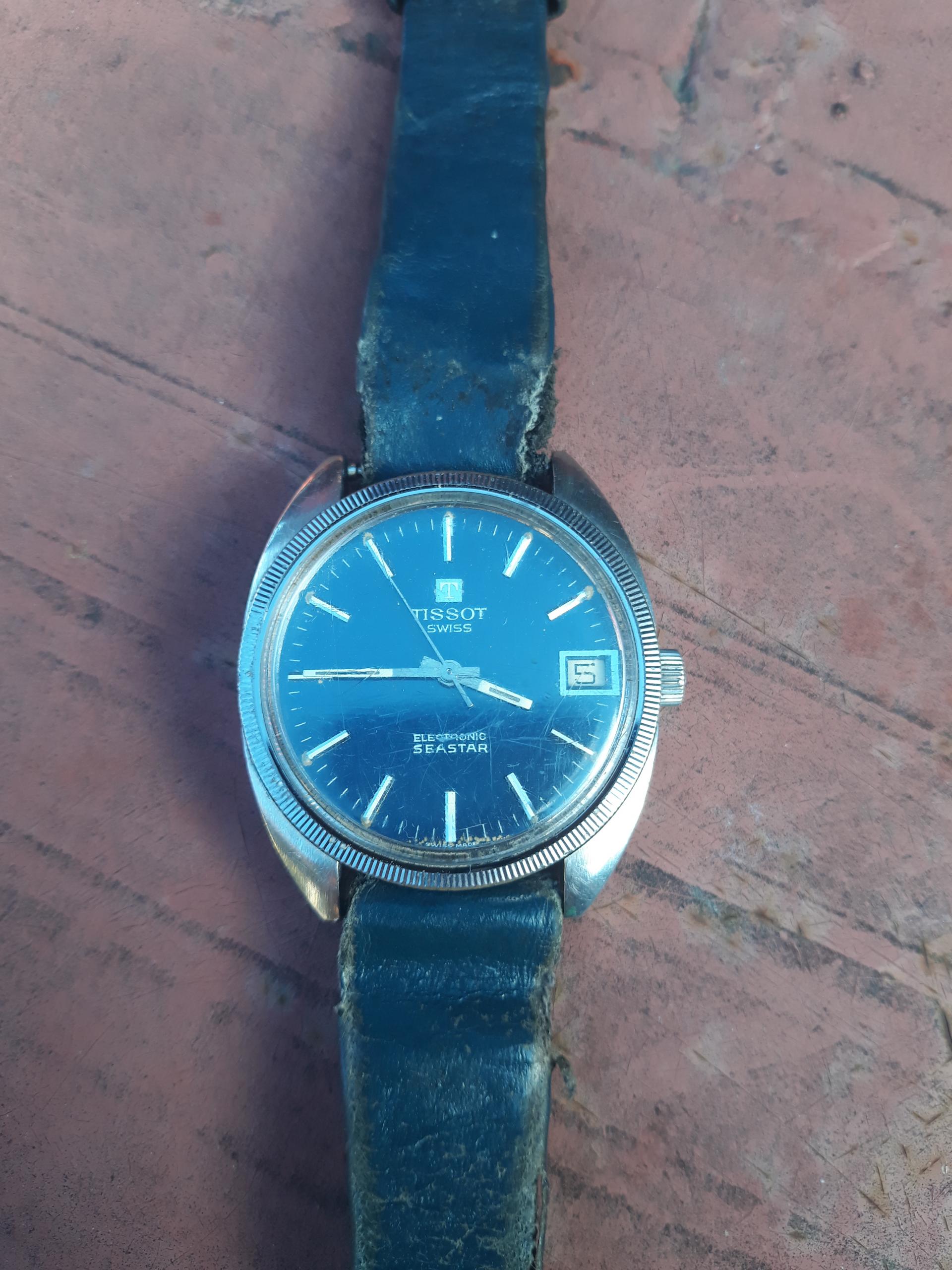

Posto nisam neki veliki strucnjak za satove :) hteo bih vas pitati za ovaj sat. Sta vi mislite o njemu?
Slucajno sam naleteo na njega na buvljaku. Bio danas kod casovnicara, proverio je i sat lepo radi, ali bas nije imao nove baterije za njega :) pa moram cekati koji dan. Staklo je dosta izgrebano pa neznam dal da poliram ili da zamenim sa novim? i naravno kais je u losem stanju :)

Ja bih ga sredio - ispolirao staklo, očistio brojčanik, zamenio bateriju. Simpatičan sat :)
P.S. deluje da je narukvica zamenska, uža je nego što bi trebala da bude. Možda neku smeđu da staviš?

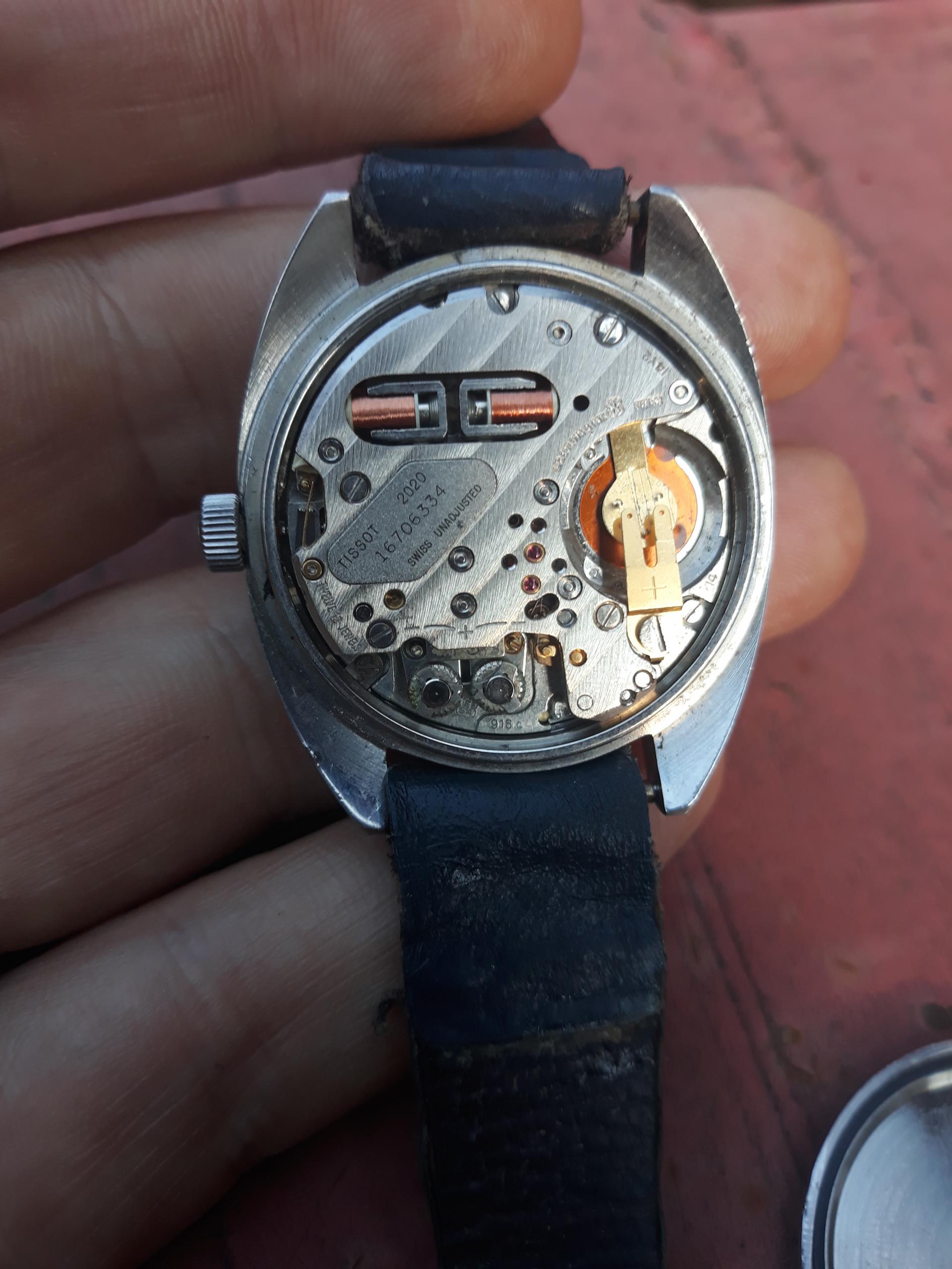

Velika je sreca da mehanizam radi ,tvoj mehanizam u Tissotu je iz obitelji Esa 9164 iz 1970 i jako problematican . Ja sam na svojoj Omegi mehanizam slagao kod covjeka u Engleskoj koji dan danas jedini ima dijelove za ovu vrstu mehanizma, inace popravci su skoro pa nemoguci.
Mnoge poznate marke satova su koristile ovaj mehanizam Omega , Longines Zenith Tissot Eterna Bulova.....

Stavi novi plexi pocisti sat i bit ce super vintage vurica .

Lep sat. Mehanizam je sa vibrirajućom viljuškom (tuning fork). Svojevremeno revolucionarna vrsta mehanizma. Postoji na ovom forumu tekst o mehanizmima sa vibrirajućom viljuškom (http://www.svetsatova.com/forum/f116...ak-8420-3.html ).
Bez obzira što sat radi trebalo bi mehanizam servisirati tj. rastaviti, očistiti i podmazati. Ti mehanizmi imaju dosta metalnih pokretnih delova koji su sa protokom vremena podložni habanju, rđanju, a tu su i rubini. Ulje je odavno izgubilo svoju funkciju tj viskozitet. Verovatno neće svaki časovničar prihvatiti da servisira takav mehanizam što zbog nedostatka delova što zbog činjenice da neki verovatno nikada nisu ni servisirali tu vrstu mehanizama. Probaj kod renomiranijih časovničara (npr. Kostić) ako ne uspeš bivši forumaš, koliko znam, servisira i takve mehanizme.

To se da fino srediti. Super ulov. Svakako servisiraj. Staklo/plexy ispoliraj. Kolko vidim to je plexy jel? Ja sam to radio sa onom raspicom za nokte sto ima vise gradacija. Krenes s najgrubljom prema najfinijom i na kraju sa polywatchem. Ko novo ispadne osim ako nema dubljig ogrebotina. Kuciste sa cape cod krpicom tako da ga ne unistis previse. I super satic.

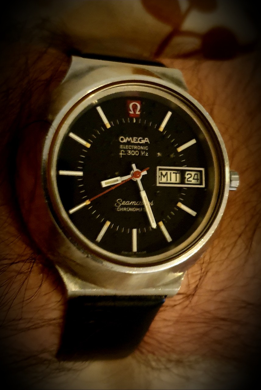

Sat ti je odlican! Fin ulov. Kao sto rekose kolege, tuning fork mehanizam - cista egzotika. Imam ih i sam nekoliko komada. Za sredjivanje, moj ti je savet da to das casovnicaru da ti odradi, kako mehanizam, tako i pleksi. Uradi lep custom made kais i imaces satic za cistu desetku!
Evo u prilogu moje Omege sa vibrirajucom viljuskom ....

Kolega iz Hrvatske je potpuno u pravu, ovaj mehanizam neće niko da servisira, čak ni fabrika, kontaktirao više njih ovde u Švajcarskoj. Prema tome savet da se rasturi, očisti i podmaže nije prihvatljiv, jer ako se to uradi sat neće nikad proraditi ili neće nikad raditi tačno ako kojim slučajem uopšte proradi. Taj mehanzam može da prihvati da radi samo časovničar koji ga nije nikada video i nema iskustva.
Druga stvar je baterija i elektronika, ako kreneš da ga nosiš, verovatno će u jednom momentu početi da radi netačno i na kraju stati, jer originalne baterije ne postoje više. Sat je više za ukras, to je bio probni mehanizam i ugrađivao se samo jedno kratko vreme.
Još jedan savet, proveri da li zaista radi tačno bez odstupanja većeg od dve sekunde na dan i da li menja zaista datum kad bi trebalo da ga menja.
Paul je koliko ja znam, jedini čovek na svetu koji uspešno rastura ove ESA mehanizme.
Omega f300 Cone, koju sam okacio u postu iznad je rastavljena, ociscena i podmazana - jednom recju servisirana u Beogradu. Naravno, radila je pre toga. Koliko vidim, i ovde pomenuti Tissot radi, tako da je servisiranje moguce.
Sto se tice baterija, imam 3 ovakva sata (sa ovim mehanizmom) i koristim Varta V344 baterije. U Omegi se nalazi preko godinu dana, u druga dva nesto krace i nemam nikakvih problema sa radom. Takodjer se ne bi slozio da je sat za ukras, mehanizam ukoliko je ispravan, sat radi perfektno.

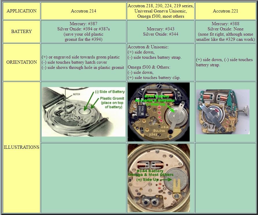

Što se baterija tiče to je najmanji problem. U taj mehanizam idu 343 ili 344 baterije. Na ebay-u ima 344 baterija za oko 5 dolara(https://www.ebay.com/sch/i.html?_fro...+344.&_sacat=0 ).
Prilog 144440
