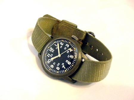

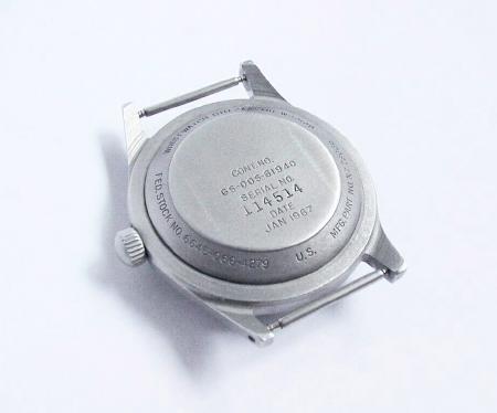

Satovi korišteni u Vijetnamskom ratu proizvođeni su prema MIL-W-3818B standardu a nedugo zatim i po MIL-W46374 i MIL-W-46374A standardu. O njima je reč u ovom delu teksta.
Standard MIL-W-3818B donet je 17. oktobra 1962 godine. Ovo je kratak ( nepotpun ) pregled standarda u skladu sa kojim su proizvedeni neki od najkvalitetnijih vojnih satova.
• Standard se odnosi na ručni vojni sat čiji mehanizam mora imati 17 rubina , dnevno odstupanje od +,- 30 sekundi i mogućnost zaustavljanja sekundare (tzv. hack function).
• Prema ovom standardu svetleći premaz (lumiscentni premaz) mora biti tritijum ( Hidrogen 3).
• Kada je u pitanju osvetljenje ( luminacija ) sat mora biti čitljiv sa udaljenosti od 12 inča (30,4 cm) +,- 3 inča ( 7,6 cm ).
• Mehanizam mora biti ručni navijač sa 17 rubina i krunicom postavljenom na 3 sata, izvlačenjem krunice zaustavlja se kazaljka za prikaz sekundi.
• Brojčanik je izrađen od materijala koji ne sadrži gvožđe ( nonferrous metal ) , obeležen u skladu sa tehničkim crtežeom i premazan izdržljivim zaštitinim slojem.
• Kazljke- postoje tri kazaljke ( za sate, minute, sekunde ) izrađene u skladu sa tehničkim crtežom.
• Staklo-plastično, bezbojno, bez bilo kakvih primesa koje bi mogle ugroziti čitljivost ( ogrebotine, mehurići...).
• Tačnost ili odstupanje ( accuracy ) – na dnevnom nivou iznosi +,- 30 sekundi na temperaturi od 75 Faranhajta (23,8 °C), +,- 3 °F ,odnosno pri nešto ekstremnijim temperaturama od 125 °F ( 51,6 °C) i 40 °F (4,4 °C) dozvoljeno odstupanje sme da iznosi +,- 60 sekundi.
• Vibracije-sat se izlaže vibracijama amplitude 0,03 inča = 0,762 mm, max 0,06 inča =1,524 mm. Prema ovom testu sat vibrira frekvencijom od 10 do 55 vibracija u sekundi pri čemu se broj vibracija postepeno povećava. Dakle na početku testa sat vibrira 10 vibracija u sekundi i postepeno dostiže maksimum od 55 vibracija u sekundi a potom se postepeno smanjuje broj vibracija na minimalnih 10 vibracija u sekundi. Postepeno povećavanje br vibracija do maksimuma i potom smanjivanje do minimuma traje 1 minut i tako 5 puta. Dakle test traje ukupno 5 minuta. Po završetku testa odstupanja moraju biti u skladu sa unapred definisanim.
• Šok ili otpornost na udar- sat se ispušta sa visine od 4 stope ( 121,92 cm ) na drveni blok, nakon toga ne smeju postojati vidljivi tragovi oštećenja niti odstupanja od unapred definisanih.
• Garancija- ovim standardom definisana je bezuslovna garancija kada je u pitanju tačnost sata u periodu od 2 godine. Ukoliko dođe do vanrednog odstupanja po pitanju tačnosti ili nekih nepredviđenih oštećenja sata, servis je dužan da obavi proizvođač i to o svom trošku.

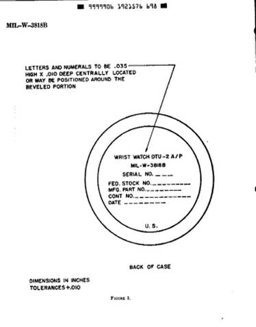

• Ovim standardom je između ostalog definisan i način kontrole satova. Kada su u pitanju rubini, definisano je da se 1% satova otvori kako bi se proverilo da li poseduju odgovarajući broj rubina (17) i da li su postavljeni na odgovarajuća mesta. Kada je u pitanju luminacija ona se testirau potpunom mraku pri čemu je sat, neposredno pre testiranja, morao biti 8 sati u mraku a osoba koja testira sat morala je pre toga adaptirati oči na mrak.

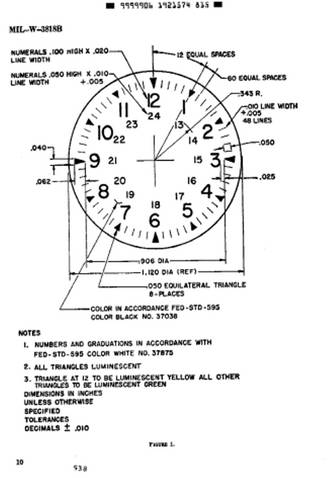

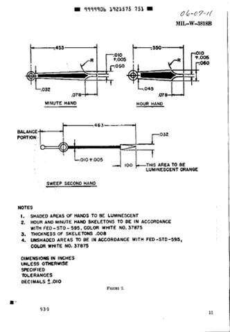

Tehnički crtež brojčanika, kazaljki i poklopca kućišta
Grupa slika A
Prilog 16131Prilog 16132Prilog 16133

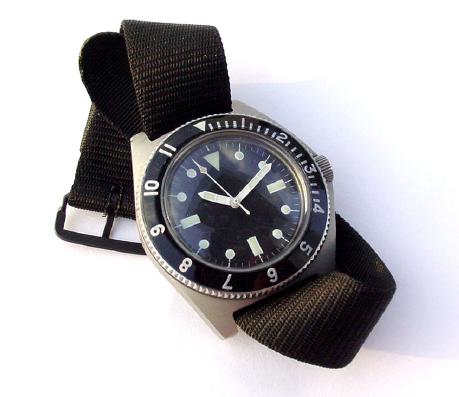

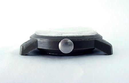

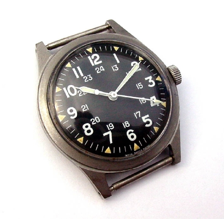

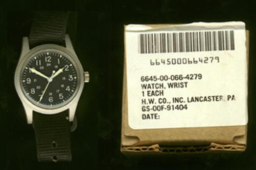

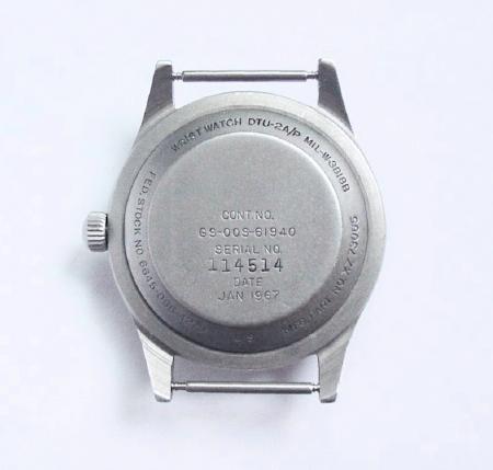

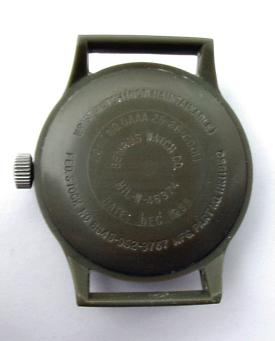

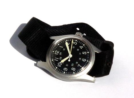

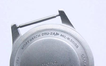

Prema mojim saznanjima jedino je Benrus proizvodio satove u skladu sa standardom MIL-W-3818B ( ovaj podatak uzeti sa rezervom).
Benrus, MIL-W-3818B
Grupa slika 0
Prilog 16135Prilog 16136Prilog 16137Prilog 16138Prilog 16139Prilog 16140Prilog 16141Prilog 16142Prilog 16143Prilog 16144

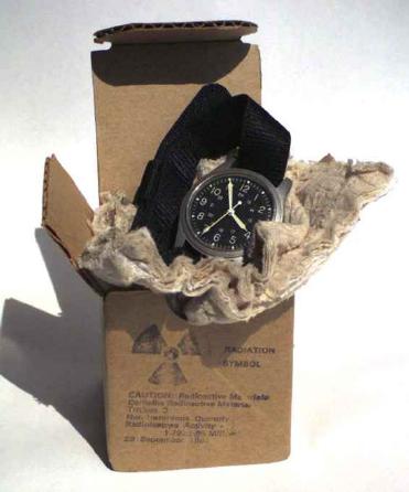

Standard MIL-W-46374 objavljen je 30. aprila 1964 godine. Izdavanjem ovog standarda želelo se postići jedno a to je proizvodnja jednostavnog , jeftinog pešadijskog sata. Ovaj standard je zamena za do tada važeći standard oznake MIL-W3818B , koji je podrazumevao proizvodnju skupljih u ovom slučaju i kvalitetnijih satova , koji su imali 17 rubina i mogućnost zaustavljanja sekundare. Satovi pravljeni po MIL-W-3818B standardu bili su namenjeni vojnom osoblju čije je obavljanje dužnosti podrazumevalo veliku preciznost tj. tačnost ( piloti, navigatori). Međutim pešadiji zaglavljenoj u džunglama Vijetnama nisu bili potrebni skupi i toliko precizni satovi, nego jeftiniji, masovno proizvođeni robusni satovi. Tu na scenu stupa standard MIL-W-46374. U dokumentu koji definiše ovaj standard stoje i sledeće rečenice : „ Ovaj standard obuhvata ( ili odnosi se na ) ručni sat plastičnog kućišta, koji će se koristiti tamo gde nije zahtevana visoka tačnost. Održavanje sata u okviru vojnog sistema, nije predviđeno.“ ( This specification covers one type of plastic-cased wrist watch intended for use where a high degree of accuracy is not required. The watch is not intended to receive maintenance support within the military supply system.).
Ove dve rečenice su praktično rezime dokumenta koji definiše MIL-W-46374 standard.dakle traži se sat plastičnog kućišta, nedefinisanog broja rubina, bez mogućnosti zaustavljanja sekundare, koji nije potrebno održavati tj. servisirati. To praktično znači da je sat grubo rečeno bio za jednokratnu upotrebu. Ovo ne treba bukvalno shvatiti jer to nisu bili satovi koji su radili godinu, dve pa su zamenjivani drugim. Mnogi od tih satova su pregurali ceo Vijetnamski rat, koji i nije bio tako kratak, a onda su radili još godinama. Ukoliko bi došlo do kvara sata u toku njegove „službe“ , s obzirom na uslove eksploatacije naravno da je bilo takvih slučajeva, sat je bilo jeftinije zameniti drugim nego popravljati. Dokumentom koji definiše MIL-W-46374 standard zahtevana je minimalna vodootpornost, minimalna otpornost na udar ( šok) , vibracije i ekstremne temperature, s druge strane ono što je zahtevano je dovoljno jaka luminacija. Ovim dokumentom je takođe zahtevana luminacija bazirana na tritijum premazu.

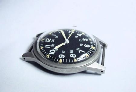

Font koji se koristio za ispisivanje brojeva na brojčaniku bio je skoro potpuno identičan fontu korištenom u MIL-W-3818B standardu. Prema rečima stručnjaka, ljudi koji su pisali standard MIL-W-46374 i pre toga MIL-W-3818B su se po pitanju fonta rukovodili standardom MIL-C-18012A i MIL-C-18012B kojima se definisao font korišten na instrumentima u pilotskoj kabini. To praktično znači da kada je u pitanju font, brojevi u kabinama američkih vojnih aviona i brojevi na vojnim ručnim časovnicima su identični.
Većina satova pravljenih po MIL-W-46374 standardu imala je osvetljen ( premazan tritijumom ) broj 12 na brojčaniku. Većina, ne svi.
Danas se cena ovih satova ( pravljenih po MIL-W-46374 standardu) kreće od 100 $ za očuvane pa do 200 $ za satove koji su kao novi ili neotpakovani dakle poseduju i orginalnu ambalažu.

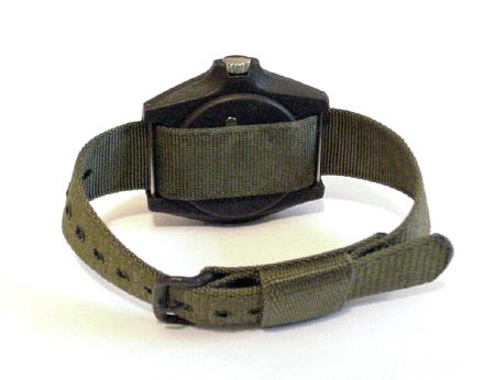

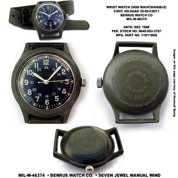

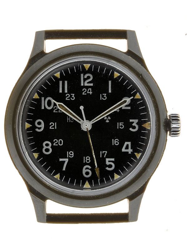

Plastične verzije satova pravljene po MIL-W-46374 standardu proizvodili su Westclox i Benrus. Neki satovi proizvođeni od strane Benrus-a ( juli 1975 god. i januar 1976 god. ) po standardu MIL-W-46374A imali su na brojčaniku oznaku H3, što označava upotrebu tritijuma, radioaktivnog materijala za osvetljenje kazalljki. Čudno je to što je ispisivanje oznake H3 na brojčanik zahtevano tek narednim standardom MIL-W-46374B. Pretpostavlja se, kao jedna od opcija, da je Benrus došao do specifikacija MIL-W-46374B standarda pre njegovog objavljivanja.
Westclox MIL-W-46374A
Grupa slika 2
Prilog 16150Prilog 16151Prilog 16152Prilog 16153

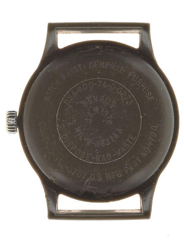

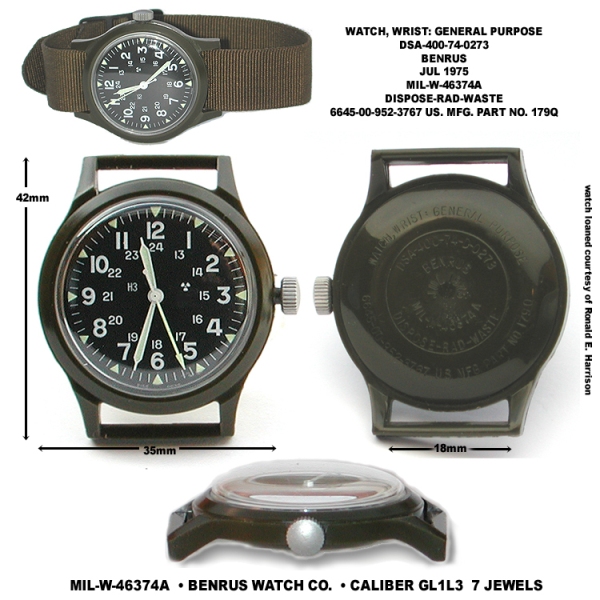

Benrus MIL-W-46374A
Grupa slika 3
Prilog 16154Prilog 16155Prilog 16156Prilog 16157Prilog 16158

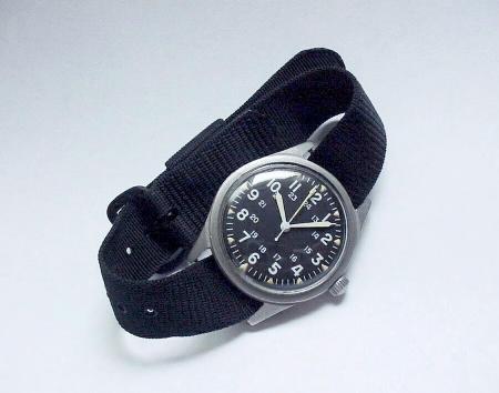

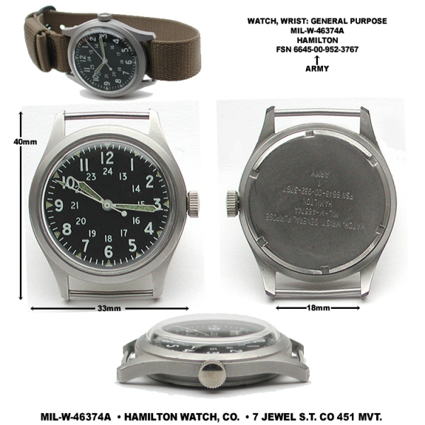

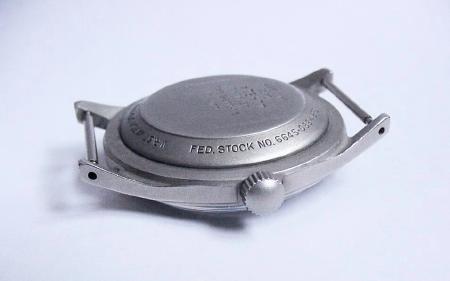

Verzije satova sa čeličnim kućištem pravljene po standardu MIL-W-46374A proizvodio je Hamilton. Danas su ti modeli satova mnogo ređi nego plastični Benrus-i i Westclox satovi. Cena Hamiltona prikazanog na slici danas se kreće od 120 $ pa naviše.
Hamilton, MIL-W-46374A
Grupa slika 4
Prilog 16159

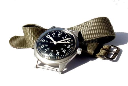

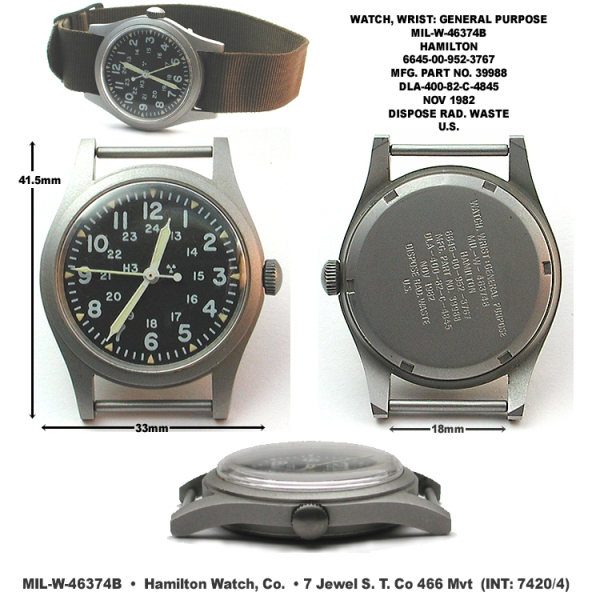

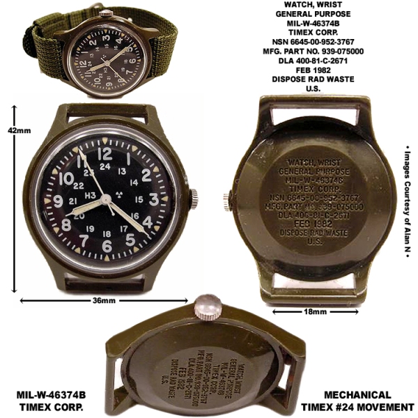

Godine 1975. u maju mesecu donet je standard MIL-W-46374B i on je posebno bitan jer se njime dodatno definišu uslovi rukovanja, primene i raspolaganja tritijumom i satova koji sadrže tritijum. Ovim standardom definisano je da na poklopcu kućišta mora stajati oznaka „ dispose rad. waste“ što bi u prevodu značilo radioaktivni otpad koji se mora odložiti ( na propisan način ). Takođe zahteva se da svetleći premaz na kazaljkama bude kvalitetniji. Zbog toga se danas mogu sresti satovi pravljeni po ovom standardu sa mnogo očuvanijim svetlećim premazom nego što je to bio slučaj sa satovim pravljenim po prethodnim standardima. Ono što je takođe veoma bitno jeste da prema ovom standardu satovi na brojčaniku moraju imati oznaku radioaktivnosti i simbol H3. Tritijum je takođe poznat i kao hydrogen-3 otuda oznaka H3. Što se tiče kaiša i osovinica tu nije ništa menjano. Dakle kaiš je maslinasto zelen a osovinice kaiša fiksne.
Hamilton, MIL-W-46374B
Grupa slika 5
Prilog 16160Prilog 16161
Timex, MIL-W-46374B
Grupa slika 6
Prilog 16162Prilog 16163

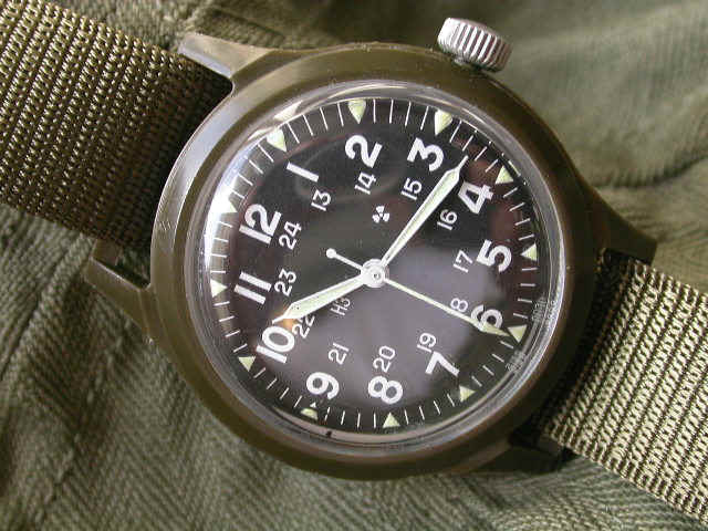

Međutim ima dosta satova pravljenih po ovom standardu koji nemaju fiksne osovinice kaiša već tzv. „spring bars“. Satovi pravljeni sa plastičnim kućištem su imali fiksne osovinice dok oni sa čeličnim kućištem su uvek ili u najvećem broju slučajeva imali tzv. „ spring bars“. Inače kada je u pitanju ovaj standrad mnogo su češći satovi sa čeličnim kućištem nego plastičnim kućištem.
Satovi pravljeni po ovom standardu proizvođeni su kasnih 70-tih pa do sredine 80-tih. Najčešće se mogu sresti Hamilton-ovi satovi sa čeličnim kućištem i cena im se kreće od 120 $ , 200 $ pa naviše. Timex satovi sa plastičnim kućištem su mnogo ređi.

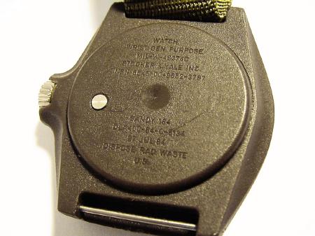

Standard MIL-W-46374C objavljen je 15. aprila 1983 godine i njime se definišu oštriji zahtevi po pitanju otpornosti na magnetne sile, vibracije i vodu. Za američku vojsku po tom standardu satove je proizvodio Stocker and Yale a naziv modela je Sandy 184. Ti satovi su imali plastična kućišta i poznati su po svojoj robusnosti. Po mojim saznanjima to je jedini sat pravljen po ovom standardu.

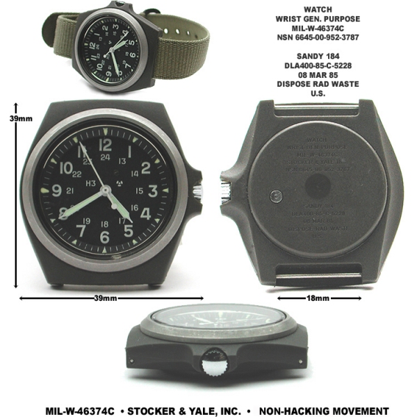

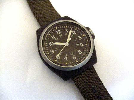

Stocker and Yale MIL-W-46374C, Sandy 184
Grupa slika 7
Prilog 16164Prilog 16165Prilog 16166Prilog 16167Prilog 16168Prilog 16169

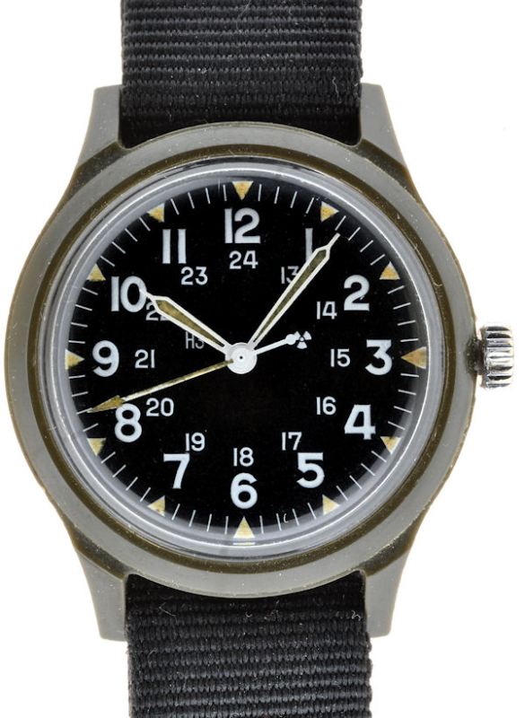

Sa ovim standardom plastična kućišta su ponovo vraćena u upotrebu jer kao što je već rečeno satovi pravljeni po prethodnom standardu su retko imali plastična kućišta.
Cena ovih satova ( Sandy 184 ) najčešće se kreće između 50 $ i 90 $. To je prvi veći (39 x 39 mm) moderni, masovno proizvođen sat za američku vojsku i pretstavlja neku vrstu mosta između starijih modela iz 60-tih i 70-tih i novijih modela ( od 90-tih pa nadalje).

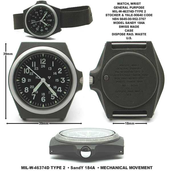

Standard MIL-W-46374D objavljen je 10. oktobra 1986 godine, njime je definisano nekoliko modela ( tipova ) satova :
Type 1- mehanički sat. Mehanizam – ručni navijač sa minimum 15 rubina. Zahtevana preciznost iznosila je +,- 30 sekundi na 75 Faranhajta ( 23,8 °C ) . Ovo je prvi sat koji je obuhvaćen nekim od standarda MIL-W-46374 a koji je definisan kao sat koji će se moći servisirati ( maintainable ).
Type 2- mehanički sat. Mehanizam- ručni navijač, broj rubina nije definisan, dozvoljena dnevna odstupanja su +,- 60 sekundi. Ovi satovi su uglavnom ( ako ne i uvek ) imali 7 rubina ili manje, nisu imali mogućnost zaustavljanja sekundare. Kućišta su bila od plastike.
Type 3, Type 4, Type 5 su definisani kao kvarcni satovi sa mogućnošću zaustavljanja sekundare.

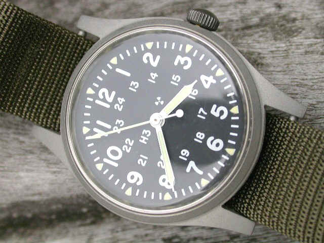

Prema standardu MIL-W-46374D tip osovinica kaiša nije precizno definisan ( mogle su i nisu morale biti fiksne ) . Kaiš je mogao da bude ili crn ili maslinaste boje i morao je da podnese silu potezanja od 15 funti (6,8 kg), +,- 0,5 funti , bez ikakvih oštećenja.

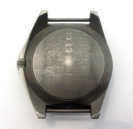

Sandy 184A Type 2
Grupa slika 8
Prilog 16170

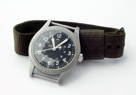

Hamilton Type 1
Grupa slika 9
Prilog 16171Prilog 16172Prilog 16173Prilog 16174Prilog 16175
Cena Sandy Type 2 kreće se oko 100 $ dok se cena Hamiltona Type 1 , koji ima Eta 2801 mehanizam sa 17 rubina kreće oko 200 $. Potpuno očuvani modeli dostižu cenu i do 300 $.

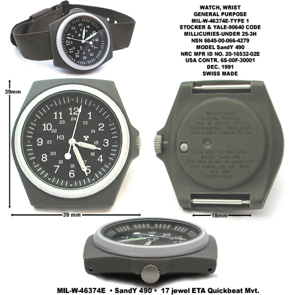

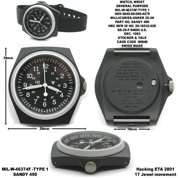

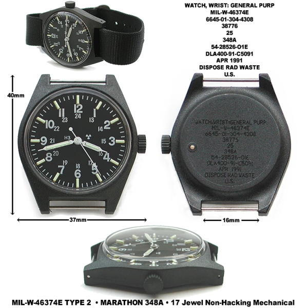

Standard MIL-W-46374E objavljen je 31. maja 1989 godine i doneo je mnogo novina. Posle nekoliko decenija promenjen je font kojim su ispisani brojevi na brojčaniku. Zatim umesto tritijumskog premaza za luminaciju zahtevana je primena tritijuma u gasovitom stanju smeštenog u malim kapsulama. Usled toga promenjen je oblik kazaljki a na brojčaniku umesto markera pojavile su se male kapsule tritijuma.
Sandy 490 MIL-W-46374E Type 1
Grupa slika 10
Prilog 16176
Marathon MIL-W-46374E Type 2
Grupa slika 11
Prilog 16177
Satovi pravljeni po ovom standardu imali su plastična kućišta a od proizvođača pojavljuju se Marathon i Stocker & Yale. Danas se cena za model Sandy 490 MIL-W-46374E Type 1 kreće oko 100 $- 120 $ .

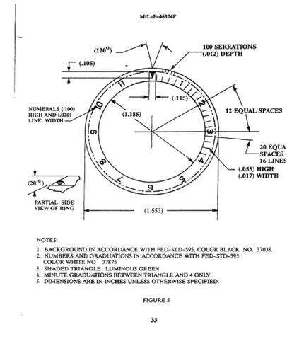

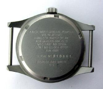

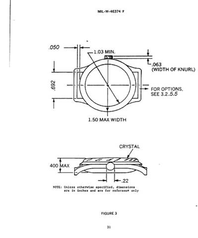

Standard MIL-W-46374F objavljen je 14. oktobra 1991 godine . Pored do tada postojećih 5 tipova satova ( Type 1 ...Type 2) ovaj standard uvodi još jedan tip satova a to je Type 6 koji zapravo obuhvata tri sata. Stocker & Yale P 650, P 660 ( Sandy P 650, Sandy P 660 ) i Marathon 211 Navigator. Ti satovi su zvanično bili namenjeni avijaciji ( USAF ) tj pilotima ali u praksi su često izdavani kopnenim specijalnim jedinicama ( Rangers ) i mornaričkim specijalnim jedinicama ( Seal ) . Satovi su visokog kvaliteta sa kvarcnim mehanizmom, plastičnim kućištem, rotirajućim prstenom. Satovi su morali da budu otporni na ekstremne pritiske ( morali su da izdrže minimum 60 minuta na visini od 35000 stopa = 10,675 km ), visoko otporni na magnetne sile. Npr Type 6 morao je da izdrži magnetno polje od 125 Gausa dok su Type1-Type 5 bili otporni na magnetno polje od 14,5-15,5 Gausa. Za luminaciju je korišten tritijum gas u kapsulama i to zelene boje. Od 10. juna 1994 godine dozvoljena je upotreba tritijum gasa narandžaste ili crvene boje ,samo na broju 12, radi bolje čitljivosti u mraku. Samo dva proizvođača su pravila satove po MIL-W-46374F standardu a to su Marathon i Stocker & Yale. Modeli proizvođača Marathon nose oznake 211, 359, 350 A i 348 A a modeli proizvođača Stocker & Yale nose oznake P 650, P 660, P 550 Q, P 550 M, 590 i 490.

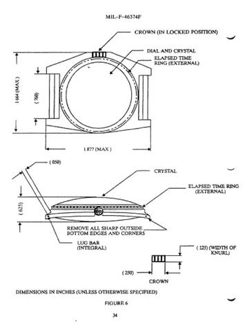

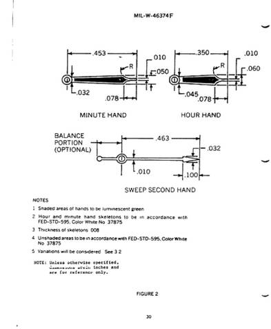

Tehnički crtež brojčanika, kazaljki, poklopca kućišta...
Grupa slika B
Prilog 16178Prilog 16179Prilog 16180Prilog 16181Prilog 16182Prilog 16183

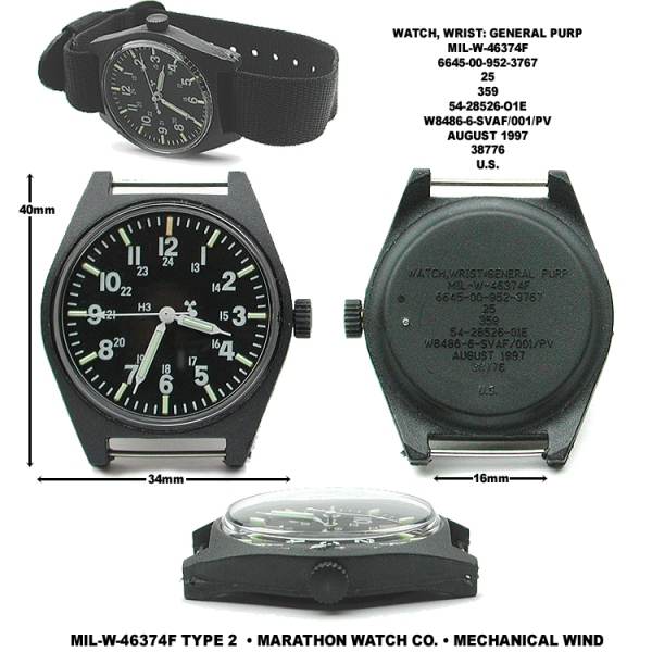

Marathon MIL_W-46374F, Type 2 Model 359

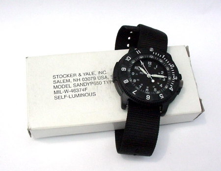

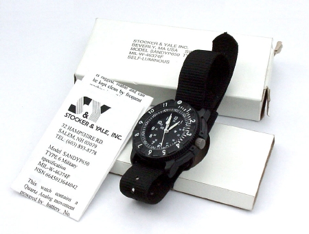

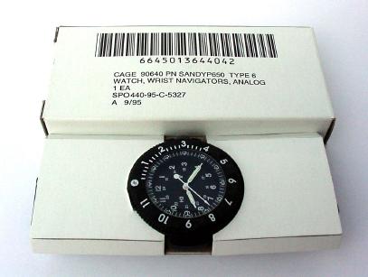

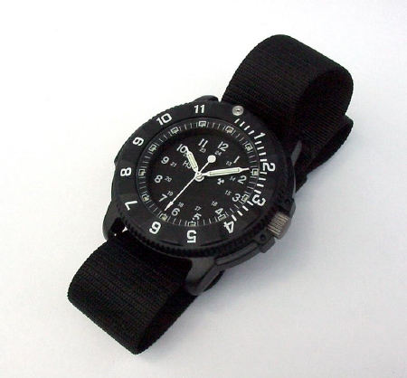

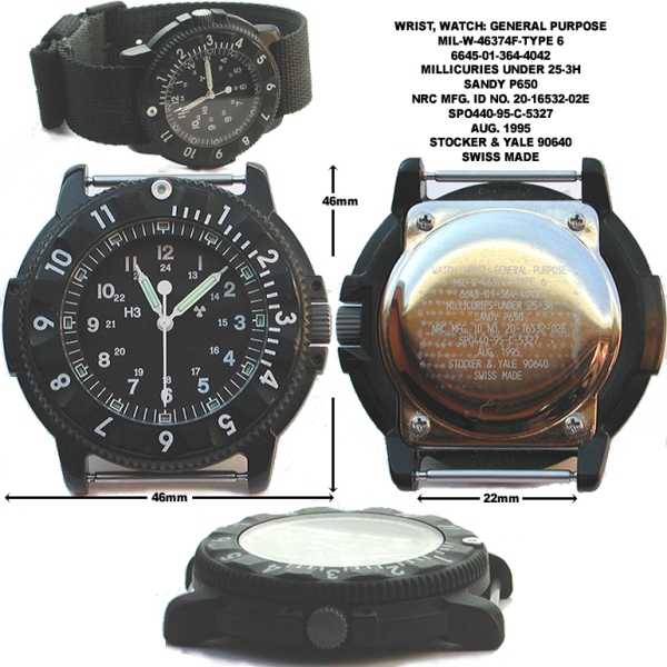

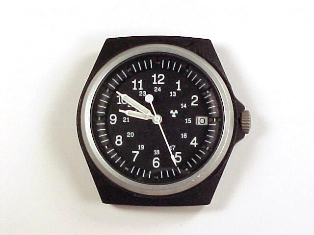

Stocker & Yale, Sandy P 650 MIL-W-46374F, Type 6
Grupa slika 13
Prilog 16185Prilog 16186Prilog 16187Prilog 16188Prilog 16189Prilog 16190Prilog 16191

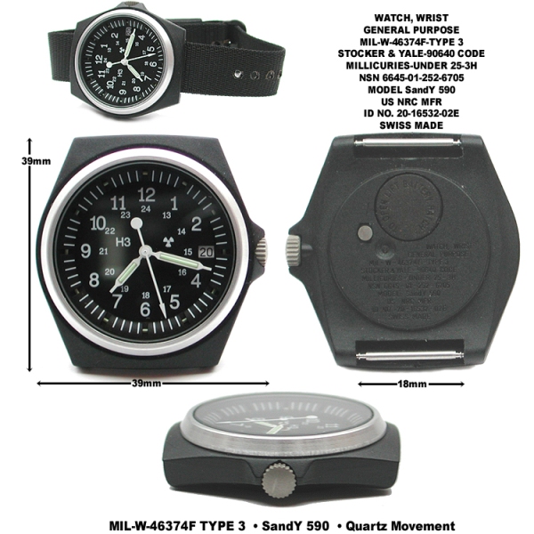

Stocker & Yale, Sandy 590 MIL-W-46374F, Type 3

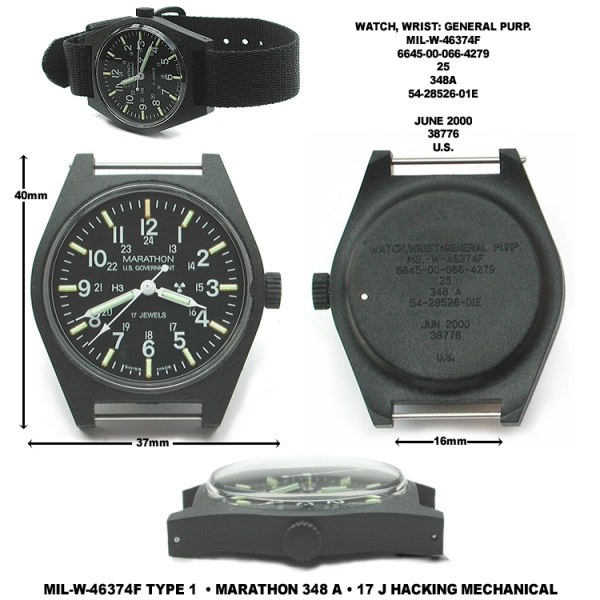

Marathon MIL-W-46374F, Type 1, Model 348 A
Grupa slika 15
Prilog 16193
Stocker & Yale, Sandy 490 MIL-W-46374F, Type 1
Grupa slika16
Prilog 16194Prilog 16195

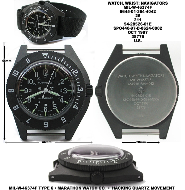

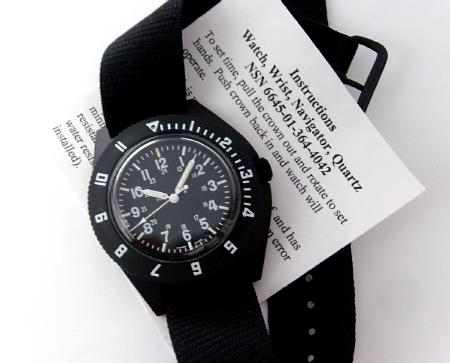

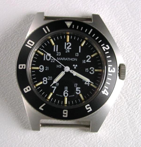

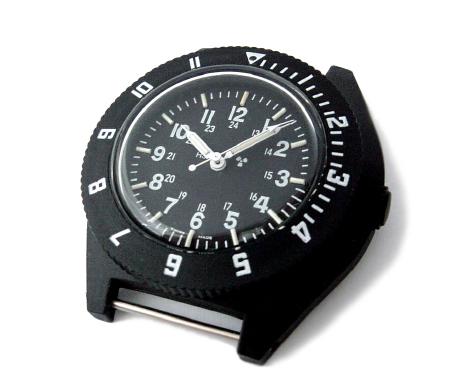

Marathon Navigator MIL-W-46374F, Type 6, Model 211
Grupa slika 17
Prilog 16196

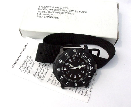

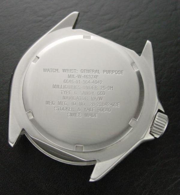

Stocker & Yale, Sandy P 660 MIL-W-46374F, Type 6
Grupa slika 19
Prilog 16198Prilog 16199Prilog 16200Prilog 16201Prilog 16202Prilog 16203

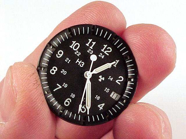

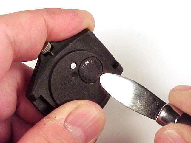

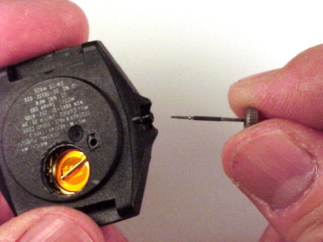

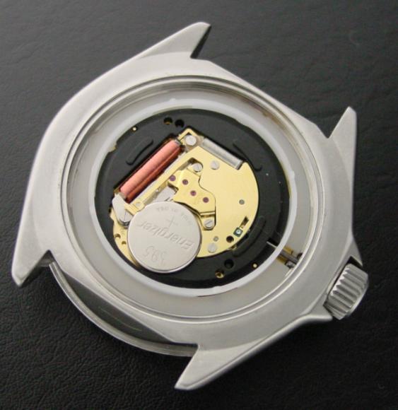

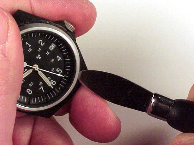

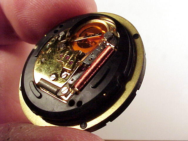

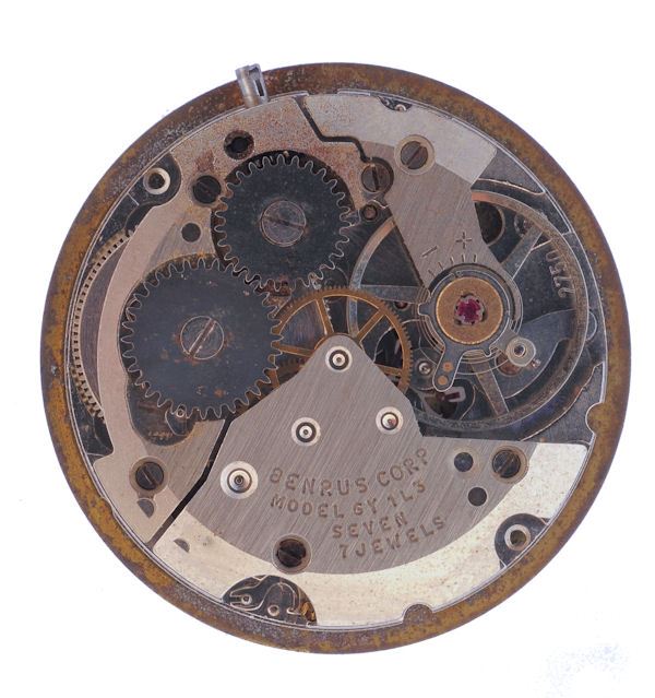

Stocker & Yale, Sandy 590 MIL-W-46374F, Type 3- rastavljanje
Grupa slika 20
Prilog 16204Prilog 16205Prilog 16206Prilog 16207Prilog 16208Prilog 16209Prilog 16210Prilog 16211Prilog 16212Prilog 16213

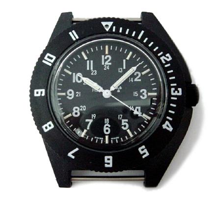

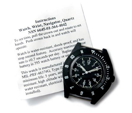

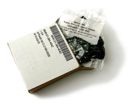

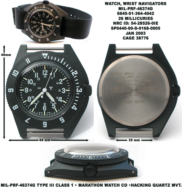

Standard MIL-PRF-46374G ( PRF je skraćenica od performance ) objavljen je 12 novembra 1999. godine. Ovaj standard se razlikuje od ostalih po tome što se njime ne definiše npr. širina i dužina kazaljki, prečnik brojčanika i tome slično nego se definišu određeni zahtevi po pitanju izdržljivosti koje sat mora posedovati. Jedan od zahteva po pitanju izgleda sata jeste da na brojčaniku ne sme biti logo proizvođača, zatim natpis „ US Government “ i slično radi bolje čitljivosti. Proizvođač koji j zvanični snabdevač američkih oružanih snaga ručnim satovima pravljenim po ovom standardu je kompanija Marathon watch, Co.
Marathon MIL-PRF-46374G Type 3 Class 1
Grupa slika 21
Prilog 16214Prilog 16215Prilog 16216Prilog 16217Prilog 16218Prilog 16219Prilog 16220Prilog 16221
Marathon MIL-PRF-46374G Type 1 Class 1
Grupa slika 22
Prilog 16222Prilog 16223Prilog 16224

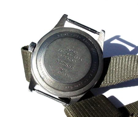

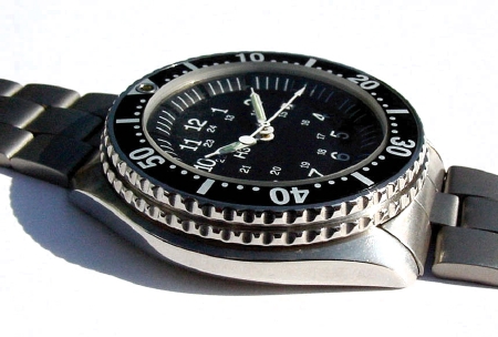

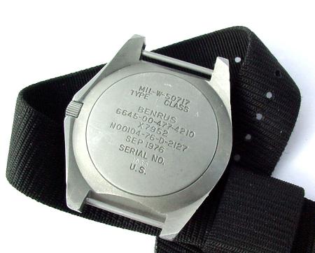

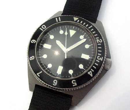

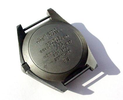

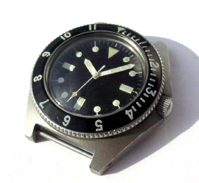

Tokom završnih godina Vijetnamskog rata pojavio se jedan veoma kvalitetan i specifičan sat. Sat je proizvođen po MIL-W-50717 standardu i to je jedini sat pravljen po tom standardu. Naziv sata je Benrus Type I Class A dive watch. Sat je dodeljivan , kao deo opreme, UDT-SEAL timovima (UDT- underwater demolition team ), Green Berets. Sat je svrstan u „ Class A “ grupu satova a to je oznaka najvišeg kvaliteta američkih vojnih satova. Sat ima veoma pregledan, jasan i odlično osvetljen brojčanik što je veoma bitno s obzirom da su ga koristili ronioci.Ono što ovaj sat izdvaja od ostalih i čini ga posebnim jeste precizan, robustan ETA automatski mehanizam sa 17 rubina ( ostali satovi tog vremena su bili ručni navijači, kasnije su se pojavili i kvarcni ). Markeri na brojčaniku, kazaljke i trougao na rotirajućem prstenu su premazani svetlećim premazom, najverovatnije tritijumom. Širina kućišta je 42,4 mm, dužina 47,5 mm, debljina 15,3 mm, širina između ušica kaiša je 20 mm . Kućište sata je iz jednog dela tako da se mehanizmu prilazi skidanjem stakla. Inače akrilno staklo je debljine 3 mm. Krunica se zavrće. Vodootpornost sata je testirana do dubine od 150 m ( 495 Feet ) . Kada je u pitanju ovaj sat treba reći da je postojala i tzv. „sterile version“ tj. verzija sata bez ikakvih oznaka na poklopcu kućišta. Ti satovi dodeljivani su pripadnicima specijalnih jedinica koje su dejstvovale iza prve linije fronta kao i agentima CIA. Benrus je kasnije proizvodio i nešto izmenjene verzije ovog sata a to su Type II Class A i Type II Class B . Osnovna razlika je u 12/24 satnoj skali.
Grupa slika 23
Prilog 16225Prilog 16226Prilog 16227Prilog 16228Prilog 16229Prilog 16230Prilog 16231Prilog 16232
Benrus Type I Class A, „sterile version“
Grupa slika 24
Prilog 16233Prilog 16234Prilog 16235

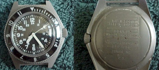

Benrus Type II Class A i Class B
Grupa slika 25
Prilog 16236Prilog 16237Prilog 16238

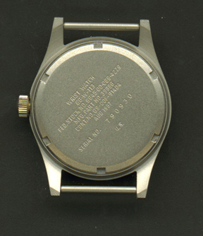

Drugi specifičan sat ili bolje rečeno satovi su oni koji su pravljeni po GG-W-113 standardu. To su satovi koji su izdavani američkim pilotima. Proizvodnja tih satova počela je otprilike sa početkom Vijetnamskog rata a kao proizvođači pojavljuju se Benrus i Hamilton. Na prvi pogled ovi satovi su identični satovima pravljenim po MIL-W-46374 standardu. Imaju isto kućište, kazaljke, brojčanik i mehanizam koji je ručni navijač. GG-W-113 satovi se razlikuju po sledećem. Imaju mehanizam ručni navijač sa 17 rubina i mogućnost zaustavljanja sekundare. Na brojčaniku nisu imali oznaku H3 ( radi bolje čitljivosti ) iako su imali tritijumski premaz. Imali su čelična kućišta i kaiš crne boje. Ovi satovi ali iz vijetnamske ere imali su maslinasto-zelen kaiš.
Hamilton GG-W-113
Grupa slika 26
Prilog 16239Prilog 16240Prilog 16241Prilog 16242Prilog 16243
Benrus GG-W-113
Grupa slika 27
Prilog 16244Prilog 16245Prilog 16246Prilog 16247
