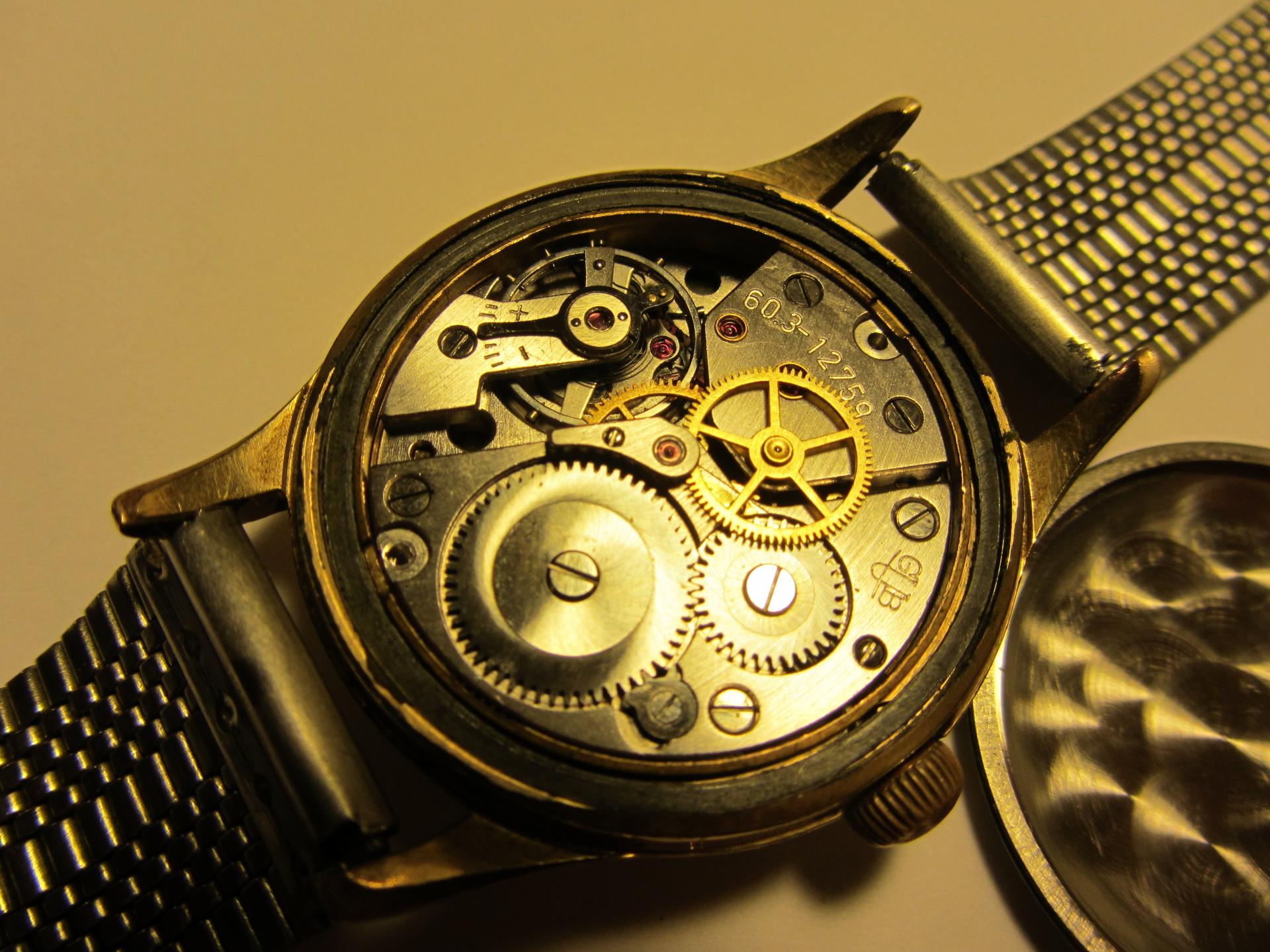

Uspeo sam lagano da ga otvorim. Lose osvetljenje, pa slika nije bas savrsena. Kalibar 60.3, ako je to oznaka?
Prilog 32967
Sto se tice Darwila, vidi se mehanizam na prvoj slici. Cini mi se da je taj "zelekasti" trag od iscurele baterije:(

krstin kaže:
Prilog 32967
Jeste to je cal. 60! znaci negdje izmedju 1952 i 1958!
Odlicno se drzi za te godine, rekao bih. Mislim da ne bi trebalo da bude problema sa izmrtvihustajanjem :thumbsup:

Sad, ostatak brojeva vjerovatno daje tacniji datum proizvodnje ali to vec ne bih znao da razjasnim. U svakom slucaju je pravi vintage, sa malo truda mislim da ces imati jako lijep satic. Kakav mu je cifer, metal ili neka vrsta keramike?.
Dobra stvar kod ranijih GUBova (dok Rusi nisu potpuno poklopili istocnu njemacku) je da su neko vrijeme satove pravili sa njemackim mentalitetom (kvalitet prije svega), kasnije su presli u masovnost i poceli da koriste jeftinije materijale koje je sada tesko reparirati bez da se upropaste (kao cesto kod rusa, pogotovo Vostoka).
