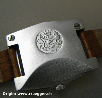

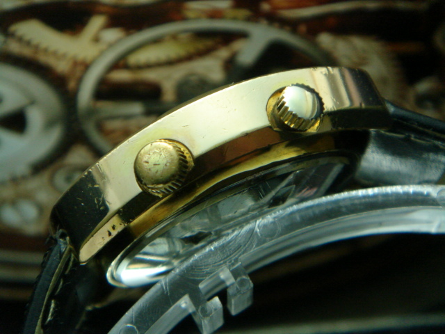

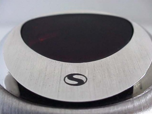

Grupa slika 1
Prilog 82420Prilog 82421Prilog 82422

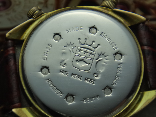

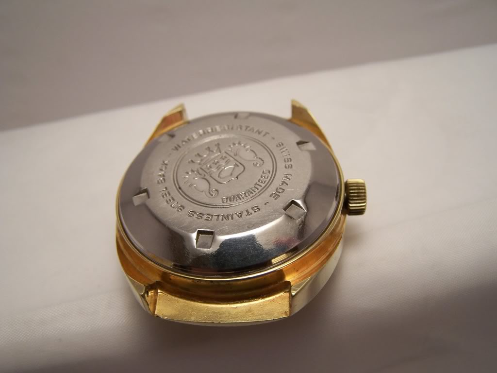

Sicura satovi su interesantni po više osnova a za firmu se vezuje i mit koji opstaje do današnjih dana. Satovi ove kompanije pravljeni su sa ciljem da se za što manje novca ponudi što je moguće lepši i interesantniji sat, zadovoljavajućeg kvaliteta . Kada je neka kompanija mala i mlada a šeta među divovima tražeći svoje parče kolača , potrebni su joj neki aduti . Aduti kompanije Sicura bili su pre svega cena, dizajn i raznovrsnost modela. Da bi se dobio jeftin sat štedelo se gde god se moglo. To znači da su kućišta izrađivana od mesinga koji je zatim hromiran i korišteni su jeftini mehanizmi koji su imali tzv. pin pallet escapement ( ovi mehanizmi mogu se naći pod imenom „pin pallet movements“ ). O ovim mehanizmima nešto kasnije. Kompanija Sicura može se naći pod sledećim imenima: Montres Sicura S.A. Grenchen; Sicura Uhren A.G. Grenchen; Sicura Watch Company Ltd. Grenchen.
Kada se govori o adutima Sicure pomenuta je raznovrsnost modela. Sicuri možete zameriti neke stvari ali ne i nedostatak raznovrsnosti. Sicura je proizvodila kvarcne satove ( LED i LCD ) , kvarcne satove sa solarnim ćelijama , tzv. jump hour satove tj. mehaničke satove sa digitalnim prikazom vremena, mehaničke hronografe , mehaničke satove sa funkcijom alarma. Mehanizme su kupovali od kompanija specijalizovanih samo za proizvodnju mehanizama.

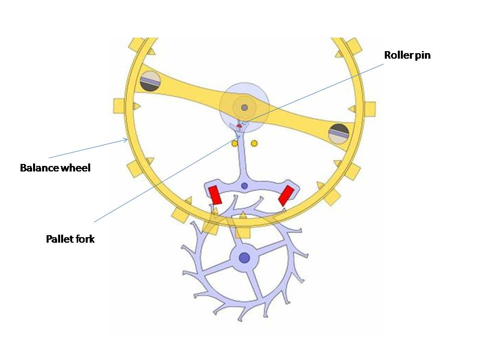

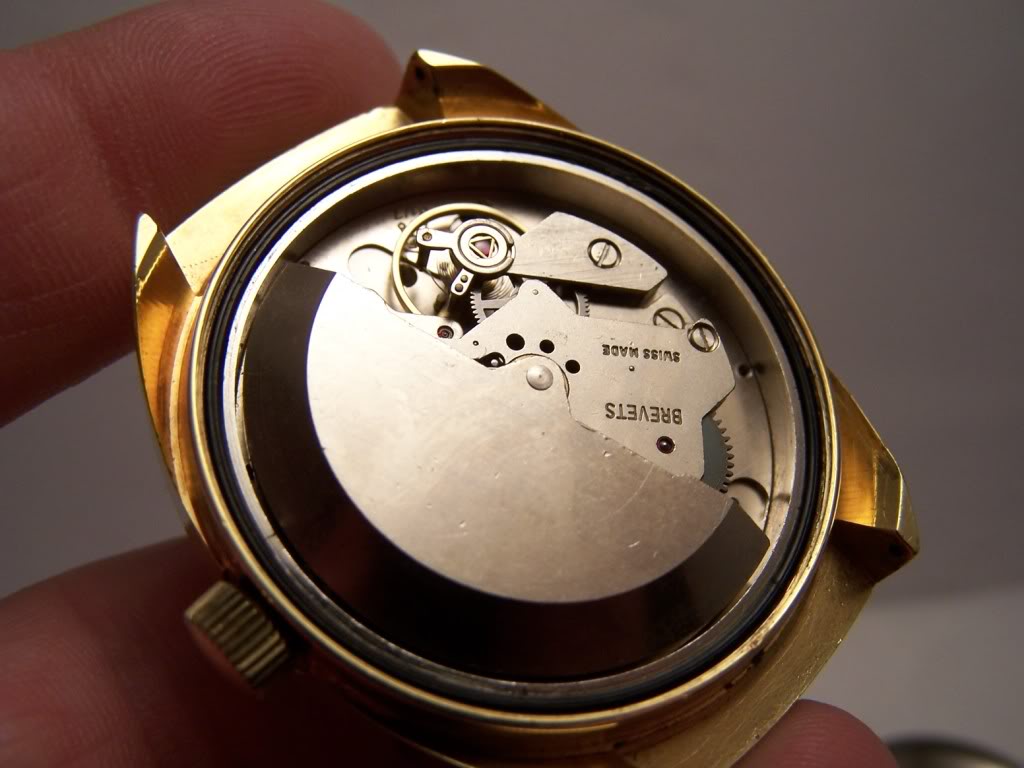

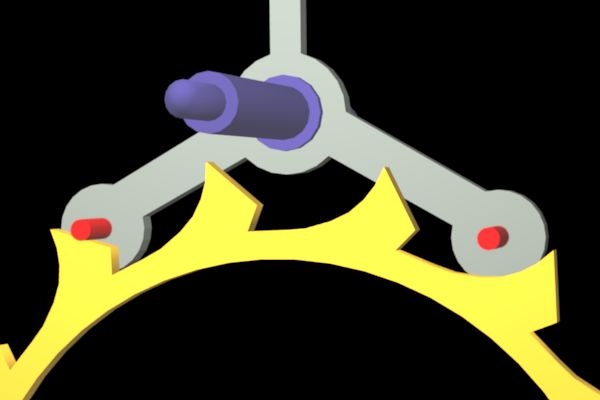

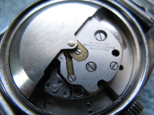

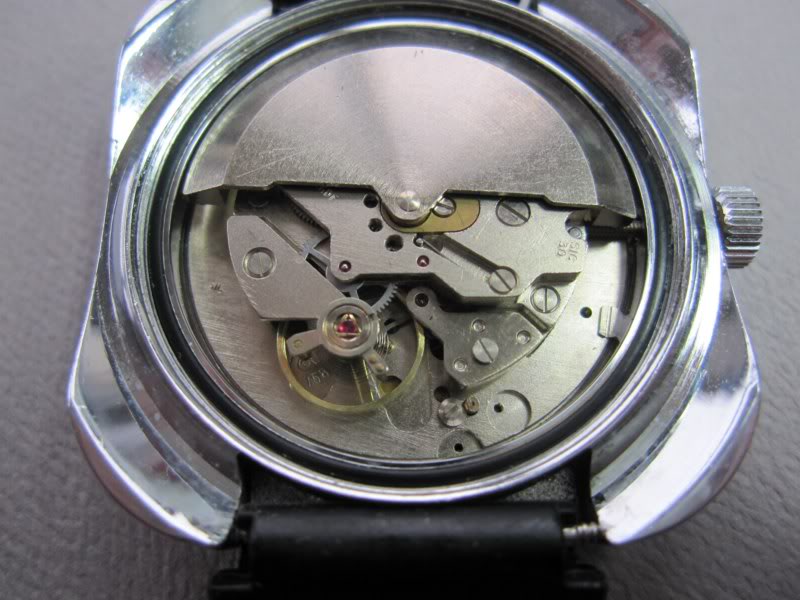

Već je rečeno da su Sicura satovi , u ogromnoj većini slučajeva, koristili jeftine mehanizme poznate pod nazivom „pin pallet movement“ . Bitan sklop svakog sata jeste zaprečni sklop ili na eng. „ Swiss lever escapament“ , ili „lever escapement“ ili samo „escapement“ . Zaprečni sklop čine zupčanik ankera ( escape wheel ) , anker ( ancre ili pallet fork ) i balansni točak zajedno sa balansnom oprugom , osovinom itd. ( sklop balansnog točka se lepo vidi na fotografijama ) . Suština zaprečnog sklopa jeste da obezbedi ravnomerno oslobađanje energije glavne opruge ili pogonske opruge. Dakle zadatak mu je da spreči nekontrolisano okretanje zupčanika i na taj način daje ritam čitavom mehanizmu.
Grupa slika 2
Prilog 82423Prilog 82424Prilog 82425Prilog 82426

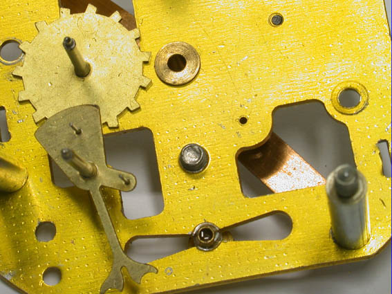

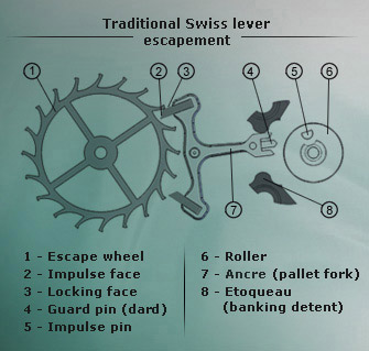

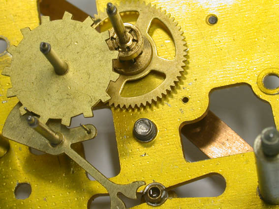

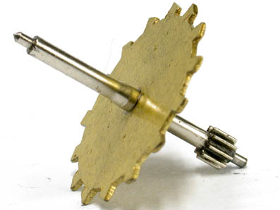

Napraviti zaprečni sklop nije ni jednostavno ni jeftino , zato čak i neke kompanije koje prave sopstvene mehanizme ( tzv. „ in-house“ ) kupuju zaprečni sklop, rubine, glavnu oprugu itd. od specijalizovanih kompanija. Napraviti pouzdan satni mehanizam je zahtevan posao kako po pitanju znanja tako i po pitanju finansija i vremena. Postavlja se pitanje kakve veze ima sve prethodno napisano sa tzv. „pin pallet“ mehanizmima . „Pin pallet“ mehanizmi napravljeni su iz želje da se satovi učine široko dostupnim i u početku su ugrađivani u džepne satove, stone i zidne satove a kasnije i u ručne satove. Ne znam tačnu godinu kada su ovi mehanizmi počeli da se ugrađuju u ručne satove mada to i nije toliko bitno za ovaj tekst. Dakle , suština je u tome da se za što manje novca napravi mehanički satni mehanizam . Svugde se štedelo. Korišteni su jeftini materijali, malo rubina ( često samo jedan rubin ) , nije bilo dekoracije , mostovi su nekada rađeni od lima ( recimo kod hronografa ) i zaprečni sklop je dizajniran tako da bude jeftin i u datim okolnostima što je moguće efikasniji. Upravo po zaprečnom sklopu tj. „pin pallet escapement-u“ ovi mehanizmi i nose naziv „pin pallet movements“. Dizajn „pin pallet escapement-a“ je specifičan . I tu se štedelo. Ovu vrstu zaprečnog sklopa lako je prepoznati po viljušci tj. ankeru koji nema rubine nego dve male šipkice ( pin- igla,čioda ) pa je i sam zupčanik ankera ( escape wheel ) jednostavnijeg dizajna. Zbog ovako dizajniranog zaprečnog sklopa i odstupanja mehanizma su nešto veća nego kod mehanizama sa uobičajnim zaprečnim sklopom. „Pin pallet“ mehanizmi ugrađivani su u satove koji su zbog niske cene često nazivani dolar satovi tj. satovi za dolar. Međutim i pored svih mana ove mehanizme ne treba podcenjivati jer i među njima ima razlike po pitanju kvaliteta izrade, broja rubina itd. Recimo neki mehanizmi imaju 21 ili 25 rubina što je pomalo čudno za mehanizme na kojima se štedi. U svakom slučaju mogu se naći satovi stari nekoliko decenija koji su očuvani i nakon servisa rade sasvim normalno. Uslovno rečeno problem sa ovim mehanizmima je to što su bili suviše jeftini tako da je servis mehanizama bio skuplji od samog sata. Drugim rečima bilo je jeftinije baciti sat i kupiti nov nego postojeći nositi na servis.

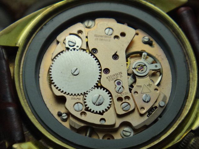

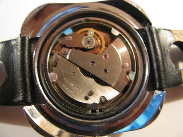

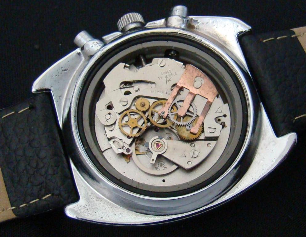

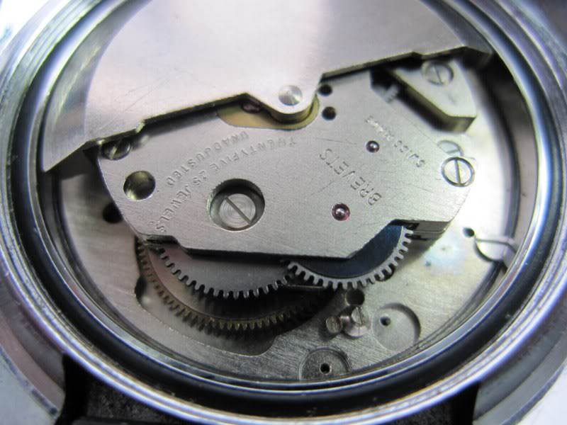

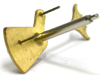

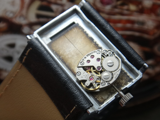

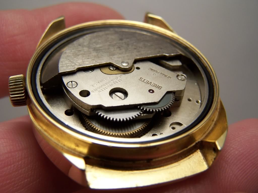

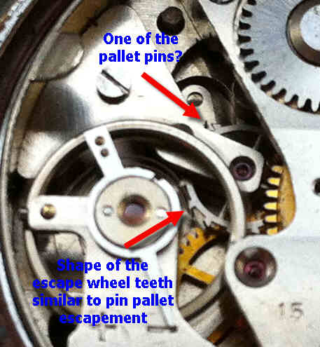

Kako izgleda jedan „ pin pallet escapement “ može se videti na sledećim fotografijama. Na prvih pet fotografija je zaprečni sklop mehanizma iz stonog sata ( veći su delovi pa se lepše vide detalji).
Grupa slika 3
Prilog 82427Prilog 82428Prilog 82429Prilog 82430Prilog 82431Prilog 82432Prilog 82433

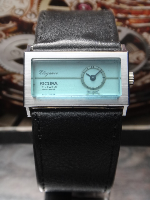

„Jump hour“ satovi

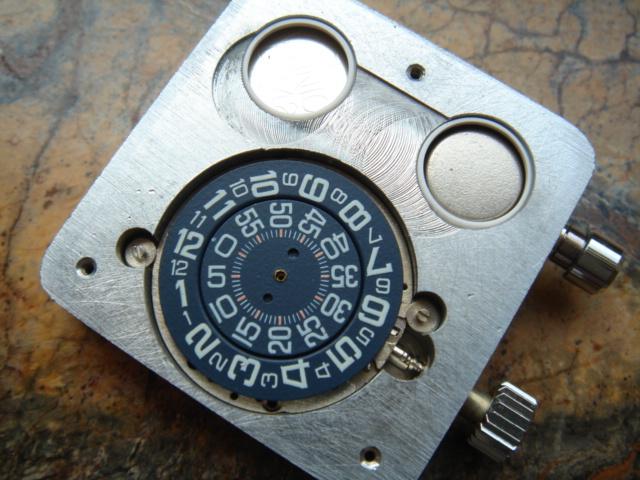

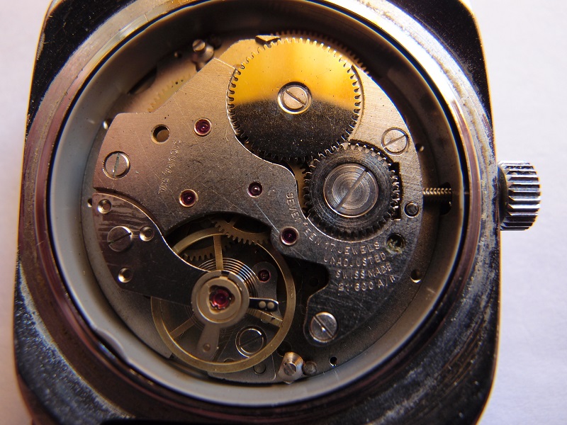

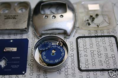

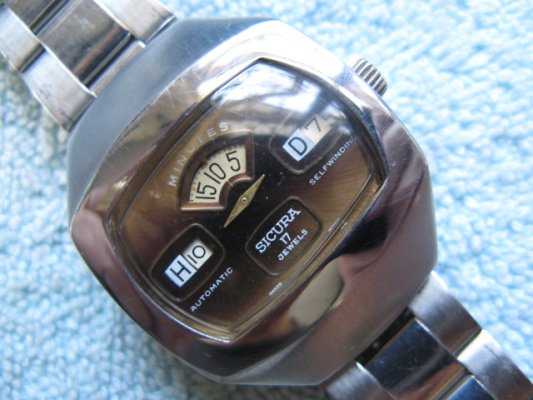

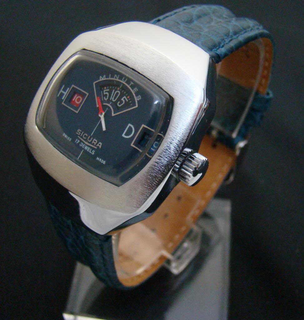

Tzv. jump hour satovi tj. mehanički satovi sa digitalnim prikazom vremena spadaju među najprepoznatljivije Sicura satove. Ako volite ovu vrstu satova ime Sicura nije vam promaklo. U ove satove Sicura je ugrađivala nekoliko mehanizama. U pitanju su sledeći mehanizmi: BF 582 - digital CLD ( sreće se i oznaka BFG 582, odnosno Baumgartner 582 ) , zatim BF 866- digital CLD , EB 8461 , a od automatika tu je BF 158 31/7 ( Baumgartner 158 31/7 ) . Moguće je da su ugrađivani još neki mehanizmi .
Ovde je prikazan jedan Sicura „jump hour“ sat sa mehanizmom BF 582 ( digital CLD ). Mehanizam je ručni navijač, ima 17 rubina ( inače ovaj mehanizam postoji u izvedbama sa 1,5 i 25 rubina ), 21600 vns, rezerva snage iznosi 44 sata, „pin pallet escapement“ .
Grupa slika 4
Prilog 82434Prilog 82435

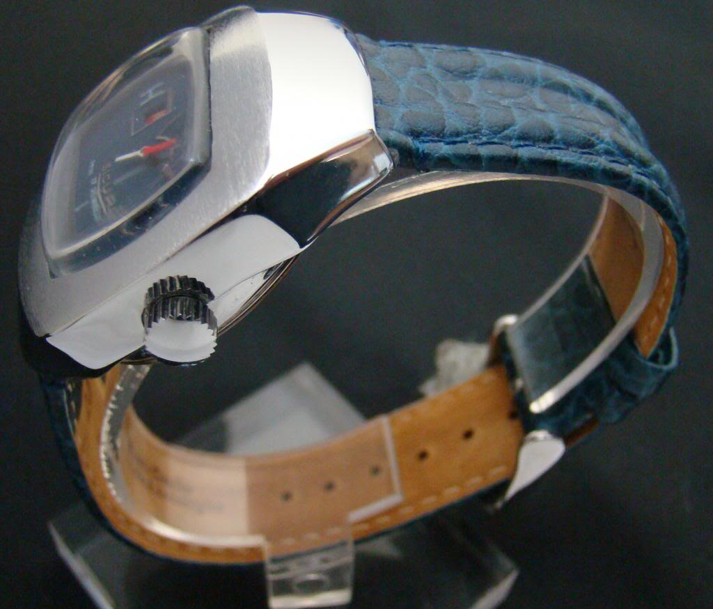

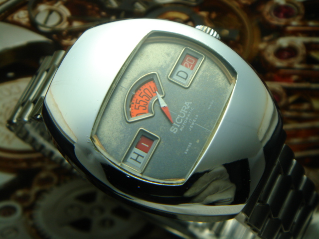

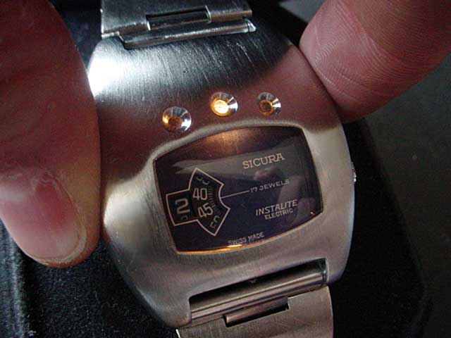

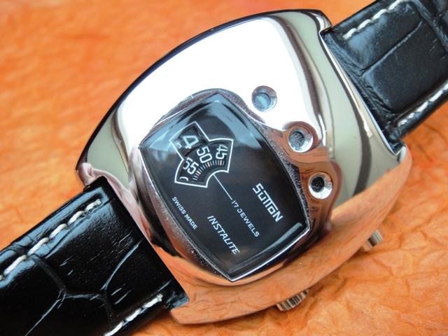

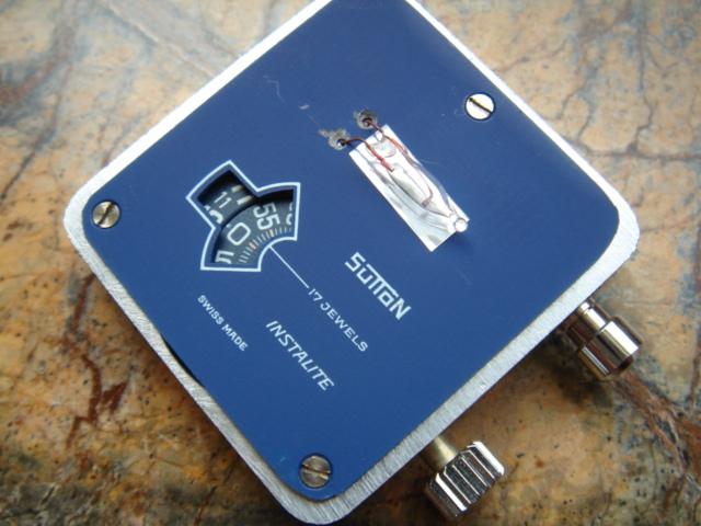

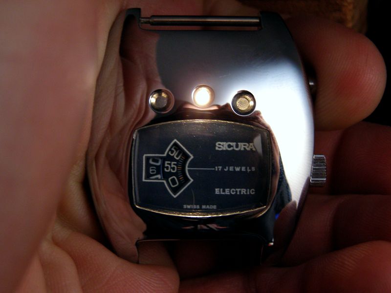

Sledi Sicura „jump hour“ sa mehanizmom EB 8461 . Ime ovog modela je Sicura Volta III a ljubitelji ovih satova ga znaju i pod imenom Instalite što je u stvari Sicurin naziv za vrstu osvetljenja. Prema prikupljenim podacima ovaj sat je predstavljen 1969. godine ali se na tržištu pojavio u prvoj polovini 70-tih ( pominje se 1973. godina ) .Takođe pominje se da je ovo prvi masovno proizvođen „jump hour“ sat sa veštačkim svetlom . Sat je mehanički ali za osvetljenje koristi dve baterije ( 2 x 1,5 V ) . Mehanizam je EB 8461, ručni navijač, 17 rubina ( ovaj mehanizam postoji i u verziji sa jednim rubinom ), 18000 vns, rezerva snage iznosi 39 sati, „pin pallet escapement“ .
Grupa slika 6
Prilog 82443Prilog 82444Prilog 82445Prilog 82446Prilog 82447Prilog 82448Prilog 82449Prilog 82450Prilog 82451Prilog 82452Prilog 82453

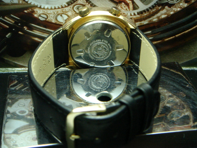

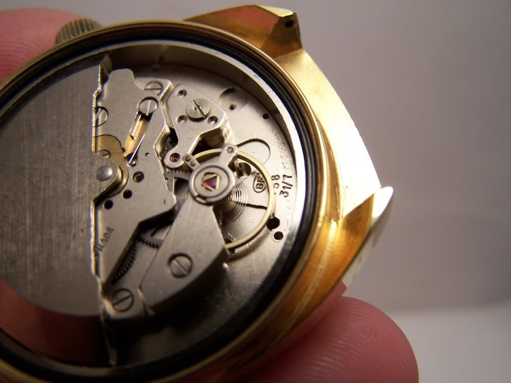

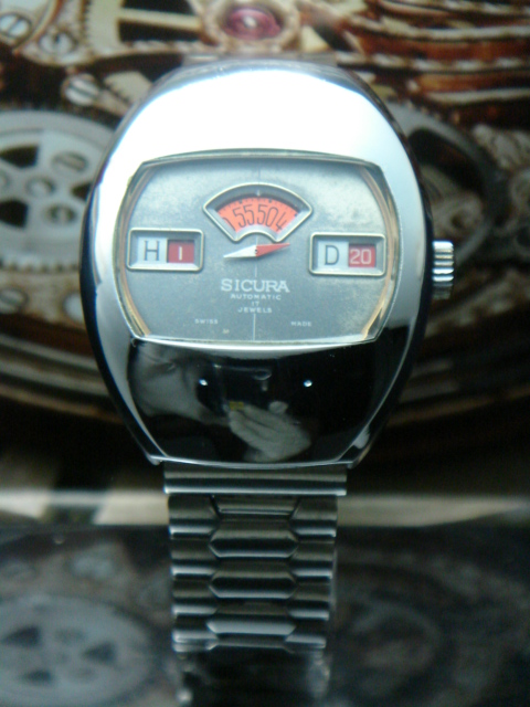

Sicura „jump hour“ sa automatskim mehanizmom oznake Baumgartner 158 31/7 – digital CLD, 18000 vns, 17 rubina ( ovaj mehanizam postoji i u verziji sa 1 i 25 rubina ) , rezerva snage 36 sati , „pin pallet escapement“ .
Grupa slika 7
Prilog 82454Prilog 82455Prilog 82456Prilog 82457Prilog 82458Prilog 82459Prilog 82460Prilog 82461Prilog 82462Prilog 82463Prilog 82464Prilog 82465Prilog 82466Prilog 82467Prilog 82468Prilog 82469Prilog 82470Prilog 82471Prilog 82472

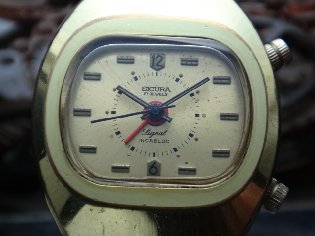

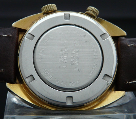

Sicura alarmi

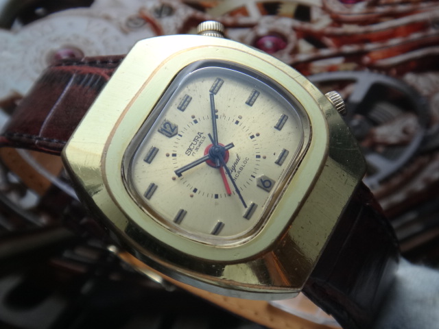

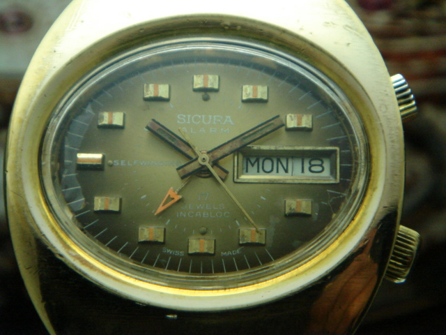

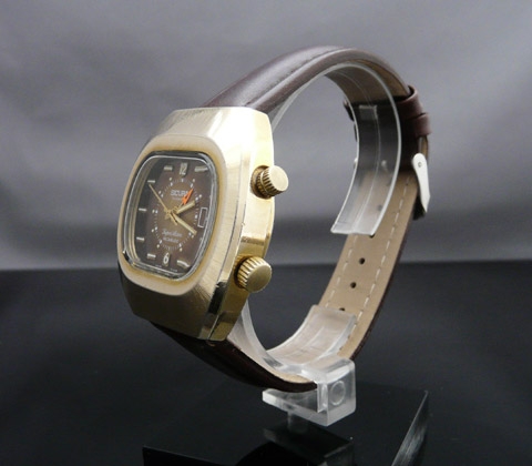

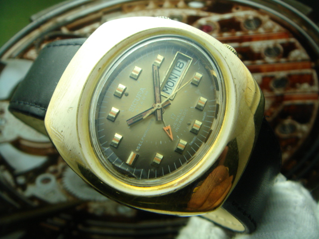

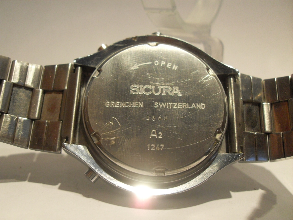

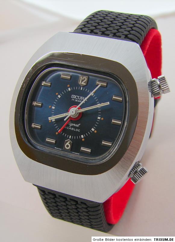

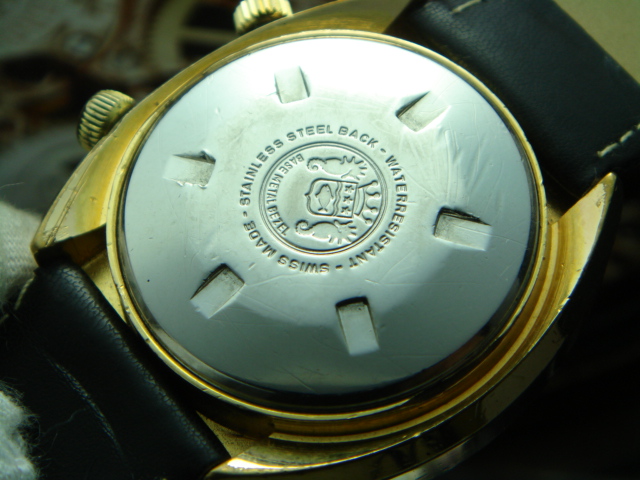

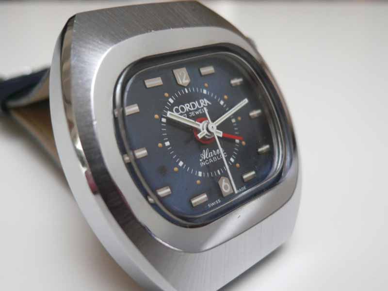

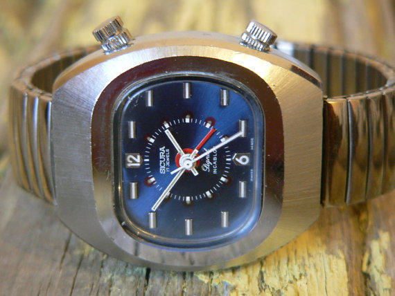

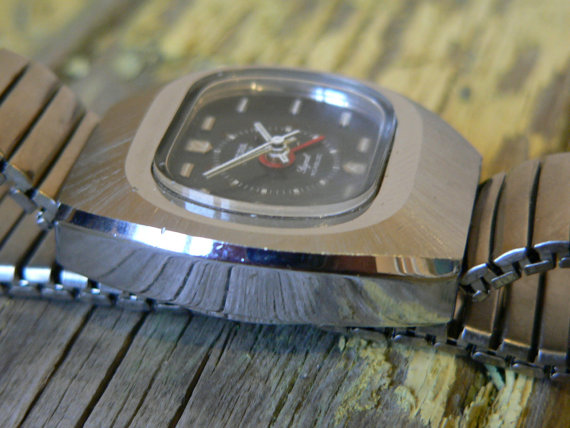

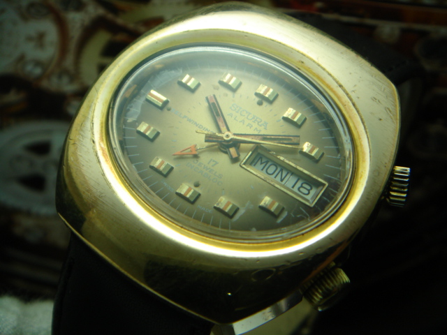

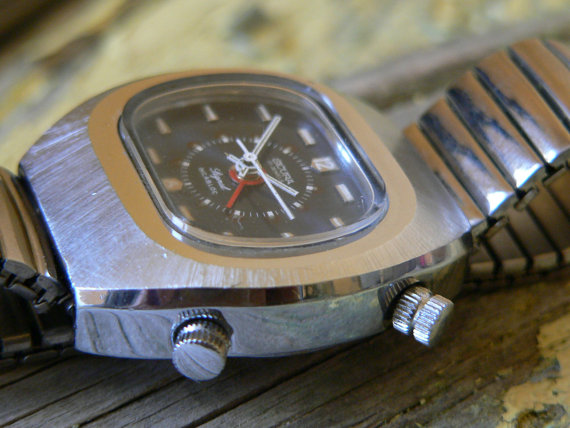

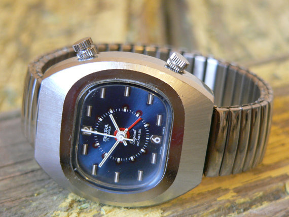

U neka ranija vremena mehanički satovi sa funkcijom alarma bili su česta pojava . Po tom pitanju Sicura nije zaostajala za konkurencijom . U svoje satove Sicura je ugrađivala sledeće mehanizme: Ronda 1243-21 , AS 1568 ili AS 1931 ( mehanizmi su vizuelno identični ali različita je rezerva snage, frekvencija tj. br. vns i broj rubina ) , AS 5008 . Prema mojim saznanjima to su svi mehanizmi . Moguće je da ima još nekih.
Prikaz dva modela sa mehanizmom Ronda 1243-21 , ručni navijač, 17 rubina ( inače ovaj mehanizam postoji i u verziji sa 7 rubina ) , 21600 vns, rezerva snage 41 sat, dužina trajanja alarma 10 sekundi. Dimenzije kućišta su 38 mm x 42 mm ( š x d ) .
Grupa slika 8
Prilog 82474Prilog 82475Prilog 82476Prilog 82477Prilog 82478Prilog 82479Prilog 82480Prilog 82481Prilog 82482Prilog 82483Prilog 82484

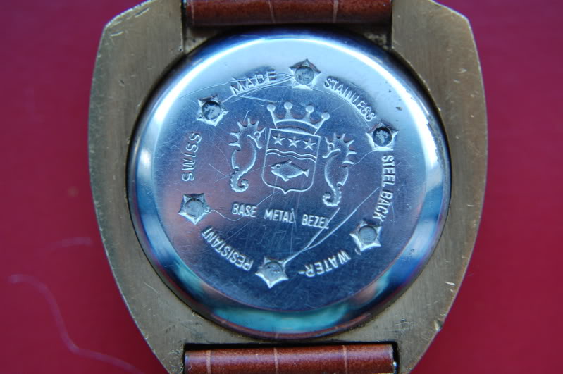

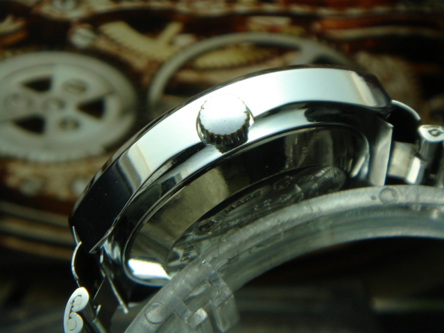

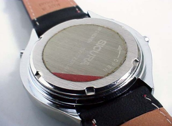

Ovde možemo videti sat Cordoba koji je očigledno proizvod Sicure ( videti poklopac sata ). Mehanizam u satu je Ronda 1243-21, a dimenzije kućišta su 38 mm x 42 mm ( š x d ) .
Grupa slika 9
Prilog 82485Prilog 82486Prilog 82487Prilog 82488Prilog 82489Prilog 82490Prilog 82491

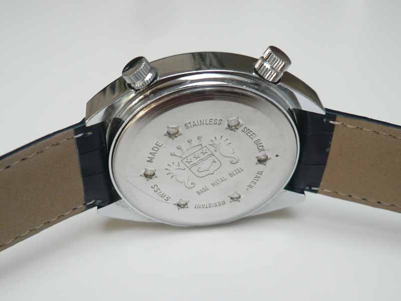

Sicura hronografi

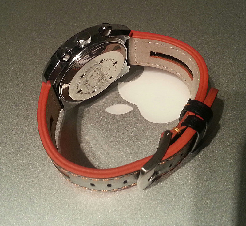

Za početak sledi prikaz jednog vrlo neobičnog sata. Mehanizam koji pokreće sat je EB 880x ( postoji serija mehanizama 880x a ovaj konkretno je , vrlo verovatno, EB 8806, ručni navijač, sa sekundarom u podbrojčaniku, datumom i hrono-sekundarom . Iz nekog razloga mehanizmi EB 8806 često su potpisivani sa EB 8800. Mehanizam EB 8806 ima 17 rubina ( postoji verzija mehanizma sa 1 i 21 rubinom ) , 18000 vns, rezerva snage 37 h, „pin pallet escapement“ ).
Malo detaljnije tehničke karakteristike:
· Mehanizam : EB 880x ( verovatno EB 8806 )
· Dimenzije kućišta : 46 mm x 45 mm
· Materijal kućišta: mesing ( hromiran )
· Staklo: akrilno ( pleksi )
· Rotirajući prsten: aluminijumski
Napomena: sekundara se nalazi u podbrojčaniku a centralna sekundara takođe radi konstantno ali se pomoću gornjeg desnog tastera može resetovati na nulu i automatski počinje novi ciklus merenja . Dakle centralna sekundara radi bez prekida , jedino se može resetovati. Merni opseg hronografa je 59 sekundi.
Grupa slika 13
Prilog 82508Prilog 82509Prilog 82510Prilog 82511Prilog 82512Prilog 82513

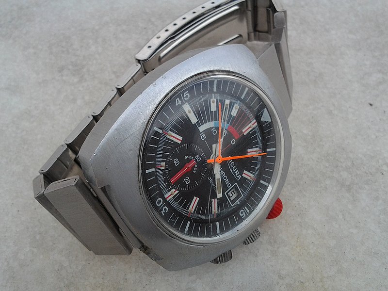

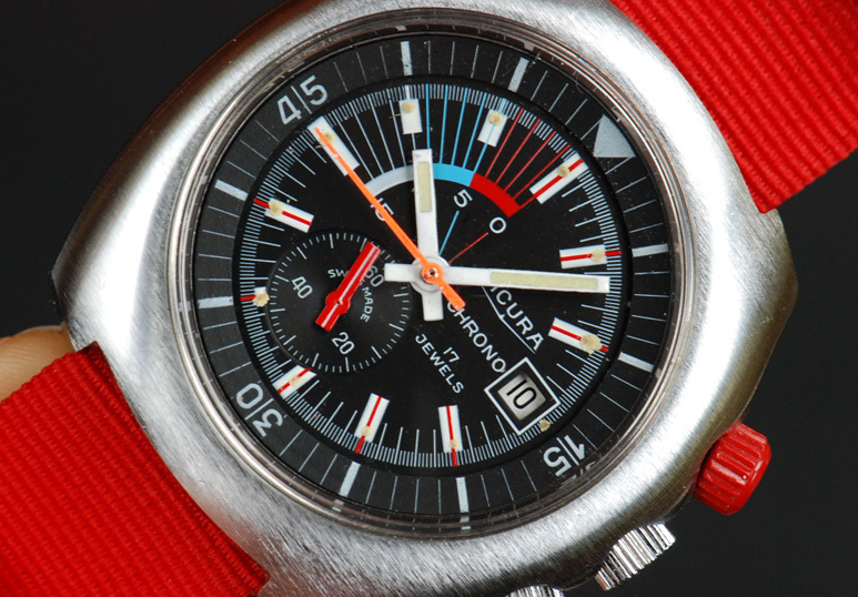

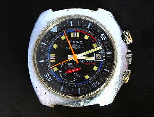

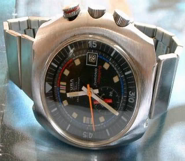

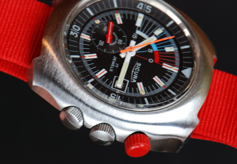

Tu su i modeli Sicura Regatta ( sreće se i naziv Yacthman ) i Sicura Jogging . Oba modela pokreće mehanizam EB 880x . Satovi su vrlo slični . Razlika je u tome što model Regatta ima 15-minutnu skalu koja služi za odbrojavanje do početka starta trke ( regate ) i ima u crveno obojen gornji desni taster za resetovanje. Model Jogging nema 15-minutnu skalu i taster nije obojen u crveno nego ima crvenu liniju. Nisam siguran koji je merni opseg hronografa kod ovih modela jer , koliko se vidi sa fotografija , neki satovi imaju jednu a neki dve narandžaste kazaljke.
Sicura Regatta ( Yacthman )
Grupa slika 14
Prilog 82514Prilog 82515Prilog 82516Prilog 82517Prilog 82518Prilog 82519Prilog 82520Prilog 82521Prilog 82522Prilog 82523
Sicura Jogging
Grupa slika 15
Prilog 82524Prilog 82525Prilog 82526

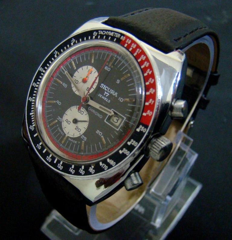

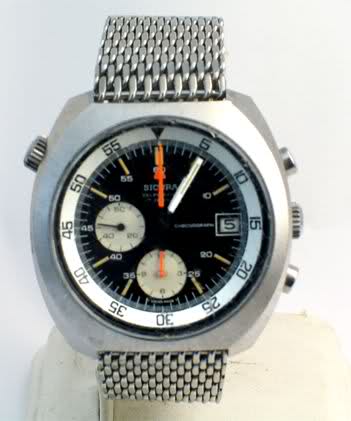

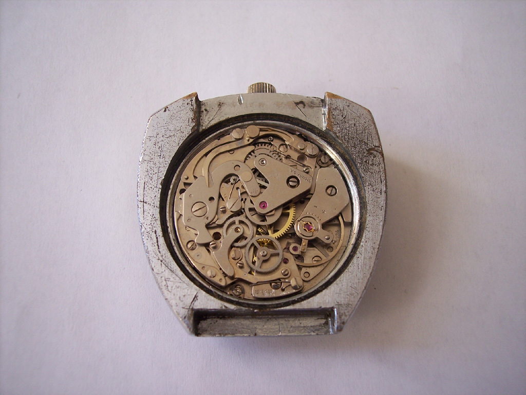

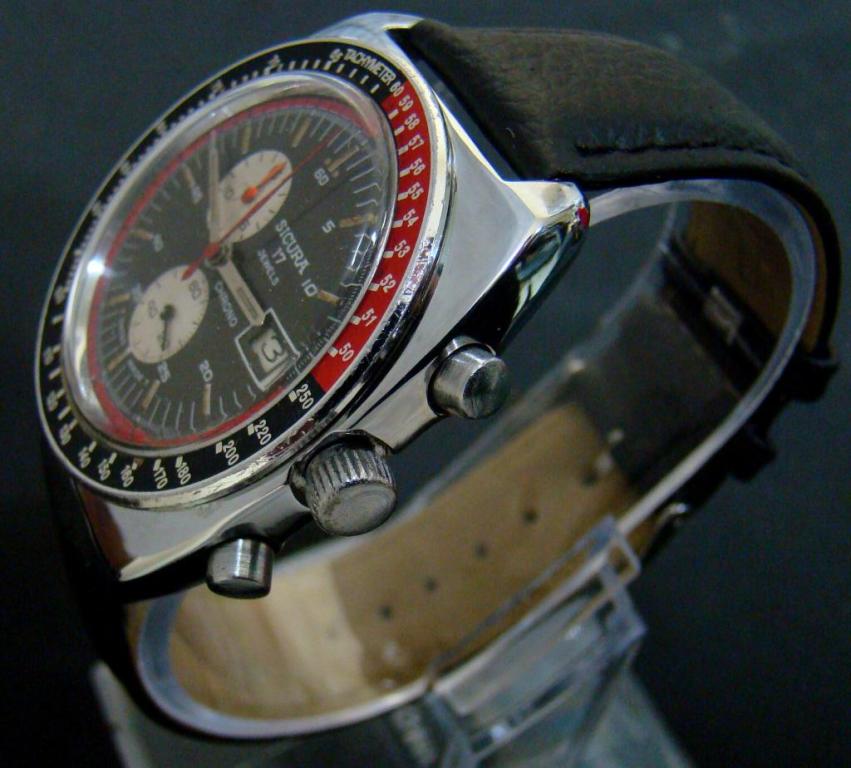

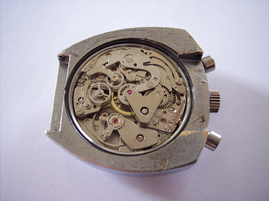

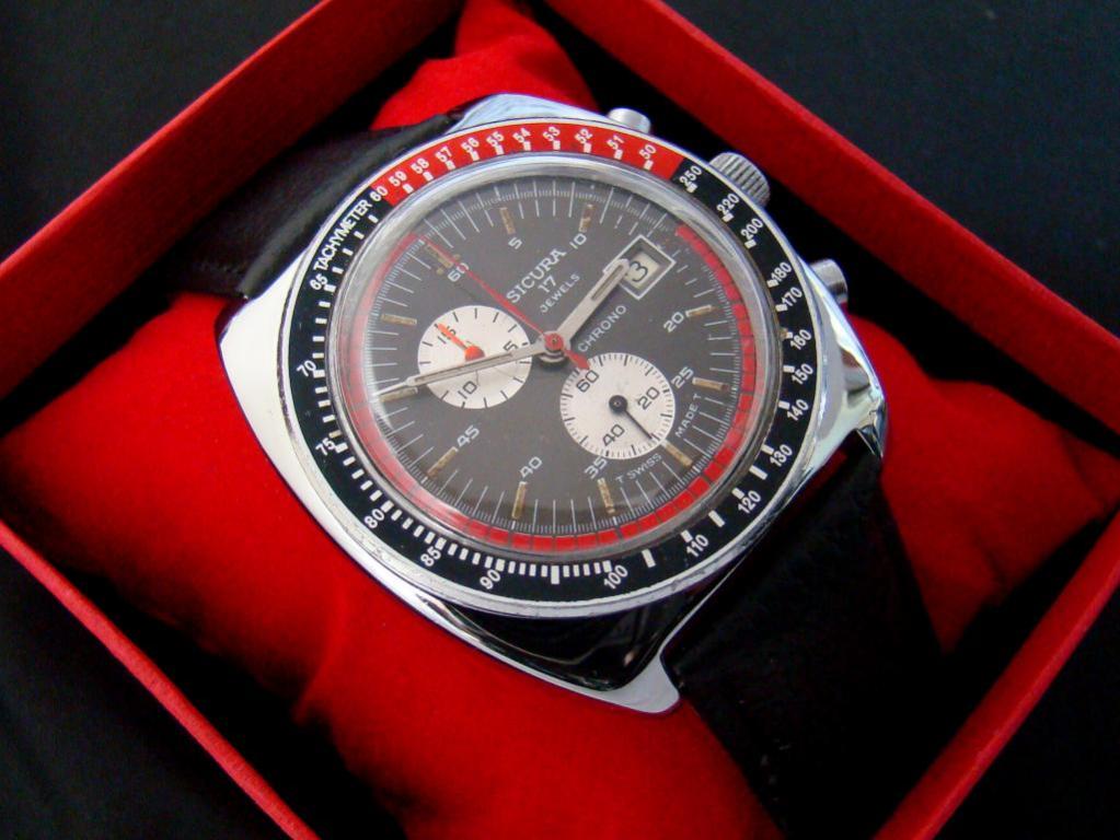

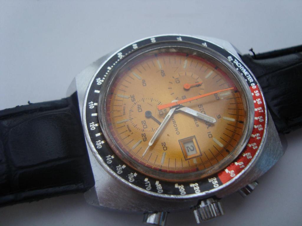

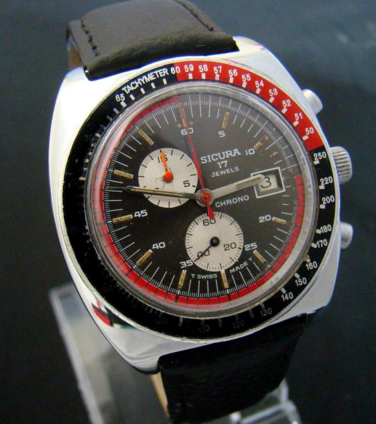

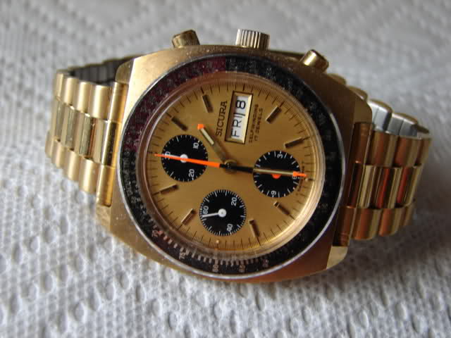

Sledi prikaz par Sicura hronografa sa mehanizmom EB 8420-73, ručni navijač, 17 rubina ( ovaj mehanizam postoji i u izvedbi sa jednim rubinom ) , 18000 vns, rezerva snage 42 sata, „pin pallet escapement“ , merni opseg 14 min i 59 sekundi. Ovi satovi su među kolekcionarima poznati pod imenom Yacth Timer .
Grupa slika 16
Prilog 82527Prilog 82528Prilog 82529Prilog 82530Prilog 82531Prilog 82532Prilog 82533Prilog 82534Prilog 82535Prilog 82536Prilog 82537Prilog 82538

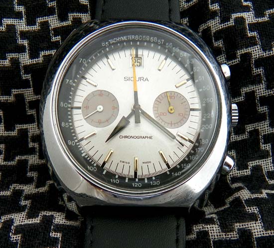

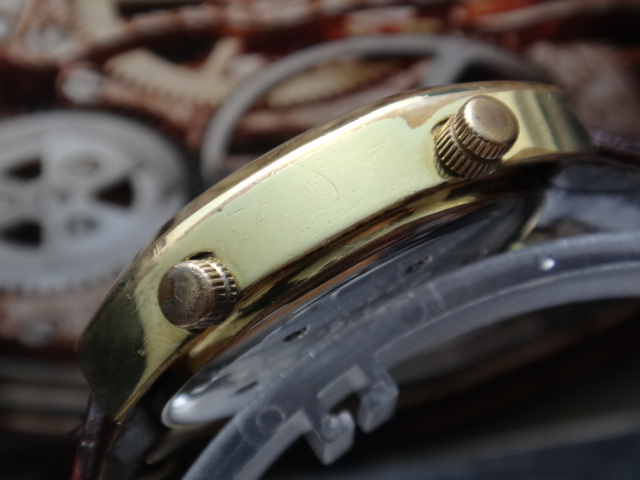

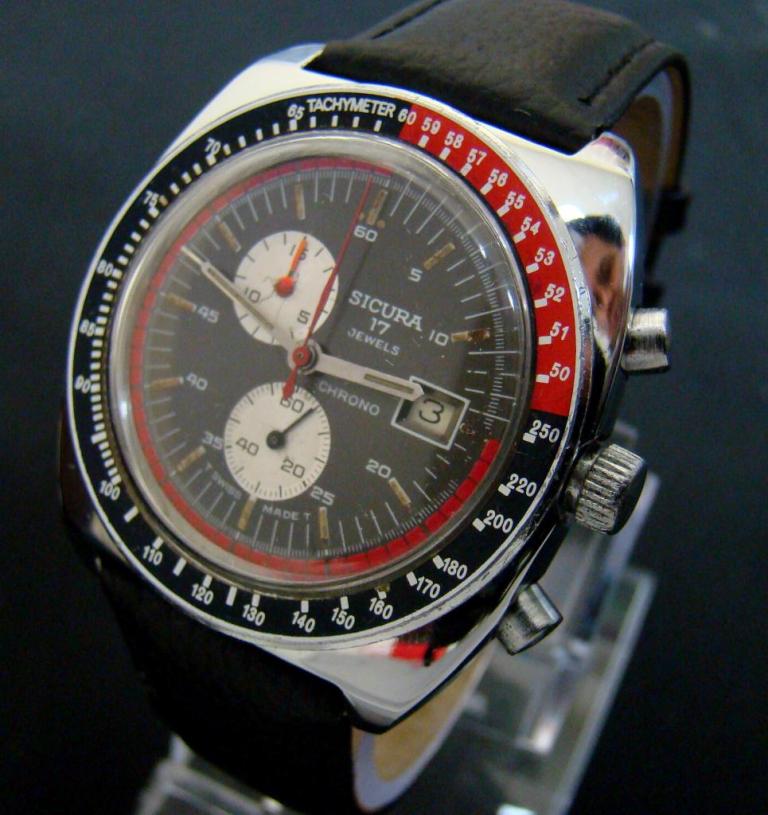

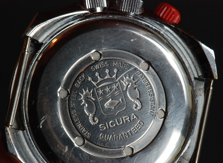

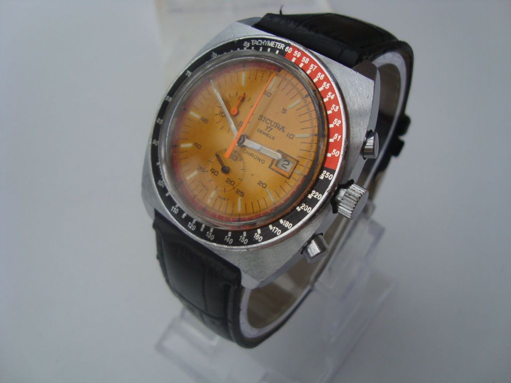

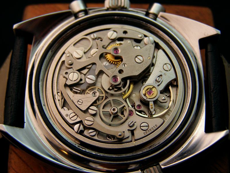

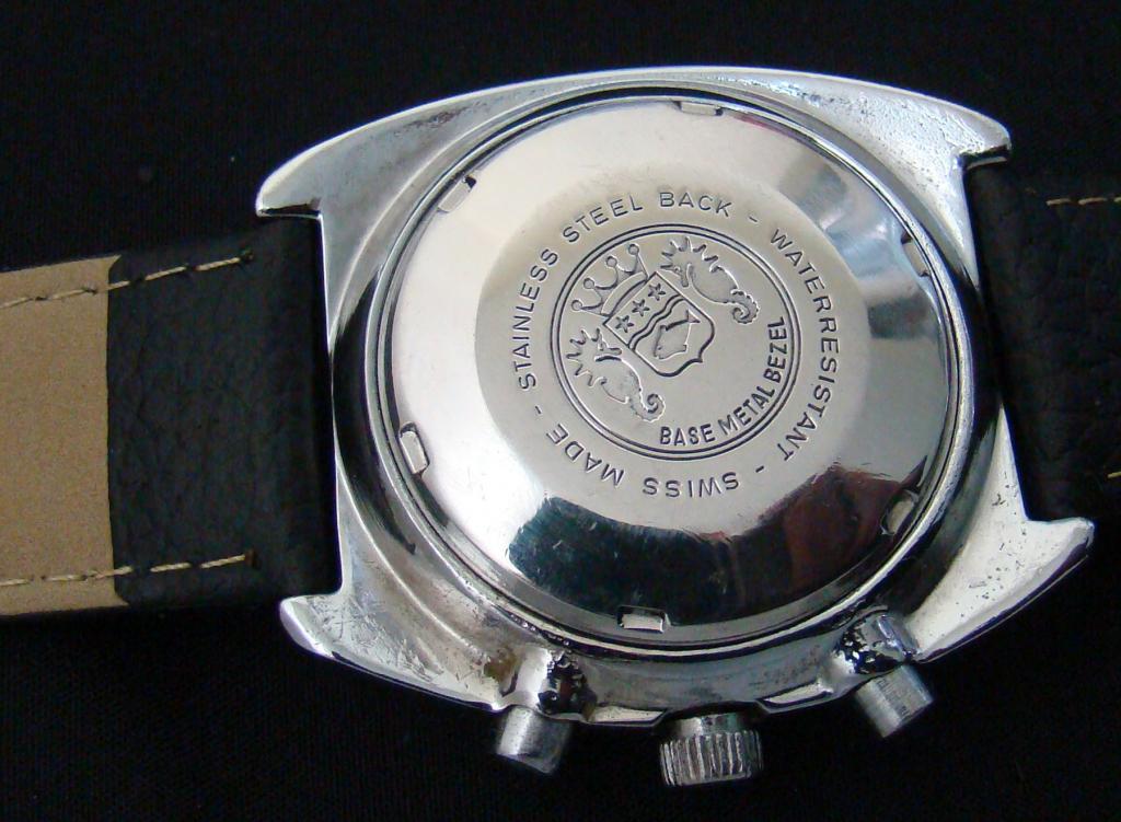

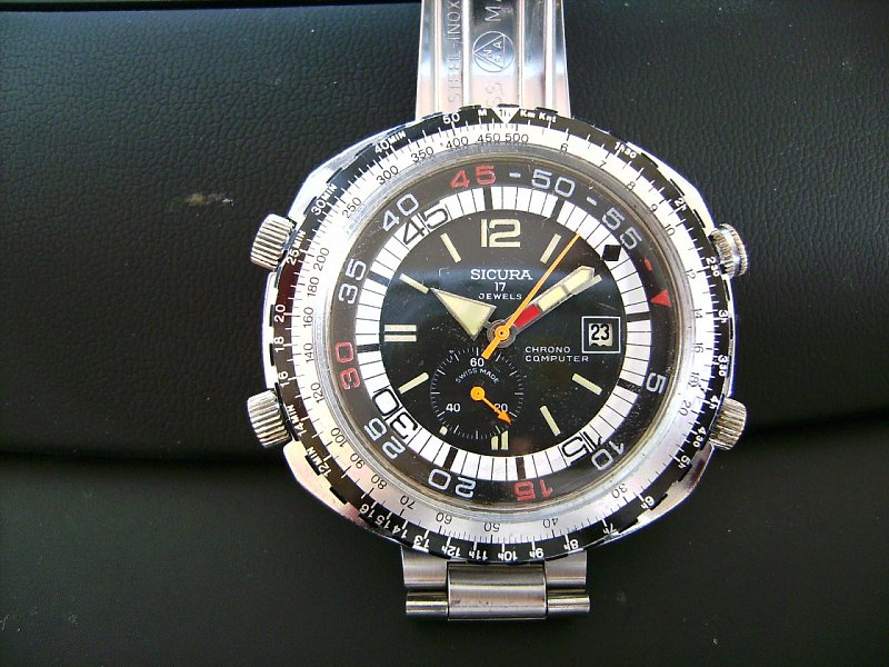

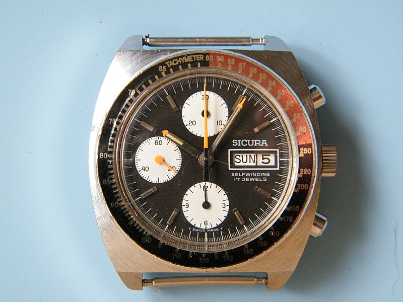

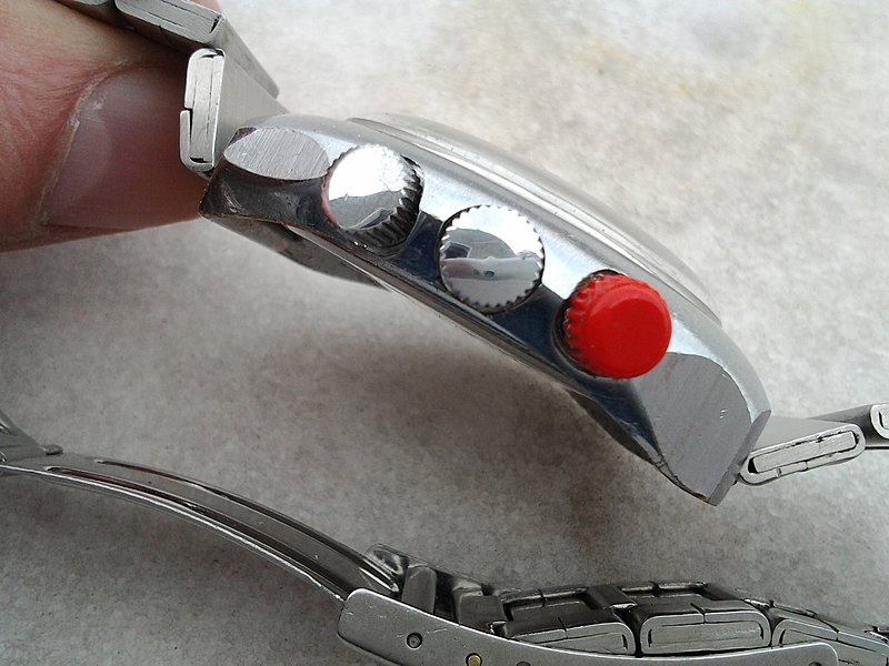

Među starovremenskim hronografima posebnu pažnju privlače tzv. bullhead hronografi tj. hronografi sa tasterima i krunicom na gornjem delu kućišta u rasponu od broja 11 do broja 1 ) . Sicura je proizvodila i takve satove. Za razliku od velikog broja jeftinih mehanizama u ove satove Sicura je ugrađivala poznati Valjoux 7734, ručni navijač, 17 rubina, 18000 vns, rezerva snage 45 h.
Grupa slika 17
Prilog 82539Prilog 82540Prilog 82541

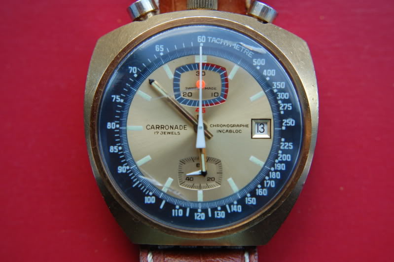

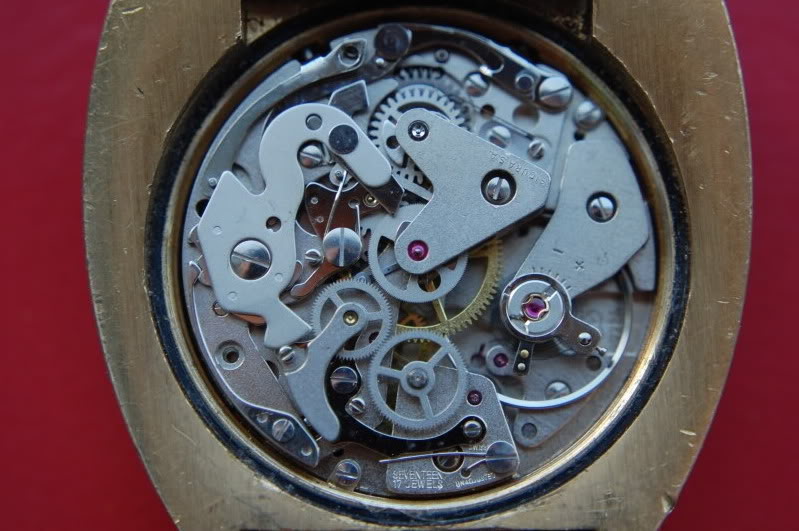

Ovde možemo videti i model Corronade koji je izradila Sicura . Mehanizam je takođe Valjoux 7734.
Grupa slika 18
Prilog 82542Prilog 82543Prilog 82544

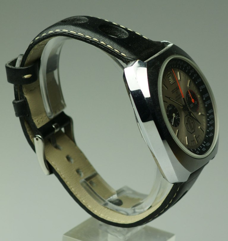

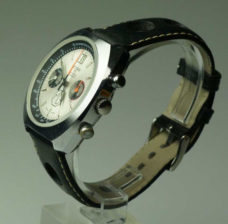

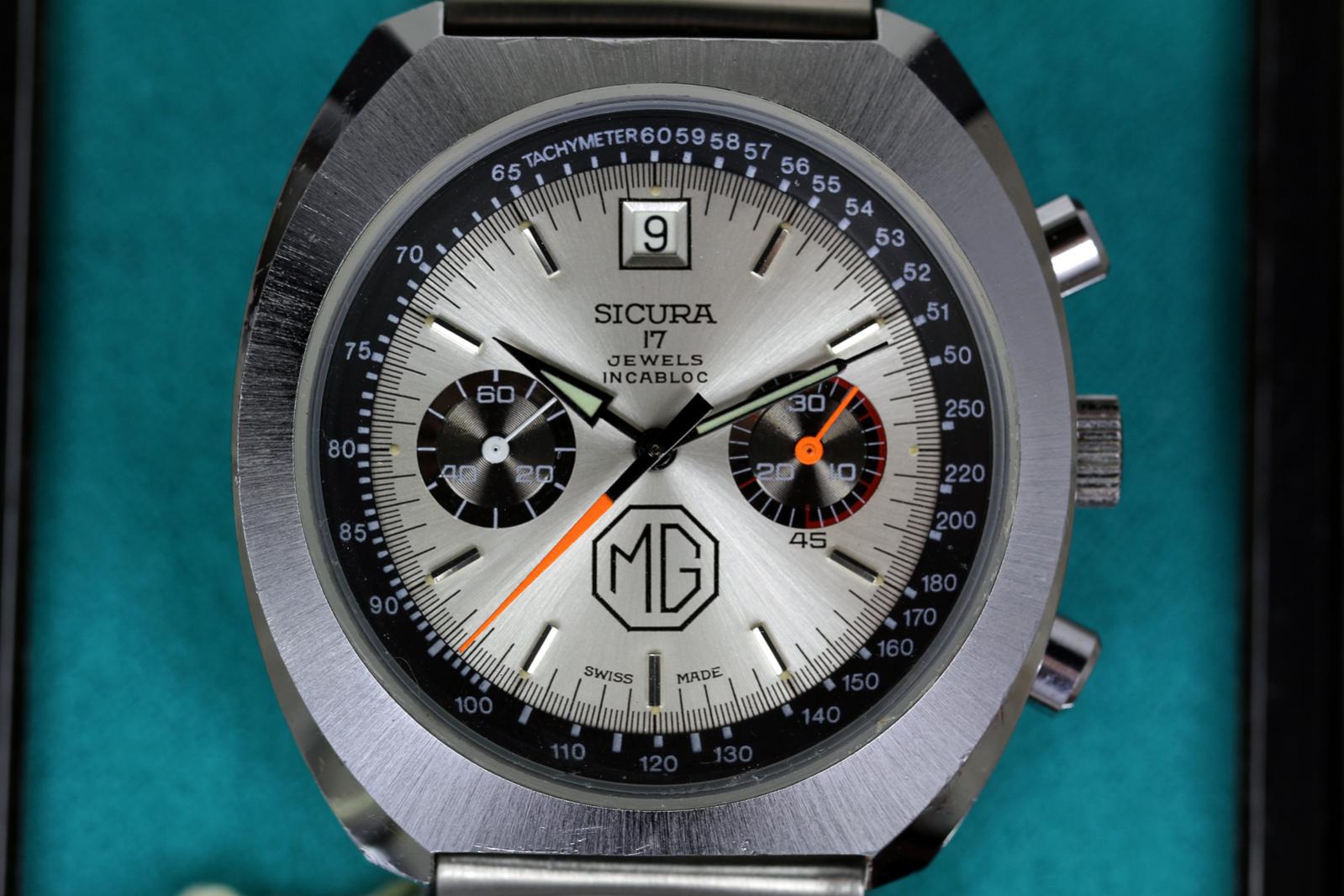

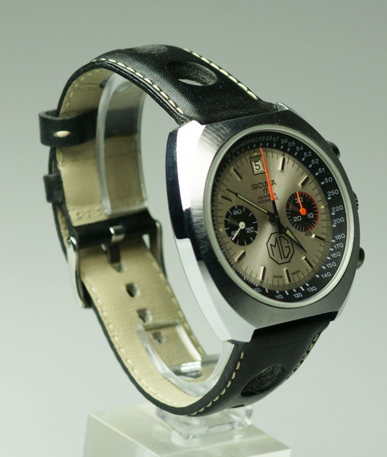

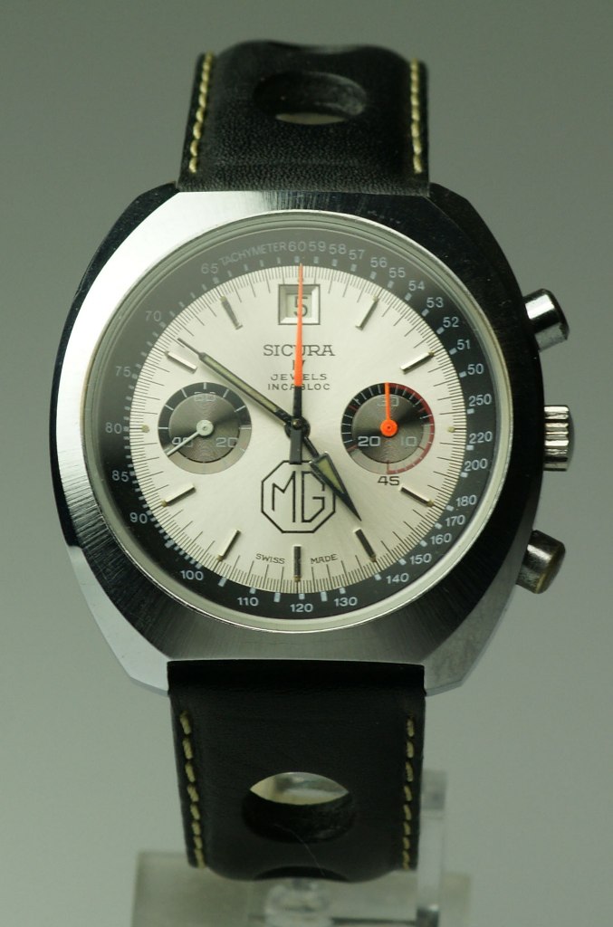

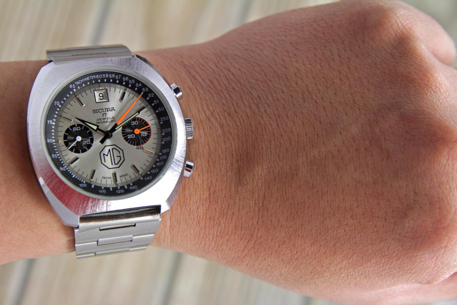

Kada se govori o Valjoux-u 7734 i Sicuri treba prikazati i ovaj model. Jedna verzija ima MG natpis na brojčaniku u čast 50 godina automobilskog proizvođača MG a druga verzija je bez tog natpisa.
Grupa slika 19
Prilog 82545Prilog 82546Prilog 82547Prilog 82548Prilog 82549Prilog 82550Prilog 82551Prilog 82552Prilog 82553Prilog 82554Prilog 82555Prilog 82556

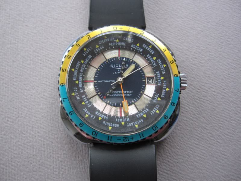

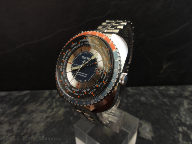

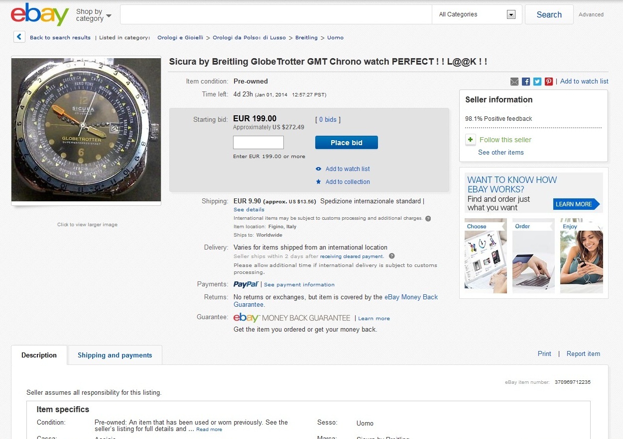

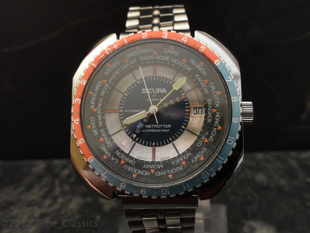

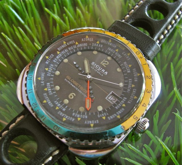

Sicura Globetrotter
Ovaj sat pored sati , minuta , sekundi i datuma prikazuje i drugu vremensku zonu ( GMT ) kao i njujorško vreme. Mehanizam koji pokreće sat je EB 8021-68 , ručni navijač, 17 rubina (ovaj mehanizam postoji i u verziji sa 23 rubina ) , 18000 vns, rezerva snage 46 sati , „pin pallet escapement“ . Postoji nekoliko verzija koje se razlikuju po kombinaciji boja.
Grupa slika 22
Prilog 82561Prilog 82562Prilog 82563Prilog 82564Prilog 82565

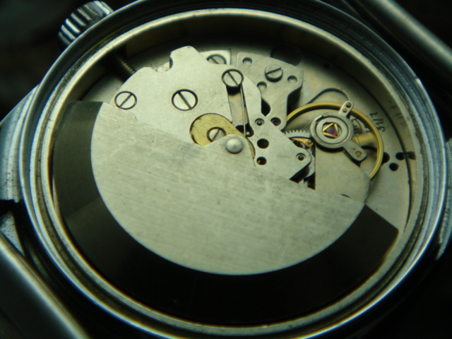

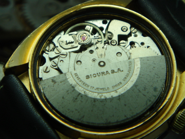

Postoj i automatik verzija istog sata. Mehanizam u satu je Baumgartner 158, 17 ili 25 rubina, 18000 vns, „pin pallet escapement“ .
Grupa slika 23
Prilog 82566Prilog 82567Prilog 82568Prilog 82569Prilog 82570Prilog 82571Prilog 82572Prilog 82573Prilog 82574Prilog 82575Prilog 82576Prilog 82577

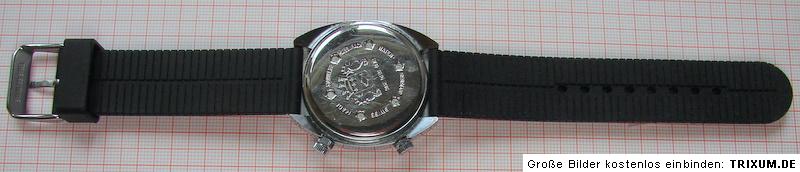

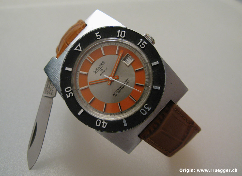

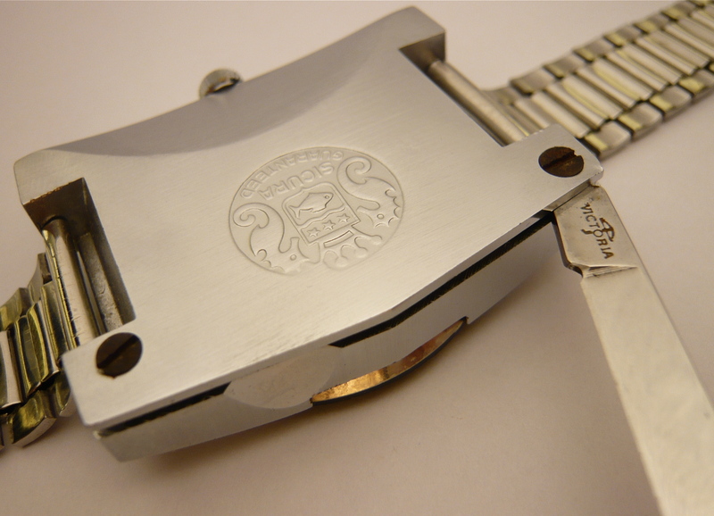

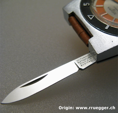

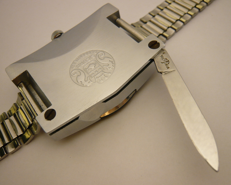

Postoje satovi sa različitim funkcijama i dodatcima ali ovako nešto se retko sreće. U pitanju je model Sicura Safari.
Grupa slika 24
Prilog 82578Prilog 82579Prilog 82580Prilog 82581Prilog 82582Prilog 82583Prilog 82584Prilog 82585Prilog 82586Prilog 82587Prilog 82588Prilog 82589Prilog 82590Prilog 82591Prilog 82592Prilog 82593

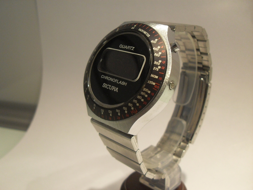

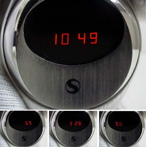

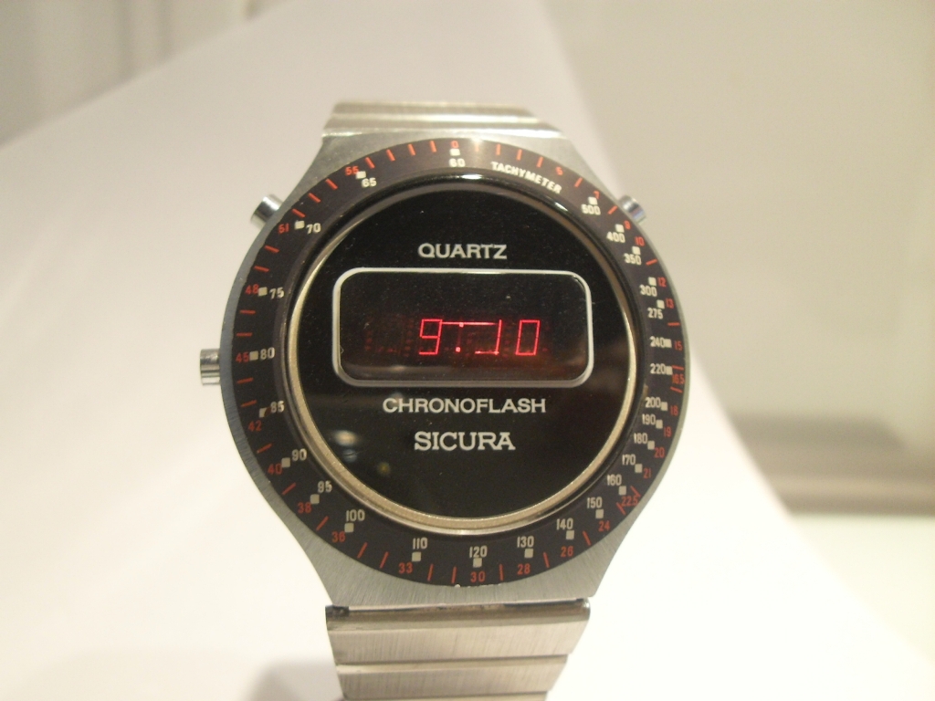

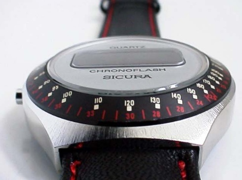

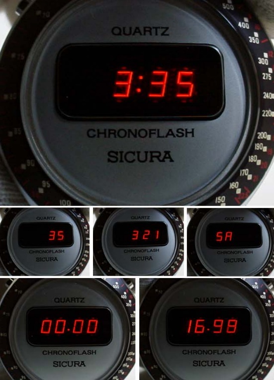

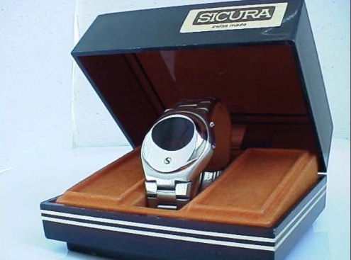

Prikaz dva Sicura LED sata.
Grupa slika 25
Prilog 82594Prilog 82595Prilog 82596Prilog 82597Prilog 82598Prilog 82599Prilog 82600Prilog 82601
Grupa slika 26
Prilog 82602Prilog 82603Prilog 82604Prilog 82605

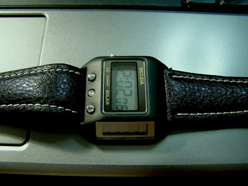

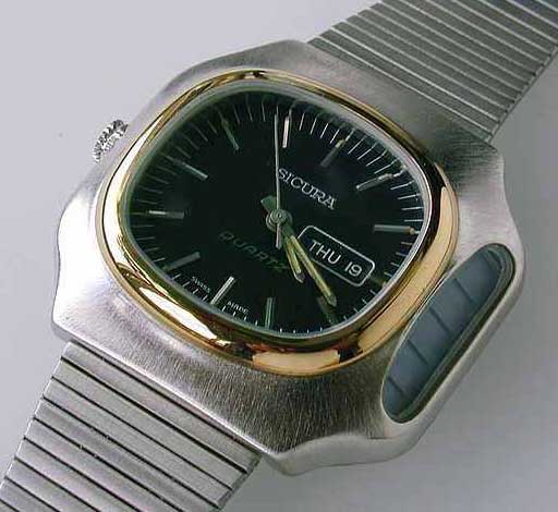

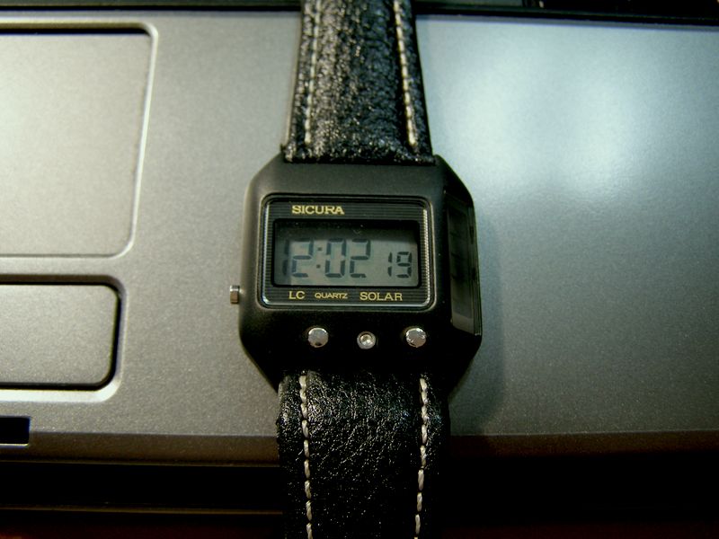

Nekoliko fotografija Sicura Solar sata . Ovo je jedan od prvih satova , ako ne i prvi, koji je imao solarne ćelije sa strane kućišta.
Grupa slika 27
Prilog 82606Prilog 82607Prilog 82608Prilog 82609Prilog 82610Prilog 82611

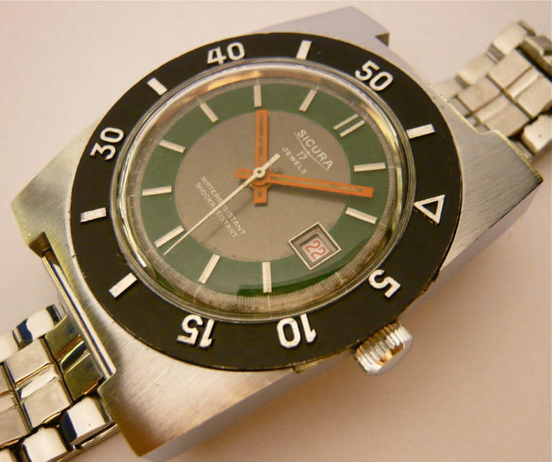

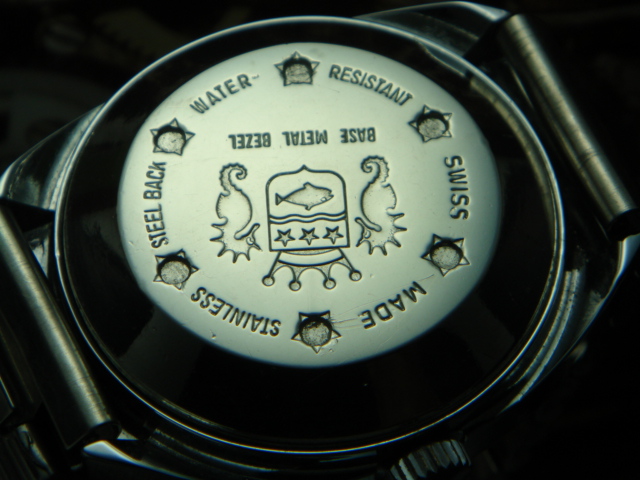

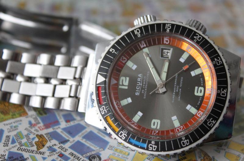

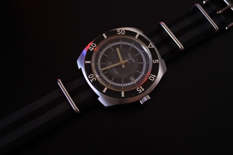

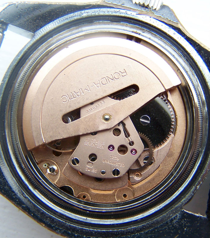

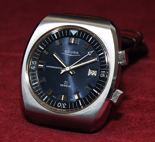

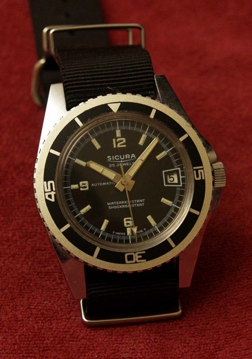

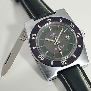

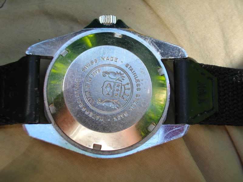

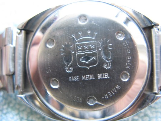

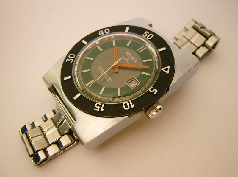

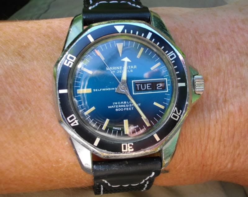

U ovom delu teksta biće predstavljeno nekoliko Sicura satova ronilačkog dizajna. Ovi satovi nisu profesionalni ronilački satovi iako na nekima piše da su vodootporni do 600 ft i slično. Zašto nisu profesionalni ronilački satovi? Kućišta su hromirana , to već dovoljno govori da ovi satovi nisu namenjeni dužem kontaktu sa vodom ( posebno slanom vodom ). Zatim krunice nisu ušrafljujuće ( bar po onome što sam pročitao i video na fotografijama ) . Na većini satova, ako ne i na svim, rotirajući prsten nema svetleću tačku itd. Sve u svemu lepi satovi , interesantni satovi ali nisu profesionalni ronilački satovi.
Sledi prikaz Sicura Marine - Star modela. Mehanizam koji pokreće sat je Ronda 1239 , automatik, 17 rubina, 21600 vns, „pin pallet escapement“ .
Grupa slika 28
Prilog 82612Prilog 82613Prilog 82614Prilog 82615Prilog 82616Prilog 82617Prilog 82618
Još nekoliko Sicura modela ronilačkog dizajna.
Grupa slika 29
Prilog 82619Prilog 82620Prilog 82621Prilog 82622Prilog 82623Prilog 82624Prilog 82625

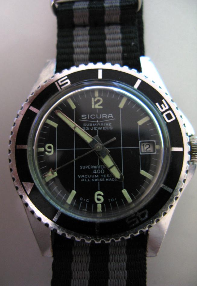

Interesantno je videti i Sicura katalog.
Grupa slika 30
Prilog 82626Prilog 82627Prilog 82628Prilog 82629Prilog 82630Prilog 82631Prilog 82632Prilog 82633Prilog 82634Prilog 82635Prilog 82636Prilog 82637Prilog 82638Prilog 82639

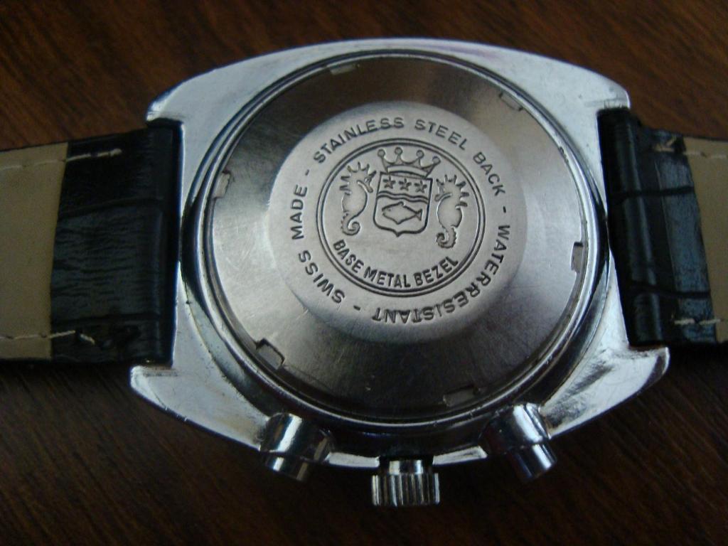

70-te godine prošlog veka bile su teške pa i fatalne i za mnogo veće kompanije od Sicure tako da ni samu Sicuru kriza nije mimoišla. Uzrok je naravno dobro poznata kvarcna kriza ali pominje se i kretanje franka. Da budem iskren , ne znam kako se kretao franak 70-tih godina ali verovatno da je u pitanju precenjenost franka tj. revalvacija koja sama po sebi stimuliše uvoz a destimuliše izvoz. Sve u svemu mnoge časovničarske kompanije , one veće i one manje, morale su staviti ključ u bravu. Ovde dolazimo do jednog mita koji prati Sicuru. Jedna od velikih kompanija koja nije izdržala nalet jeftinih kvarcnih satova iz Japana je Breitling . Breitling je bankrotirao 1979. godine a kompaniju Breitling kupio je iste godine Ernest Schneider, prvi čovek Sicure. Ne čelu Breitlinga Schneider je bio od 1979. godine do 1998. godine. Firma je registrovana pod imenom Breitling Montres S.A. . Kao godina prestanka poslovanja Sicure pominje se takođe 1979. godina . To znači da je Ernest Schneider video Breitling kao perspektivniji i profitabilniji brend a voditi dve časovničarske kompanije u tim kriznim vremenima nije bilo ni lako ni jednostavno te je Sicura izvukla deblji kraj. Ugašena je. Gde leži mit u svemu ovome ? Može se čuti ( pročitati ) da su Sicura i Breitling delili neke mehanizme i slično . Takođe , u oglasima se često sreće fraza npr. „Sicura Breitling chronograph“ itd. Koncepti poslovanja Sicure i Breitlinga su bili suviše različiti da bi to bilo tačno. Za vreme prikupljanja podataka za ovaj tekst nisam naišao ni na jedan sat na kome je na brojčaniku, poklopcu itd. pisalo Sicura-Breitling ili neki Sicura sat sa mehanizmom potpisanim sa Breitling . Između Sicure i Breitlinga sve što može da bude različito jeste različito od materijala kućišta pa do mehanizama . Tačno je da je Sicura u manjem broju satova imala i Valjoux mehanizme ( kako stvari stoje još ređe Lemania mehanizme ) , ali to ne znači da je to neka veza sa Breitlingom jer mnogi su imali te iste ( eboš ) mehanizme .

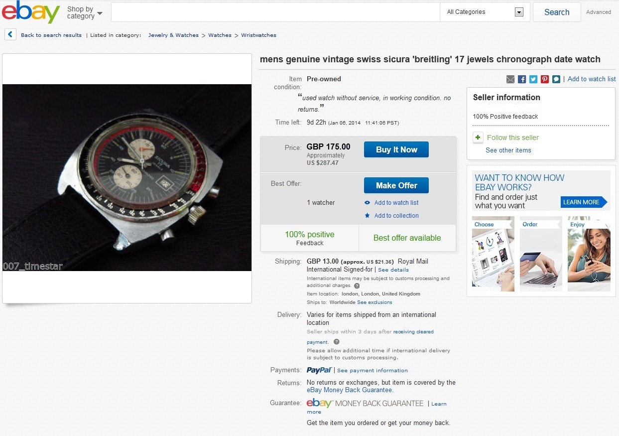

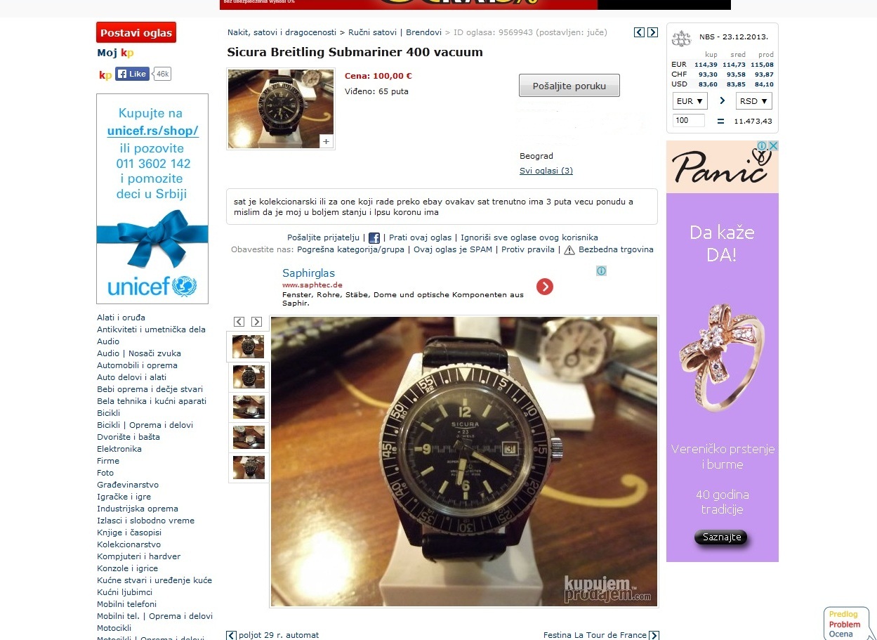

Vezu između Breitlinga i Sicure najviše prave preprodavci ( u prilog tome pogledati grupu slika 31) koji na taj način žele da ubede potencijalne kupce da je kupovina Sicura sata iz oglasa povoljan način da se dođe do Breitlinga. To nije tačno. I sami preprodavci ne objašnjavaju tu “vezu” , bitno je samo napisati Breitling. Prema prikupljenim podacima , jedina veza između Sicure i Breitlinga jeste Ernest Schneider. Da je Sicura nastavila da posluje i nakon što je Schneider kupio Breitling možda bi stvari bile drugačije , ovako to je što je.
