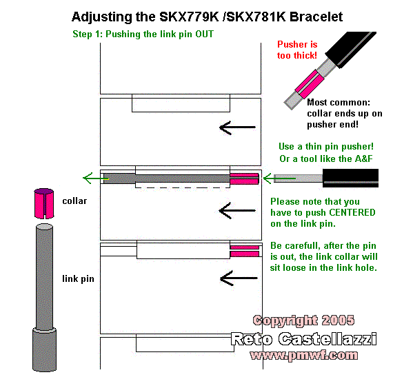

na monsteru iglice na narukvici imaju na krajevima "kapice", tj. kao neke osigurace, koji moraju da se pazljivo stavljaju i skidaju jer a) mogu lako da se izgube, b) mogu lako da se deformisu, a onda ces se namuciti da nadjes nove.
ja ti savetujem da odes kod sajdzije da ti to namesti, bice brze i jeftinije! ;)
Skica, kako se skida i vraca.
Prilog 42344Prilog 42345
^ da, ali to je teorija, a u praksi, ako nema odgovarajuci alat, iskustva, i, kao sto kaze tu, tri ruke, gotovo je 100% sigurno da ce ostati bez nekog od osiguraca. mislim, pricam iz licnog iskustva. :D
Ako imaš dobrog sajdžiju najbolje je da nosiš kod njega, što je sigurno, sigurno je. Mada sam ja sve sam uradio (baš sam na ovom sajtu gledao, a našao sam bio i neki snimak na yt) i dobro je ispalo, nisam imao nikakvih problema, iako mi je trebalo dosta vremena i malo kreativnosti.

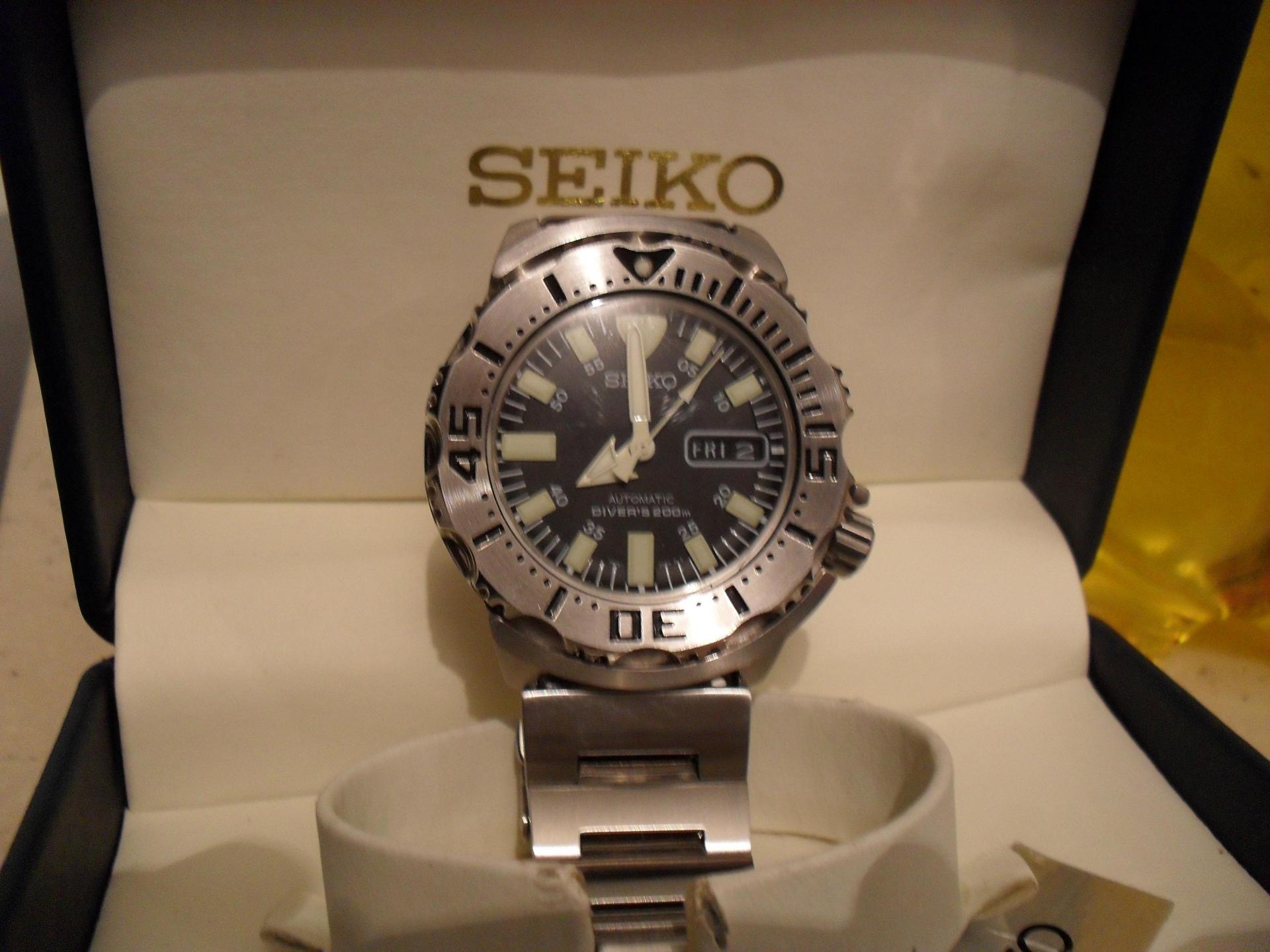

kod mene nema piksne osiguraci bile samo iglice izgleda da nisu od seiko
moracu da se snalazim da posetim sadziju,mislim da cu srediti stvar
