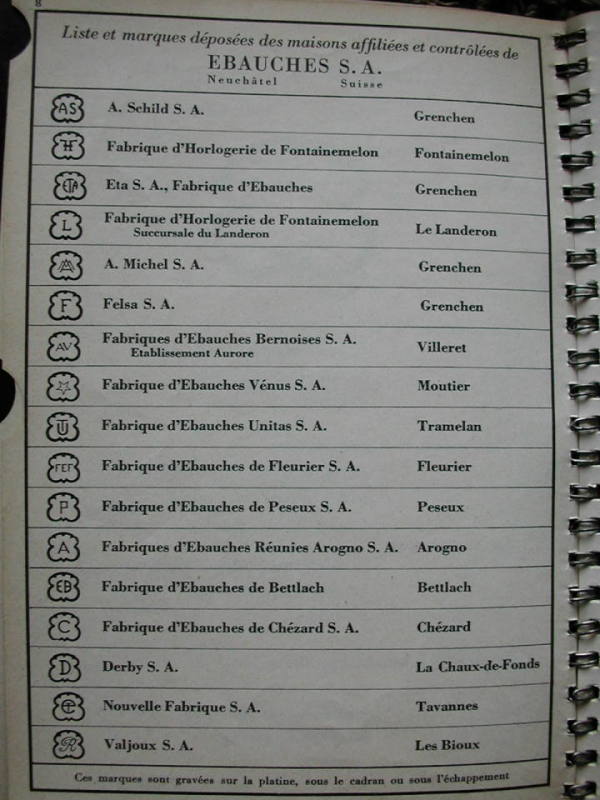

Što se tiče sata rekao bih da je iz 50-tih godina. Ne znam ništa o samom proizvođaču. Što se mehanizma tiče , pogledaj vrlo pažljivo ima li neki logo ispod balansnog točka (taj veliki točak sa oprugom). Trebao bi biti neki logo.
Ako vidiš logo uporedi ga sa oznakama na fotkama koje sam postavio. Tako bi mogao saznati ko je proizvođač mehanizma a to bi dalje moglo pomoći da se utvrdi koji je tačno mehanizam.

Prilog 128319Prilog 128320Prilog 128321Prilog 128322
Taj broj je verovatno oznaka mehanizam ali ne znam ko je proizvođač.
Tražio sam preko Gugla koji bi to mogao biti mehanizam. Eta 853 i IWC 853 nije sigurno. Mehanizam u tvom satu ni malo ne liči na te mehanizme. Inače IWC 853 je automatik a tvoj je ručni navijač.
