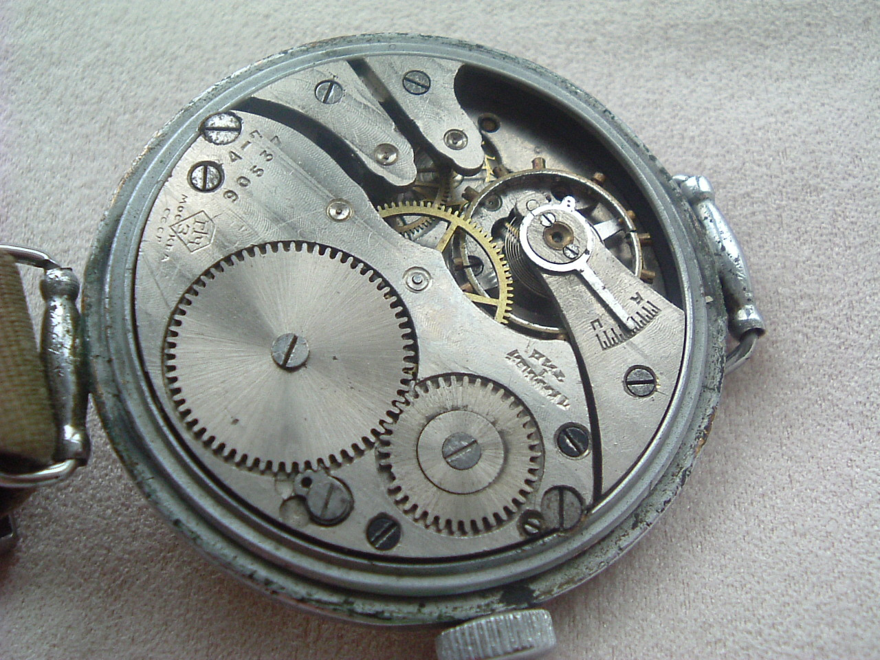

U sunce ti, ovo lici na svajcarski mehanizam xD Uzgred budi receno, ne pokusavaj da ga pokrenes, ispao ti je lezaj balansnog tocka
Ako dobro vidim, a fotka jeste malo mutna, ležaj je na mestu.
Vidis lezaj na balansnom tocku? Rubin?
Meni se čini da ležaj/rubin fali.
Skydrummer, a da prosetas ti po naocare? :D Salim se, nisam ni ja siguran, samo mi se cini da lezaja nema.. takva je bila i moja Raketa... sad je na privesku :/
Ovaj mehanizam me po dizajnu podseca na neki svajcarski, prvo sto mi je sevnulo kroz glavu kad sam ga video bilo je "Landeron!"...
Postojala je saradnja ruskih firmi sa francuskim LIP-om i ugradnjom mehanizama LIP T18,R43 tako da je mozda to u pitanju. Slika je mutna a evo dva primera rusko-francuske saradnje- Prilog 93863 Prilog 93864
Prvenstveno dizajn mostova... Znam da Rusi u globalu retko rade ove uvijene i fensi mostice, vec sve obradjivano plugom/drljacom :D Bio sam odusevljen nekim starim Landeronovim stoper mehanizmom, sa mnogo mostova i sitnih detalja, prakticno skeletizovan mehanizam pa sam verovatno zbog toga to odmah povezao...

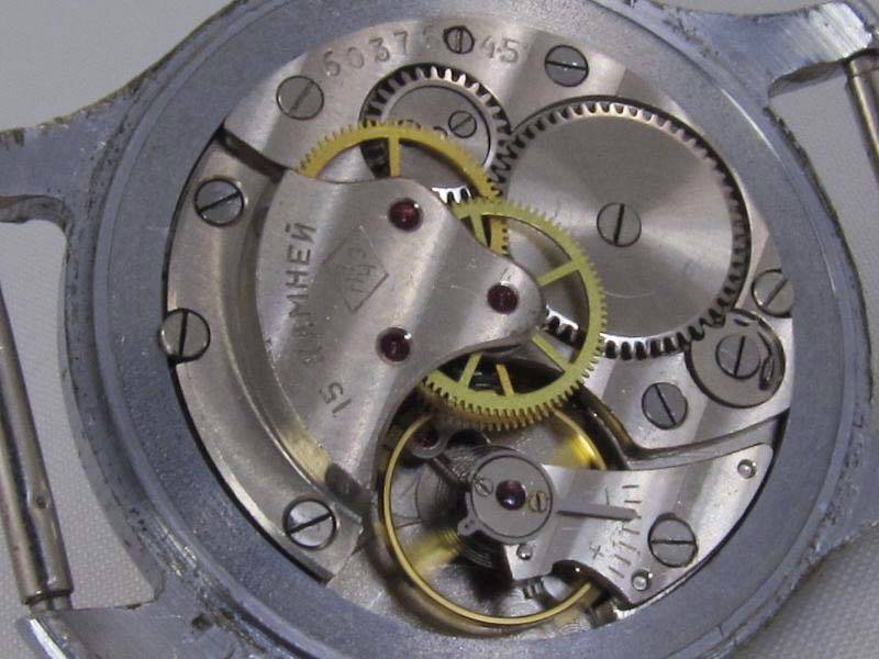

Vid je u redu , hvala na pitanju ;). S druge strane, fotografija je mutnjikava i nedovoljno zumirana a i svetlo loše pada na sam ležaj pa se ne može biti 100% siguran. Takođe i rubinski ležaj ( na stulinom mehanizmu) je manji.
Evo nekoliko fotografija koje da su za nijansu-dve mutnije ili tamnije moglo bi se lako reći nema ležaja.
Prilog 93875Prilog 93876Prilog 93877Prilog 93878Prilog 93879Prilog 93880
Da budem iskren, ne znam koji je mehanizam ugrađen u stulin Start ( fotka je loša i ne vidim nikakve oznake ). E sada ne bih mogao tako lako pretpostaviti da je švajcarski samo na osnovu vijugavih mostića. Ništa na tom mehanizmu nije specijalno dekorativno niti fensi, drugim rečima teško se na osnovu toga može bilo šta pretpostaviti. Moglo bi se pretpostaviti da je mehanizam "ne-ruski" na osnovu slova na mostu balansnog točka ( A,R ; F,S ) . Sovjetski mehanizmi uglavnom, ne uvek, imaju ugravirano +, - .
