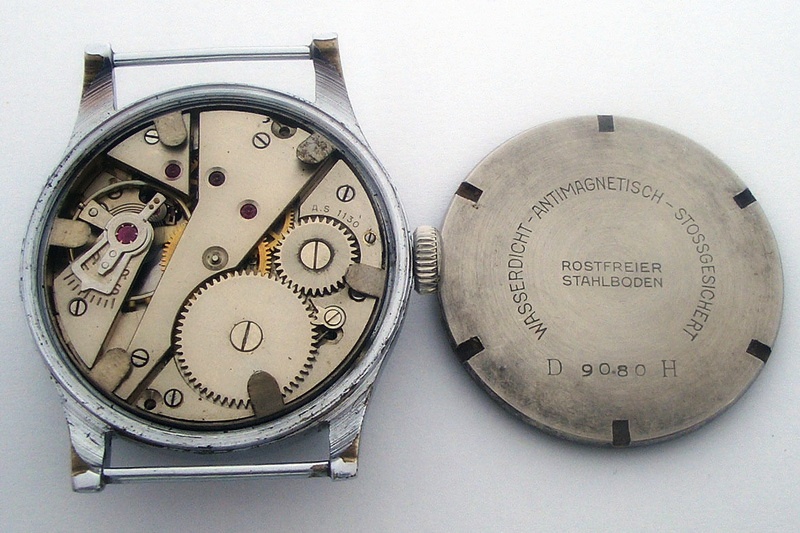

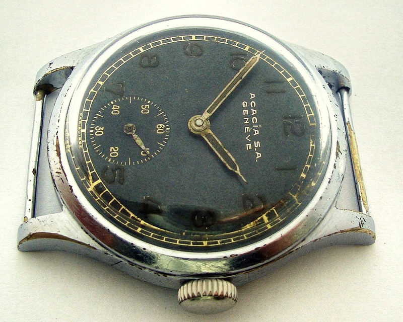

Mislim da je sat autentičan. Evo još jednog sata iz WW2 sa istim mehanizmom:
Prilog 145544Prilog 145545
Evo ti i sajt koji sadrži mnogo o satovima Vermahta :
https://german242.com/en/dh-d-du-ger...watch-archive/

Milos G. kaže:
Hvala ti na pomoći, našao sam da oznaka D. U znači da je pripadao nekoj vladinoj službi i da nije svako dobijao sat od sluzbenika. Jedino ne mogu da nadjem ovu marku sata "JLEX". Verovatno je to neka firma koja više ne postoji. Vidim da ima dosta nepoznatih firmi koje su proizvodile satove za njih.
