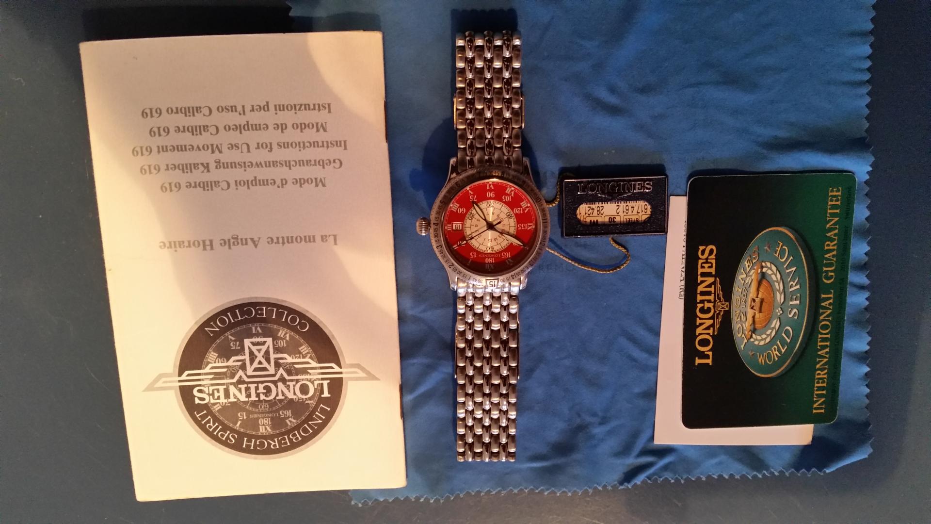

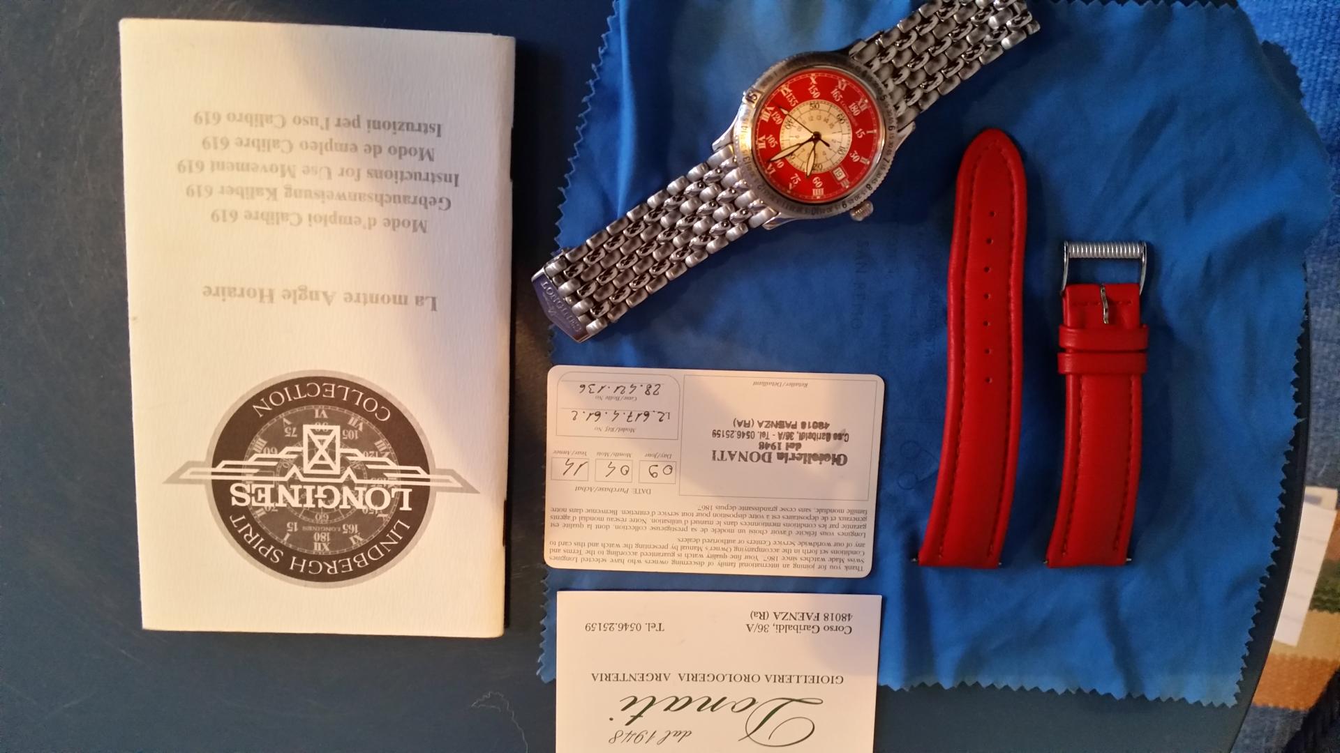

Pozdrav svima zovem se Zivojin, trazim pomoc u vezi mog novog sata koji sam dobio na poklon od moje supruge Anite. Zanimalo bi me jako, de naci malo vise informacije za ovaj sat sto sam dobio, radi se o longines Lindbergu super seria kupljen je u Veroni u Italiji. Malo nosen to jest ocuvan perfektno sa garancijom koja vazi jos godinu dana, preko neta sam pretrazio skoro sve ali u vezi ovog tipa i broja serije nista samo znam da je kolekcionarski I pravljen od strane lindbergha aviation. Molim za pomoc dali je ok ovaj sat ili solidan i de naci vise o njemu, u napred zahvalan sa postovanjem Zika

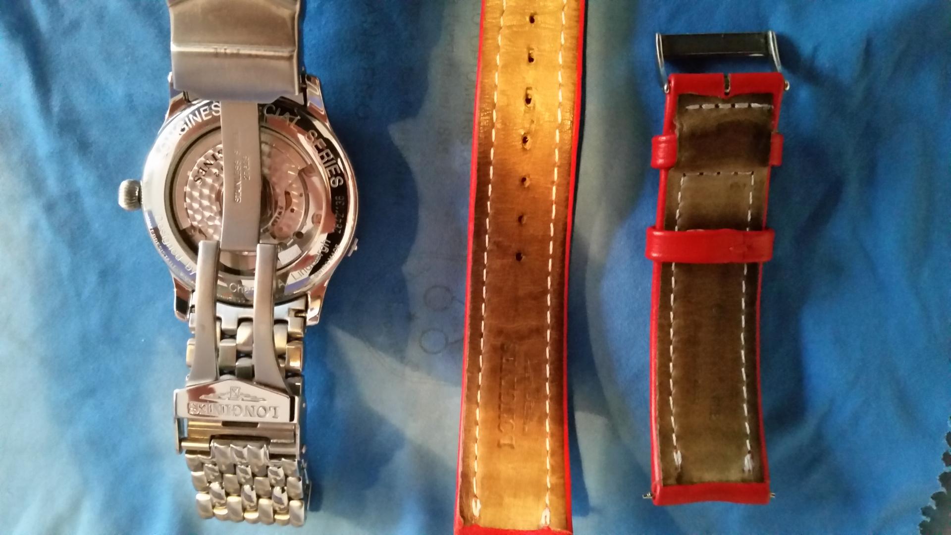

Napisi puni naziv sata i napisi brojeve koji su na poklopcu, a bilo bi dobro i neke slike sata da postavis. Lice sata, iliti cifer i poklopca sa donje strane iliti caseback-a.

Po ovome sto vidim na tvojoj slici deluje da imas sve sto bi trebalo pripadati uz takav sat. Ono sto me buni je to da nikada nisam video Spirita u toj kombinaciji boja. U italiji se moze kupiti fake satova svakakvih...(poznati su po tome) a i po raznim cenama.....da li imas info koliko je placen i da li je kupljen u oficijalnoj prodavnici?

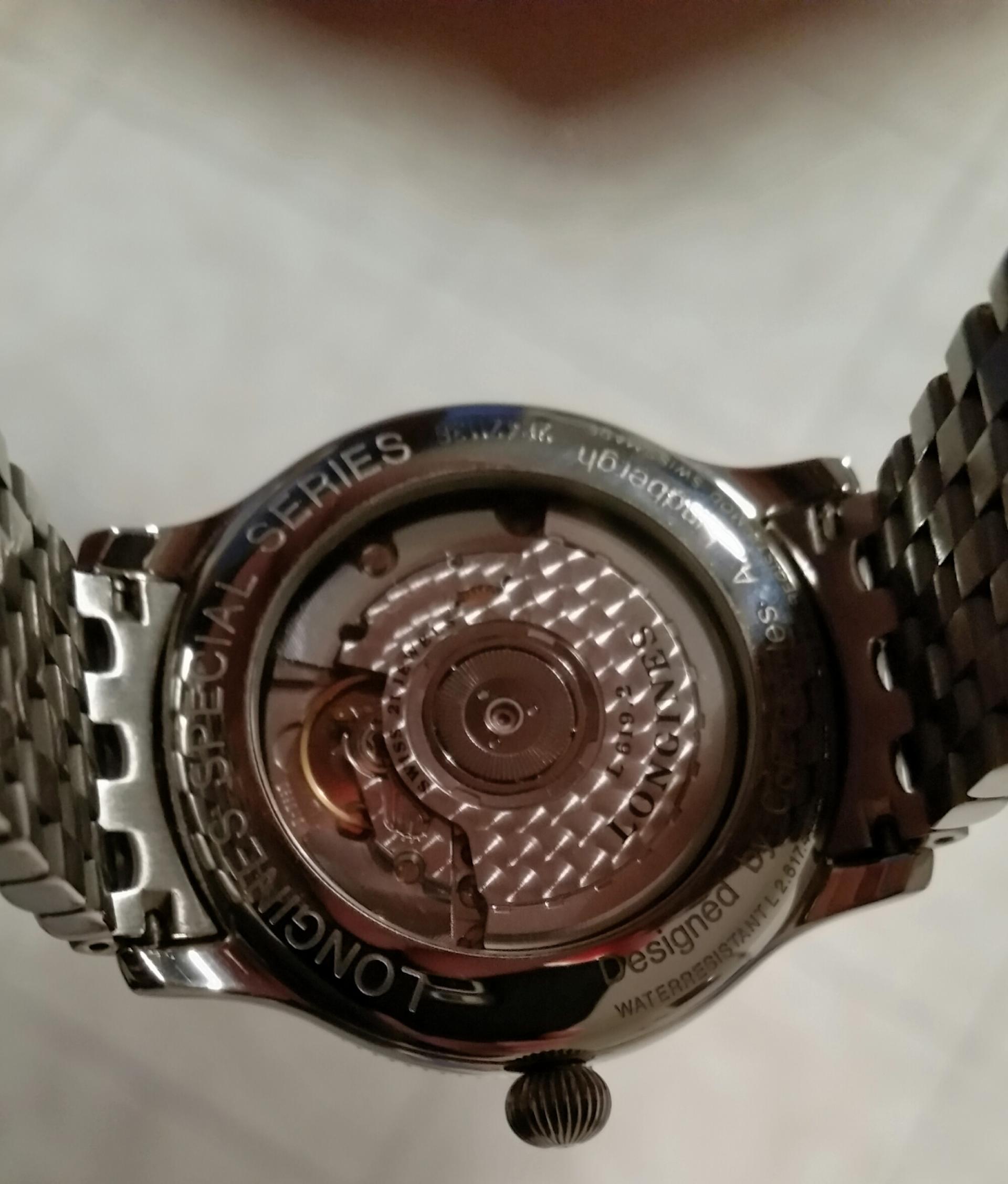

Nemoj da se čudiš što ljudi pitaju za originalnost, jer si prvi koji je pokazao original posle ne znam koliko novih članova koji se raspituju za cenu kineskih brajtlinga, roleksa i ostalih skupih satova, a na tvojim slikama se ne vide ni brojčanik ni mehanizam u krupnom planu. Ako je sat kupljen pod ovim uslovima, sve je OK po pitanju autentičnosti.
Što se tiče ovog crvenog, u pitanju je manja serija, pa se zato ovaj model ređe može videti. U njemu bi trebalo da je mehanizam L619.2, a osnova mu je ETA 2892 A2, poznati automatski mehanizam uglednog švajcarskog proizvođača. Link koji ti je dao Vlajo sadrži istorijat ovog modela, a bitno je da mu je idejni otac čuveni avijatičar Čarls Lindberg. Naravno, tehnički podaci sa linka su nešto drugačiji, jer se tekst odnosi na klasičnu seriju. Satovi sa ovim nazivom serije se razlikuju po mehanizmu i dizajnu, tako da ćeš videti i drugačije podatke o dimenzijama i mehanizmu, a ovaj koji poseduješ ima mehanizam koji sam spomenuo na početku odeljka.

Ja i dalje nisam 100% siguran da je sat original. Stainless steel nije utisnut na narukvici pravilno, sat je kupljen bez kutije za cijenu koja je ispod zvanicne, sifra sata je neodgovarajuca.
