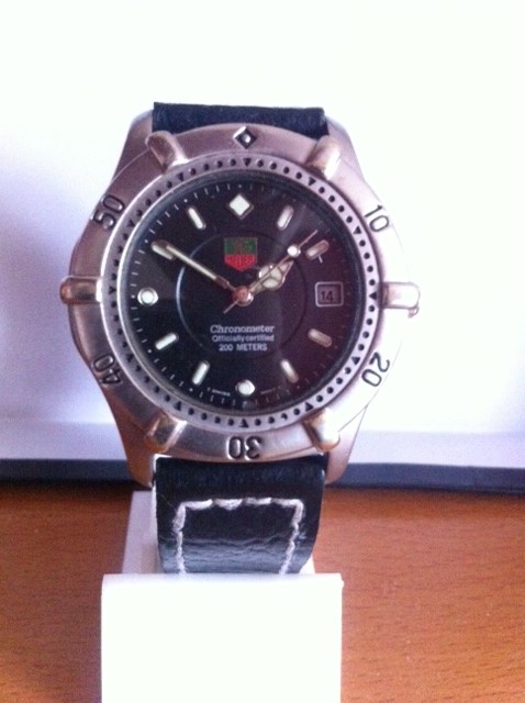

evo jedna repika.mada je vrlo tacan i luminacija je dobra
