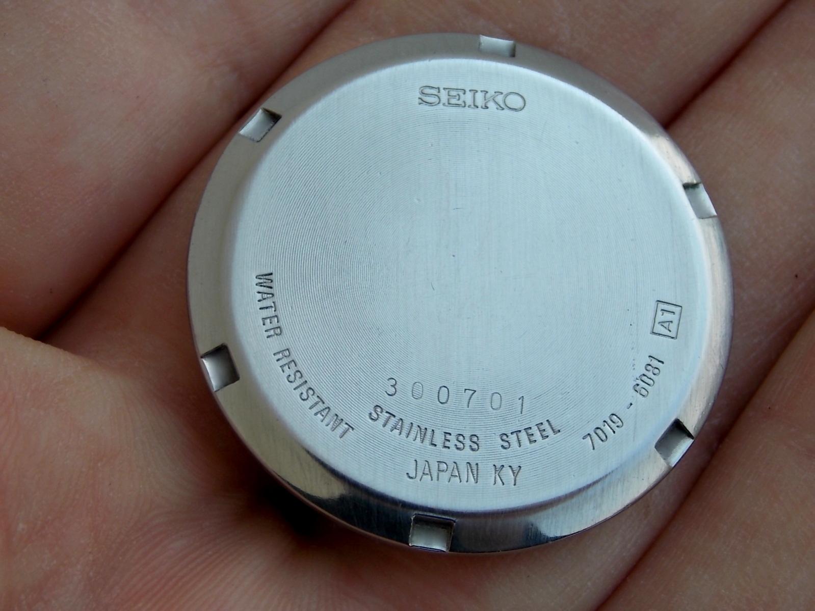

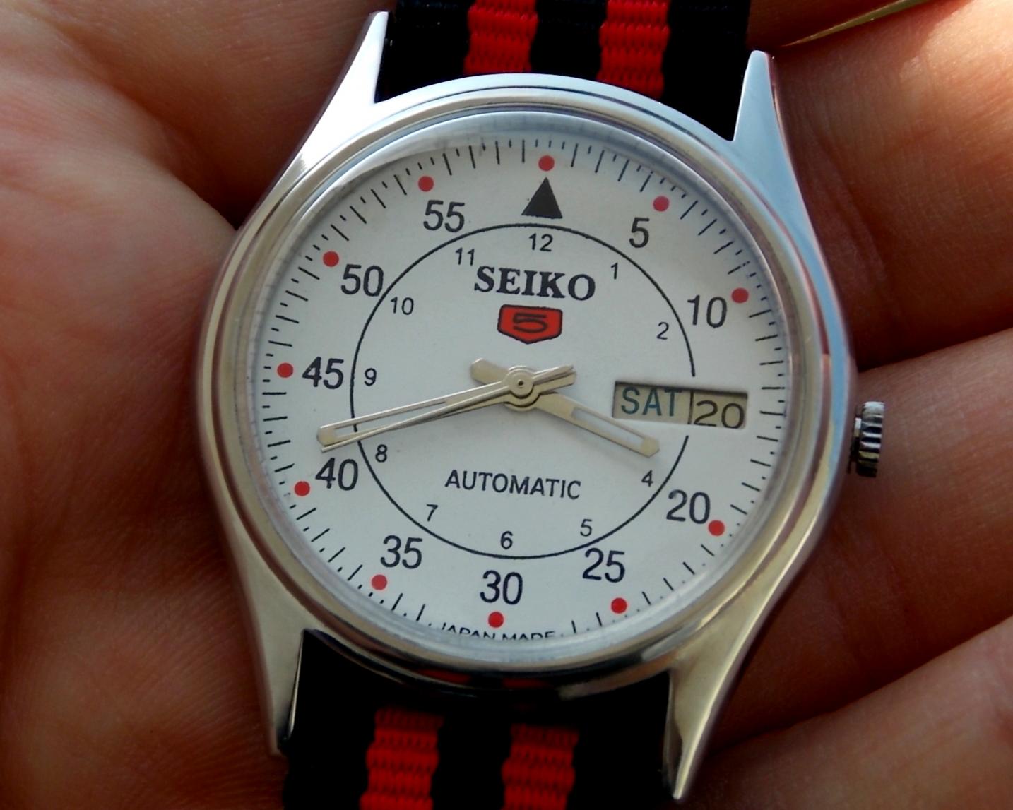

Tipicna kopija cifera Seika 5, Seiko napisano nekim levim fontom, gde prodavac kaze da je mehanizam 7009 i daje sliku tako da se ne vidi kuciste,iako na poklopcu pise 7019-6031.
Nesvojstveno Seiku, bar ja nisam vidjao do sada, je i Japan made na 6 sati, bez serijskog broja.
Za mene je ovo replika cak i ako su nespretno kombinovani kinesko kuciste, cifer i mehanizam 7009.

Za nekog ko se izdaje za vrsnog poznavaoca ove tematike taj prodavac je često sklon da škart prodaje kao kakvo zakopano blago.
