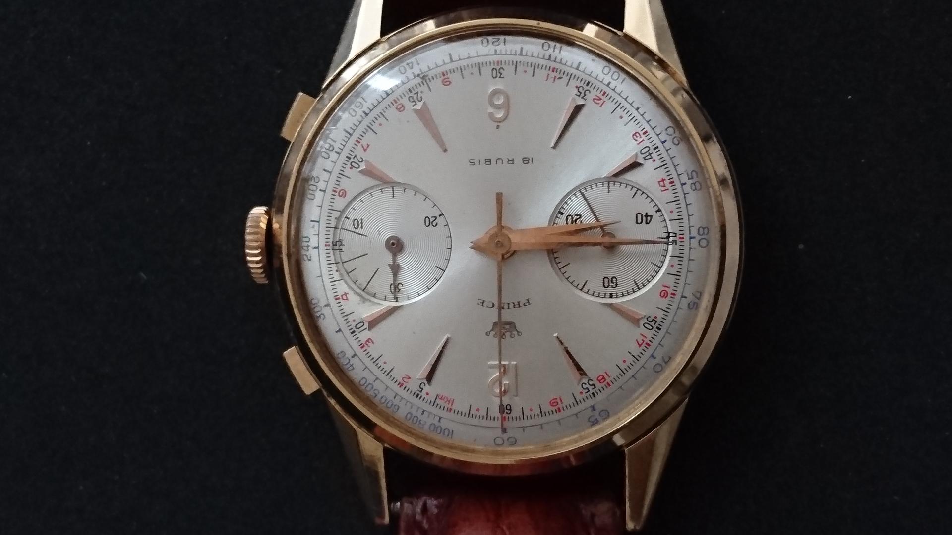

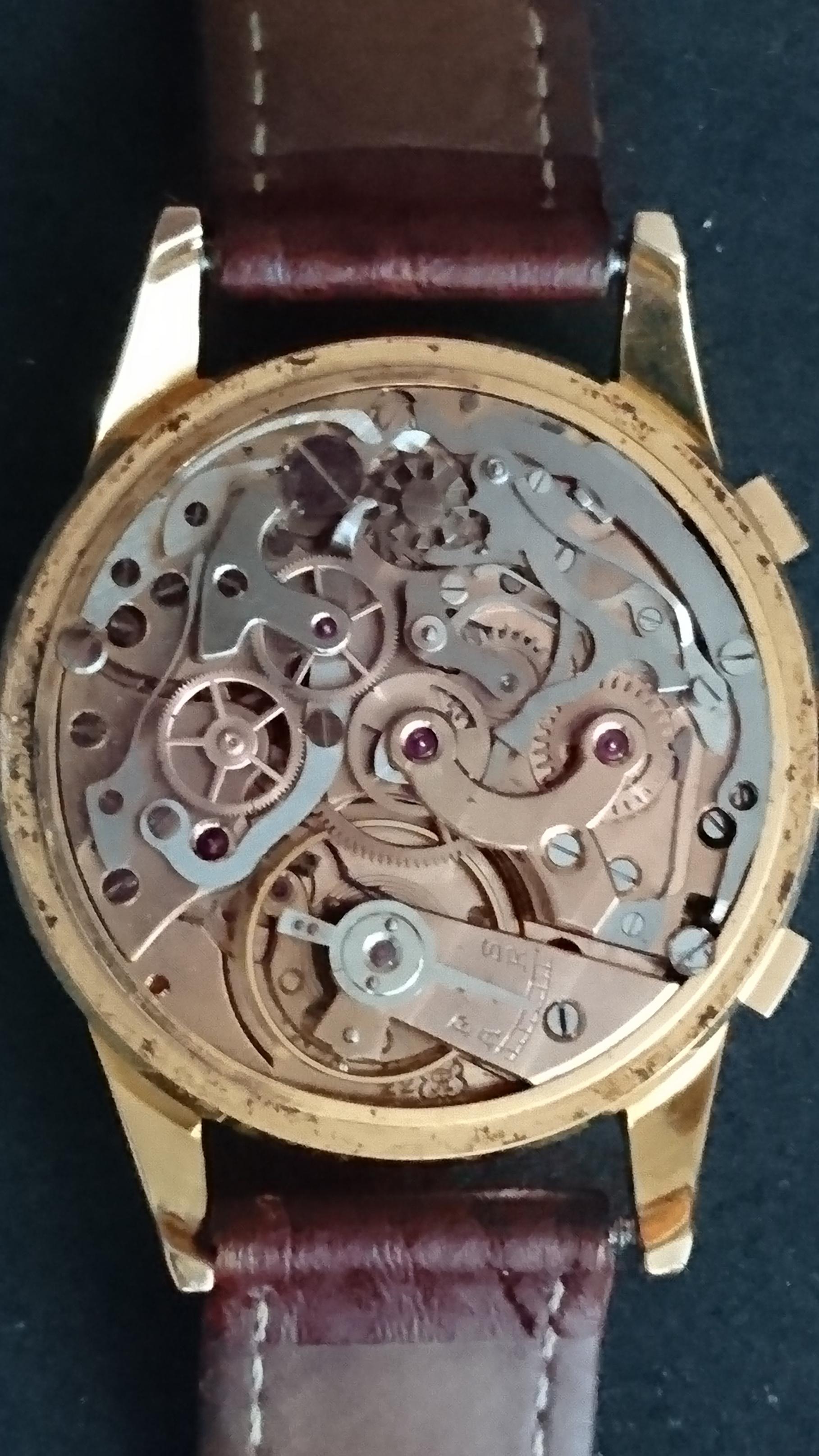

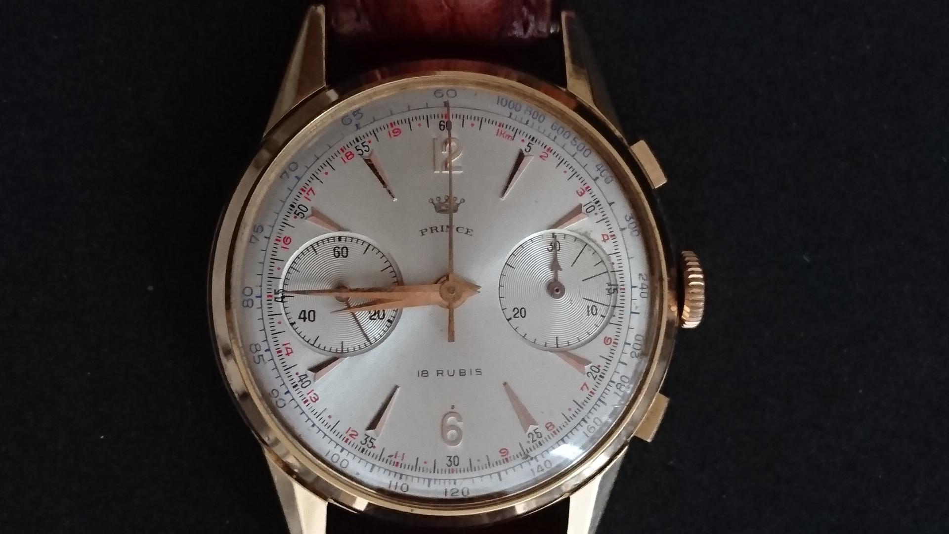

imam sat PRINCE iz 50ih, sa caliberom 2, ne mogu da pronadjem nista o njemu. ako neko nesto zna bio bi mu zahvalan da mi kaze.
hvala
Prilog 133537Prilog 133538Prilog 133539

stvarno sam se potrudio pogledao gomilu hrono mehanizama ... oblačić na desnoj strani mehanizma podeseca na oznake na venusovim hronografima....o samoj robnoj marki jako malo i to vise kao opis nekog sata iz kolekcije nekog ljubitela ništa konkretno
Stilizovano R u oblacicu ispod nemirnice je cisto vidljiva oznaka za Valjoux. Pojma nemam koji je tip mehanizma, verovatno neki dvocifrene oznake.

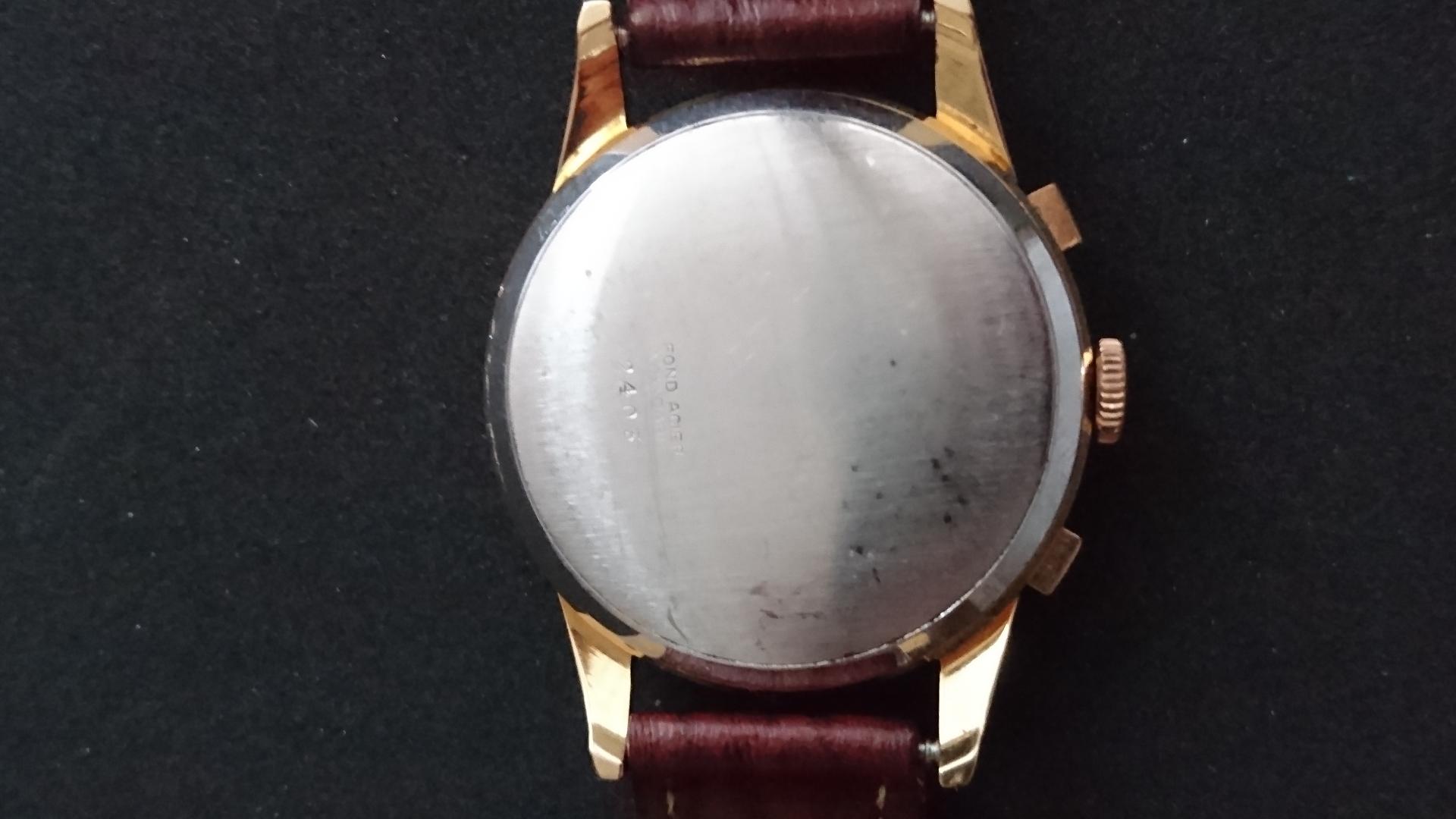

sat je veoma star ali perfektno ocuvan, pozlata od 10mikrona, kao sto vidite i caliber odlican

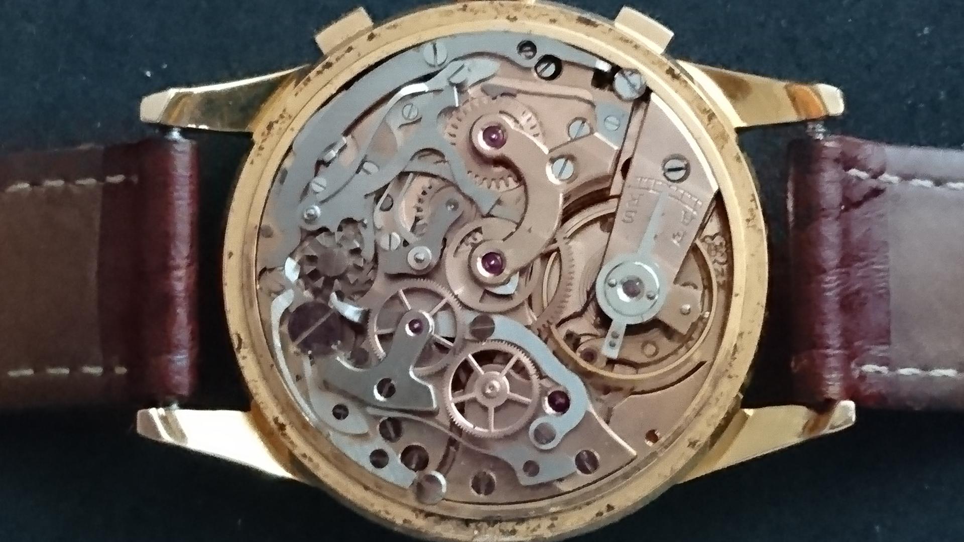

da li neko zna vise o ovom satu, ja sam istrazivao ali nisam mogao nista vise da nadjem.
Prilog 133745Prilog 133746

Za mehanizam - meni je ovo takđe očigledan Valjoux ali me buni navedenih 18 rubina, jer koliko mi je poznato, ovaj proizvođač je u svoje kalibre ugrađivao 17 rubina. Za ovaj u tvom satu, bih rekao, da se radi o Valjoux 92.

Mehanizam je Valzu 22
Pozlaćeni turistički krono iz 40-ih ili 50-ih ranih. Oko 37 mm, 18 mm lugovi.
Firmi je bilo milijun, sve su u to vrijeme stancale slične satove. Ako tražiš vrijednost, nećeš se baš obogatiti.

sat je u odlicnom stanju, perfektno radi ali ne znam ništa o njemu, ni googlanje a ni moj časovničar nisu znali ništa da mi kažu. ovaj kaliber se ugrađivao u rolex i tudor kao i omegu....svaka informacija bi mi značila puno..
