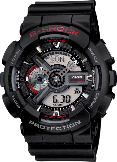

Za lakše vizuelno raspoznavanje ovog modela, postavljam LINK i sliku.
Casio G-Shock GA110-1A
Prilog 62522
Re: Casio G-Shock 110 - Podesavanje vremena
Vidi druze ti si okacio modele,ali ti nema uputstva za namestanje sata tako da bi prepoznao modele koji se namesta.
