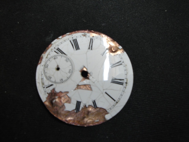

Cifer paravim od starog emajliranog cifera iz džepnog sata . . . Nasao sam na internetu kako se otprilike paravi takav cifer, pa da probam . . Kod zlatara izgraviram brojeve (odnosno probušim brojeve) imam fosfornu podlogu kuju satvljam ispod da bi dobio sendvič cifer i montiram na sat . . . Pre toga ofarbaš cifer u koju hoces boju (mat crna) i gotovo . . . Otprilike tako . . . Evo i slika starog cifera . . Problem pošto sekundara na broju 6 a ne na broju 9 rešavam tako što varim nove držače cifera i okrecem ga za 90 stepeni i onda pravim brojeve i farbam cifer . . .Prilog 45413
