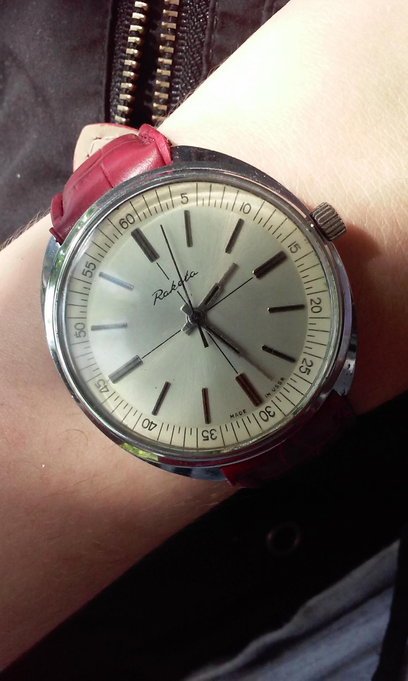

Nije me dugo bilo, otoplilo, pecanje, basta, itd... Ali nije bilo ni novosti.....vec su poceli da me podilaze zmarci sto nemam ni jedan nov sat... Odlucila prosle subote da idem na najlon u lov. I tako odemo.... supurug i ja.....sabajle....obidjemo skoro sve, svasta pokupujemo, ali ne i satove. Nema. U ovo nema, ne racunam one trgovce koji ne prodaju satove za manje od 200e, oni koji su bili na najlonu znaju verovatno o kojim trgovcima je rec. I tako, vec izgubim svaku nadu...i tada naidjem na jednog finog gospodina koji je izlozio na tezgici ispred sebe 10-tak satova. Covek sedi zadubljen u svoje misli, ja cucnem da osmotrim bolje...fini satovi...kazem dobar dan, posto je ovaj sat, posto je ovaj sat, kad slucajno ugledam raketu, pitam ponovo posto je ova raketa? Kad covek kaze poklanjam ti. Reko, molim? Kaze, ti si prva koja si odjutros lepo pitala, zato ti poklanjam, samo treba malo da se ocisti kod casovnicara. Ja, i dalje u totalnoj neverici, kazem ma sama ja to radim, ja sam casovnicar amater. Kako to rekoh, mozete misliti, divanu nikad kraja. I tako, preko Rakete novo poznanstvo. Malo sam je ocistila, uglancala i zamenila krunu i eto, sasvim sam zadovoljna prinovom.

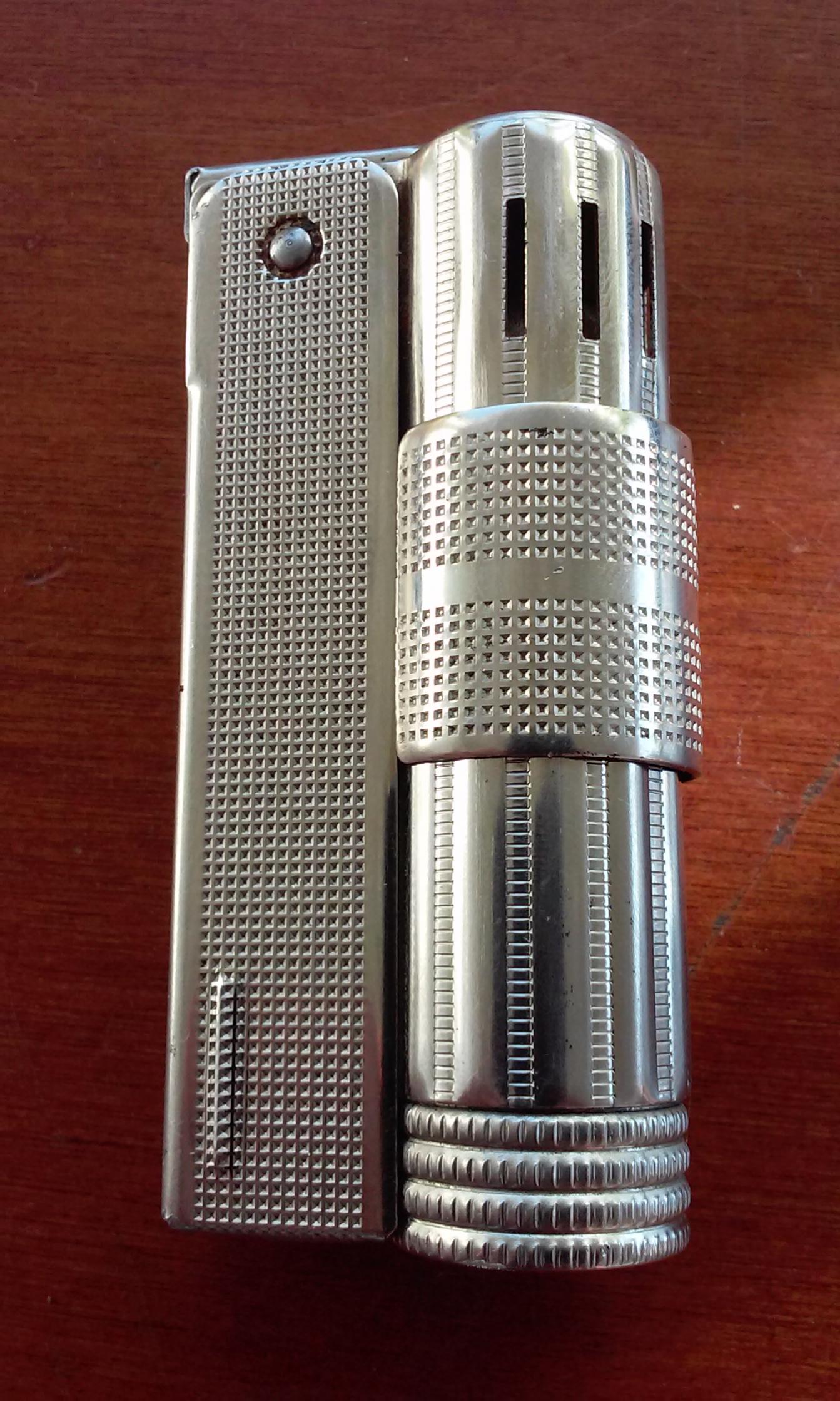

Napokon se rastanemo Gospodin Petar i ja, kad nedaleko odatle bacim pogled na zemlju i ugledam upaljac koji vec dugo trazim
Prilog 111431
Imco Triplex Super 6700, poznavaoci znaju o kojem upaljacu je rec, kao sto se i vidi na fotki, u fantasticnom stanju je, kao da nikada nije ni koriscen i kupim ga za bagatelu. Odem kuci srecna.

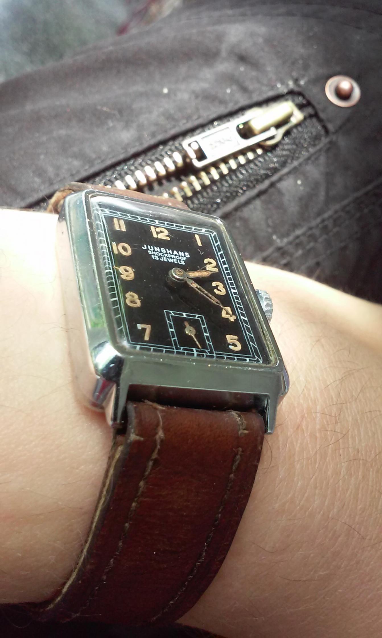

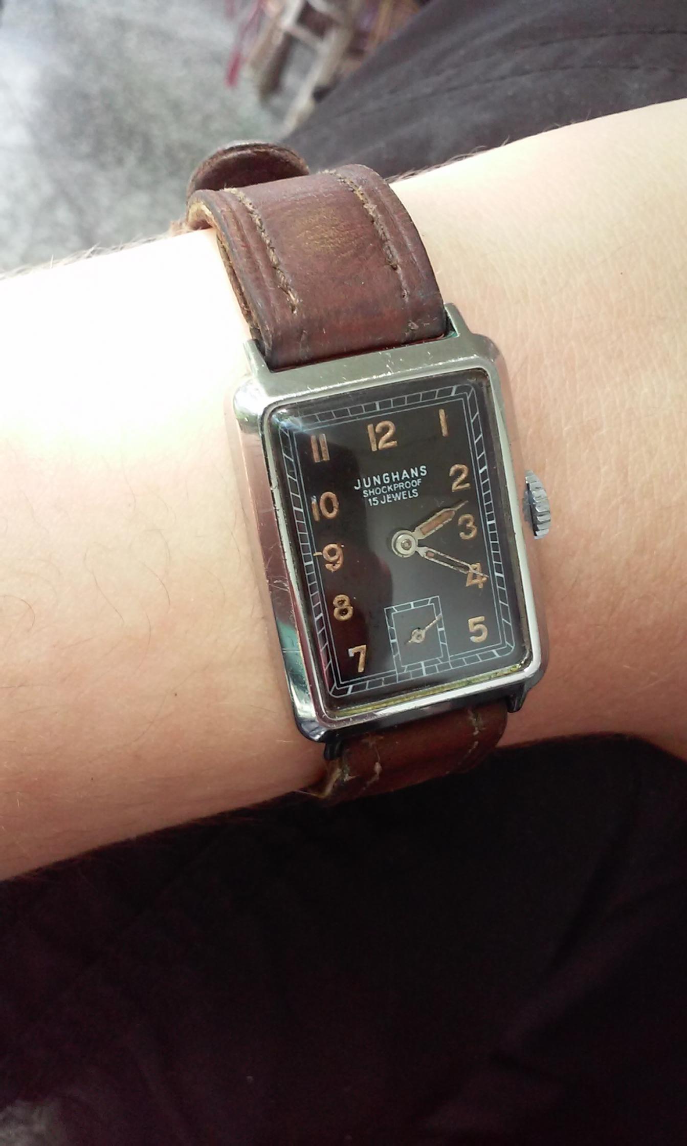

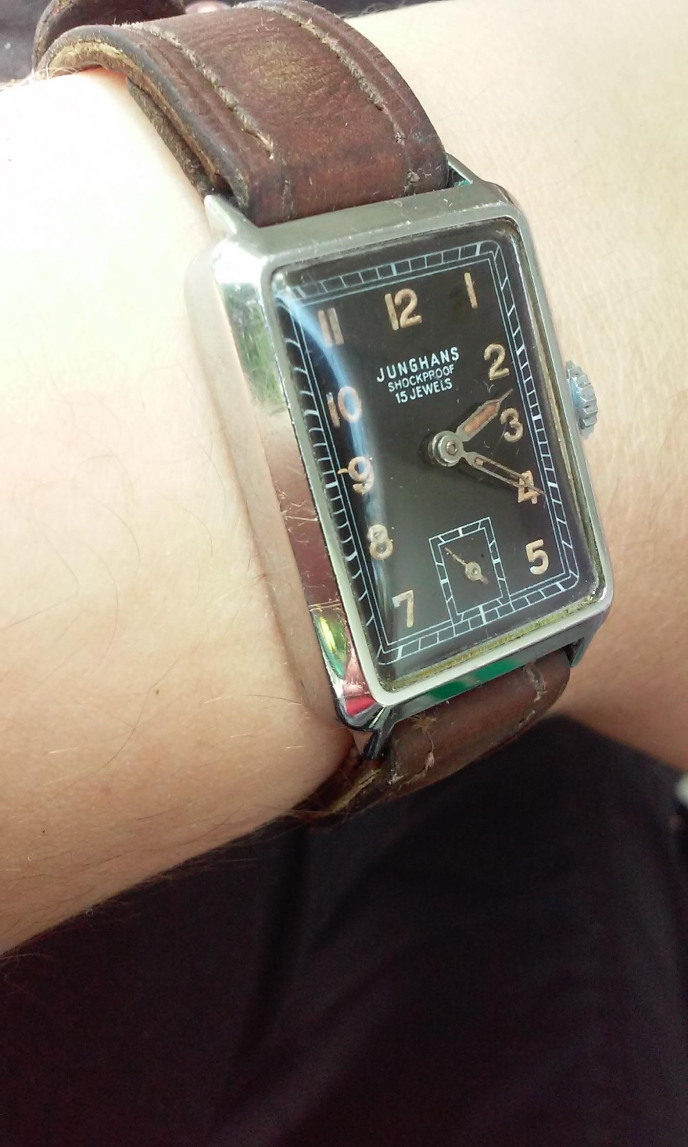

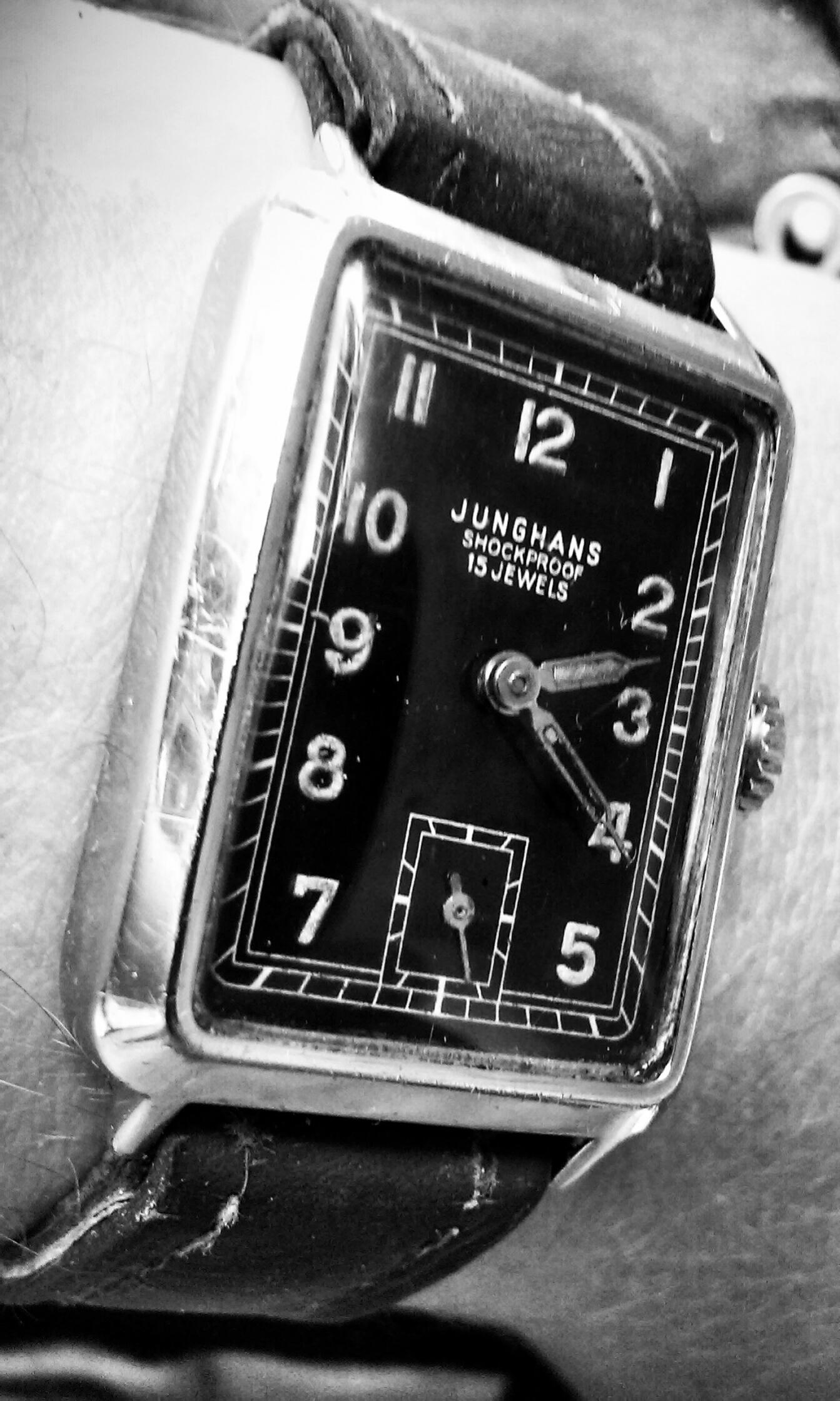

Ali bas me krenulo tako da sa KureNS pogodim Junghans, koji ekspresno stigne jutros, malo ga kozmeticki doteram i evo rezultataPrilog 111432
Prilog 111433
Prilog 111434
Prilog 111435
Zaista prelep sat, sa minimalistickim ciferom, vrlo lepo stoji na zglobu, elegantan, sa pravim sarmom Junghansa. Nije masivan, do sada nisam imala tako lake satove pa ga sve nesto bojazljivo nosim, jer se na ruci gotovo i ne oseca.

Ova Raketa je predobra!Cestitke na sredjivanju.Izgleda kao novi i skup(lj)i sat.

Posebno "bravo" za najbolji benzinski upaljač ikada (računajući uloženo-dobijeno)

честитам и на јунгхансу исто
Čestitke. Lepi satovi. Vidi se da uživaš u svojim satovima.
Odlična kolekcija i lepa priča o Raketi (ali i drugim satovima), a Junghans je posebno lep!

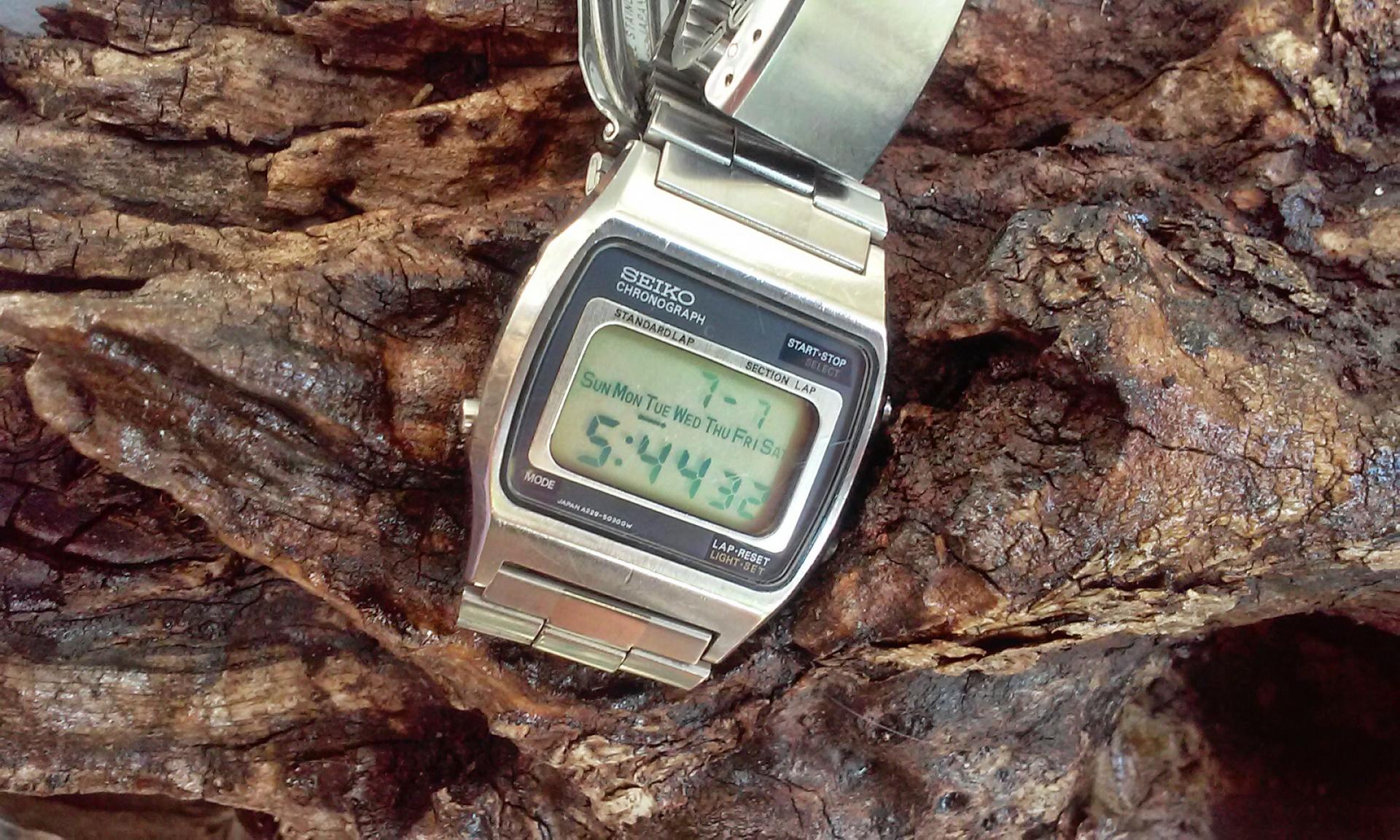

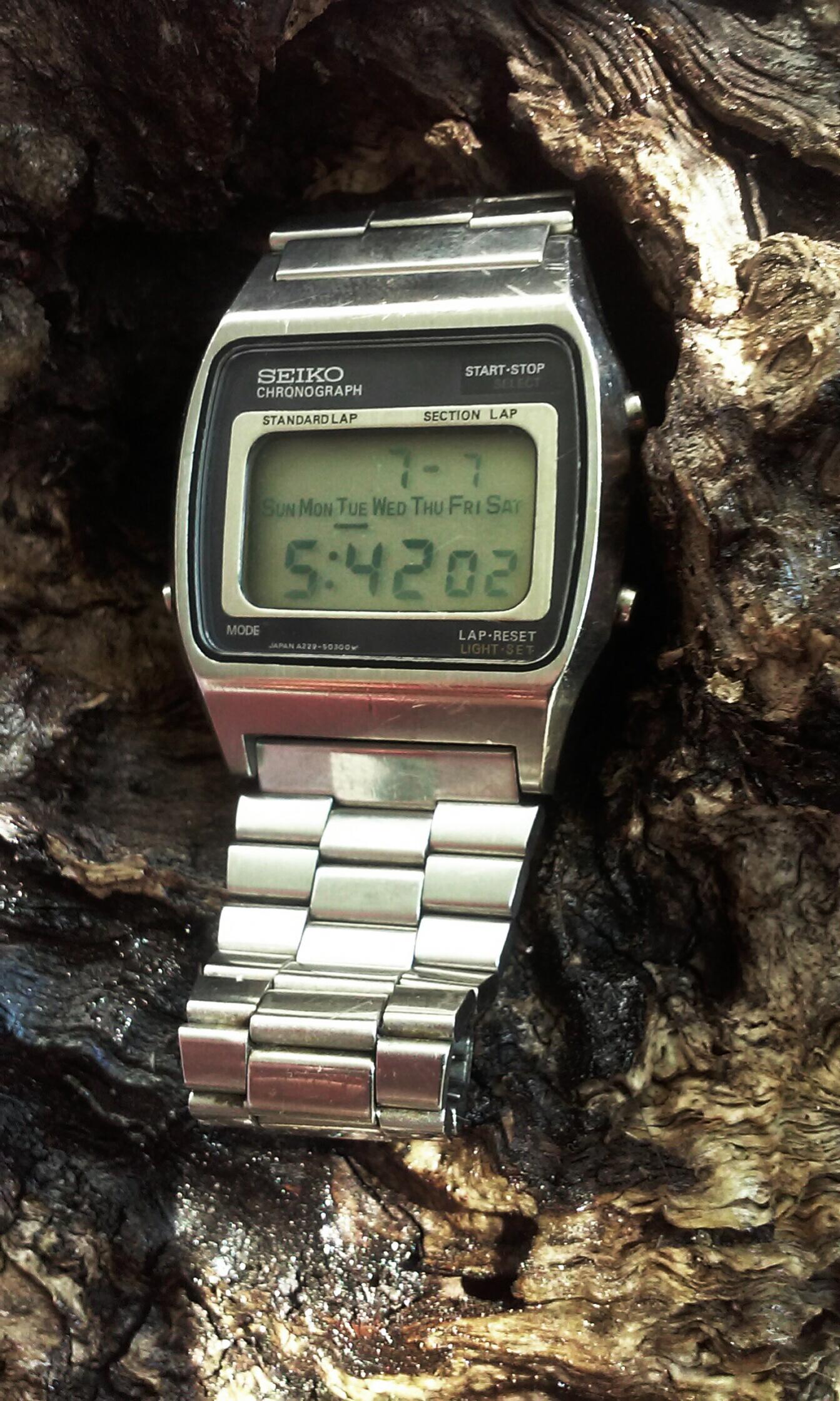

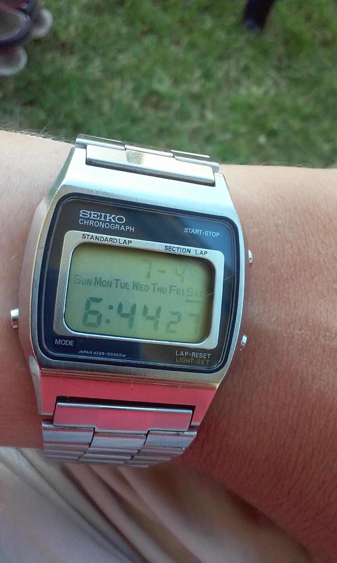

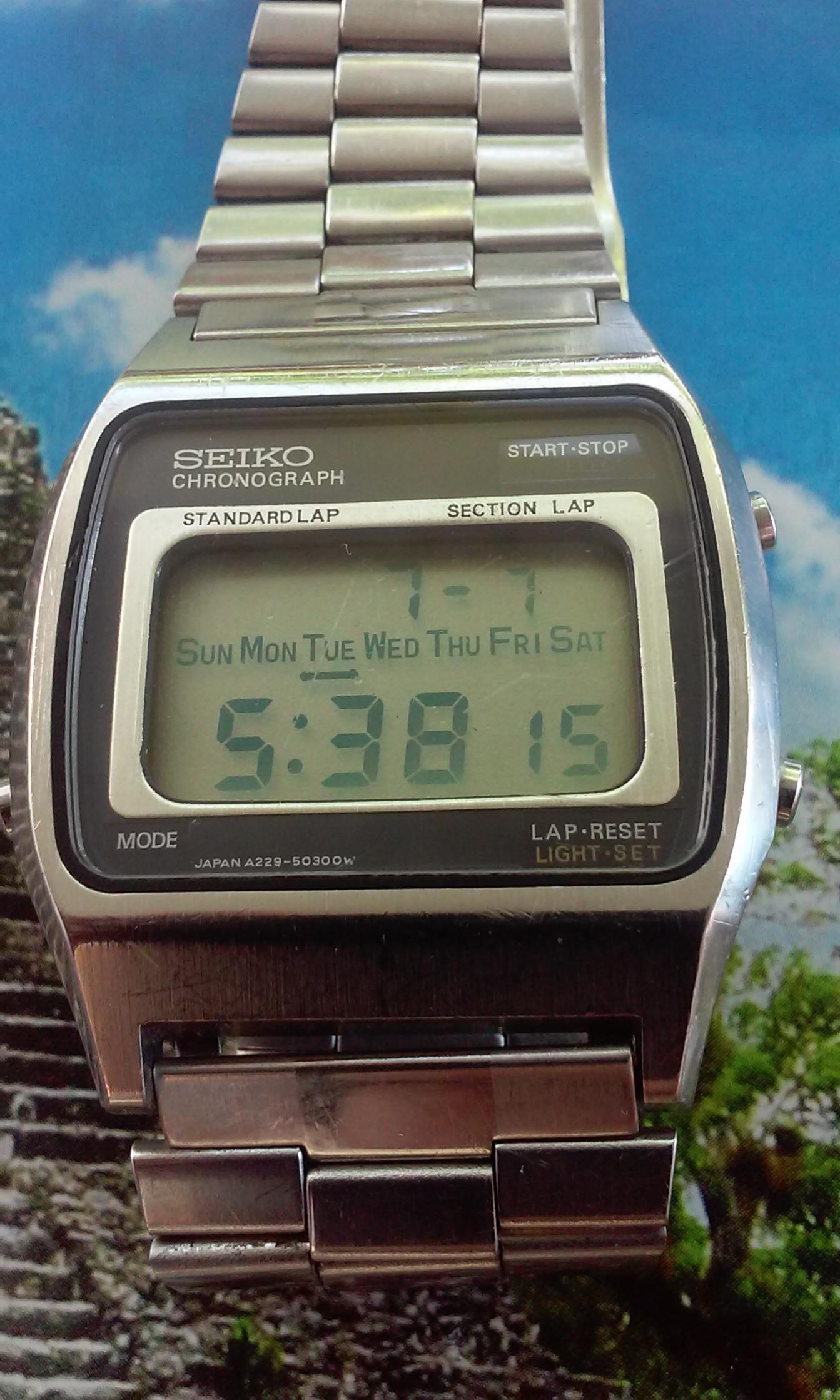

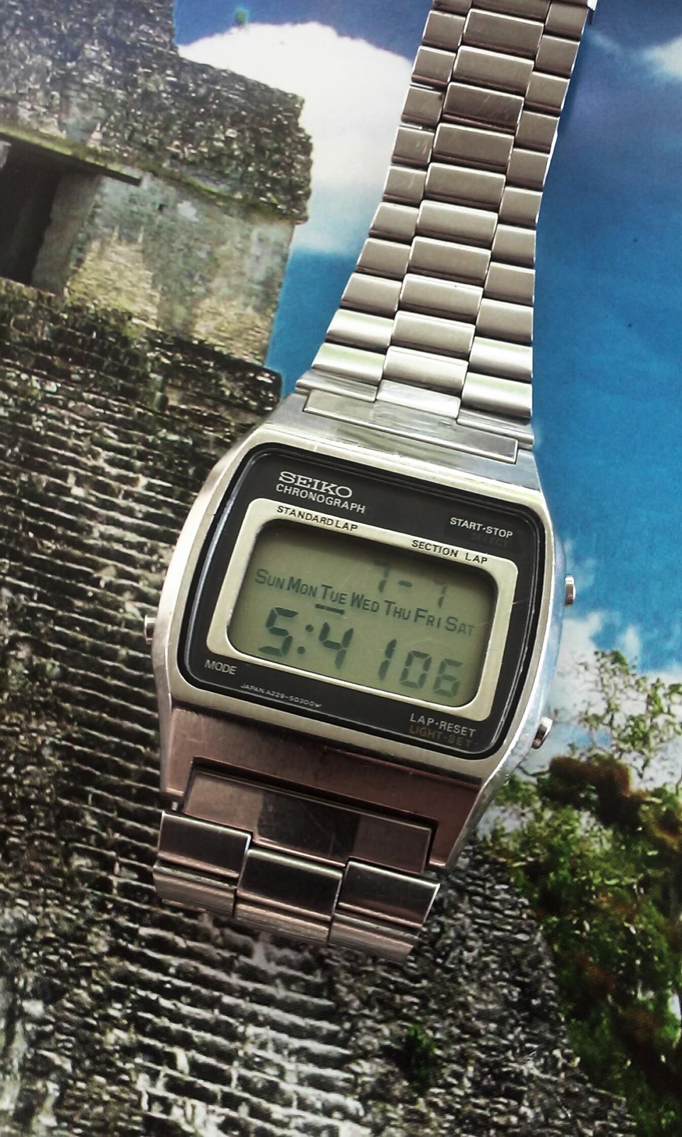

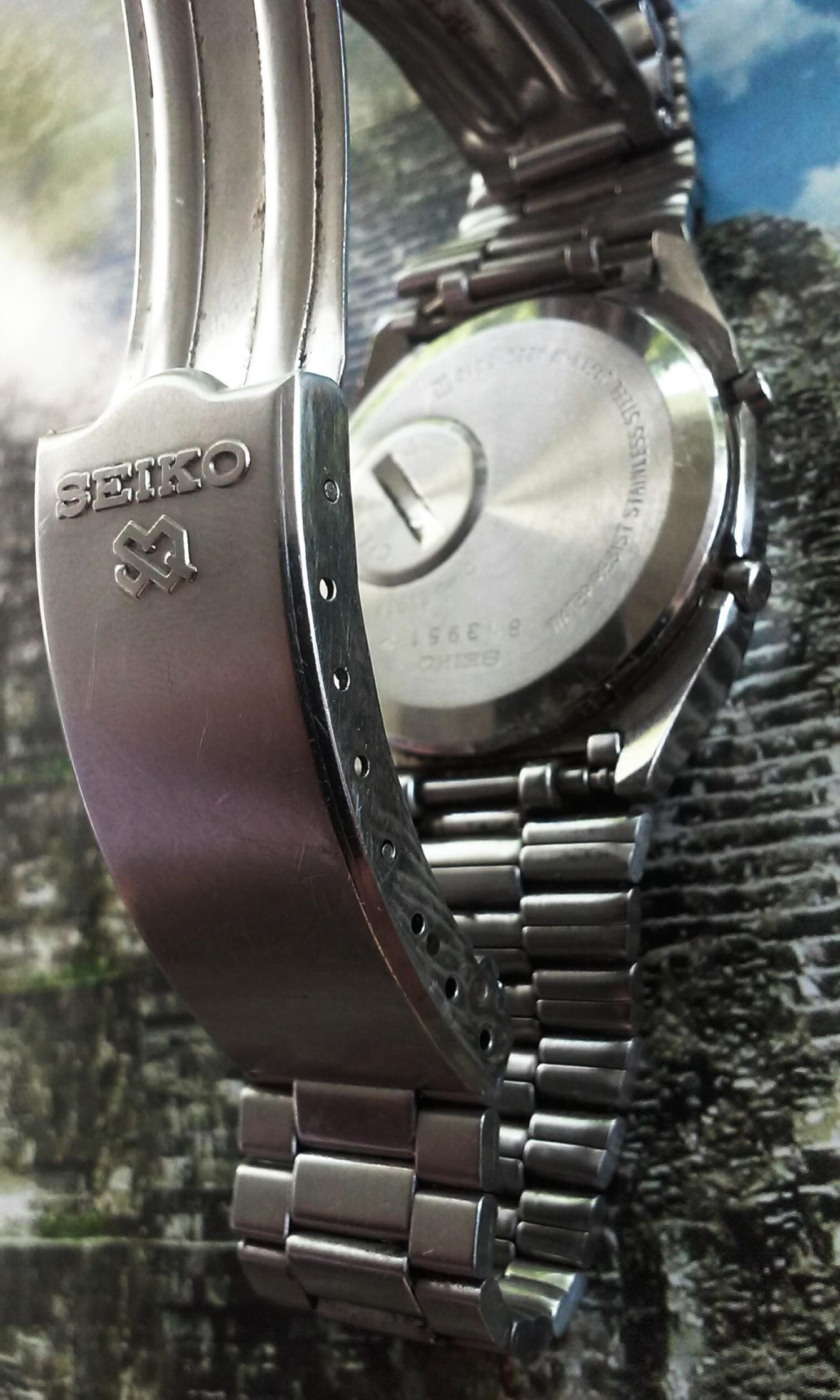

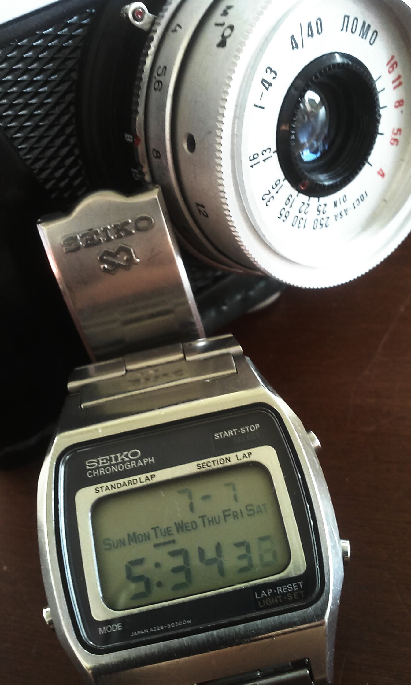

Poslednjih nedelja sam se zainteresovala za digitalne lcd satove s kraja 70-tih i pocetka 80-tih. Nikada me nisu nesto posebno odusevljavali ovi tipovi satova i, da budem iskrena, nikada nisam o njima mislila kao o ozbiljnim satovima. Medjutim, kada sam malo istrazila i zagrebla povrsinu materije shvatla sam da je takva arogancija bila bezrazlozna. Naime, mnogi satovi, pogotovo iz ere koju sam pomenula su zapanjujuce kvalitetni, pocevsi od kvaliteta kucista, kristala kvarca, pa do samog modula. O raznovrsnosti i sirini spektra modela da i ne govorimo. Ono sto je vazno shvatiti jeste da su digitalni satovi potpuno paralelni svet satova i ne mogu niti ih treba porediti sa mehanickim satovima. Otkrila sam draz i eleganciju jedne epohe i to me je zaista zabavilo i ispunilo novim saznanjima, sto je najbolje od svega. To je dovelo do toga da dodjem u posed ovog lepotana iz 78-e godine - Seiko chronograph sa modulom A229-5010.
Prilog 112640
Prilog 112641
Prilog 112642
Prilog 112643
Prilog 112645
Prilog 112647
Prilog 112646Prilog 112644
\Sve na ovom satu odise 70-tim, stil, dizajn, sarm.....Jasno vam je do sad da sam odusevljena:man_in_love:.
Sat sam pronasla prosle subote na mom uobicajenom lovistu, na Najlonu, bilo je 35 u hladu i jadnik je ko zna koliko proveo na suncu. Stajao je u kutiji prepunoj satova koji mogu da posluze samo za delove. Uzeh ga, kad ono Seiko, vidim blede brojke na displeju i jedino sto sam uspela da razaznam je da sekunde odbrojavaju. Cenjkala sam se, naravno, i vec sledeceg trenutka je bio u mom dzepu. Satu je falilo stosta, remenstift, sto je najmanji problem, zatim plocice na koje nalezu drukeri, ne znam kako se zovu, su bile malo iskrivljene, te drukeri nisu odmah radili, to se dalo lako ispraviti. Baterija nije bila odgovarajuca, iako je sat radio sa njom. Kada sam zamenila bateriju, jasnoca displeja, odn. intenzitet brojeva se malo popravio, ali ne bas kako treba. Vec sam mislila da je to to, da je displej oslabio i to je sve sto mogu uciniti za njega. Ali palo mi je na pamet da je sat ko zna gde stajao i ko zna koliko bio na ekstremno visokim temperaturama i jakom suncu, te sam ga stavila, logicno:confused:, u frizider na pola sata, i rezultat je bio fenomenalan:dance3:, displej se oporavio, cifre su postale intenzivnije. Kuciste, nerdjajuci celik, sam ispolirala, a staklo sam ocistila koliko sam mogla, postoji par sitnih i tankih ogrebotina koje ne smetaju posebno i ne vide se iz svakog ugla. Narukvica je originalna i nju sam ispolirala.
Sto se tice samog sata, u pitanju je hronograf, dakle ima stopericu, ovde se ne razumem u termine pa cete mi oprostiti na grubom opisu, odn. prikazuju se dve stoperice jedna ispod druge, moze se meriti zajednicko vreme, ali se jedna moze i zaustaviti dok druga i dalje odbrojava, moze se zaustaviti i ta druga pa se pokrenuti oba vremena da teku istovremeno odakle su zaustavljeni...nadam se da ste razumeli. U modu sata na displeju su prikazani sati, minuti, sekunde, datum i dan.
Nosim ga 3 dana jedina zamerka jeste svetlo, smesteno je u kucistu sa leve strane i zaista lose osvetljava displej, prosto imam utisak kao da prolazi kroz displej i efektivnost osvetljenja je minimalna, tako da morate dobro zagledati koliko je sati, a da ni tada niste sasvim sigurni, sami sati koji su najblizi izvoru svetlost su i najjasniji, dok su minuti vrlo tesko citljivi, a o datumu da i ne govorim. Svetlo se preko displeja prostire pravolinijski a ne siri se po njemu. Ali, to je, po meni, minorna zamerka u odnosu na sve ostalo sto ovaj sat nudi.
Jos da napomenem da je poslednja slika slikana dok sat jos nije stavljen u frizider, te su brojevi, pogotovo sa desne strane kao i datum, bledji, ostale slike su posle "lezanja" u frizideru i poboljsanje vidite i sami.
