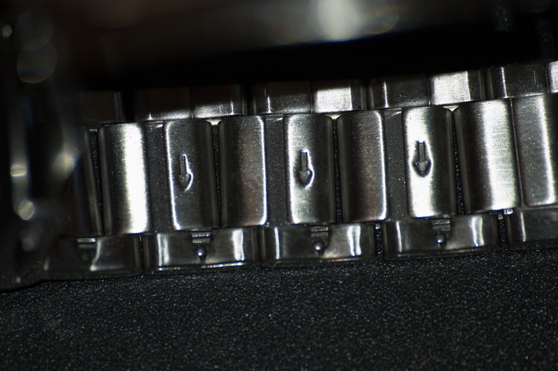

Imam jedan problem jos nisam naisao na ovakvu narukvicu i ne znam da je skratim pa ako moze pomoc:) Nema nigde iglice , kao sto ih obicno ima na narukvicama??? Evo slike.
Prilog 36801
Da se slucajno ne vadi to sto viri na sredini,ispod strelice?

serb,uzmi deblju iglu i ubaci je u rupu na koju ti pokazuje strelica,trebala bi tu biti kao neka kuglica,i onda izguras od unutra ka spolja,vadi se ceo metalni deo koji je u u obliku cirilicnog slova p.pozdrav i nadam se da sam pomogao

Da ti ne spamujem temu vise...... Na te poluloptice ukazuju strelice, mora da je to.....

Hvala borise , sad cu da probam pa javljam:) Anbest u mojoj temi je dozvoljen spam, samo udri:D
