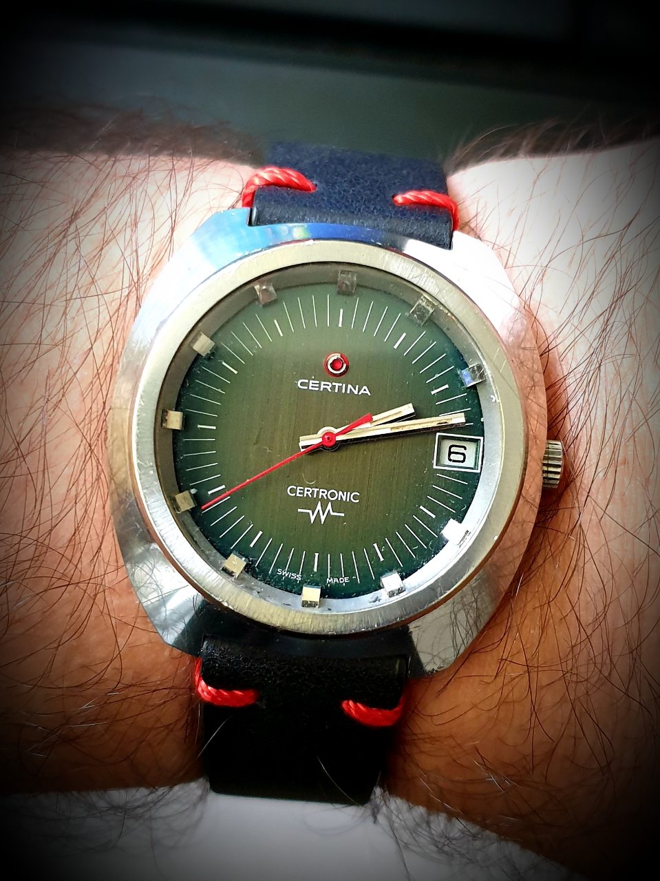

Pozdrav svim clanovima foruma, Vlada ovde - novi clan. Nakon dugo vremena provedenog citajuci forum, odlucih i ja da se registrujem. Kolekcionarstvom sam se ''zarazio'' ima nepunih dve godine i prikupilo se stosta. Ovo su neki od satova iz moje kolekcije.

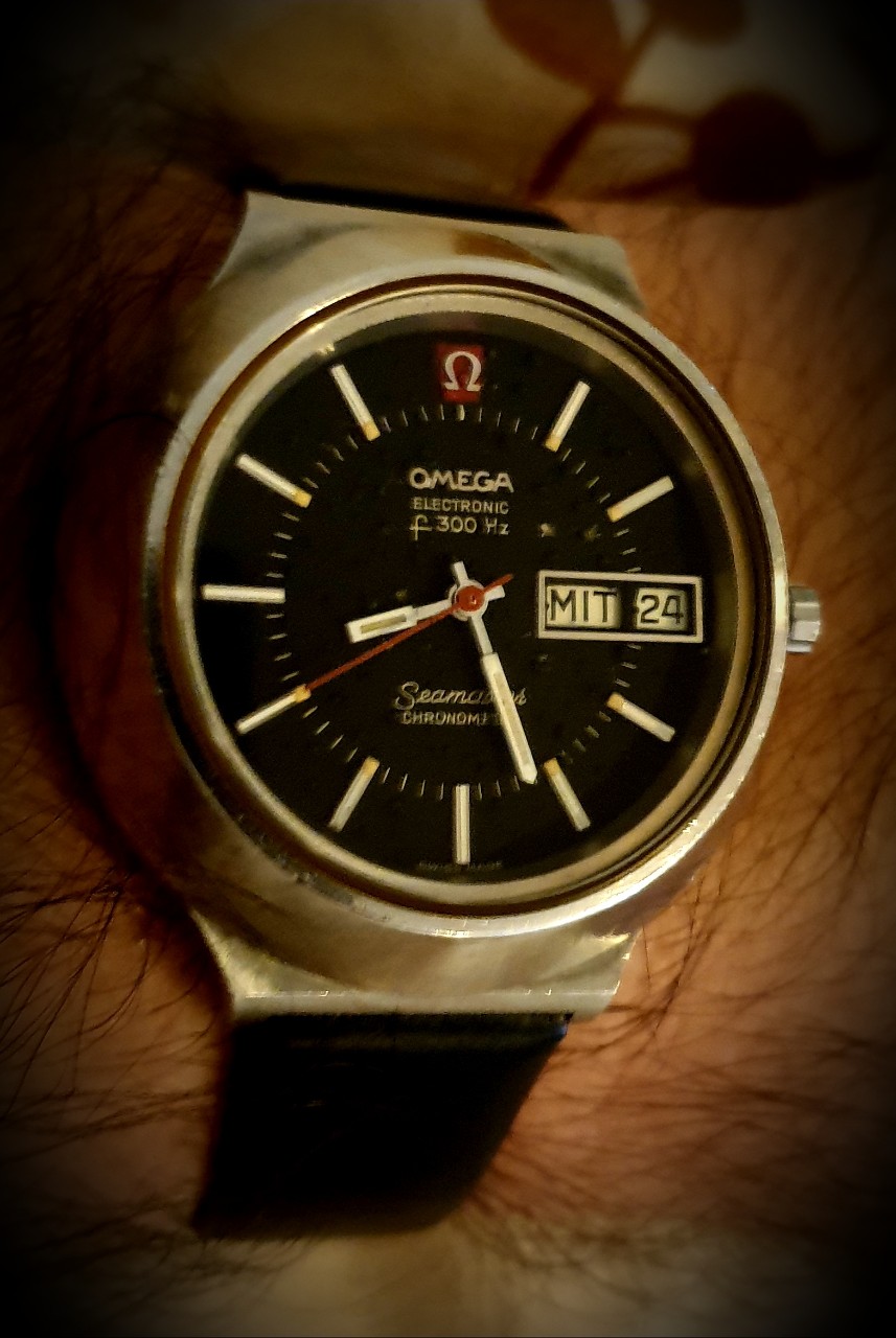

Posto uhvatih danas malo vise vremena, evo da dodam jos neku sliku. Konkretno, o procesu restauracije Omege Seamaster f300 Hz. Slike su po sistemu ''pre i posle'', a inicijalna namera je bila da se na satu ucine sto manje dorade, odnosno da se zadrzi sto vise originalnosti.

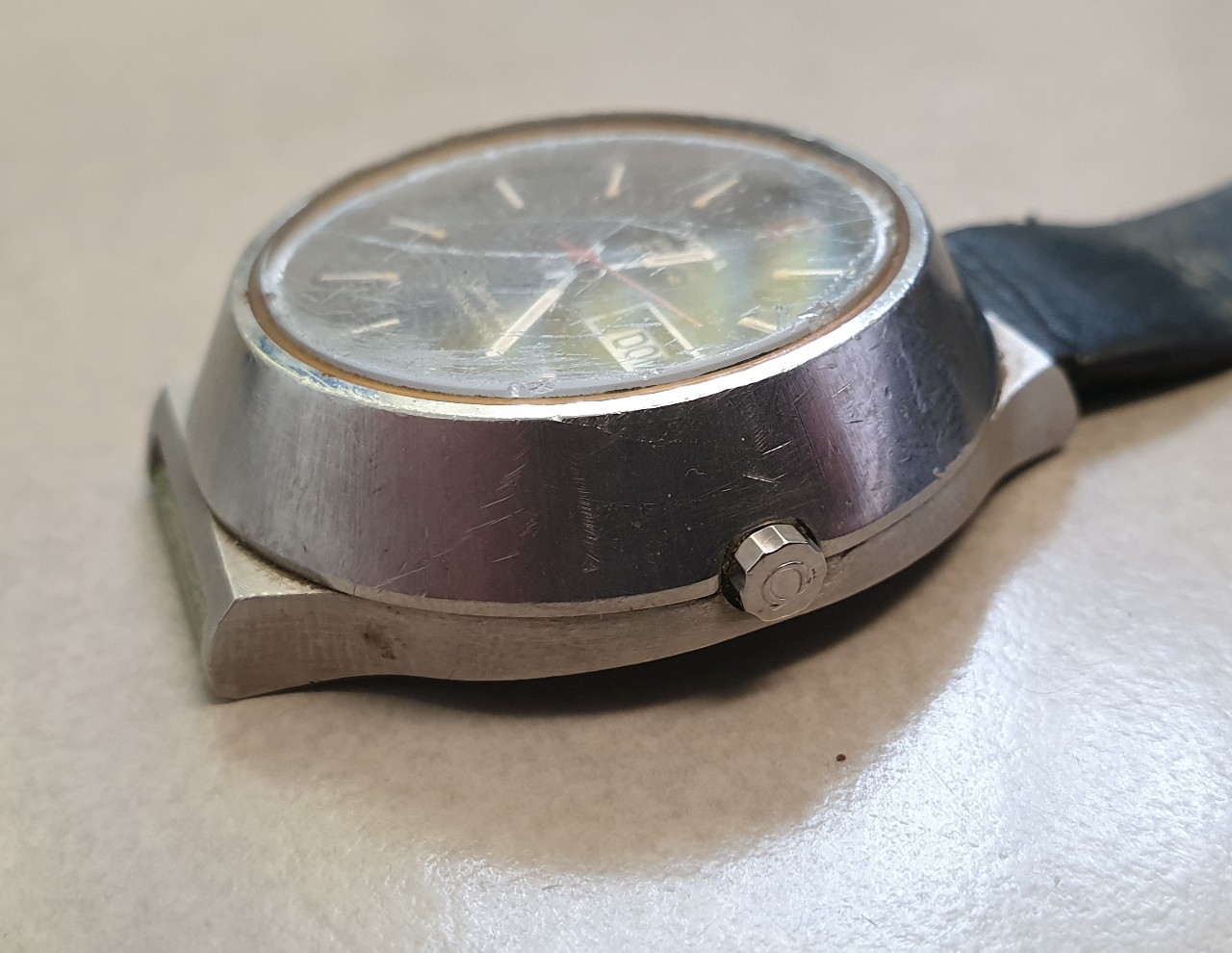

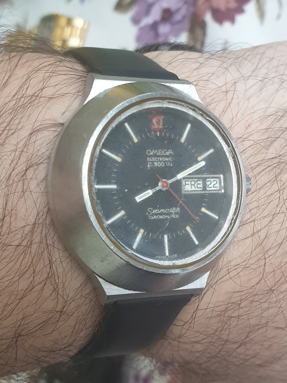

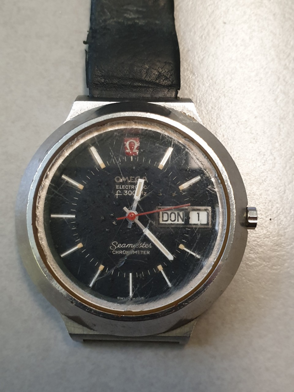

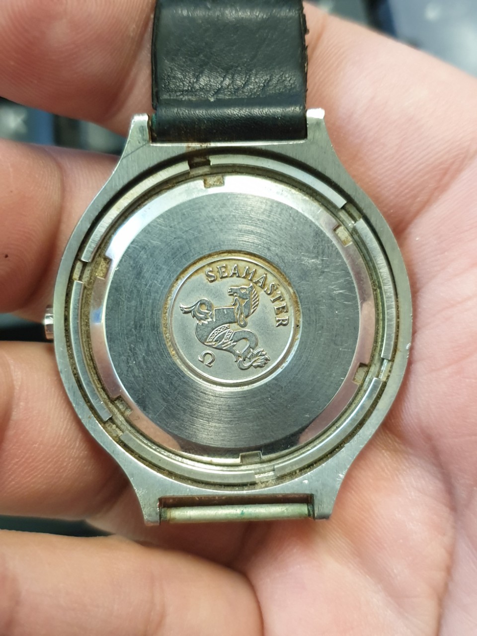

Sat je kupljen zimus, preko internet oglasivaca za prodaju polovnih stvari (austrijski pandan nasem kupujem prodajem) kao neispravan i u prilicno zapustenom kozmetickom stanju. Nakon dolaska postara i raspakivanja sat je izgledao ovako:
Prilog 143181Prilog 143182Prilog 143183Prilog 143184Prilog 143185Prilog 143186

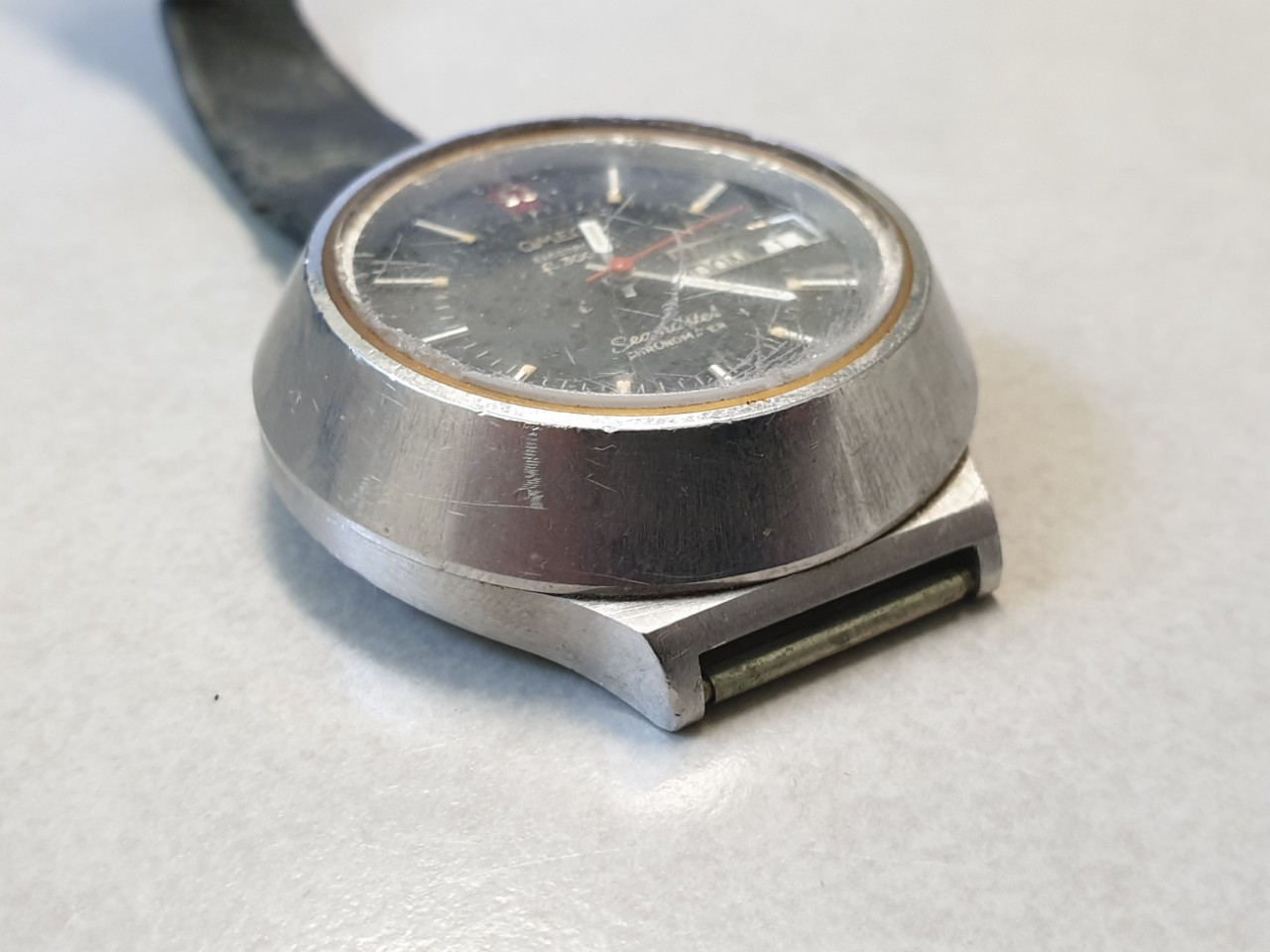

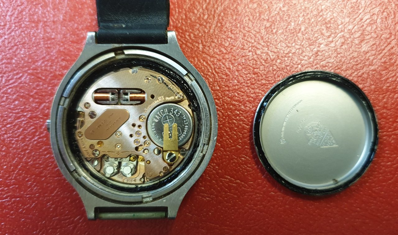

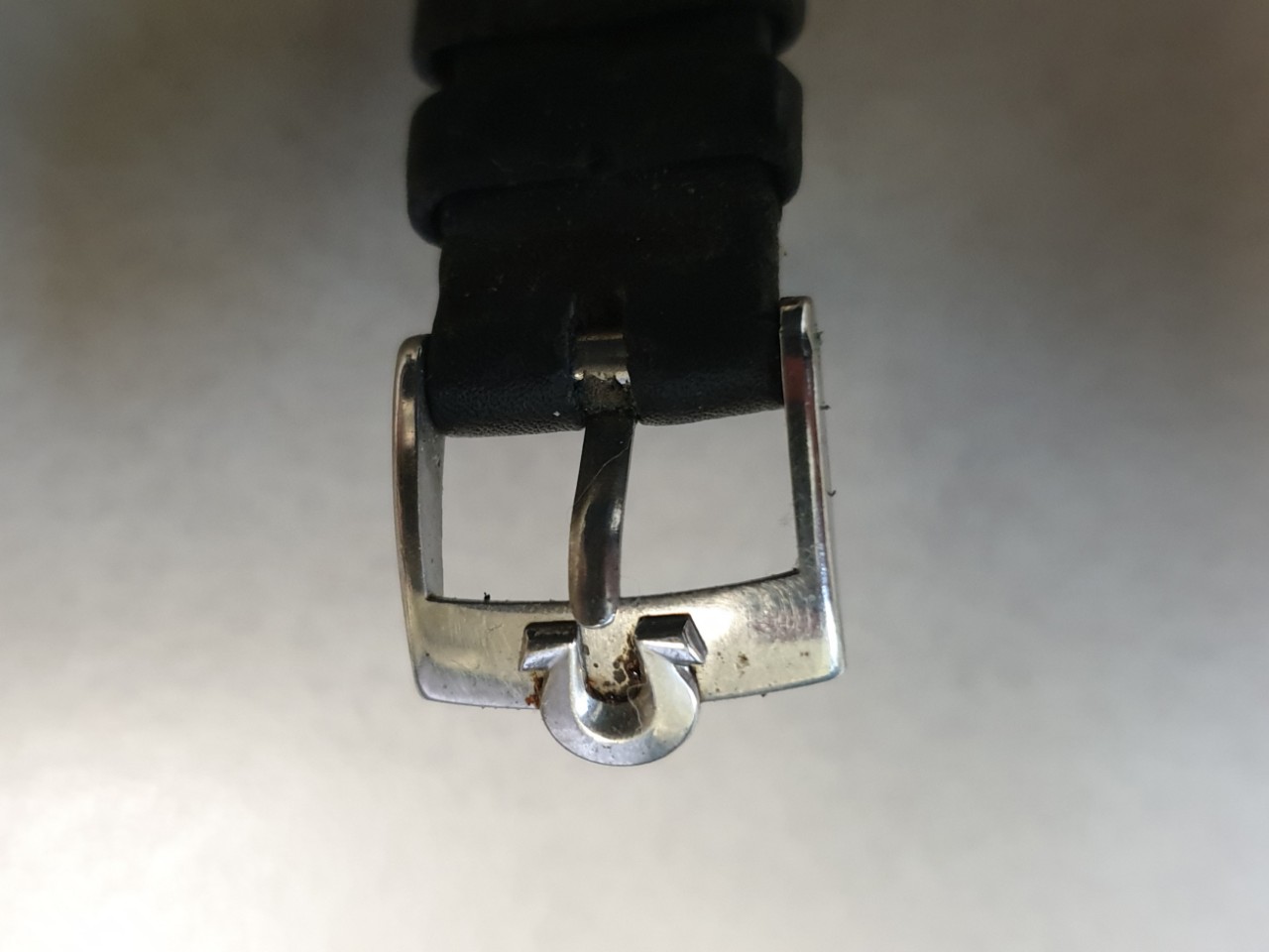

Staklo je bilo prilicno osteceno sa mnogo sitnih i vecih ogrebotina, a bilo je i okrunjeno na ivicama te stoga nije dolazilo u obzir poliranje vec je zamena bila jedino logicno resenje. Kuciste, a posebno konusni deo, imalo je ocigledne tragove nosenja na sebi koje se ogledalo u par ogrebotinasa leve i desne strane (sa strane krunice i sa suprotne strane). Originalni kais je bukvalno istruleo, jedan deo nije ni dosao uz sat. Sreca u nesreci je da je barem originalna kopca ostala netaknuta. Nakon skidanja poklopca, ukazala se zujalica koja je bila u prilicno cistom stanju, dok je zaptivni o prsten u potpunosti bio dezintegrisan, rastopio se i bila je potrebna njegova zamena.
Nakon otvaranja sata i zamene baterije, sat je poceo da radi :) Nakon duzeg razmisljanja, kao sto sam napomenuo, odlucio sam da dorade budu minimalne i sav potreban rad se sveo na zamenu zaptivnog prstena, zamenu stakla, ciscenje mehanizma i izradu kaisa za vec postojecu kopcu.

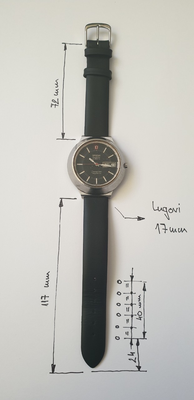

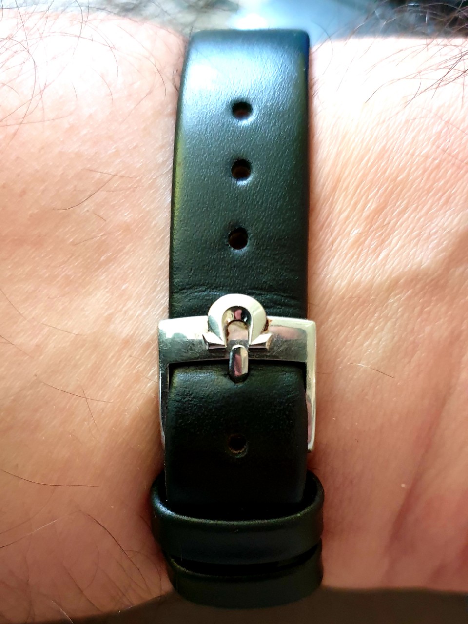

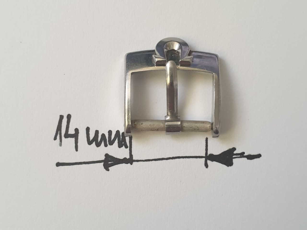

Prva slika prikazuje sat nakon zamene baterije sa provizornim kaisom sirine 18 mm. Posto je sirina kucista u lugovima 17 mm, a sirina kopce 14 mm, kais je morao biti ''custom made''. Na prikazanim slikama se vidi skica sa merama za kais i sirina kopce.

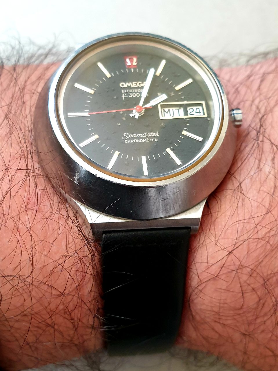

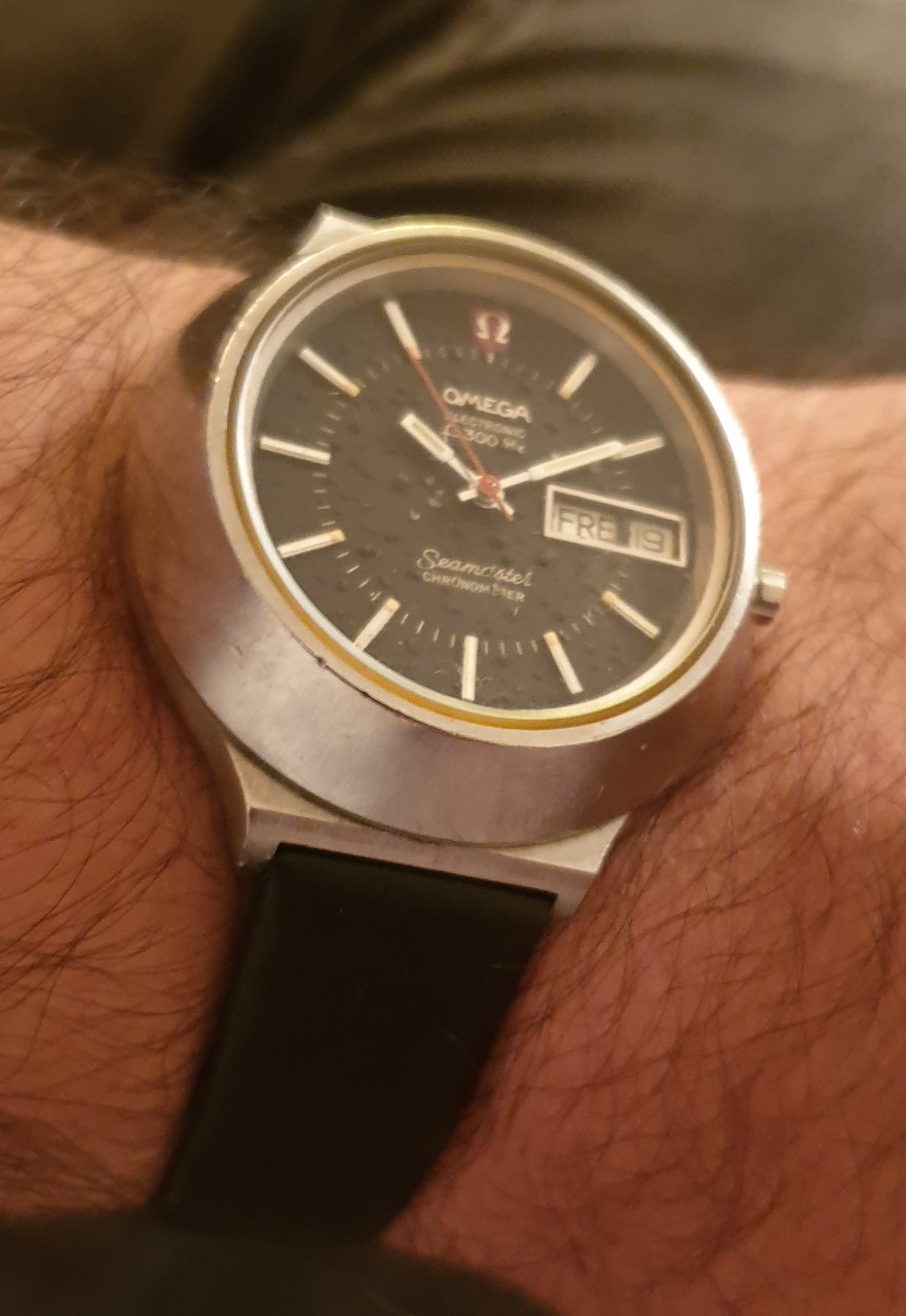

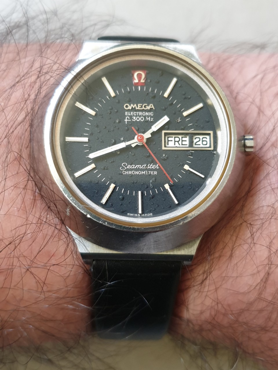

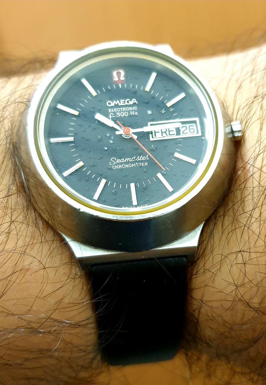

Nakon servisa, zamene stakla i izrade novog kaisa, sat je poprimio sadasnji izgled.
Prilog 143190Prilog 143191Prilog 143192Prilog 143193Prilog 143194Prilog 143195
Efekat je vidljiv, barem se meni tako cini. Doduse, ostecenja na ciferu i ogrebotine na kucistu su jos uvek tu, ali i sat ima 40 i kusur godina, cudno bi bilo da ih nema, a da je koristen. Licno, zadovoljan sam kako je sve ispalo.
