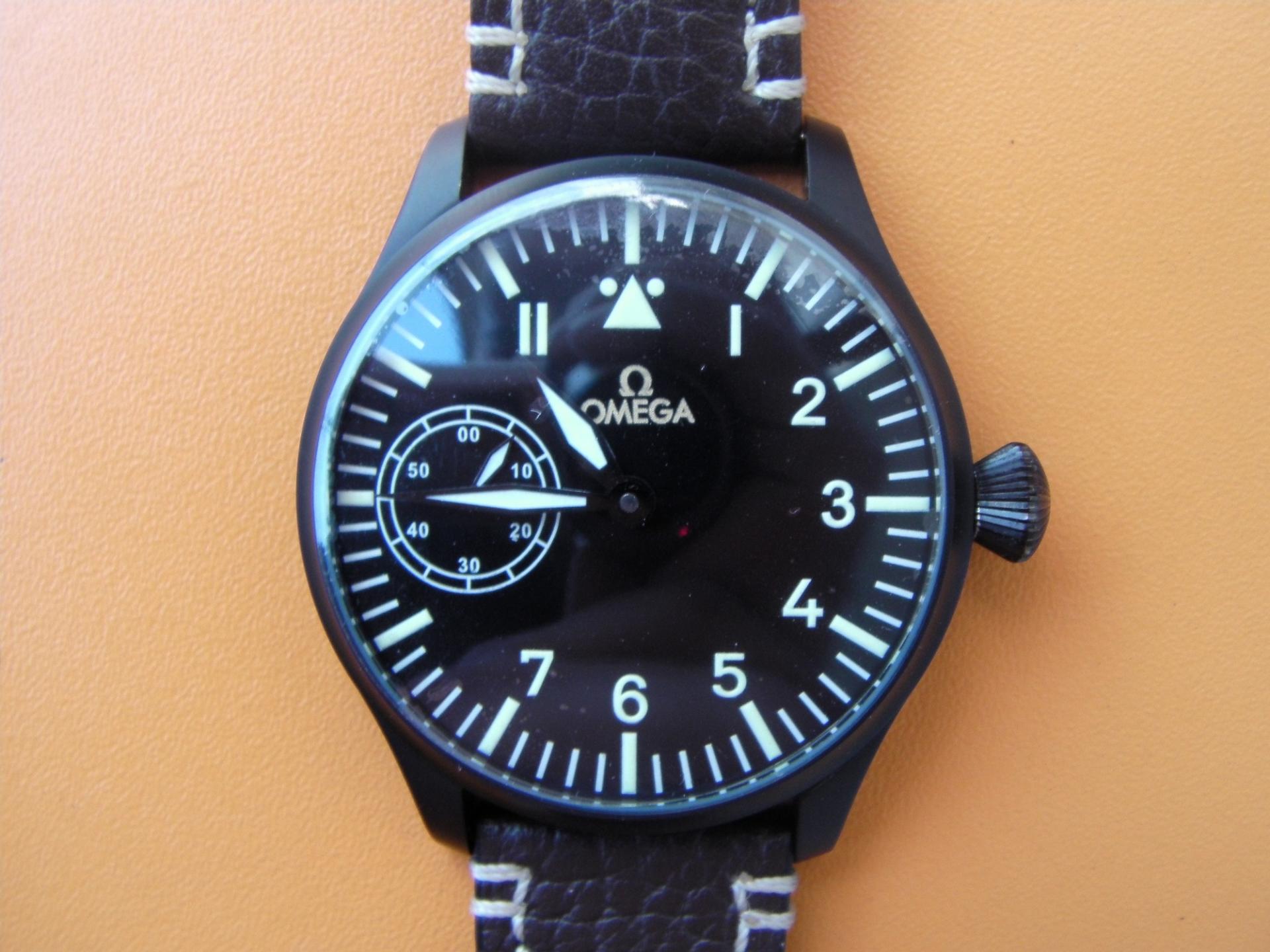

Lep sat. :)
Međutim, kad već niko drugi nije, moram skrenuti pažnju da prema pravilima foruma nije dozvoljeno da se postavljaju slike i raspravlja o replikama satova (mada bi pravilnije bilo reci falcifikatima). Naravno osim u određenim slučajevima, predviđenim pravilnikom.
Pozdrav! ;)
Sat nije replika, vec je sat napravljen od dzepnog sata omega geneve.
Onda se izvininjavam. :) Mada, mogao je prvi post da sadrži par reči o tome, kako ne bi bilo ovakvih situacija, jer mi čak i mehanizam nije ostavio utisak da se radi o originalu.
Video sam takve satove na e bay, mislim da ovaj sat ima malo veze sa Omegom, nema ljutnje, lepo izgleda, klasičan Pilot stil, ali mi Unitas ne liči na stari, džepni.
Sat je napravljen od dzepnog sata, naravno originalnog i bukvalno novog sata omega geneve cal 960. Sam mehanizam je u sustini unitas 6497 koji je radjen za omegu i ima mikro regulaciju i duze radi kad se navije. To je razlika koliko sam ja saznao u odnosu na unitas i verovatno je i kvalitet bolji. Kuciste je celik 316l oblozen pvd-om. Staklo je safir i napred i pozadi. i to je naruceno novo. Sto se tice cifera, logo je stavljen naknadno laser graverom, ali to mozda i nisam trebao da radim. Sa kim sam god pricao misljenja su bila podeljena, neko mi je reko da stavim logo da se zna koji je mehanizam unutra, a neko kaze da nisam trebao. u svakom slucaju mogu da stavim i blanko cifer. Pozdrav

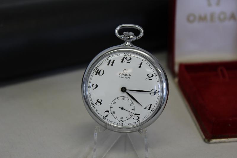

Od ovakvog je napravljen Prilog 84220
Omega 960 je dzepni mehanizam koji se proizvodio rame uz rame sa Unitasom, od pedesetih godina proslog veka, samo sa vecom rezervom snage koliko ja znam.
Sto se samog sata tice, jos ovakvih satova cirkulise na forumu, a natpis na ciferu vise ga po definiciji svrstava u franken
Svakako bi bio bolji da nisi stavio natpis, u svakom slucaju sto si i sam rekao to mozes da promenis i satic ce biti ko bombona. ;)
Hvala na savetima. Menjam cifer
