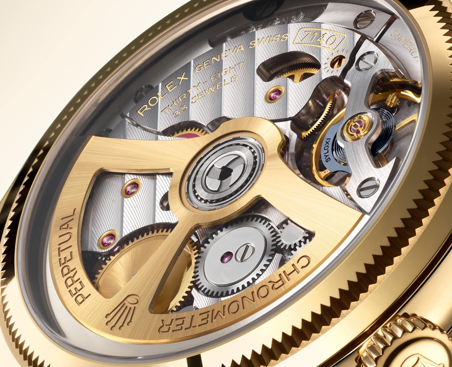

Već na početku ćemo otkloniti dilemu, koja se pojavila u nekim pitanjima – Novi Rolex 7140 kalibar u modelu 1908 nije produkt Finog časovničarstva.
Prilog 158812
Rolex.com
Iako nas zatiče zapanjene izuzetnom atraktivnošću u vidu zlatnog rotora brušenog sunray tehnikom, blistavih komponenta (solarizovani točak zaskočnog mehanizma), visoko poliranim glavama šrafova, besprekornim pozlaćenim gravurama i izuzetnom ženevskom šarom na mostovima, pažljiviji posmatrač će brzo shvatiti, da je to urađeno pretežno u funkciji dekoracije ali ne i funkcionalnosti. Mašinska obrada se manifestuje na ivicama mostova, koje su umesto široko zaobljenih površina, ovde tanke kao žilet. Taj mašinsko ukošeni anglaž je izvršen samo na mostu zaskočnog mehanizma i na balansnoj strani mosta cevi. Sve preostale ivice su ravno odnosno strmo odrezane cnc mašinom.
Drugi pokazatelj mašinskog finiša su utori za rubine odnosno ono što bi trebalo biti šatoni. U finom časovničarstvu se šatoni ručno postavljaju u prethodno urezane utore. Iako se radi o jednostavnom i relativno lakom postupku, on je urađen ručno, nakon što je unutrašnjost šatona maksimalno ručno obrađena do najfinijeg stepena poliranja.
U Rolexovom 7140 su utori napravljeni tako, da su direktno urezani u površinu mosta, pa su onda mašinsko polirani na licu mesta. Tako možemo reći, da se radi o lažnim šatonima. Ali sa druge strane, istina je da su vrhunsko obrađeni i da predstavljaju najbolju manifestaciju Rolexove mašinske opreme (ali ne i spretnosti časovničara).
Mogu slobodno napisati, da novi Rolexov mehanizam predstavlja najbolje svedočanstvo dalekosežnosti tehničke opreme u doradi (dekoraciji) kalibara. Proizvođač i sa 7140 ostaje u dosadašnjem segmentu. Još uvek izrada i dorada njegovog kalibra zahteva prosečno oko 8 puta manje prisustva ljudskeg faktora u odnosu na proizvođača sa epitetom finog časovničarstva.

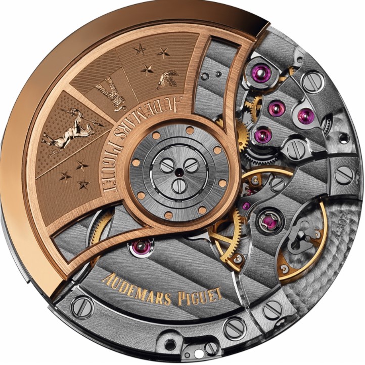

Pregled ovog segmenta počinjemo sa Audemars Piguetom, odnosno kalibrom AP4302, koji pokreće entry level proizvođača od 2019 godine u modelima Code 11.59, Royal Oak I Royal Oak Offshore u cenovnom razredu sa početkom oko 28.000 €.
Napomena: radi se o kalibru na automatsko navijanje, jer AP neke od ručnih navijača ugrađuje u viši i najviši cenovni razred.
Glavne karakteristike AP4302 su prečnik 32,0 mm; visina 4,9 mm; rezerva rada snage od 70 sati i frekvencija od 28.800 b/h.
Prilog 158813
Audemarspiguet.com
Za razliku od Rolexovog 7140, AP 4302 donosi neuporedivo više ukošenih površina na rubovima mostova. One su dijamantno polirane i time je postignuta promena površinske molekuralne strukture metala, koja je sada čvršća i dodatno otpornija na dugovremenski uticaj korozije. Anemična zaobljenost gornjih ivica na mestima gde se susreću sa linijama ženevske šare ipak odaje, da se poliranju sa alatom električne četkice (turet) pristupilo samo u osnovno potrebnom stepenu, čime je postignut pozitivan dekorativni rezultat, koji je efektan i sasvim pristojno zadovoljava očekivanja u najvišem razredu industrijske delatnosti.
Iako iz slike nije razvidno, glave šrafova na glavnoj ploči su polirane do najvišeg stepena zrcalnog poliranja, unutrašnjost šatona je vrhunski odrađena putem maksimalnog stepena poliranja, površina rotora je osim ženevske šare dodatno završena ravnim i kružnim satenskim četkanjem. Osnovna ploča je u celini obrađena tehnikom perlaža.
Sve ovo važi za površine kalibra, koje se nalaze ispod njegovog rotora. U daleko najvećoj meri se radi o mašinskom finišu sa već nešto navedenom ručnom doradom. Na tom delu mehanizma mi nedostaje nešto više izraženijih spoljašnih uglova sa oštrim zaključkom. A šta je sa unutrašnjim oštrim uglom, krunskim dokazom ručne završne obrade?
Taj u celini dekorativni deo finiša se preselio na skeletizovani rotor, gde se anglaži završavaju finim oštrim uglovima, koji su napravljeni isključivo ručnim načinom obrade. Rotor se ističe vrhunskim gravurama, koje predstavljaju grbove obe porodice (Audemars i Piguet), osnivača kompanije.
Ipak, nije na odmet naglasiti, da je rotor napravljen iz 22 karatnog zlata, koje je puno mekše od tvrde smese mesinga obloženog rodijumom od koga su sačinjeni mostovi ispod njega, pa je time znatno zahvalnije za izvođenje ručnih radova na njemu. Napor i veština izrade unutrašnjeg ugla je ovde kao upoređivanje šlagera prema simfoniji, koja je potrebna za sprat niže. Ali svejedno, unutrašnji ugao i na takvom materijalu predstavlja demonstraciju ručne obrade.
Da je Audemars Piguet, odnosno njegov studio Renaud & Papi, maestro najkompleksnijih kombinacija nota, dokazuje kalibrom AP 2953, ručnim navijačem Sonnerie Minut Repeatorem, koji pokreće 12 puta skuplji model.

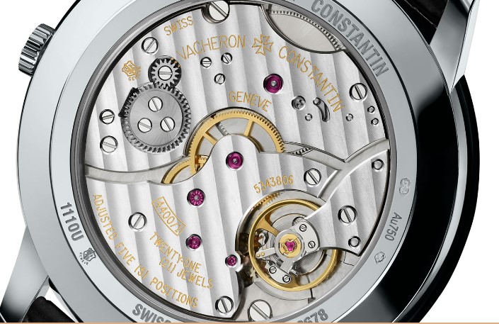

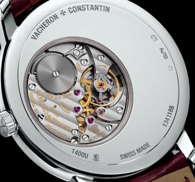

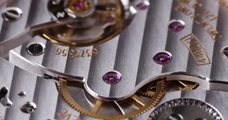

Vacheron Constantinov ručni navijač VC4400 je na tržištu od 2009 godine i napravljen je da traje. Sa idealnom širinom 28,0 mm i izuzetno malom visinom 2,8 mm, frekvencijom 28.800 b/h i rezervom snage od 65 sati predstavlja značajno tehničko unapređenje u odnosu na prethodnika VC1400. Pokreće entry level In House linije Traditionnelle, Historiques i Patrimony sa preporučenom retail cenom oko 27.000 €.
Prilog 158815
Vacehronconstantin.com
Mehanizmom dominiraju dva velika mosta sa vrhunsko izvedenom ženevskomšarom. Na krajevima, gde dolazi do kontakta sa angliranim rubovima mostova,crte nisu zadebeljene i predstavljaju svedočanstvo optimalne dorade. Šatoni išrafovi su polirani do maksimalnog zrcalnog stepena poliranja, čak su i glave drugih ukošene.
Angliranje rubova mostova je izvedeno potpuno ravnomerno i dosledno. Gornjirubovi so prilično izraziti i lepo zaokruženi, pa tako ovaj elemenat doradepostiže i vrhunski dekorativni učinak. Uzevši u obzir činjenicu da proizvođačfiniš mehanizma izvršava na bazi standarda Ženevskog pečata, kome je kao prvi uistoriji pristupio davne 1901 godine, obezbeđen je i najmanji detalj zahtevanogkvalitetnog pristupa izrade i dorade.

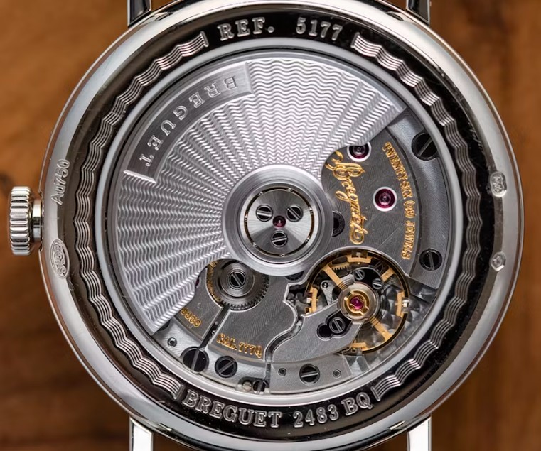

Vraćamo se na automatiku. Breguet 777Q pokreće entry level Haute Horlogoerie razreda proizvođača od 2006 godine u liniji Classique. Namerno sam napisao entry level Haute Horlogerie Bregueta, jer kalibar 728 u celokupnom entry levelu u hronografima Type XX i Type XXI nema nikakve veze sa segmentom finog časovničarstva.
Iza estetike i stvaralačke kompozicije koju danas možemo videti u vodećim linijama Bregueta - Tradition, Classique i Marine, stoji Daniel Roth.
Ovaj izvrsni časovničar je 1973 godine prihvatio ponudu Jacquesa i Pierra Chaumeta, vlasnika istoimene firme, kod kojih se našla i robna marka Breguet. Breguet je u to vreme raspolagao samo sa 1 trgovinom lociranom u Parizu.
Daniel Roth je dobro znao da je za ozbilnjije shvatanje brenda potrebna selidba u Švajcarsku, gde su se nalazili najbolji časovničari i dobavljači, pa se tako 1976 godine otvara radionica u Vallee de Jouxu, u Le Brasussu. Tu sa pomoćnikom Francois Bodetom započinje priču na ručnim satovima brenda u vidu giljoširanih brojčanika, Coin kućišta, slavnih Breguet kazaljki, turbiljona i večitih kalendara. Bazu za mehanizme su predstavljali Lemania i Frederic Piguet.
U narednih 11 godina Breguet uzdižu do zavidnih visina ali se 1987 godine Danielova priča grubo završava sa bankrotom braće Chaumet. Razlog je bio zaista banalan. Kada su braća početkom ’80-ih godina primetili vrtoglavu rast cena dijamanata, počeli su da nude pojedincima i bankama priliku da ih kupe uz obećanje značajnog povratka njihove investicije. Ali ubrzo se desio drastičan pad cena ovih dragulja i umesto da smanje gubitke, braća Chaumet su u očekivanju novog rasta, koji se nije desio, i dalje kupcima servirali lažne informacije, pa su se negativni brojevi udvostručili. Tako ih je Francuska vlada primorala na bankrot, kada se nakupilo za 120 miliona $ dugova kod 12 francuskih banaka. Kao deo stečajne mase, Breguet se 1987 prodaje Investcorpu a Daniel Roth i Francois Bodet napuštaju kompaniju.
Nakon toga, Breguet je u ritmu toplo – hladno životario, dok nije pristao u okrilju današnje Swatch grupacije. Jedan od tih toplijih perioda predstavlja model Symapthique, čiji je mehanizam i dizajn uradio tada 33 godišnji Francois-Paul Journe.
Kalibar Breguet 777Q sa prečnikom 27,1 mm, visinom 4,7 mm, frekvencijom 28.800 b/h i rezervom snage rada od 55 sati, pokreće modele u liniji Classique sa preporučenom prodajnom cenom oko 30.000 €.
Prilog 158820
Timeandwatches.com
Osnovna ploča je u celini finiširana tehnikom perlaža, a obrađene su i površine koje nisu vidljive posmatraču kroz transparentan poklopac.
Sve gravure na mostovima su pozlaćene, dok su rubovi mostova mašinsko ukošeni a zatim ručno polirani (turet).
Rubovi anglaža su skladno i ravnomerno široko zaobljeni i nude sjajnu refleksiju pod uticajem spoljašne svetlosti.
Dekorativni vrhunac i ličnu kartu ručne obrade svakako predstavljaju dva oštra unutrašnja ugla na mostu kinetičkog sklopa neposredno pored balansnog točka.
Sviđaju mi se i oštrine vanjskih uglova, koji se protežu preko ivica na mostovima, a možda malo nedostaje veći naglasak ženeveske šare, koja je dosta široka i na momente deluje premalo upečatljivo.

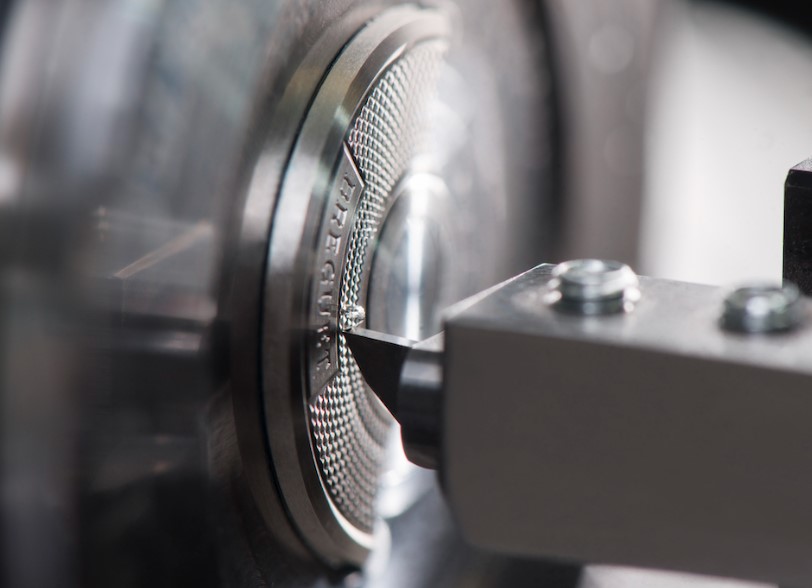

Rotor je vrhunsko giljoširan mašinom vođenom rukom majstora. Ovakav stepen kvaliteta je nemoguće postići putem štancovanja na osnovi kalupa.
Prilog 158821
Breguet.com
Kada sve sumiramo, pred sobom imamo vrhunsko delo finiširanja kalibra sa odličnom fuzijom funkcije i dekoracije.

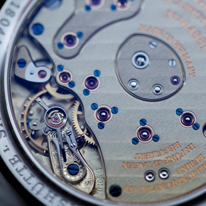

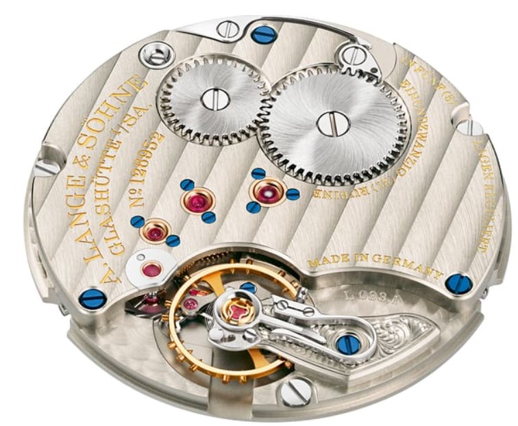

Malo je poznato da je famozni veliki datum, takoreći zaštitni znak satova A. Lange & Sohne, proslavljen u liniji Lange 1, zapravo kreiran i stvoren u Jaeger-Lecoultru neposredno u vreme kada je nakon pada Berlinskog zida, tadašnji izvršni direktor LVMH grupacije Gunter Blumlein, nagovarao praunuka Ferdinanda Adolpha Langea - Valtera, da se nakon 40 godina vrati u Glashutte i reinkarnira legendarni brend.
Blumlein je kao čovek, koji je na pravi put vratio JLC i IWC, imao viziju i uprkos protivljenju Jagerovih kreativaca odlučio, da komplikacija i njen dizajn idu u novu pridošlicu. Kao i uvek, nije pogrešio.
Ovde ćemo ipak pažnju posvetiti liniji proizvođača pod nazivom Saxonia, odnosno entry modelu, koji ne sadržava komplikaciju datuma, pa čak nema ni veliku (centralnu) ili malu kazaljku za prikaz sekundi, pa time predstavlja potpunu definiciju dress sata, posebno ako uzmemo u obzir prečnik kućišta od 37,0 mm.
Model na roza ili belom zlatu sa maloprodajnom cenom oko 27.000 € pokreće ručni navijač, kalibar L093.1, predstavljen 2011 godine. Odlikuje ga tanjina od 2,9 mm, dok je prečnik 28,8 mm. Radi na frekvenciji od 21.600 b/h i ima 72 sata rezerve snage rada.
Prilog 158822
alange-sohne.com
U oči odmah upada čuvena tri-četvrtinska ploča. Podlaga je obrađena tehnikom perlaža a unapređenje koje je doneo ovaj kalibar je u tome, da su sa njim na taj način obrađeni i skriveni delovi ispod mosta, što do tada u entry levelu proizvođača nije bila praksa.
Unutrašnji rubovi mosta su anglirani i ručno polirani turetom do maksimalnog stepena ne pokazujući tragove reza cnc mašine. Vrh ukošene površine je fino zaobljen i na najbolji način (bez vidljivog zadebljenja) susreće duboke linije tipične »Glashutte šare«, odnosno Langevog načina ukrašavanja mostova pod nazivom Glashutte Ribbing. Natprosečno duboka i zracalno polirana tri zlatna šatona su jedan od potpisa Langea - i u entry levelu su takođe neizostavni.
Ne možemo mimoići ni dva točka na površini mosta sa fino brušenim zupcima i obradom u tehniki puženja.
Glavna atrakcija dekorativnog segmenta završne obrade je ručno graviran most nemirnice. Zadivljujuće je da ovako dorađenu komponentu možemo naći u početnom razredu proizvođača. Kako kažu u Langeu, mostovi se ne graviraju po tačno određenom šablonu, pa je svaki na svoj način poseban, a za rezultat je zaduženo 6 gravera firme, koji i na taj način pokazuju zašto A. Lange & Sohne sa 650 zaposlenih proizvede samo oko 5.500 satova na godišnjem nivou.
Za tragače za svetim gralom finiša mehanizma, nemam dobre vesti. L903.1 ne poseduje unutrašnji oštar ugao. Kao što se može videti, čak ni vanjski uglovi nisu značajno izraženi. Ni u perjanici komercijalnog uspeha proizvođača, klasičnom modelu Lange 1, u višem razeredu, nećemo naći unutrašnji oštar ugao.

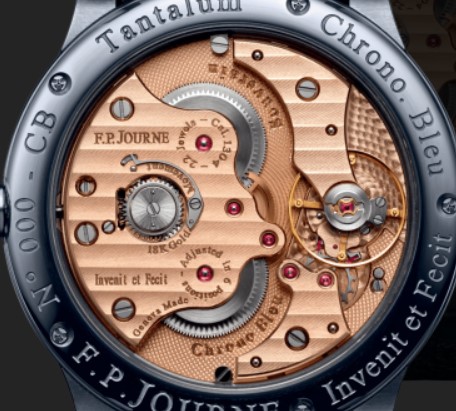

F.P Journe 1304 - fpjourne.com

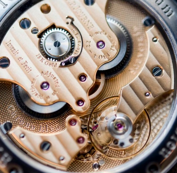

Prvo što nam upadne u oči pri pogledu na mehanizam je roza zlato od kojeg je sačinjen. Ne radi se o pozlati, nego je ceo sklop sastavljen iz ovog plemenitog metala.
Prilog 158826
fpjourne.com
Gornji deo kalibra je u tradicionalnom maniru razdeljen na 3 mosta, vijugavi rubovi su klasično ukošeni i maksimalno kvalitetno ručno polirani.
Ženevska šara je izrazita, duboka, sa savršenim spojevima na zaobljenim ivicima anlgaža na mostovima. Zrcalno polirane i zarezane glave šrafova, kao i ponori šatona samo upotpunjuju sliku svedočanstva Haute Horlogerie razreda.
A sva genijalnost Francoisa-Paul Journa izbiva na videlo, kada se detaljnije udubimo u pejzaž pred sobom. Časovničar je strukturirao mehanizam na taj način, da je stvorio zapanjujući dekoracijski učinak, time što je pogonski sklop koji povezuje nemirnicu sa opružnim cevima smestio ispod brojčanika umesto na konvencionalan način – na strani prema kućištu. Time je stvoren iluzorni osećaj u kome izgleda da nemirnica pluta (lebdi) u prostoru. Sve to je podržano izvrsnim zrnatim giljošem na glavnoj ploči koji stvara dodatnu dubinu celog utiska. Da se nalazimo u stvarnosti, potvrđuje perlaž ne donjoj desnoj strani ploče.
Tako je iz naizgled sasvim običnog sata nastalo složeno remek delo finog časovničarstva, gde se funkcijska i dekoracijska završnica spajaju u monumentalnu celinu.
Ah, da… da li je možda neko uopšte uočio, da kalibar 1304 nema ni jednog unutrašnjeg oštrog ugla? A i ko bi nam nakon ovoga mogao zameriti…

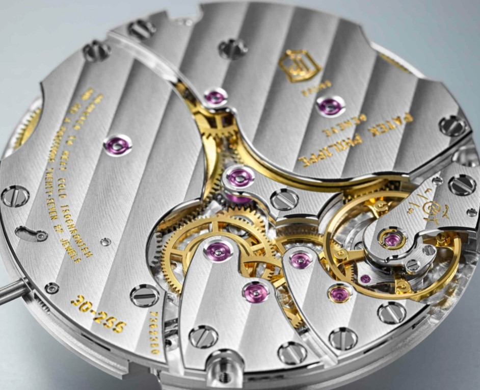

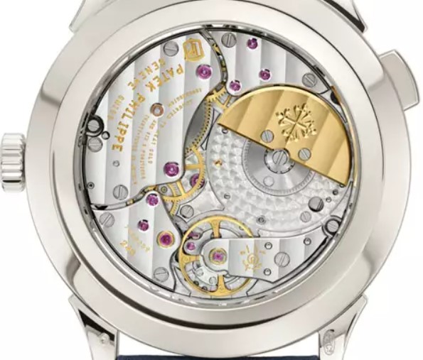

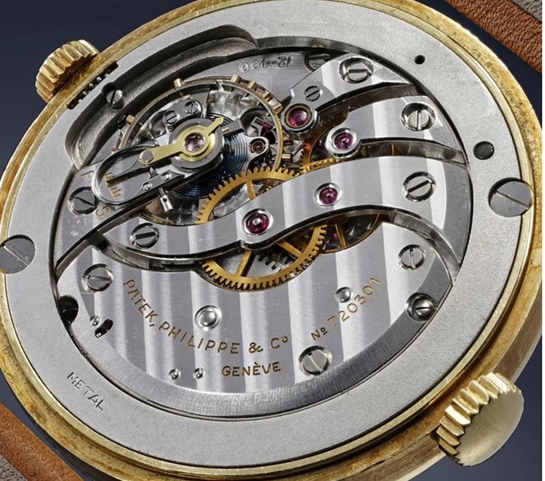

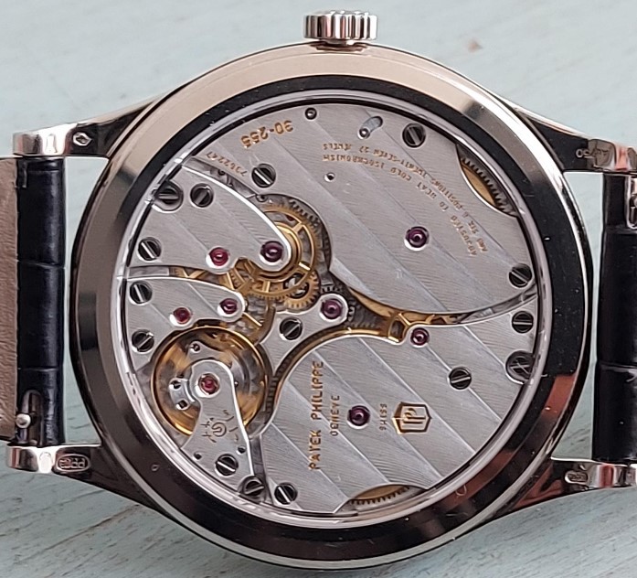

Kalibar Patek Philippe 30-255 PS, koji pokreće novi ručni navijač Calatrava 6119 od 2021 godine sam detaljno opisao u osvrtu na tu prinovu u mojoj kolekciji, što sa tehničke strane, kao i u segmentu finiša (funkcionalnog i dekorativnog), tako da se ovde ne bi ponovo upuštao u već navedeno. Ispostaviću samo visinu od 2,55 mm, koja je najmanja u ovom društvu, kao i potpunu novost kod Pateka - dve paralelne cevi za skladištenje energije, koje u svih 65 sati rezerve rada održavaju maksimalnu preciznost mehanizma.
Slike idu za potrebe osnovnog upoređivanja sa već predstavljenim kalibrima.
Prilog 158827
patekphilippe.com
30-255PS ima karakteristike svih prethodno analiziranih. Perlage nacelokupnoj osnovnoj ploči, iako slika ne pokazuje najbolje - pozlaćene gravuresu kristalno čiste, ponori šatona i glave šrafova su polirane tehnikom najvišegstepena (zrcalno – mirror poliranje), Ženevska šara je široka sa izraženomteksturom i potpuno definisanim linijama, koje se kvalitetno prelivaju uvrhunsko zaokružene gornje rubove anglaža.
Prilog 158828
Prikaz ukošavanja (bevelinga) mostova na Patek Philippe mostu - patekphilippe.com
Ono što ga razlikuje od ostalih je znatno veći broj ukošenih (angliranih)površina zbog strukture sa više mostova, potpuna obrada točkova, čak i onih kojinisu izloženi pogledu - u vidu ukošenih i visoko poliranih žbica, kao i dalekonajbolji performans vanjskih oštrih uglova.

Uvek kada se divim tom mostu sa savršenim oštrim uglovima (dve slike iznad), u mislima se pritaji pitanje: koliko iznosi razlika u vremenu i trudu kreiranja ovakvih vanjskih oštrih uglova ili makar jednog višeg ili manje oštrog unutrašnjog ugla? Bez ikakve sumnje, turetom ga je nemoguće kreirati ali sa druge strane, potpuno je jasno, da i ovakvi oštri vanjski uglovi zahtevaju izuzetnu spretnost i strpljivost rukovanja sa tom malom električnom četkicom.
Na žalost nemam odgovor, a sumnjam da će ga Patek Philippe dati iako je tu i tamo sa strane stručne javnosti i iz kolekcionarskih krugova moguće pronaći neke komentare upućene ka proizvođaču.
Pošto je pomenuti kalibar na nivou početnog cenovnog razreda Pateka u rangu 32.000 €, sasvim logično je očekivanje, da ćemo u višem cenovnom razredu naići na taj izuzetno cenjen zarez u tvrdi metal.

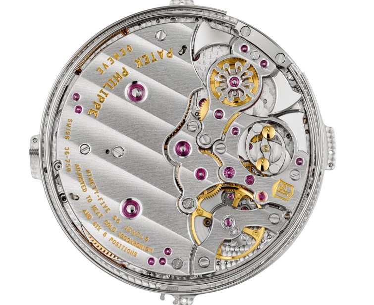

Ovo je kalibar PP240, koji pokreće referencu 5230 u cenovnom razredu od 74.000 €. Ni ovde nema oštrog unutrašnjog ugla.

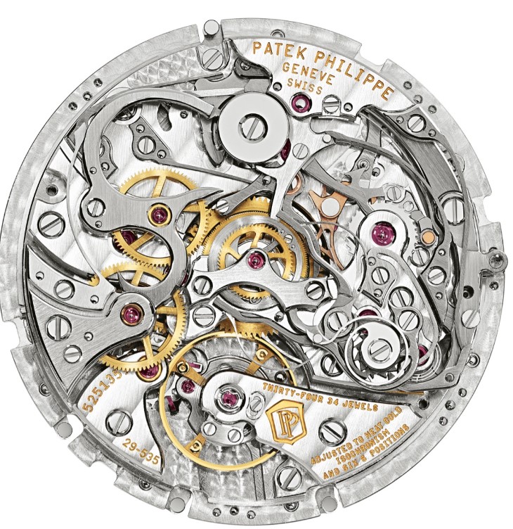

Na sledećoj sliki je čuveni 29-535, verzija Split second hronografa, koji pokreće referencu 5370P sa maloprodajnom cenom 0d 298.000 €. Traženje oštrog unutrašnjog ugla je uzaludno.
Prilog 158833
patekphilippe.com
Kalibar je bogatije ukrašen od Calatrvinog, jer sadržava više komponenti. Najbolji primer je most na sredini kalibra, koji je ovde razgraničen i ima više vanjskih oštrih uglova, ali ne zaboravimo da se radi o 9 puta višem cenovnom razredu. Karakteristika proizvođača je u tome, da se na segmentu finiša bazira na osnovnom kalibru, a razlike u ceni se uglavnom svode na komplikacije i materijale kućišta.
Ali ne smemo gubiti nadu. Evo, konačno Patek Philippe sa gomilom unutrašnjih oštrih uglova. Referenca 6301P, Grande Sonnerie. Ako imate 1.400.000 € i ako imate sreću da vam Thierry Stern lično odobri kupovinu tog modela, onda ćete čekati 18 meseci da vam ga naprave.
Prilog 158834
PP Grande Sonnerie 36-570 patekphilippe.com

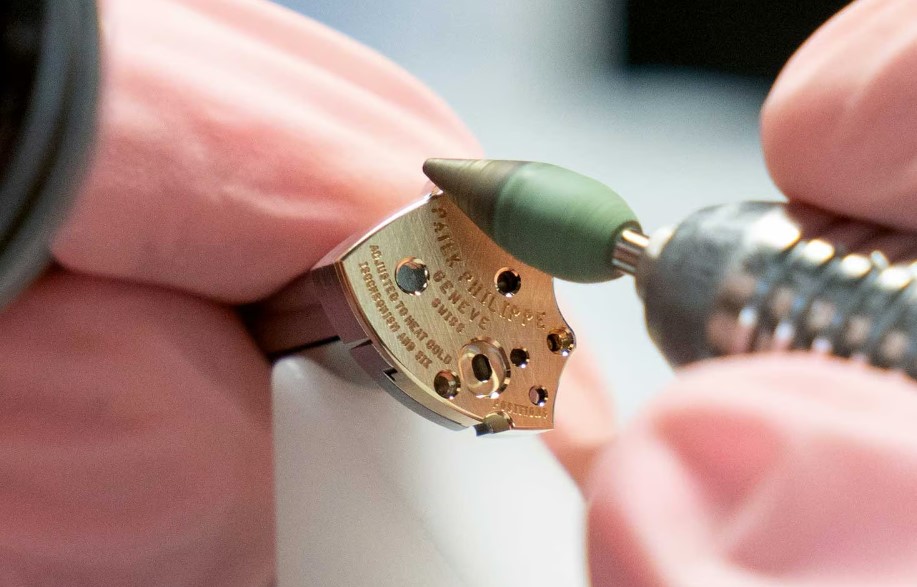

Ovo je sadržaj standarda Ženevskog pečata, koji se odnosi na finiširanje osnovne ploče i mostova:
Base plates and bridges
Since these components are some of the largest visual pieces in a movement, every surface is required to be finished in some manner and all machining marks removed. These components must have:
(Pošto su ove komponente neke od najvećih vizuelnih delova u mehanizmu, svaka površina mora da se završi na neki način i da se uklone svi tragovi mašinske obrade. Ove komponente moraju imati):
- Polished chamfers: The top edges of every plate or bridge must be chamfered and polished.
(Polirane ivice: Gornje ivice svake ploče ili mosta moraju biti zakošene i polirane.)
- Straight grained sides: The vertical surfaces of every plate or bridge must be brushed or finished in a way that creates consistent horizontal graining in the surface.
(Ravne zrnate stranice: Vertikalne površine svake ploče ili mosta moraju biti brušene ili obrađene na način koji stvara konzistentnu horizontalnu zrnatost na površini).
- Circular graining or finishes that eliminate all machining marks
(Kružna zrnatost (perlage) ili završne obrade koje eliminišu sve tragove mašinske obrade)
Ovde samo da dodam, da propis kontrolnog organa ovog standarda Timelab, određuje, da se za kontrolu finiša kalibra koristi 4Xkratno povećalo, jedino u slučaju izuzetno delikatne situacije (pre svega na točkovima ili sakrivenim delovima mehanizma, se može koristiti 10xpovećalo.
- Smoothed down bridge supports: The surfaces of the bridge supports must be flat and sanded, filed, or finished to a degree to remove machining marks and provide a consistent finish.

Kalibar 12-400 je ugrađivan u model od 1950 do 1974, kao i u vrlo retkim modelima Calatrave do 1983 godine.
Prilog 158835
revoulutionwatch.com
Karakteriše ga izrazito dinamička struktura sa razdeljenim mostovima i sa tri puna untutrašnja oštra ugla.

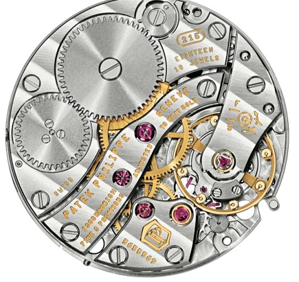

Nasledio ga je legendarni PP215, koji je Calatravu pokretao od 1974 do 2021 godine:
Prilog 158836
patekphilippe.com
Kada je kreiran, bilo je vreme kvarčne krize, nešto se više štedelo. Umesto dva odvojena manja mosta, nastao je jedan (na sliki desno, gde je ugraviran grb PP), pa je time dobijeno manje površina za ukošavanje i poliranje. Ukinuti su svi unutrašnji oštri uglovi.
Finiš i izgled mehanizma se nije menjao sve vreme njegovog ugrađivanja.
Samo da podsetim: Kalibar 215 je nastao u vreme vezanosti Patek Philippa na standard Ženevskog pečata i ugrađivao se sve vreme do kraja prisustva proizvođača u tom standardu (do 2009 godine).
Treći je već spomenuti i analizirani, najnoviji 30-255 PS:
Prilog 158837
Vraćena je razgranuta, dinamička struktura, sa nikada većim površinama za angliranje i nikada do sada tako izraženim vanjskim oštrim uglovima. Zar je zaista potrebna diploma iz horologije, da bi se ovde uočilo i osetilo prisustvo čovečje ruke?

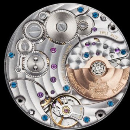

Kod Piageta ćemo prve elemente finog časovničarstva naći u liniji Altiplano, sa kućištima iz plemenitih metala sa početnom cenom od 30.000 €.
Odlikuje je ultratanki automatski kalibar 1205P1 fantastične visine od samo 3,0 mm, dijametra 29,9 mm, frekvencije 21.600 b/h, rezerve snage 44 sati i komplikacijama malog sekundnika na poziciji 5, te datuma na poziciji 9. Kao i kod svakog Piageta, tako mala visina je postignuta stanjivanjem komponenta do maksimalno moguće mere kao i umanjivanjem visinskog razmaka između njih.
Prilog 158838
piaget.com
U oči upada zlatni necentralni rotor, neobična kružna Ženevska šara i metoda Sunburst brušenja velikih točkova.
Iako su ivice mostova anglirane, primetno je siromašno zaokruživanje gornjih rubova ukošenih površina, koji su vrlo tanki i otkrivaju da se mašinsko odrezanim površinama pristupilo poliranjem sa turetom u najosnovnijem stepenu. Unutrašnji uglovi su izostavljeni, dok dekorativan segment takođe oskudeva sa prisotnošću vanjskih oštrih uglova.
Kada podvučemo crtu, ovakva vrsta dorade predstavlja minimum, koje se može svrstati u industrijsko fino časovničarstvo. Ovo je prilično daleko od stepena finiširanja, koji smo mogli videti u ranijim primerima i sa te strane ne opravdava visinu cenovnog razreda kolekcije Altiplana.
Znam, neko će reći da je vrlo teško obraditi ivice tako tankog mehanizma, ali kako to objasniti majstorima u Vacheronu i Pateku, koju čelik znatno bolje obrađuju na 0,2mm i 0,5 mm tanjim kalibrima.

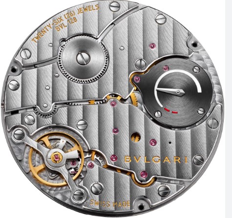

Prilog 158839
bulgari.com
Ono što Bulgari navodi kao ručni rad je sadržano u vođenju mašina za izradu Ženevske šare i tehnike Perlage na osnovnoj ploči sa strane ruke majstora. Slično važi i za poliranje turetom ukošenih površina nastalim pomoću reza CNC mašine.
Zbog izrazito male visine rubova mostova, gornji rubovi anglaža su tanki i nisu završeni u maniru dorade, koje smo mogli videti u prvom delu ovog pregleda. Ali, kao što sam već spomenuo, u ovom slučaju opravdanje je na mestu i BVL 128 zadovoljava osnovne uslove za tretiranje kao produkt Haute Horlogerie razreda.

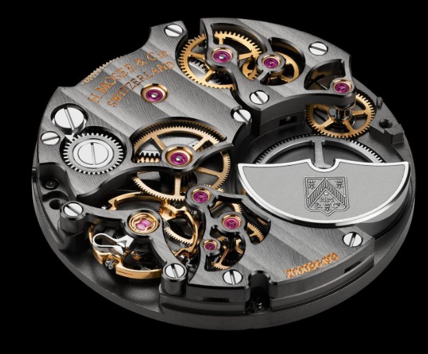

Iako H. Moser & Cie godišnje napravi samo 1500 satova, mnogi bi očekivali da će se elementi finog časovničarstva naći već u entry cenovnom levelu brenda sa tri kazaljkašem HMC 200 i cenovnim razredom od 20.000 €, za randevu sa najvišim stepenom je ipak potrebno odvojiti 50 % veći iznos i posegnuti za najnovijim dostignućem manufakture HMC 500, koji za sada pokreće samo obnovljeni model Streamliner.
HMC 500 je prvi mehanizam proizvođača sa mikrorotorom (platina), posledično umanjene visine od 4,5 mm i prečnikom od 30,0 mm. Rezerva snage iznosi 74 sata, frekvencija 21.600 b/h, a komplikacija je mali sekundnik.
Prilog 158840
hmoser-cie.com
Istaknut je kontrast između antracitno sive obloge na mostovima i pozlaćenim točkovima kinetičkog sklopa. Trougao suprotnosti zaključuje vrhunsko obrađen mikrorotor sa simbolom brenda. Dorada je tipična za brend, što je posebno osvedočeno u karakterističnoj verziji Moserove »Ženevske šare«, takozvanim Moserovim linijama.
Iako tanki rubovi na angliranim površinama skeletoniziranih mostova odaju, da je poliranje električnom mašinicom izvršeno u minimalno potrebnom obimu, oštar unutrašnji ugao na vrhu gornjeg otvorenog mosta pokazuje brižljiv pristup finišu konkretne komponente.

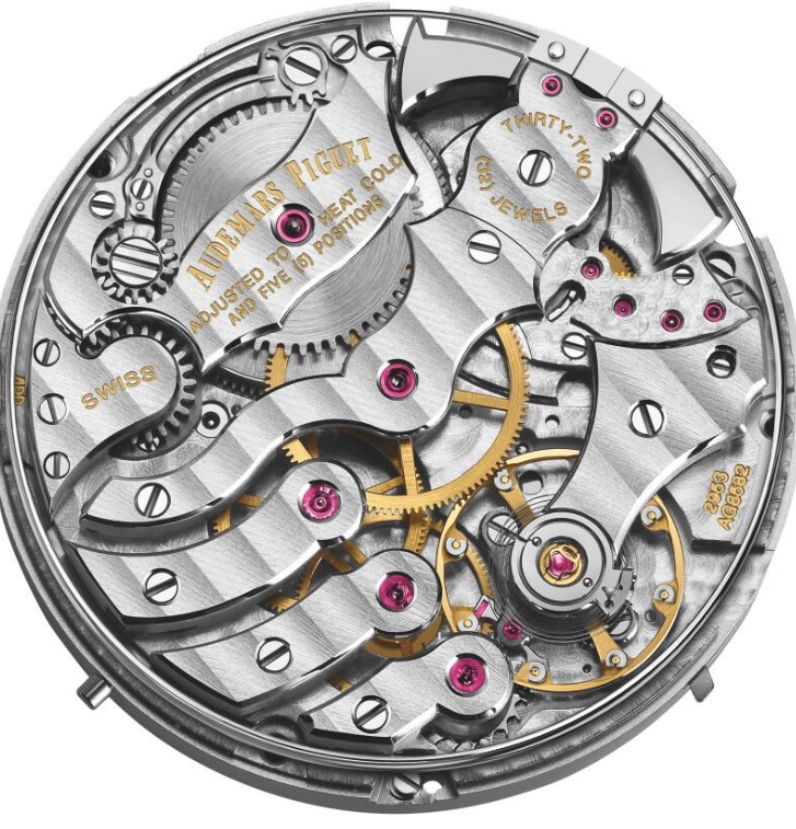

Posmatranje razine završne obrade HMC 500 vuče paralelu sa Audemars Piguetom AP 4302, gde je takođe vrlo vešto implementirana kombinacija mašinsko-ručne završnice, koja zahteva više pažnje posmatrača, da bi je pravilno prepoznao.
Logična pretpostavka bi bila da u trenutnom odnosu cena na tržištu, sat sa kućištem iz plemenitog metala (zlato), automatik sa jednostavnom komplikacijom datuma, sa cenom od 22.000 €, dolazi iz okružja finog časovničarstva.

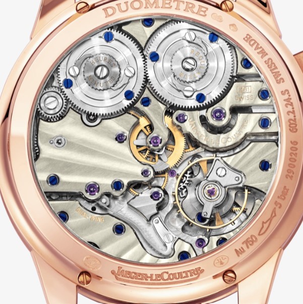

Jaeger-LeCoultre kalibar 899 je znatno unapređen JLC 889, koji je pre 40 godina pokretao satove Vacherona, Audmearsa i IWC. Unapređenje se sastoji u vidu regulatora sa slobodnim oprugama, kao i jednosmernom načinu samonavijanja.
Ali ako uzmemo u obzir da Jager-LeCoultre zapošljava duplo manje ljudi, a proizvodi duplo više od Patek Philippe-a, onda nas ne sme čuditi da ćemo u gore navedenom cenovnom razredu teško naći elemente visoke fine završne obrade, jer JLC još uvek znatno više proizvodi mehanizama nego satova, kojima oprskrbljuje druge subjekte u delatnosti. Iako 899 izgleda veoma atraktivno, jedino značajnije dostignuće su plavi šrafovi, koji su privlačnu nijansu boje postigli sagrevanjem a ne hemijskim putem. Ali kada pomislimo, da u peć možemo ubaciti ogromnu količinu šrafova, zaključak dolazi sam od sebe.
Kod Jaeger-LeCoultra moramo kopati zaista duboko, da bi se konačno susreli sa visokim stepenom završne obrade. Prevedeno u cenovni iznos – oko 48.000 €. Linija Duometre, kalibar 381. Tamo gde dvokrilni sistem preko dva nezavisna kalibra formira jedan mehanizam preko koga se vrši optimalno merenje vremena – najkraći mogući opis rada ovog izvrsnog sata.
Prilog 158841
jaeger-lecoultre.com
U oči upada tipična JLC vrsta Ženevske šare na mostovima, koja se naziva Soleille, kod koje se crte šire u obliku sunčevih žaraka.
Mostovi su u ovom kalibru napravljeni iz Nemačkog srebra, koje vremenom dobija toplije nijanse boje. Ivice mostova su odrezane cnc mašinom a zatim fino polirane turetom, vođenim rukom majstora. Rubovi anglaža su kvalitetno zaobljeni, pravilne debljine i prikazuju pažljiv pristup zavšnom obrađivanju. Iako ne sadržava dekorativni superlativ u vidu unutrašnjih oštrih uglova, ne možemo mimoići kvalitetno izvedene oštre vanjske rubove na mostovima.
Sve u svemu, vrlo kvalitetna kombinacija mašinske i ručne završne obrade, koja ovaj ručni navijač čini izuzetno dinamičnim i privlačnim.

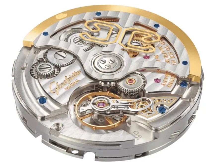

Prilog 158842
glashutte-original.com
Kalibar 36-12 na automatski pogon, sa frekvencijom od 28.800 b/h i izvanrednom rezervom snage rada od 100 sati, sadržava kombinaciju mašinskog i ručnog finiša. Dok je u klasičnom Glashutte maniru, Perlage na tričetvrtinskoj osnovnoj ploči nanesen mašinom vođenom rukom majstora, završna šara na skeletoniziranom rotoru je u potpunosti automatski aplicirana.
Pogled na anglirane rubove otkriva da je nakon izreza cnc mašine, pažljivo pristupljeno poliranju sa turetom. Za nešto dekorativnog umeća na njima nedostaje makar poneki vešto izveden vanjski oštri ugao, ako već nema unutrašnjeg. Za razliku od većine proizvođača u tom segmentu, plava boja šarafa je nastala putem hemijskog procesa namakanjem u specijalna korita za samo 2 sekunde. Ovo je svakako jeftinija metoda od klasične termične obrade.
Vrhunac završne obrade predstavlja ručno graviran most nad nemirnicom u maniru A. Lange & Sohne. Ovaj postupak se ne vrši u Glashutteu, nego u pogonu proizvođača u Pforzheimu. Ne smemo zaobići ni fino poliranje na zupcima točkova, koje nije na nivou Pateka ali je ipak više nego primetno i vrlo korisno za izboljšanje performansa kalibra.
Kada uz već navedno dodamo, da je cena troškova radne sile u Nemačkoj za četvrtinu niža nego u Švajcarskoj, možemo doći do bitnog pokazatelja zašto GO, pa i neki drugi proizvođači sa ovog geografskog područja mogu sebi priuštiti nešto više slobode u cenovnom pozicioniranju svojih proizvoda.

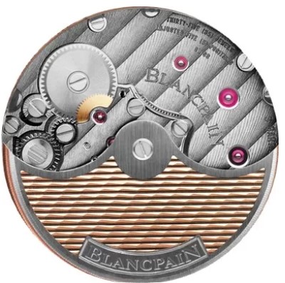

Prilog 158843
blancpain.com

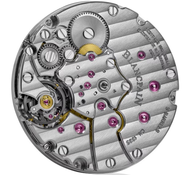

Slika kalibra bez rotora razotkriva luksuznu strukturu njegovog funkcionalnog segmenta, koja je osvedočena u prostranim angliranim ivicima mostova, koje su kvalitetno zaobljene.
Dekorativni deo odlično popunjavaju kvalitetno dorađeni vanjski oštri uglovi, a kada dodamo vrhunsko giljoširan zlatan rotor (slika niže), dobijamo zaista odličan paket u cenovnom razredu kome ovaj model pripada.

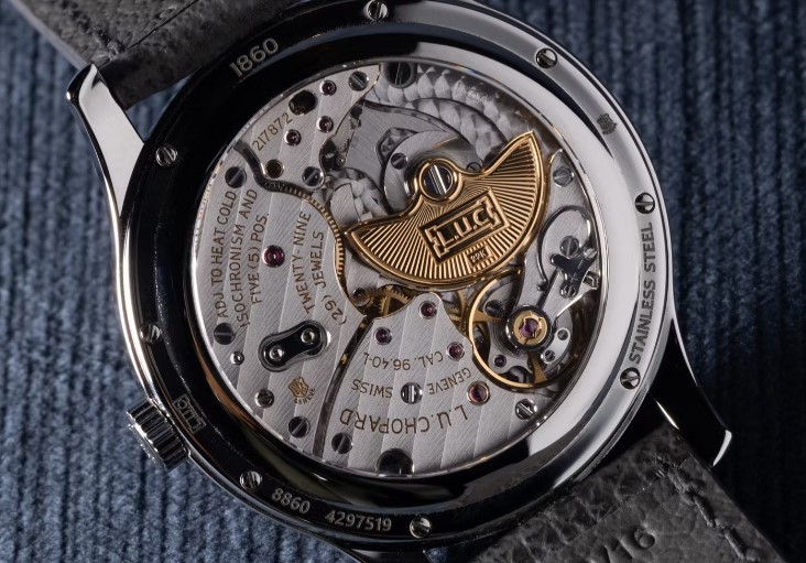

Presudan korak za ulazak u najvišu ligu časovničarstva, Chopard pravi 1996 godine, kada od Swatch grupacije odkupljuje nekadašnju poznatu fabriku za proizvodnju mehanizama Fabrique D'ebauches Fleurier (FEF). Sada pogon zapošljava 150 ljudi i zadužen je za najvišu liniju brenda - L.U.C.
Ovde se razvijaju i nastaju neki od prestižnijih kalibara linije Alpine Eagle, dok srca i mozgovi linija Mile Maglia i Classic Racing nastaju u susednom pogonu Fleurier Ebauches.
Mehanizam na automatski pogon, L.U.C 96-40 možemo naći u modelu L.U.C 1860 sa kućištem od čelika (tzv. Lucent steel, legura stvorena ponovnim topljenjem čelika na većim temperaturama, a rezultat je 50 % jači materijal) i cenom od 25.000 €, predstavlja graničnu liniju prelaska u razred Haute Horlogerie.
Sa komplikacijom malog sekundnika, frekvencijom 28.800 b/h, rezervom snage od 65h, te sistemom duplih cevi za skladištenje energije i sprečavanje isohronizma, u potpunosti ispunjava kriterijum standarda Fleurier Quality Foundation. Dok Chopardovi satovi iz nižih linija ispunjavaju kriterijume preciznosti COSC standarda, satovi sa oznakom L.U.C pripadaju standardu Fleurier Quaity Foundation, koji osim preciznosti 0 – 5 sec/d, garantuje da je proizvod u potpunosti (100 %) nastao u okruženju Švajcarske.
U tehnološkom aspektu najveća odlika ovog mehanizma je visina od samo 3,30 mm, postignuta ugradnjom mikrorotora.
Prilog 158845
chopard.com
Kalibar je finiširan u maniru svega onoga što je potrebno da se tretira kao rezultat finog časovničarstva, što je oličeno oznakom standarda Ženevskog pečata, čiji je nosioc. To znači, da je finiširan i sastavljen na trećoj lokaciji Choparda, u predgrađu Ženeve – Meyrinu, gde se odvija produkcija kućišta i narukvica za liniju L.U.C, kao i visoko zlatarstvo brenda. Lokacijski propis Geneve Seala je da sat mora biti sastavljen i finiširan u okružju ovog grada.
Pogled na završnu obradu odmah uočava poklopac mikrorotora izrađen od 22 karatnog zlata u Sunray obliku mašinskog giljoša.
Ženevska šara je izrazita sa vrlo lepo zaključenim linijama, a jednako dobar utisak ostavlja i perlaž na osnovnoj ploči. Zrcalno polirane i ukošene glave šrafova kao i besprekorno urađeni ponori šatona upotpunjuju pozitivnu sliku.
Sa dekorativne strane, dobrodošao bi bio koji oštar vanjski ugao, kao i nešto izrazitije i finije zaokružavanje gornjih rubova anglaža na ivicama mostova. Unutrašnjih otrih uglova nema.
Brojčanik modela L.U.C 1860 neodoljivo podseća na legendarni Simplicity Philippa Dufoura, a to je zato, jer je Chopard postao vlasnik studia Metalem, koji izrađuje brojčanike za ovaj model velikog majstora.

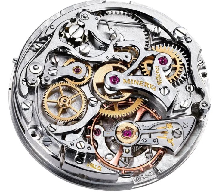

Jedan od takvih impresivnih kalibara je MB M13.21, hronograf sa monopušerem, koji pokreće Heritage Pulsometer, sa cenom od 36.000 €. Prema očekivanju, oscilira brzinom od 2,5 Hz (18.000 b/h), dok rezerva snage iznosi vrlo solidnih 55 sati.
Prilog 158846
montblanc.com
Ploča i mostovi su urađeni od nikla i srebra, te prevučeni rodijumom. Pošto se radi o modernijoj verziji legendarnog kalibra Minerva 13.20 (produžetak mosta sa oblikom strele pored Column Wheela), most hronografa je i ovde urađen u prestižnom obliku slova V.
Anglirane površine su izrađene ručnim, po rečima proizvođača, tradicionalnim putem, na šta ukuzaju i odlično izvedeni unutrašnji oštri uglovi. Oštrina vanjskih uglova je takođe impresivna, a nekadašnjom načinu finiša svedoče oštri gornji rubovi mostova, gde se ukosena površina susreće sa Ženevskom šarom. Kod modernih kalibara, ovaj deo završne obrade je markantno zaobljen.
Ograničene serije satova sa ovim kalibrom (obično 25 komada) se izrađuju i od nemačkog srebra, prevučenim roza zlatom, gde vrhunskost dorade još jače dolazi do izraza.
Sve u svemu, sa aspekta finiša, satovi sa ovim mehanizmom su daleko best buy opcija, jer se nalazimo duboko u segmentu finog časovničarstva po entry ceni mnogih drugih aktera, sa znatno manjim ulogom ručne dorade.

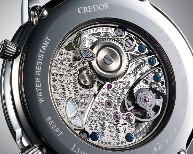

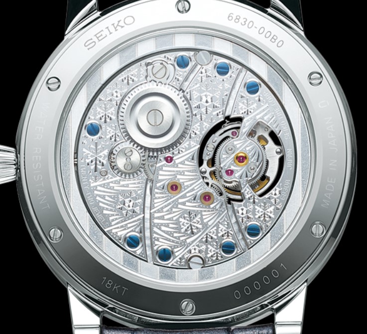

Verzija kalibra sa oznakom 6830. Ni ovde nećemo naći kvalitetno anglirane rubove mostova, ali oni su u ovom slučaju prepuni gravurama. Iako su urađene mašinskim načinom, evidentan je sasvim drugačiji pristup nego u prošlom slučaju, jer je dekorativan segment završne obrade postavljen zaista visoko.

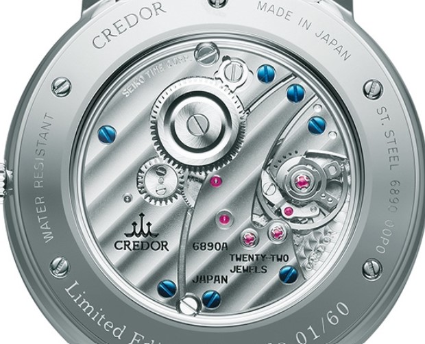

Postoji i ručno ugravirani detalji na mostovima 6890, ali u 15 puta skupljem satu.
Prilog 158849
credor.com

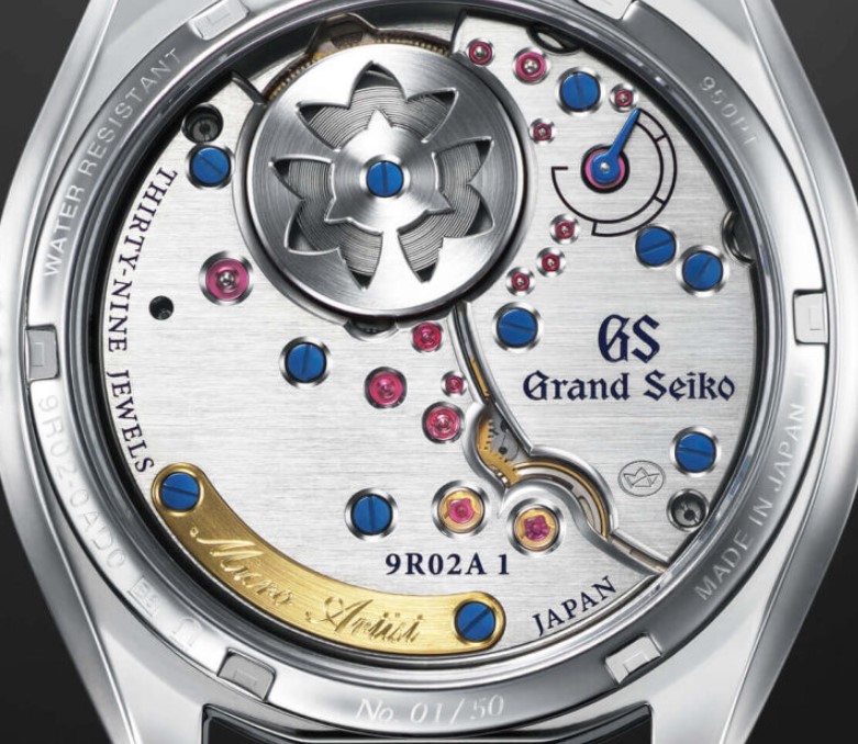

Klasična verzija završne obrade mehanizma iz ponosa Seiko korporacije dolazi iz Micro Artist Studia, a počinje u Grand Seiko liniji na Spring Drive kalibru 9R02 u cenovnom razredu sata od 60.000 €.
Prilog 158850
grandseiko.com
Minimalističan pristup potpuno ručno završne obrade u svom sjaju. Kvalitet angliranja je osvedočen u zaobljenim ivicama gornjih rubova mostova, kao i u fascinantnom untrašnjem oštrom uglu. Vrhunac je i skeletoniran zvezdasti pokrivač oscilatora, sa prekrasnim kombinacijama unutrašnjih i vanjskih oštrih uglova.

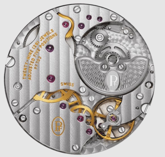

Dok smo upravo analizirali produkte jednog od tipičnih vertikalnih proizvođača za koje je karakteristično da preko 90 % sata prave sami, Parmigiani Fleurier je skoro potpuno drugačija priča, iako je u osnovi proizvođač a ne sastavljač satova.
Kućišta i brojčanike mu izrađuje Lab Cadrans & Habillage, zaskočne mehanizme i spirale nabavlja od Atokalpe, osovine i šarafe kupuje od specijaliziranog proizvođača Elwin, a osnovne ploče i mostove izrađuje manufaktura Vaucher. Ovde se obavlja i finiširanje tih komponenta tehnikama Perlage i Ukošavanje (Angliranje).
Kada sve zajedno završi kod Parmigianija, stupa se sastavljanju mehanizama, te dodatnim tehnikama finiširanja, kao i sastavljanju kompletnog sata. Sve to im omogućuje da sa 330 zaposlenih naprave 3000 satova na godišnjom nivou.
Sa finim časovničarstvom kod Parmigianija se možemo sresti kod svakog sata u entry razredu brenda a najupečatljiviji finiš na početku cenovne priče (24.000 €) predstavlja automatski kalibar sa mikrorotorom PF 703. Radi na frekvenciji 21.600 b/h, rezerva snage rada iznosi 48 sati a pošto je oprmeljen mikrorotorom, njegova visina iznosi samo 3,07 mm, pa omogućuje da je model Tonda kojeg pokreće visok samo 7,8 mm.

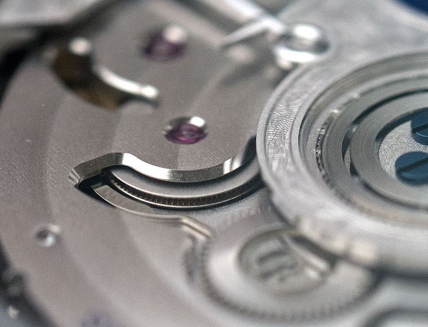

Prilog 158851
Finiš kalibra PF703 predstavlja karakterističan ulazak u Haute Horlogerie razred. Perlage na osnovnoj ploči i Ženevska šara su nanesene mašinom vođenom rukama majstora, jednako važi i za gravuru na mikrorotoru iz platine. Ova vrsta zrnatog giljoša se naziva Grain D'Orge.
Rubovi mostova su ukošeni i fino polirani turetom, ponori šatona su zrcalno polirani a glave šarafa su porezane pod uglom i maksimalno fino polirane. Kao što je običaj za entry level finog časovničarstva, primetan je nedostatak unutrašnjih oštrih uglova u dekorativnom segmentu finiša a najveći minus se može uputiti na nedostatku oštro izvedenih vanjskih uglova.
Kada se podvuče crta, ovo je vrlo atraktivan i vrlo dobro finiširan kalibar i opravdano spada u cenovni razred sata kojeg pokreće.
Kao što sam već više puta naglasio, u ovom osvrtu hodamo po granici gde se završava opšte industrijsko i započinje fino časovničarstvo, odnosno zadržavamo se na njegvom entry levelu, a možemo ga nazvati fino industrijsko časovničarstvo.

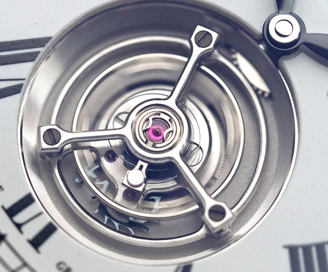

Kako je ponekad teško podvući graničnu liniju, najbolje svedoči produkcija Ulyssa Nardina. Sa jedne strane je sasvim lako, jer do 40 i nešto hiljada € nema ni traga višem razredu, a sa druge je još lakše, jer mehanizmi u satovima oko 100.000 € duboko plivaju u Haute Horlogerie vodama. A između postoji kalibar UN-128 sa komplikacijom tourbilona. Da stvar bude još intigrantnija – reč je o lebdećem (flying tourbilonu).
Zanimljivost priče se ovde ne završava, ako uzmemo u obzir činjenicu, da njegov nastanak dolazi iz prerađenog hronografskog kalibra UN -150. Da, istog onog, koga je Ebel preuzeo od Lemanie 1350, da bi ga 2012 godine prodao Ulysse Nardinu, koji ga od tada atributira kao In House tvorevinu (o tome sam pisao u temi Hrono(graf)holičar). To znači da obiluje prepoznatljivim Ulysse Nardin strukturama, kao što su silicijeva spirala, Anchor zaskočni mehanizam sa konstantnom tehnologijom rezila (Blades Constant Technology) za održavanje energije. Osim komplikacije tourbilona, sadržava indikator prikaza rezerve snage rada (60 sati), a radi na frekvenciji 18.000 b/h.
Kada sve ovo sabrojimo, moramo priznati da sat sa komplikacijom flying torubilona, tako eminentnog proizvođača po ceni 50.000 € na čeliku, predstavlja više nego odličan izbor.
Obično tako cenovno ugodan paket sa sobom donosi i po neku žrtvu u izradi, pa je sasvim logično da ćemo je potražiti u završnoj obradi kalibra, koja može uticati u odnosu 1/3 konačne cene proizvoda.
Prednja strana je potpuno očekivana.

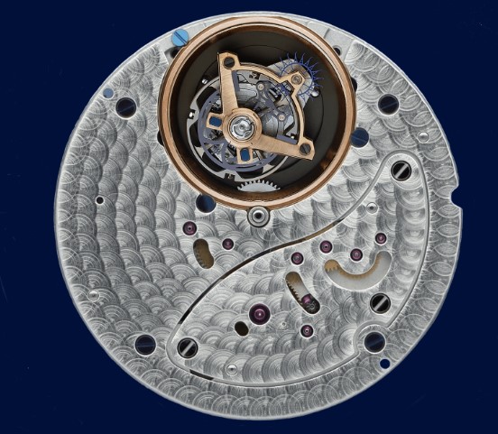

Prilog 158852
ulyssenardin.com

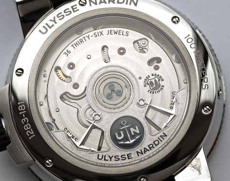

Odlično urađen perlaž mašinom, vođenom rukom majstora.
Zbog kaveza tourbilona na prednjoj strani, zadnja strana kalibra UN-128 deluje prilično zatvoreno.

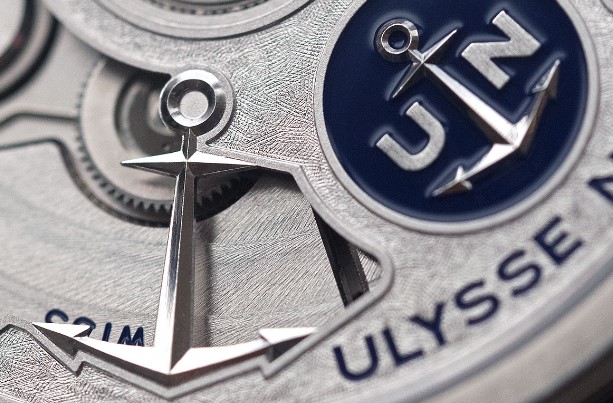

Prilog 158853
ulyssenardin.com
Izdvajaju se odlično urađena odnosno obrađena (sa znatnom dozom ručnog rada) 3 sidra, koja simboliziraju istorijsku zaostavštinu brenda – pomorske hronometre a ujedno i gore navedeni Anchor zaskočni mehanizam.

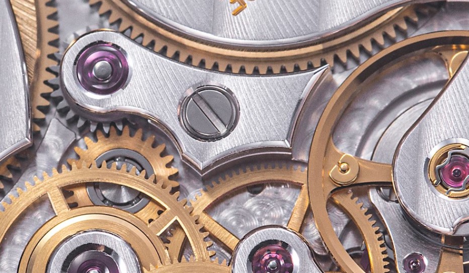

Prilog 158854
quillpad.com
Suprotno od toga, ukošavanje (angliranje) je urađeno cnc mašinom pomoću dijamantskog reza i na razini je Omege i Rolexa u masovnom industrijskom razredu:

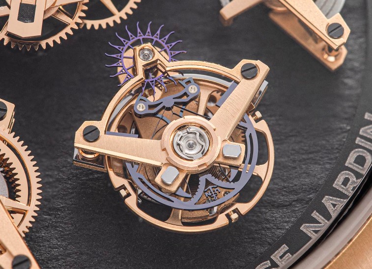

Prilog 158855
sjx.com
Ovi rubovi mosta nisu ni videli turet, što se odslikava u tankoj i nimalo zaobljenoj gornjoj ivici anglaža.
Kavez tourbilona i njegova izrada na brojčaniku ostavlja bolji utisak.

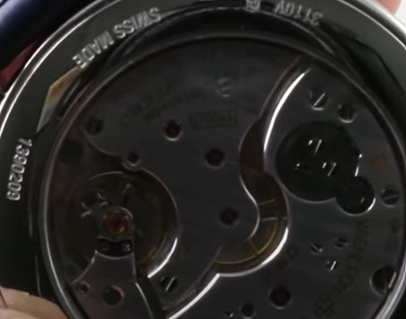

Prilog 158856
quillpad.com
Obrada nije na visokom nivou vrha industrijskog finog časovničarstva (Patek, Vacheron, Breuget) ali je sasvim korektna i takođe donosi određenu dozu ručnog poliranja turetom.
Očigledno je da Ulysse Nardin ovome modelu nije pristupio sa ciljem impresioniranja kupaca sa sitnim detaljima i veštinama završne obrade sa perspektive dekoracije. Uradio je baš toliko, koliko je potrebno da ponudi sasvim pristojan proizvod, koji ostaje na pozitivnoj strani odnosa dano/dobijeno.
Ali……kada razmišljam o njemu, uvek ostanem pomalo zbunjen. Smisao tourbilona u modernom ručnom satu je baš demonstracija veštine njegove izrade i instalacije, a ne prikaz njegove funkcionalnosti. Besmislenost se nalazi u činjenici, da je UN -128 deklarisan u COSC standardu preciznosti kao svaki drugi hronometar (npr. Patek preciznost tourbilona deklariše sa duplo oštrijim standardom od Patek Seal standarda, odnosno od -1 do +2 sec/d). Još ako dodamo prisutnost regulatora sa slobodnim oprugama, koji osigurava dugoročnu preciznost i ako se ponovo upustimo u stepen njegove dekorativne završne obrade – onda uvek ostanem sa velikim pitanjem: Gde je fora?
Sve to nije baš toliko strašno kao prisutnost ove komplikacije u Tag Heueru ili baš upravo lansiranom Breitlingu ili ne daj bože, kao ona gomila gvožđa u kineskim tourbilnima – ali fora je u ubeđivanju premalo obaveštenih kupaca.
Citiraću Gorana Bregovića: »Forte fortissimo – ili jako ili nikako«. – odnosno, ovako:
Prilog 158857

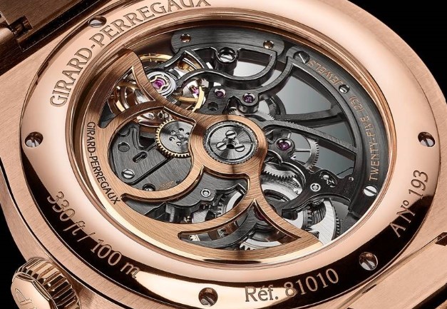

Kod Girard Perregauxa se sa najvišim kvalitetnim razredom susrećemo u modelu Laureato Skeleton (maloprodajna cena oko 40.000 € na čeliku) preko kalibra GP 01800-0006. Ovo je luksuzna varijacija osnovnog automatik workhorsa GP01800, radi na frekvenciji 4Hz, ima 54 sata rezerve rada, visinu 4,16 mm i komplikaciju malog sekundnika.
Prilog 158858
girardperregaux.com
Mehanizam je oličenje odlične završne obrade u funkcionalnom i dekorativnom segmentu.
Obeležava ga kontrast između mostova iz antracitnog rutenijuma nastalim galvanskim procesom i skeleton rotorom iz roza zlata. Zajedničko im je samo efektno izvedeno fino brušenje na površinama.
Rubovi mostova su anglirani i polirani u dovoljnoj meri, da se uspešno izdvajaju pod lomom svetlosti. Sa dekorativne strane, rotor je prepun unutrašnjih oštrih uglova, a nekoliko sasvim lepih možemo naći i na mostu osnovne ploče. Suma sumarum – odlična realizacija i vrhunska eksekucija, koja na najbolji način spaja tradicionalan pristup sa modernim trendovima.
