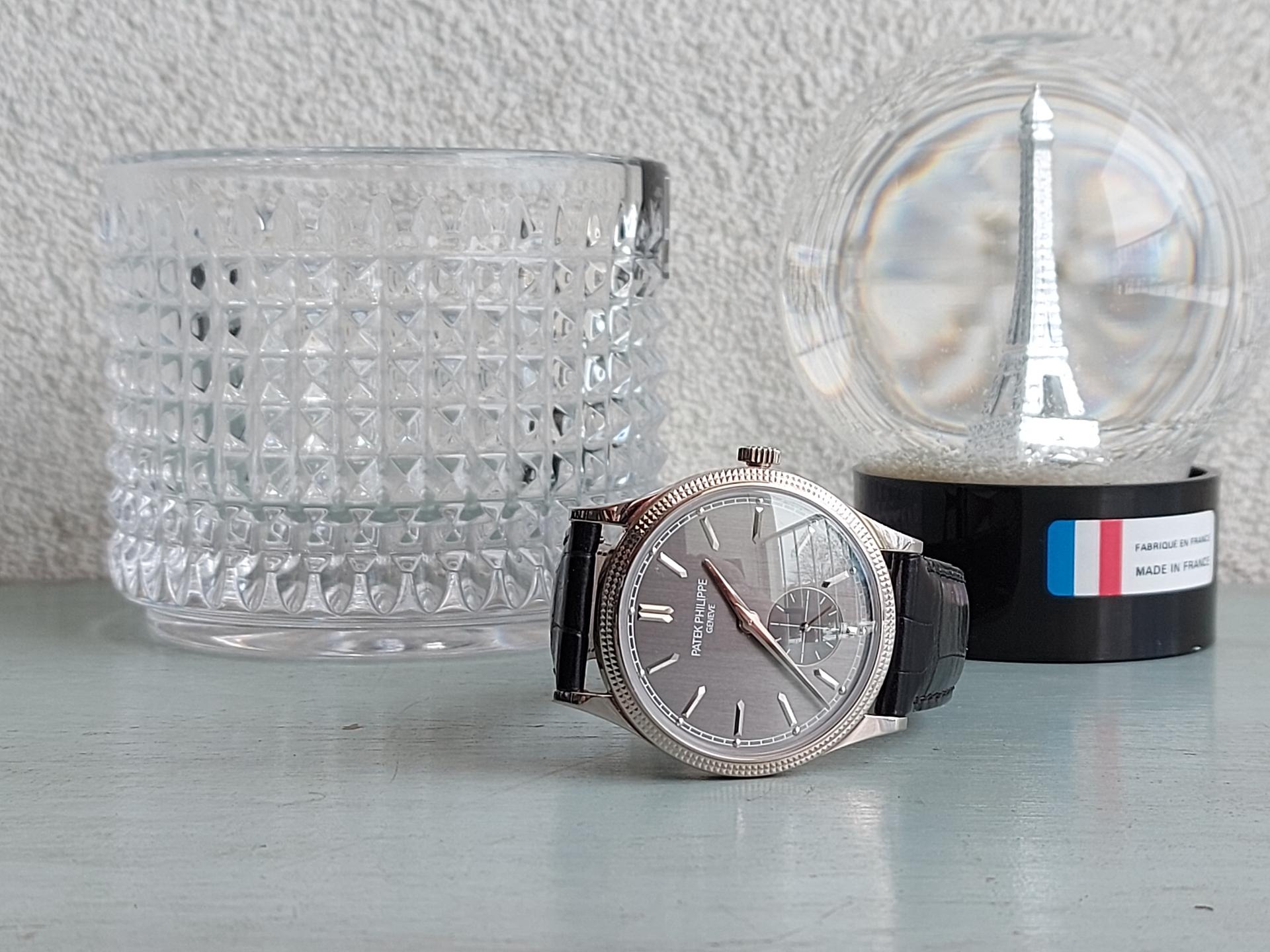

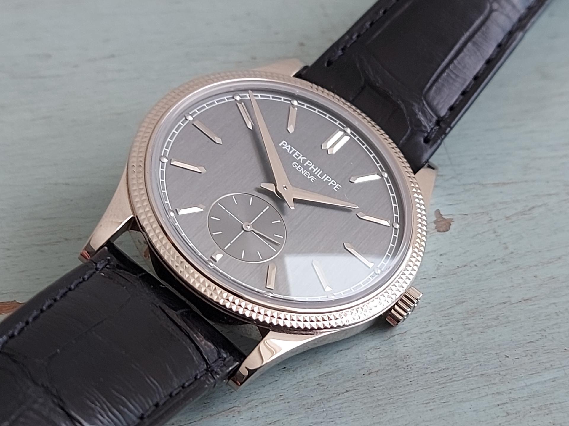

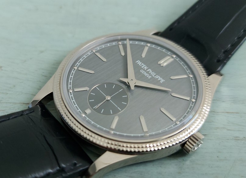

6119G – Clous de Paris.

Linija Calatrava je najstarija i od izuzetne važnosti za Patek Philippe a posebno za vlasnike kompanije Philippa i Thierry Sterna, oca i sina, koji su sa vrhunskim uspehom nadgradili odvažan potez predaka Jeana i Charlesa Sterna, koji su davne 1932 godine firmu preuzeli u najtežim trenucima. Prva svetska ekonomska kriza je prejako uzdrmala temelje čuvenog proizvođača, koje Emille Philippe nije uspeo da stabilizuje. Banke su tražile svoje i uprava se suočava sa akvizicijskom ponudom konkurentnog Jaeger-LeCoultra.
Ponos se pretvara u inat i menadžment odlučuje da najveći obožavaoci moraju imati prednost. Najvatreniji fanovi su ujedno bili i poslovni partneri Pateka odnosno njihovi proizvođači brojčanika – Cadrans Stern Freres u vlasništvu porodice Stern. Iz obližnjeg Tavannes Watch Co. dovode vrhunskog časovničara Jeana Pfistera i postavljaju ga na mesto tehničkog direktora za sledećih 26 godina. Istovremeno, Charles Stern potvrdu svoje ideje dobiva kod britanskog dizajnera David Penney-a, koji pod uticajem nemačkog umetničkog smera Bauhaus stvara prvu Calatravu sa referencom 96.
Iako su ručni satovi tek dve godine ranije preuzeli primat nad džepnim, još uvek su tvrdo orali pionirsku ledinu. Calatrava postiže ogroman uspeh i postaje jedan od najvažnijih faktora končane premoći ručnih u odnosu na džepne satove. Pateku omogućava sigurnu plovidbu na valovima uspeha, postaje simbol po kome se definiše sat dress usmerenja a najbolji indikator veličine predstavlja dužina proizvodnje reference 96, koja je neprekidno trajala sve do 1973 godine.

Patek Philippe još jednom iznenađuje. Nakon mnoštva modela, očekivalo se da će 9 decenija postojanja horološke ikone, 2022 godine obeležiti sa nečim posebnim. To je i uradio ali godinu dana ranije. Aprila, 2021 godine predstavlja potpuno novu Calatravu, referencu 6119.
To je ujedno značilo i kraj legendarnog modela 5196, koji je od 2004 godine savršeno vršio ulogu najverodostojnijeg naslednika izvorne verzije (naravno, ako izuzmemo razliku u veličini od 6 mm u korist 5196: 37 mm vs 31 mm, koliko je iznosila referenca 96). Sa 5196 je u zasluženu penziju nakon 47 godina neprekidnog radnog staža poslan i veteran, kalibar 215.
Calatrava je napravljena u dve verzije. 6119G sa kućištem od belog, dok 6119R čini roza zlato.

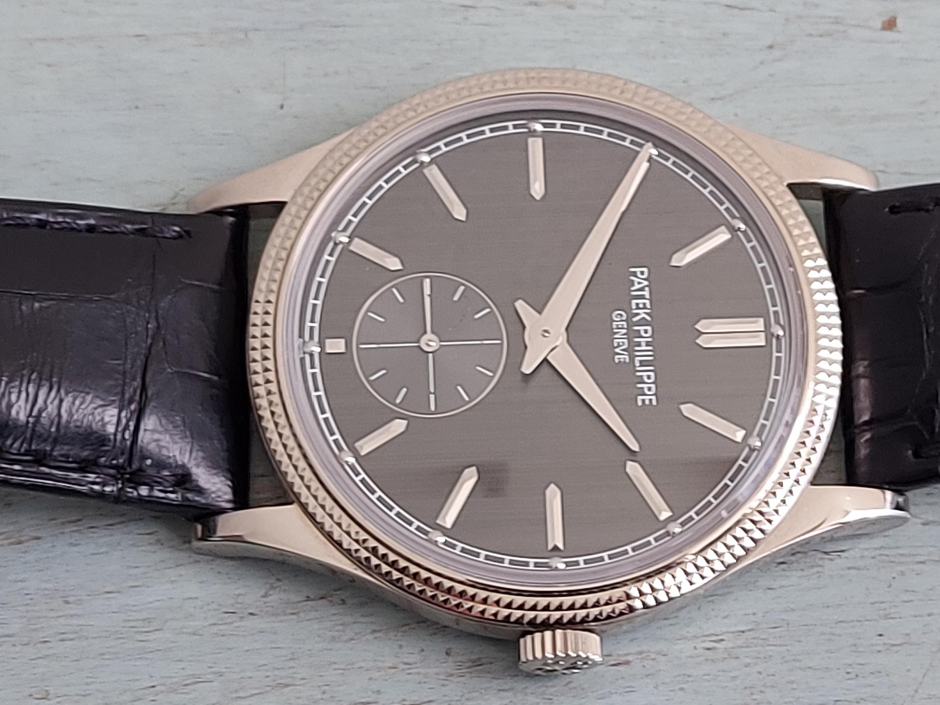

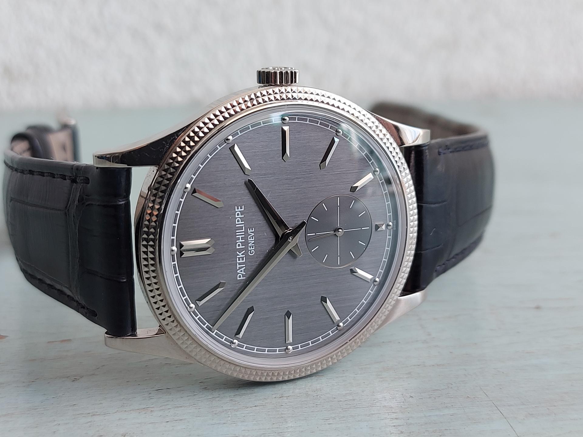

Sa prečnikom od 39,0 mm, nova Calatrava se vraća sa karakterističnim dvorednim piramidnom nazubljenim bezelom, koji nije rezultat štancanja nego mašinskog giljoširanja. Clous de Paris, kakav mu je stručan naziv ne predstavlja novost na modelu, jer se prvi put pojavio 1985 godine na referenci 3919. Najfinijim visokim poliranjem i teksturom omogućava izuzetnu refleksiju, koja ni za trenutak ne ostaje statična.
Prilog 157186

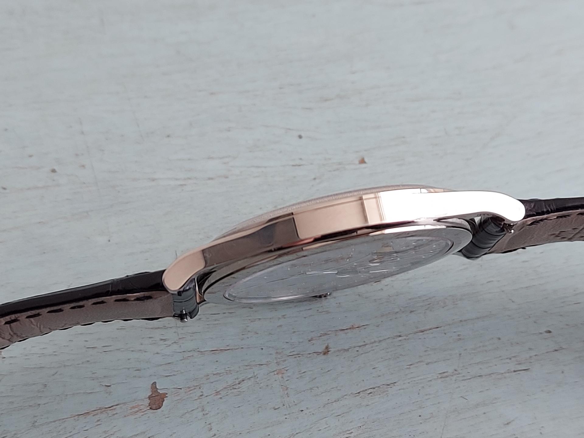

Svo velemajstorstvo Pateka je osvedočeno u izuzetnom tankom kućištu, čija visina iznosi samo 8,08 mm, pa u kombinaciji sa 39,0 mm prečnikom, sat vizualno čini većim. Ako tome dodamo dužinu (od luga od luga) od 47,0 mm, kao i konstantu, koja se na Calatravi nikada nije menjala – masivne lugove, potpuna je razumljiva univerzalna popularnost modela.
Prilog 157187

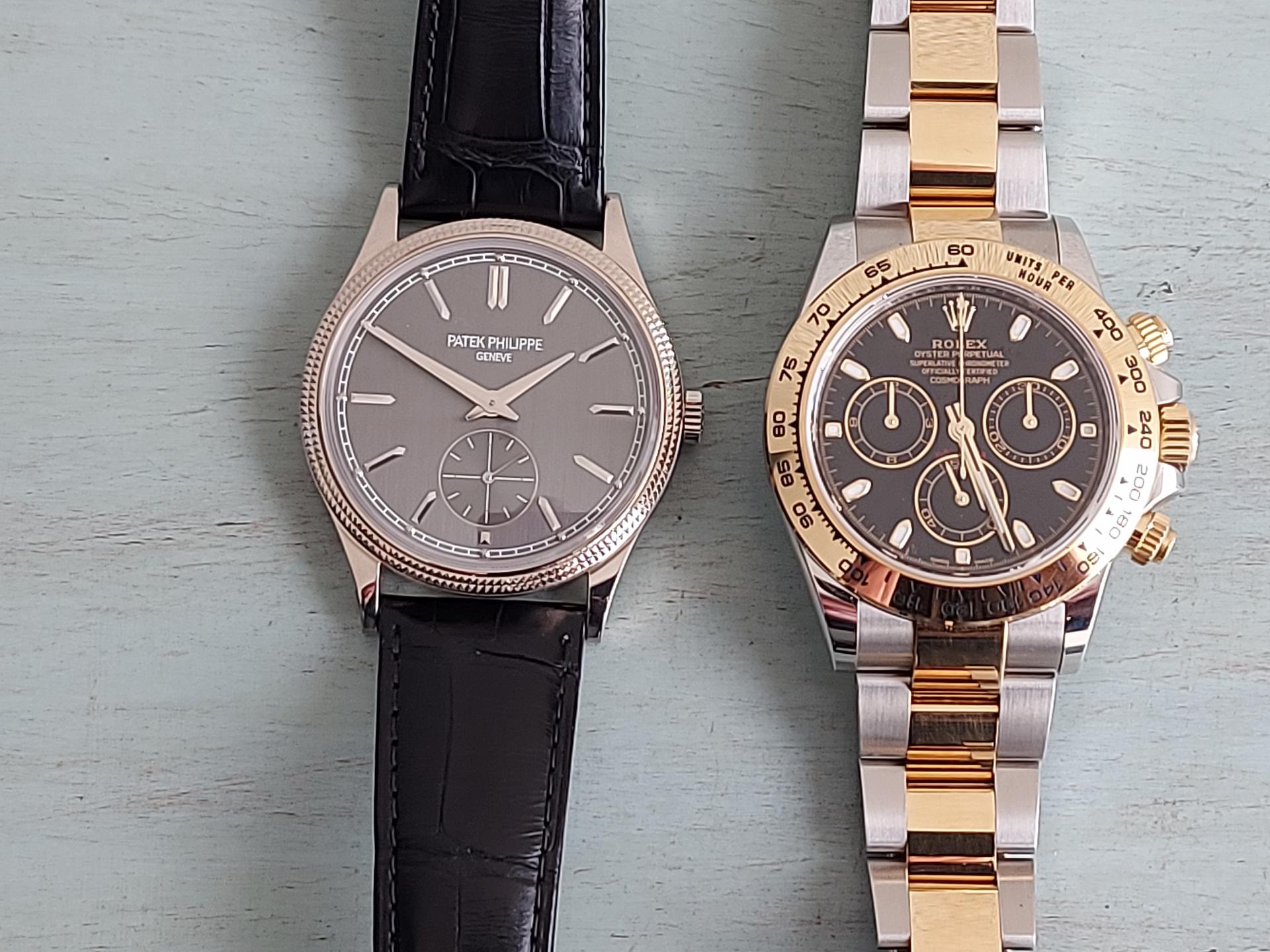

Usporedba sa Daytonom, čiji je prečnik 40,0 mm a dužina 47,5 mm:
Prilog 157188

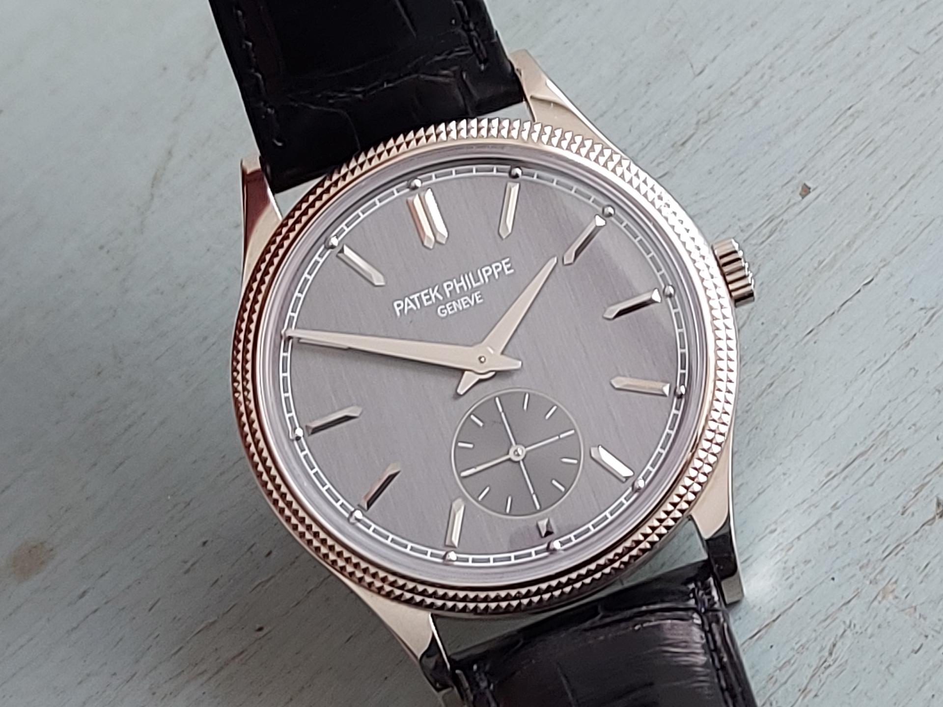

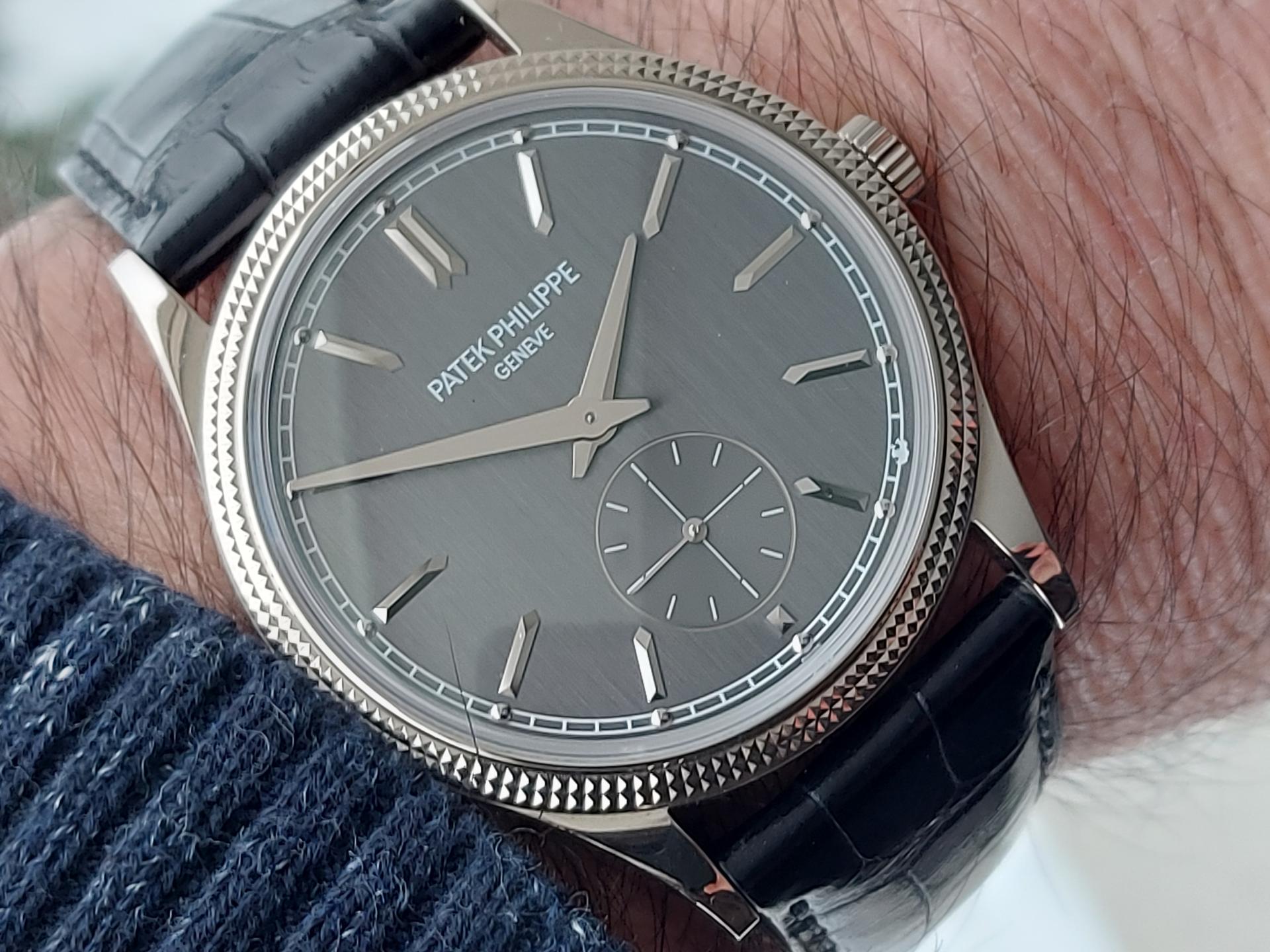

Kućište je u celini finiširano vrlo kvalitetnim finim poliranjem. Mogu slobodno napisati da postignut stepen sjaja nije jednak Grand Seikovom Zaratsu poliranju, nego je za nijansu umereniji uz obaveznu konstataciju o razliki u materijalima (zlato vs. čelik) i savršeno odgovara prirodi Calatrava linije. Pošto je materijal iz koga je izrađeno kućište Calatrave znatno osetljiviji na mikro tragove nošenja, zaslepljejući bljesak Zaratsuja bi previše potencirao i najmanji znak upotrebe.

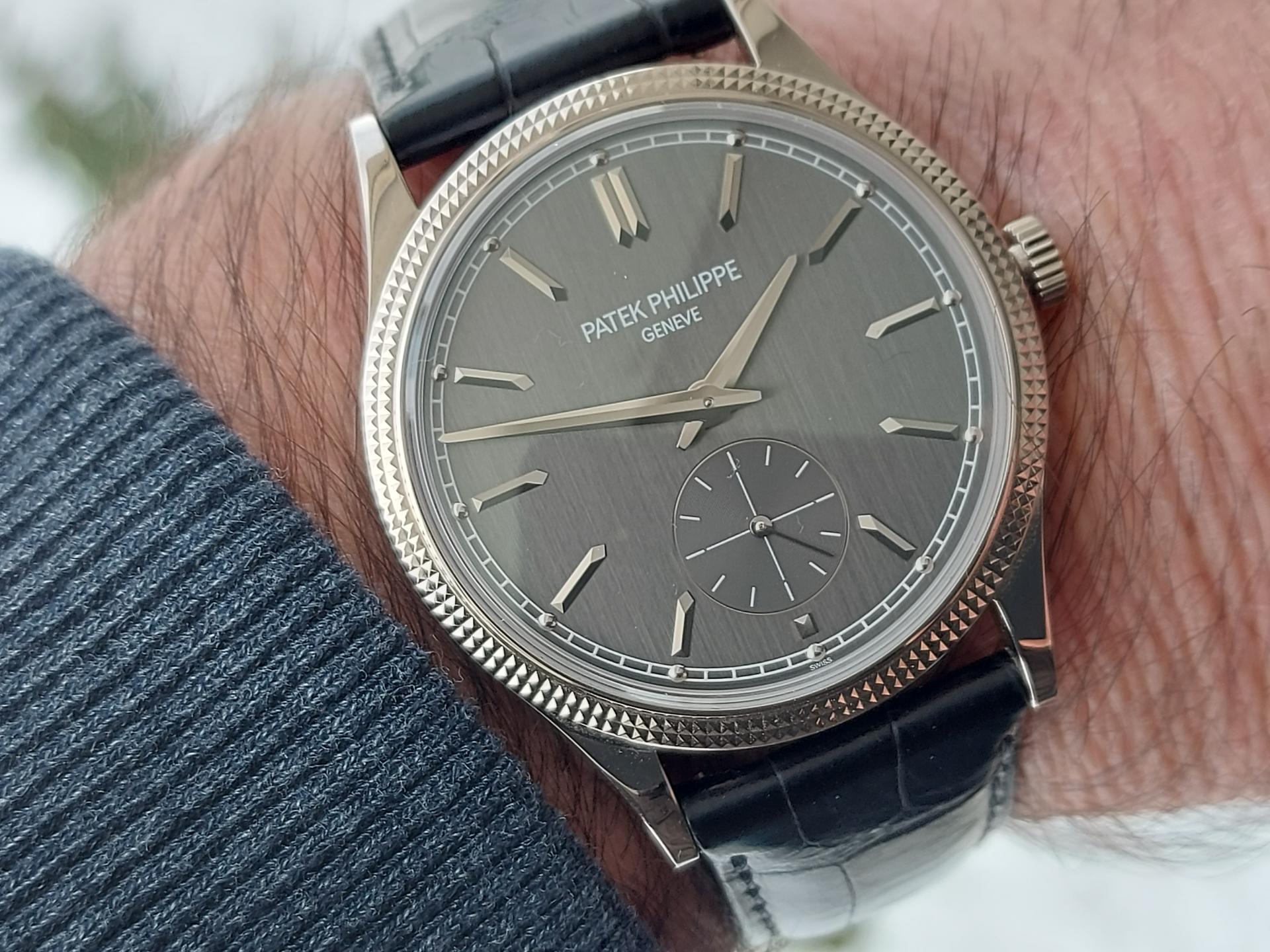

Zahvaljujući navedenim proporcijama, kao i širokim zaobljenim lugovima, sat odlično leži na ruci. Ako tome dodamo da uprkos belom zlatu, njegova težina iznosi samo 62g, onda je ugođaj zaista jedinstven.

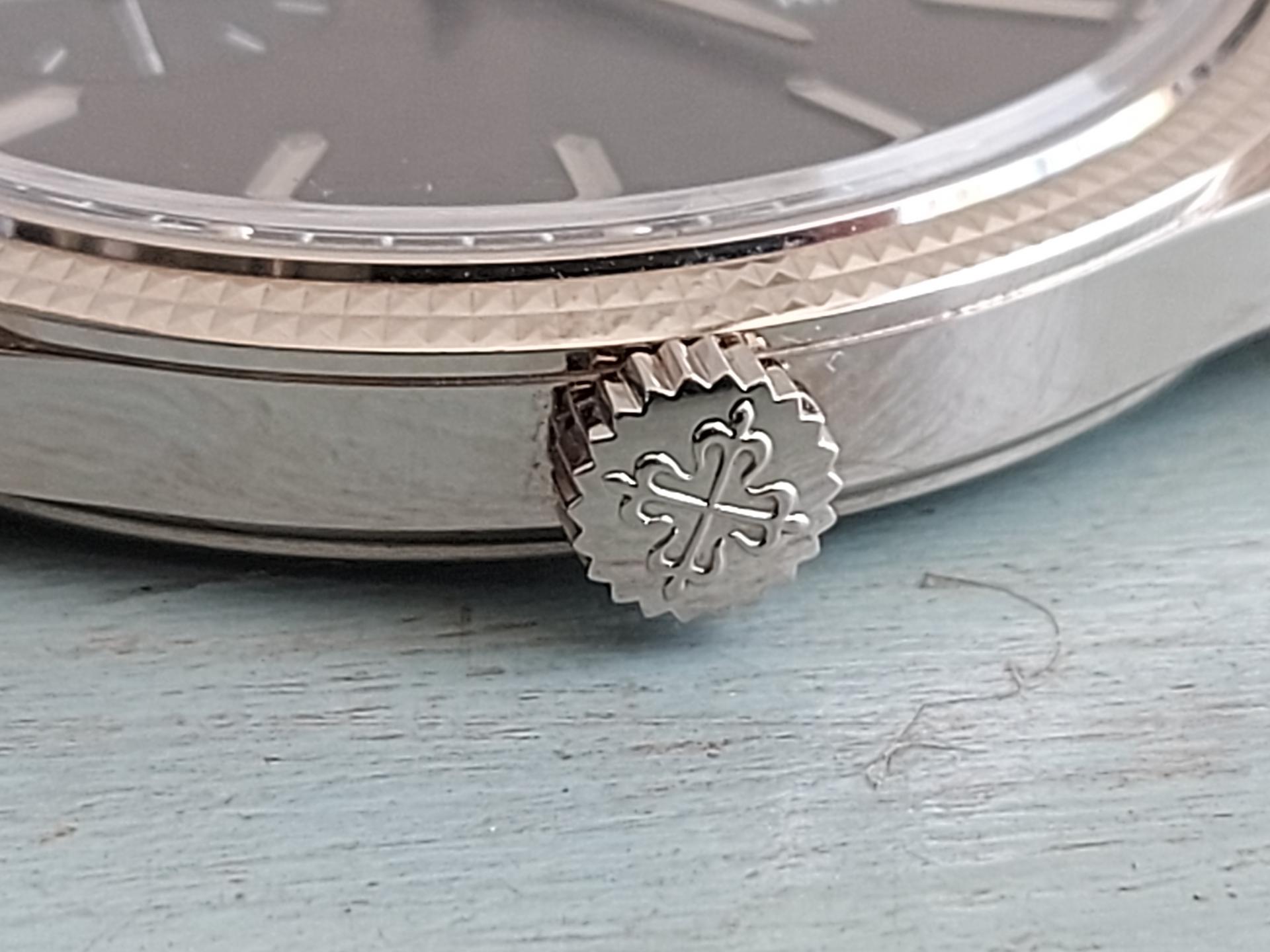

3 ATM vodootporno kućište se zaključuje vrhunsko potpisanom krunicom, koja je izuzetno manipulativna u vidu vrlo glatkog procesa navijanja. Primereno satu dress orijentacije, safirno staklo je ravno a premazano je unutrašnjim antirefleksivnim premazom. Meni najlogičnije objašnjenje zašto nije upotrebljen i vanjski premaz leži u činjenici, da proizvođač naginje efektu sjaja, koji bi u tom slučaju bio malo ugušen. Ne primećujem da je zbog toga čitanje brojčanika otežano.
Prilog 157192

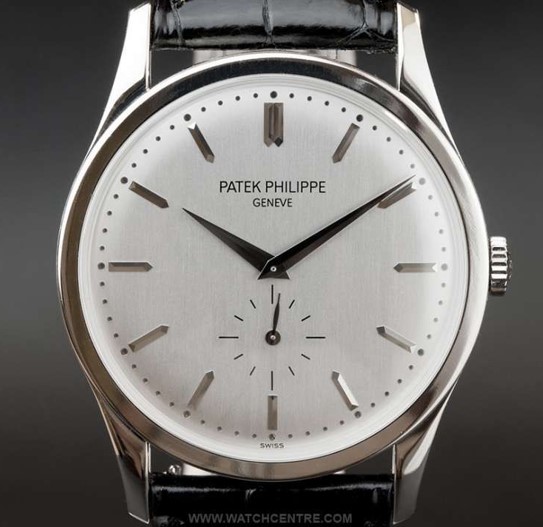

Imam utisak da bi izrečeno bilo primernije kod opisivanja prošlog (5196) modela.
Prilog 157193
Patek Philippe Calatrava 5196 - Foto: Watchcentre.com

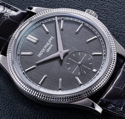

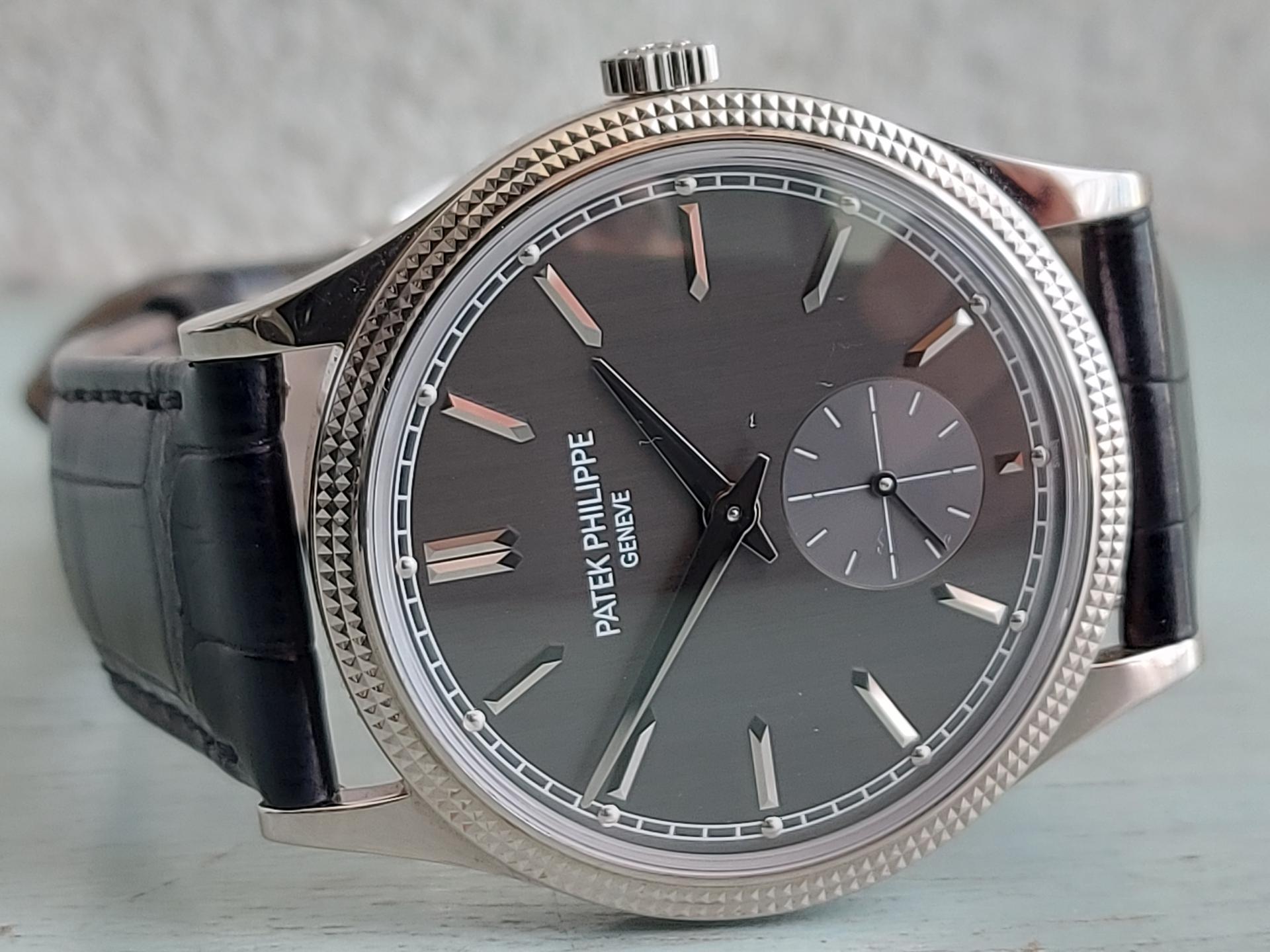

Nova Calatrava je takođe u suštini jednostavnog dizajna ali je značajno bogatija sitnim detaljima, koji je čine znatno manje asketskom od prethodnika.
Ono što je najveći činitelj razlike je upečatljivija završna obrada brojčanika. Dok je kod prošlog modela podlaga klasična i povučena jednakim tonom, kod 6119G je upotrebljena tehnika izraženijeg vertikalnog zrnjenja, koje je kod Pateka do sada bilo prisutno samo na regulatoru sa godišnjim kalendarom (5235) i večitim kalendarom (5236). Uzorak grubo obrađenog pamuka, koji se okomito proteže duž brojčanika u kombinaciji sa koncentričnim uzorkom podbrojčanika malog sekundnika u zavisnosti od izvora vanjske svetlosti stvara značajnu vizualnu refleksivnu razliku između ta dva elementa.

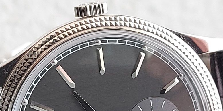

Jednako važan faktor razlike predstavlja kružna minutna skala, takozvana železnička traka, koja potpuno ruši prirodnu formalnu usmerenost modela ulazeći u polje moderne ležernosti, gde nikako nismo mogli naći Calatravu 5196.
Prilog 157196
Iako kazaljke iz 18 karatnog zlata na novom modelu na prvi pogled izgledaju kao da su napravljene u klasičnom Dauphne dizajnu, pažljivim očima neće promaći činjenica, da su zapravo tri puta fasetirane po dužini i da se umesto dva, pred nama rasprostiru trostranični elementi, koji su karakteristični za sportsko-elegantni stil sata. Još jedan element modernizacije Calatrave.
Prilog 157197
Ako uz tri nabrojana noviteta dodamo već pomenuti Clous de Paris bezel, potpuno shvatamo ideju Patek Philippa da novu Calatravu povede u sasvim novi život primeren trećoj deceniji 21 veka. Ne radi se o stidljivom pokušaju transformacije nego o odlučnom i potpuno konkretnom koraku sihronizacije klasike sa savremenošću. Klasicizam je očigledan u visoko apliciranim baton markerima, ručno poliranih najvišom zrcalnom tehnikom ali ovaj put sa znatno oštrijim ivicama, kao i njihovim okruglim pratiocima na kružnoj skali. I jedni i drugi su sastavni deo Calatrave već od prvog modela sa referencijom 96. Svaki pojedini marker je napravljen iz 18 karatnog zlata i ručno je apliciran na podlagu brojčanika.

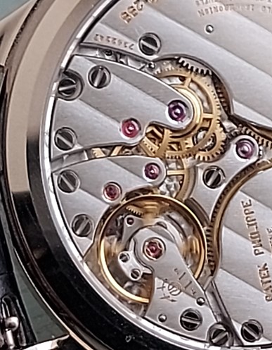

Najveća odlika novog kalibra su dve cevi sa glavnim oprugama. Raspoređene su u paralelnu konfiguraciju i time omogućavaju veliki obrtni moment kinetičkom sklopu, koji ostaje konstantan tokom celokupnog vremena rada. Cevi su velike i mogle bi sačuvati više energije od 65 sati ali Patek naglašava da nisu želeli gubiti ni trunčicu pada preciznosti usled smanjivanja rezerve snage. Potpuno logično ako uzmemo u obzir da dodatnih 7 sati, koji bi uvećale neprekidan rad sata tokom celog vikenda, na ovom ručnom navijaču ništa ne znače. Proizvođač je ovakvom konstrukcijom mehanizma prvi od članova svete trojice, jer ni Vacheron Constantin kao ni Audemars Piguet nisu izašli sa sličnim sklopom.
Prilog 157200
Sa visokim obrtnim momentom dostignuta je i dva put veća inercija ravnoteže u odnosu na kalibar 215. Zbog takve inercije, balansni točak je znatno manje osetljiv na stresove. Čak i kada dođe do smetnje, točak će se zbog inercije ljuljati kao ranije. Kako navode u Pateku, to je istovetno razlogu zbog čega je puno teže zaustaviti teže vozilo od lakšega, ako se kreću istom brzinom. Pošto je time postignuta čak i veća preciznost u odnosu na ostale Patekove mehanizme, proizvođač je već najavio, da će ovaj mehanizam predstavljati osnovu za mnogo veće komplikacije, kao što je večiti kalendar, pa čak i Jump Hour.
Da ne bih ulazio u još više detalja, Patekovi časovničari su većim prečnikom i sa potpuno složenijom konstrukcijom u vidu dve velike cevi sa glavnim oprugama, posledično dodatnim srednjim točkovima, te mehanizmom za hakovanje, dostigli jednaku visinu novog kalibra, koja kao i kod prethodnika iznosi izuzetno malih 2,55 mm, uprkos činjenci da novi kalibar 30-255PS sadržava čak 34 komponenti više od prethodnika (164 vs 130).
Svakako – i novi kalibar je opremljen Patekovom Spiromax silicujum spiralom, kao i Gyromax balansom sa slobodnim oprugama za ručno podešavanje mehanizma, najvišim stepenom reguliranja, koje je proizvođač kao prvi uveo u ručne satove već davne, 1952 godine.

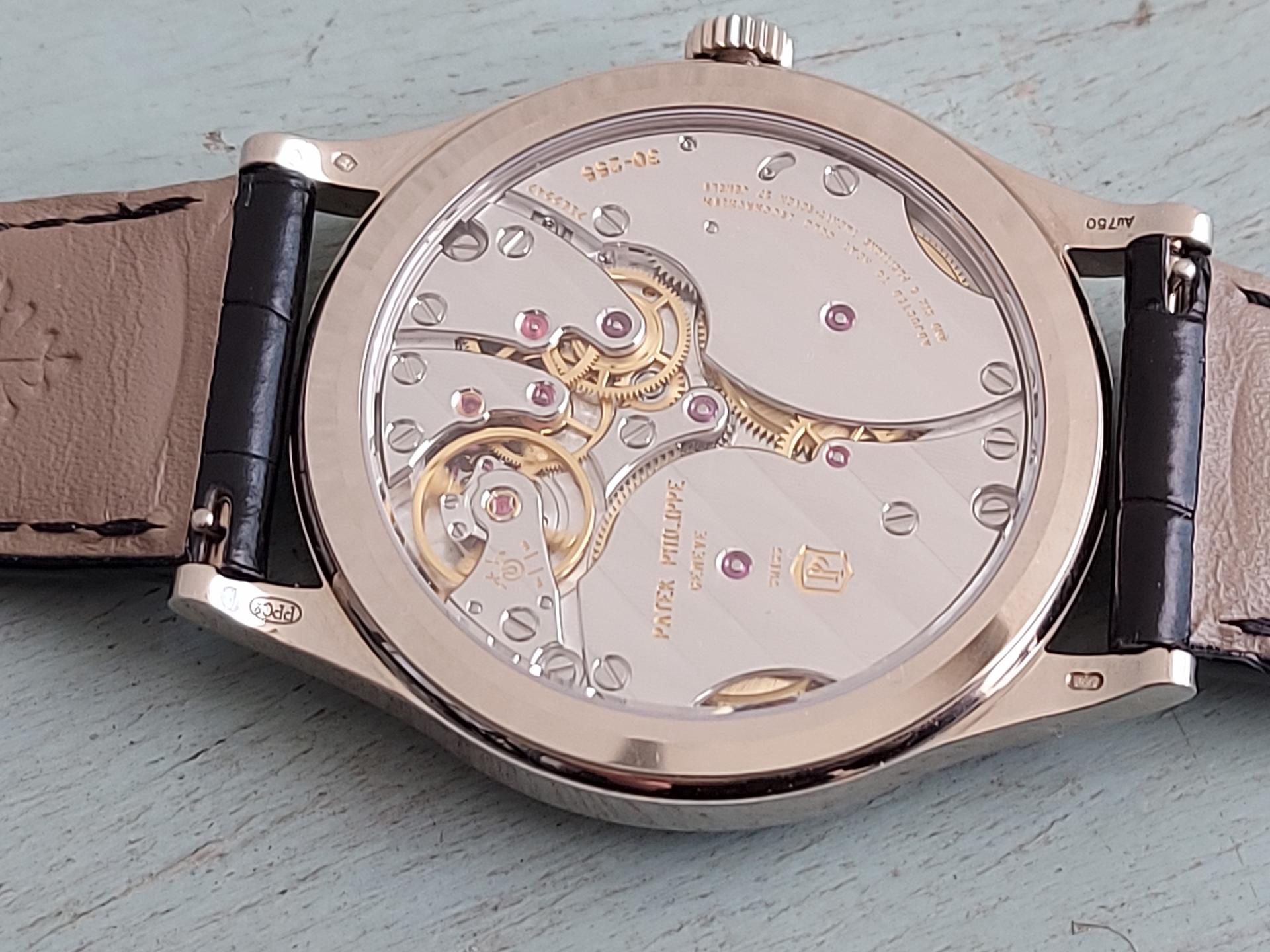

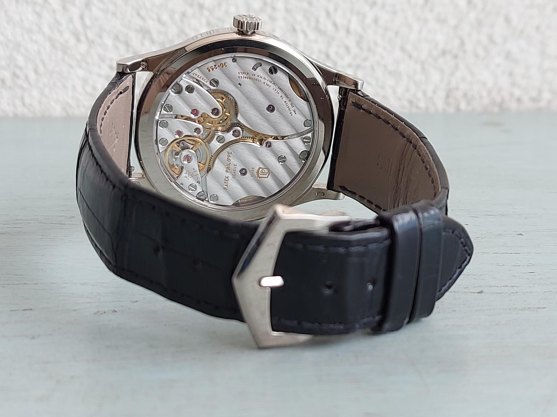

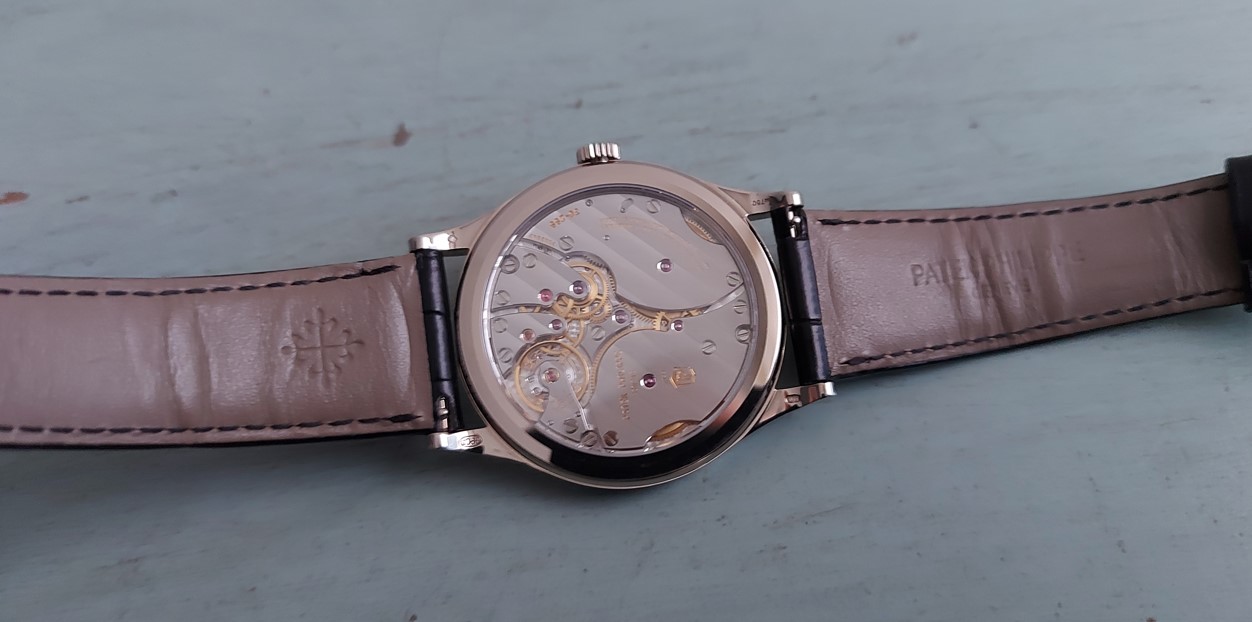

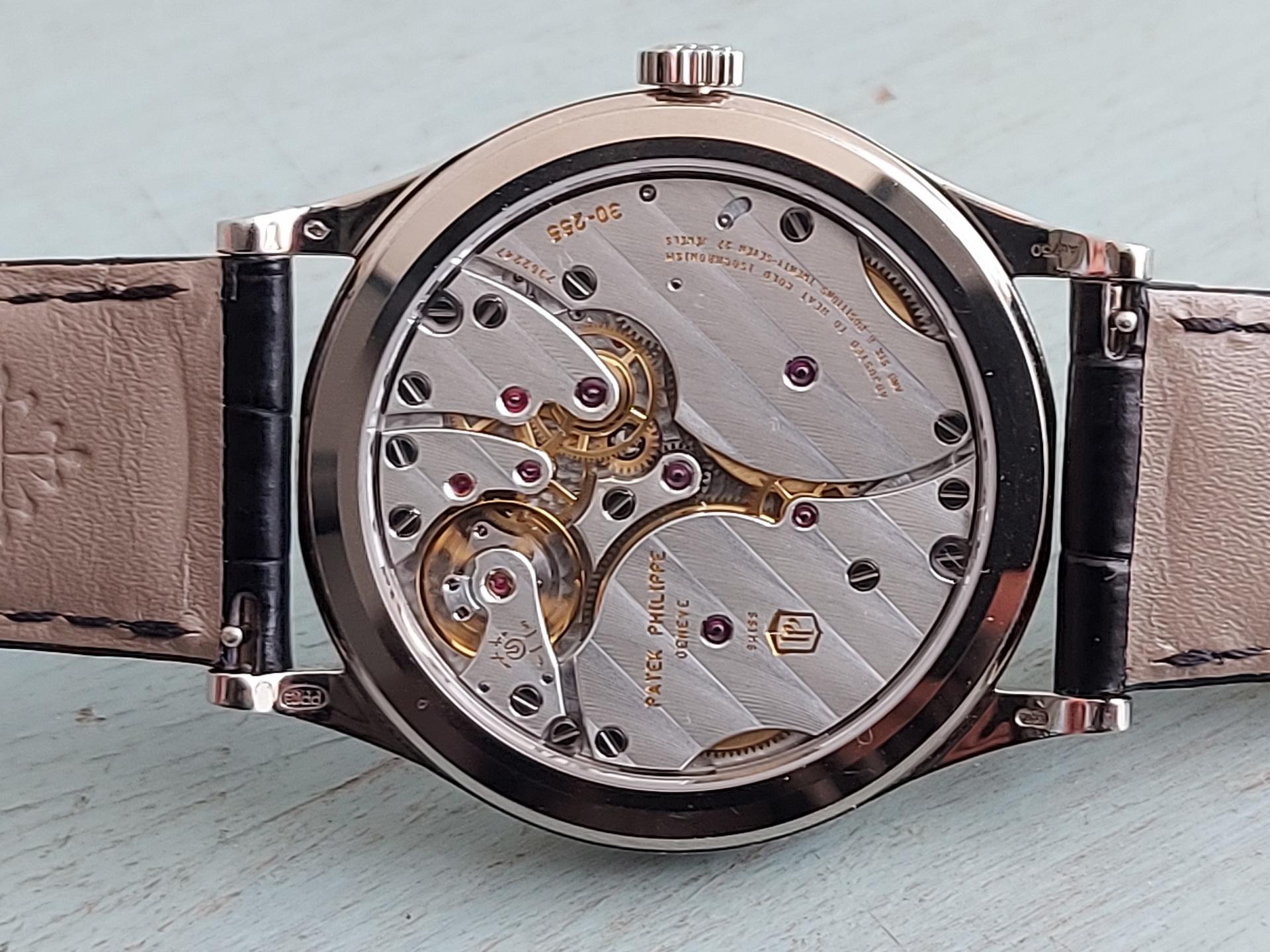

Završna obrada mehanizma je priča za sebe. Već sam napisao, da kod Pateka stepen finiša zavisi od osnovnog mehanizma a ne od komplikacija koje su iz njega izvedene.
Pošto 30-255PS predstavlja temelj za mnoštvo budućih ručnih navijača brenda, znači da smo u entry cenovnom razredu proizvođača dobili više nego zavidan nivo najvišeg stepena finog časovničarstva.
Ono što odmah upada u oči je vrlo uspešan spoj tradicionalnog dizajna i modernog pristupa. Tradicionalizam je osvedočen u impozantnim i elegantno oblikovanim mostovima, koji nude zaista velike površine za ispoljavanje tehnike ukošavanja (angliranja).

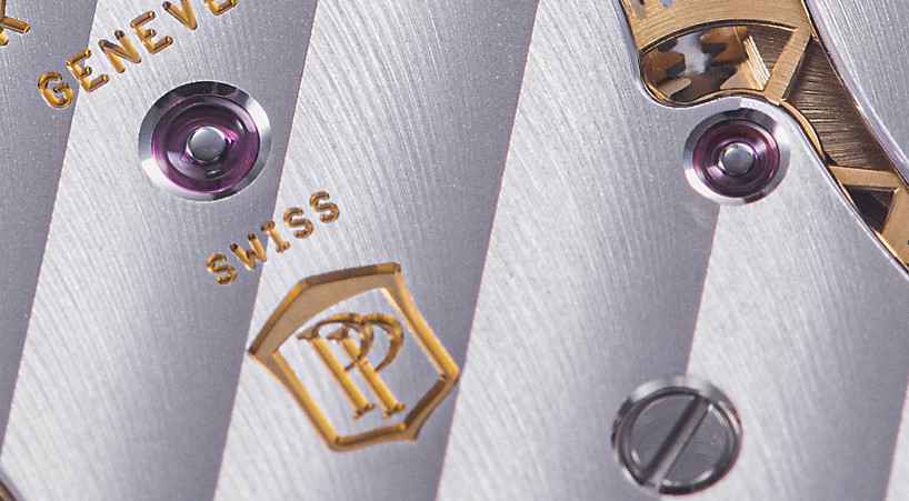

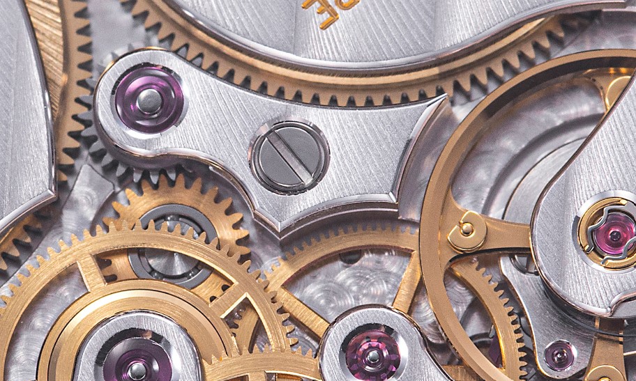

Da se ne varamo. Živimo u 21. veku i danas svi (baš svi) industrijalci, kao i najveći deo nezavisnih časovničara ukošene površine pod uglom 45 stepeni prave pomoću cnc mašina. Razlika je u tome, kako nakon toga pristupaju obradi tih površina. Najveća većina nezavisnih časovničara će manje površine obraditi pomoću turpije i abrazivnih krema, dok će kod industrijalaca vešti majstori uzeti u ruke mašinicu, koja se zove touret i počeće sa obradom odnosno poliranjem kosina do različitih stepena.
Dok će okoreli nezavisni časovničari touret proglasiti kao vrstu mašinske ili u najboljem slučaju poluautomatske obrade, industrijalci je kategoriziraju kao ručnu obradu, jer je alat vođen neposredno rukom čoveka na izuzetno maloj površini.
Ključnu razliku prave unutrašnji oštri uglovi na mostovima, koje zbog brzih rotacionih pokreta nije moguće obraditi touretom, nego pomoću čovečje ruke zbog isključivo jedinstvene sposobnosti recipročnog kretanja napred - nazad. Time dubok unutrašnji oštar ugao na mehanizmu predstavlja svedočanstvo najvišeg stepena posvećenosti njegovog tvorca.
Taj kriterijum je ostao na prvom mestu ocenjivanja kvalitetnog stepena završne obrade ali nije jedini, koji se odnosi na segment ukošavanja odnosno angliranja ili chamferinga ili bevelinga (izrazi koji su u upotrebi za ovu tehniku). Kriterijumi ocenjivanja su i stepen zaobljenosti rubova, jer je kosina nastala pomoću cnc mašine uovičena oštrim ivicama, zato je finoća njene zaobljenosti takođe vrlo važna.
Treći i četvrti kriterijum svedočanstva posvećenosti predstavljaju stepen visokog poliranja cele ukošene površine sa kojim se brišu tragovi prisutnosti cnc mašine, kao i pefrormans spoljašnih uglova, koji takođe moraju biti maksimalno izraženi sa najvišom mogućom oštrinom.
Na mostovima Patek Philippa 30-255 PS nećemo naći unutrašnje oštre uglove, kao što ih nećemo naći ni na 4 do 5 puta skupljim satovima ovog proizvođača. Svi unutrašnji uglovi su zaokruženi ali ćemo zato za razliku od kalibra 215 kao i svih ostalih pre 2009 godine, biti svedoci odlično izvedenim zaobljenim ivicama angliranih površina i tek pod lupom jedva primetnih (znatno manje nego samo nekoliko godina ranije) vertikalnih tragova reza cnc mašine, što znači, da je stepen kvalitete poliranja sada u potpunosti maksimiziran. Spoljašni oštri rubovi su odlično izraženi i po stepenu obrade međusobno identični.
Prilog 157202
Patek Philippe je i na segmentu finiširanja kalibara postigao napredak, koji su sami sebi zadali napuštanjem Geneve Seala i uvođenjem vlastitog. Nova Calatrava je vrlo relevantno uporište za navedene tvrdnje. Ukošena prostranstva njenih mostova se prostiru na sve strane i proizvođač nije ni za tren pokušao da ih smanji. Odličan dokaz je dupli most iznad kinetičkog sklopa, umesto očekivanog jednog znatno većeg, koji bi omogućio značajno manju količinu ručnog finiša.
Prilog 157203

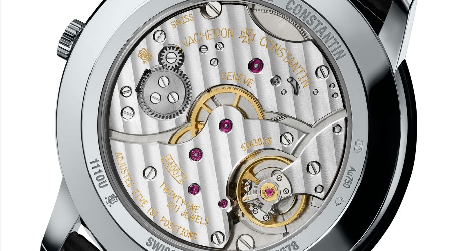

Kritičari Patek Philippa će kao primer iskrenijeg pristupa vrlo rado na tanjir postaviti kalibar još jednog člana svetog trojstva Vacherona Constantina (treći svetac, Audemars Piguet u svom entry i pretežnom delu srednjeg razreda bazira na mašinskoj završnoj obradi), takođe ručni navijač 4400 AS, koji pokreće 5k € jefitniji Patrimony sa istom komplikacijom malog sekundnika.
Prilog 157204
Foto: Vacheronconstantin.com
Da, na sredini mehanizma se ističe oštar ugao. Ali budimo iskreni. Taj ugao je vrlo plitak i daleko je od pravog dubokog oštrog ugla. Ako malo proširimo pogled po panorami uočićemo več golim okom da je poliranje kao i zaokruživanje ukošenih površina i njihovih rubova kod Pateka kvalitetnije urađeno.
Ne bih želeo da budem pogrešno shvaćen, da sumanuto branim proizvođača čiji sat sam kupio - i ja bih bio presrećan, da je 30-255PS oplemenjen makar jednim pravim dubokim unutrašnjim oštrim uglom ali kad vidim ovo na Vacheronu, ne mogu da pobegnem utisku o nekadašnjem lepotanu Hyndai Coupe iz ’90 godina prošlog veka, koji je imao izgled ozbiljnog sportskog zmaja ali se na auto putu grčevito držao srednje trake, dok su pored njega sa leve strane suvereno fijučali znatno manje atraktivni Golfovi trojke.
Priznajem da mi i ovakav ugao na Calatravi ne bi smetao ali razumem proizvođačev izbor da radi ili ono najbolje (finiš mehanizama u minutnim repetetitorima je na nivou obrade Philippa Dufoura) ili ništa.

Ali oštri uglovi nisu sve što se tiče ručne završne obrade. 30-255PS je prepun zrcalno poliranih šatona za rubine, sinkera za šrafove, krajeva osovina pa čak i zubova na zupčanicima. Glave šrafova su polirane najvišom tehnikom poliranja – crnim zrcalom, dok su spoljašni rubovi na glavama ukošeni. Donje strane mostova su ručno zaglađene (takozvani smooting down), dok je glavna ploča obrađena ručnim kružnim zrnjenjem. Vrhunsko izvedena Ženevska šara je urađena poluautomatskim načino ili kako to u Pateku nazivaju: mašinom vođenom rukom izvođača.
Prilog 157205
Sažetak svega navedenog je da Caltrava svakako opravdava cenu od nekoliko desetina hiljada eura, a ono što je meni najbitnije je, da je neko u Pateku uzeo u ruke most i njegovoj stranici posvetio pažnju i primenio svoju spretnost, kao i glavnoj ploči, šatonu, ponoru, šrafu, zupčaniku… Time je besprekorno uređena i sastavljena gomila metala dobila i značajnu dozu čovečje note, koja je uočljiva u svakom detalju. Ovde klasična horološka izreka, da mehanički sat ima dušu predstavlja sušto činjenično stanje.
Patekov stalni dobavljač kožnih remena je Camille Fournet iz Pariza. Preduzeće sa oko 100 zaposlenih, skoro 9 decenija dostiže najviše standarde na ovom području. Uz Patek, jedan od najvećih klijenata iz industrije satova je Jaeger-LeCoultre.

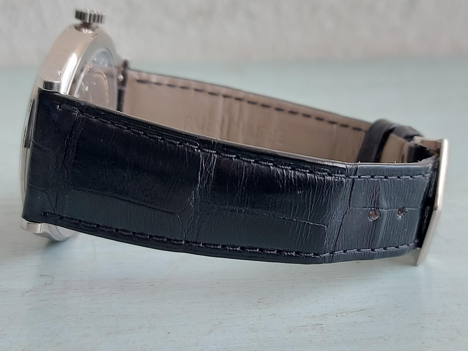

Remen Calatrave je aligator širine 20 cm, sa krupnim uzorkom, vrlo mekan i prilagodljiv površini ruke. Opšiven je klasičnim šivom i odlično se uklapa u koncept sata.

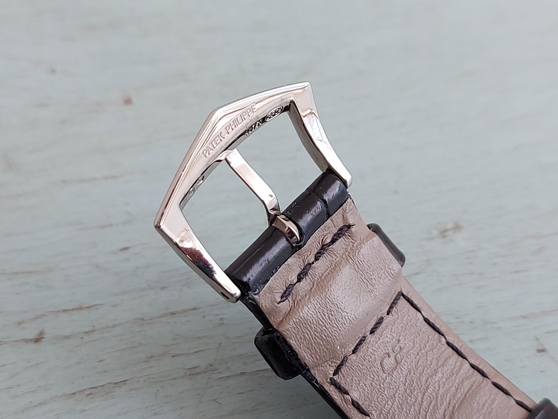

Prva pomisao, kada sam video sat u medijima mi je bila, da je šteta jer se Patek nije odlučio za deployant kopču, koja je praktičnija za upotrebu a i dobro čuva krajeve remena prilikom eksplotacije. Međutim, kada sam Calatravu uzeo u ruke, odmah mi je bilo jasno, da bi takav izbor bio preglomazan za ovako tanak sat i potpuno bi ga izbacio iz balansa.
Kopča je takođe napravljena iz 18 karatnog belog zlata i završena je visokim poliranjem.
Prilog 157209

Patek Philippe je modernizaciji Calatrave stupio vrlo hrabro i odvažno i u potpunosti uspeo. Možda čak i previše smelo, jer je promena zaista iznenađujuća ali ostaje utisak da je svaki korak napravljen vrlo promišljeno.
Javnost i tržište su novi model prihvatili sa ogromnim ovacijama i pošto sam celu priču oduševljeno pratio od početka, toliko pozitivnih vibracija me je uvek ponovo i opet i još uvek fascinira(lo).
U vrlo kratkom vremenu smo iz prilično usnulog dede, dobili potpuno svežeg mladića, koji nije samo produkt estetske hirurgije nego ponosno pruža korak sa sasvim novim srcem.
I to je ono što Patek Philippe ne čini samo jednim od članova svete trojice, nego daleko najvećim među njima. Odvažnost.
