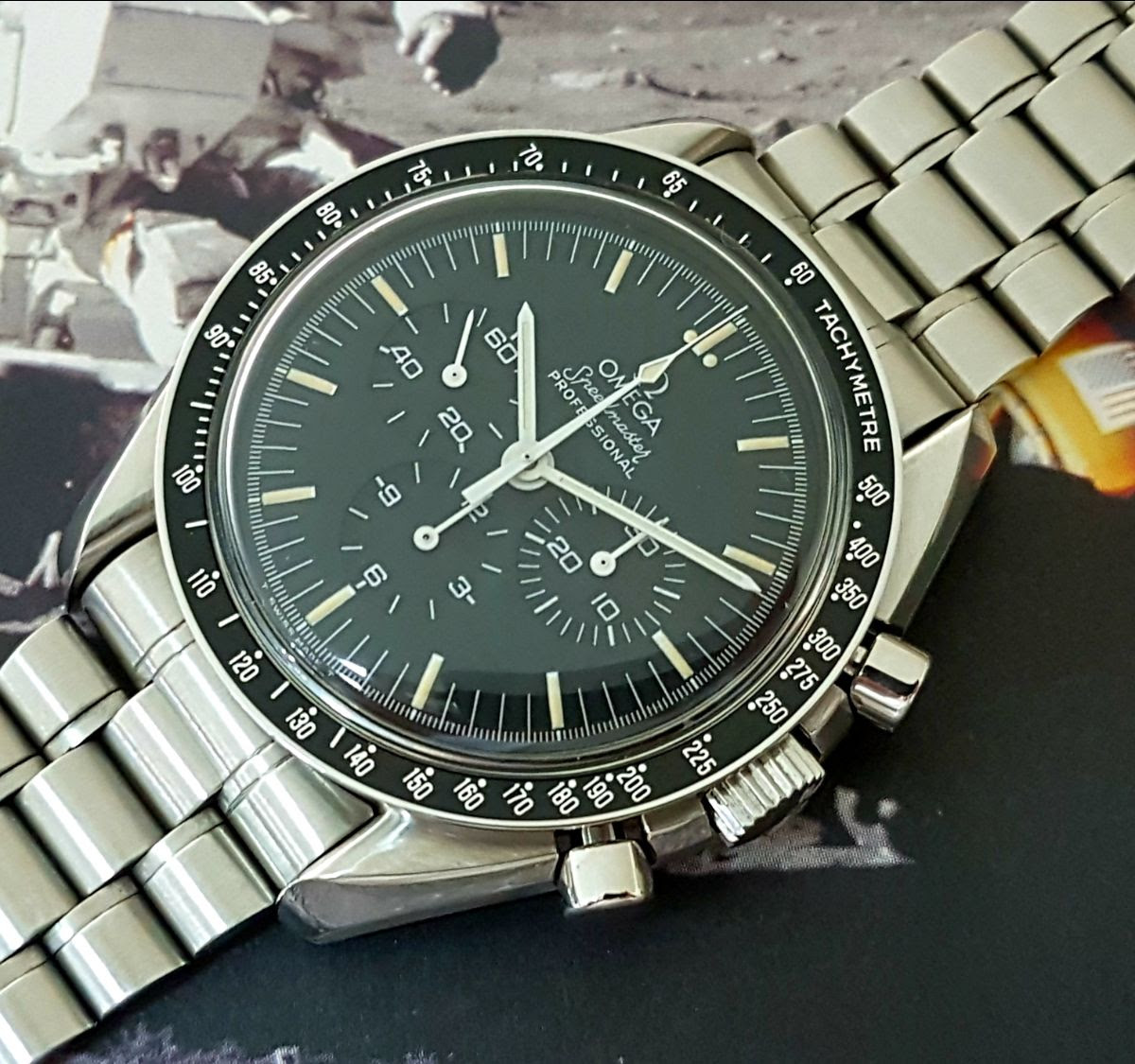

Malo me iznenadila niska vodootpirnost za sat maltretiran u svim uslovima. Koliko znam astronauti između ostalog imaju testove i pod vodom.
U svemirskim uslovima nema potrebe za diverskom vodotesnošću. Da je bilo, Moonwatch bi ispunio i taj uslov. 1969 godine su već postojali satovi sa WR do 1000 metara. Leonov je izašao iz modula sa Strelom, koja je imala 3 ATM, čak je i Poljot Okean u '80 na svemirskoj stanici Mir, bez problema funkcionirao sa 3 ATM.
U svemiru je najvažnija elastičnost kućišta i stakla na promenu pritiska.
Astronauti su prilikom sletanja u okean na suvom - u modulu.
Verujem, da se dosta simulacija izvodi pod vodom ali ne sa satovima na rukama. Ako bi se desio, bilo kakvim nesrećnim slučajevm udor vode u sondu, satovi su najmanje važni u takvim slučajevima.
Uostalom, astronauti na misiju od proizvođača uvek dobivaju potpuno nove komplete satova.

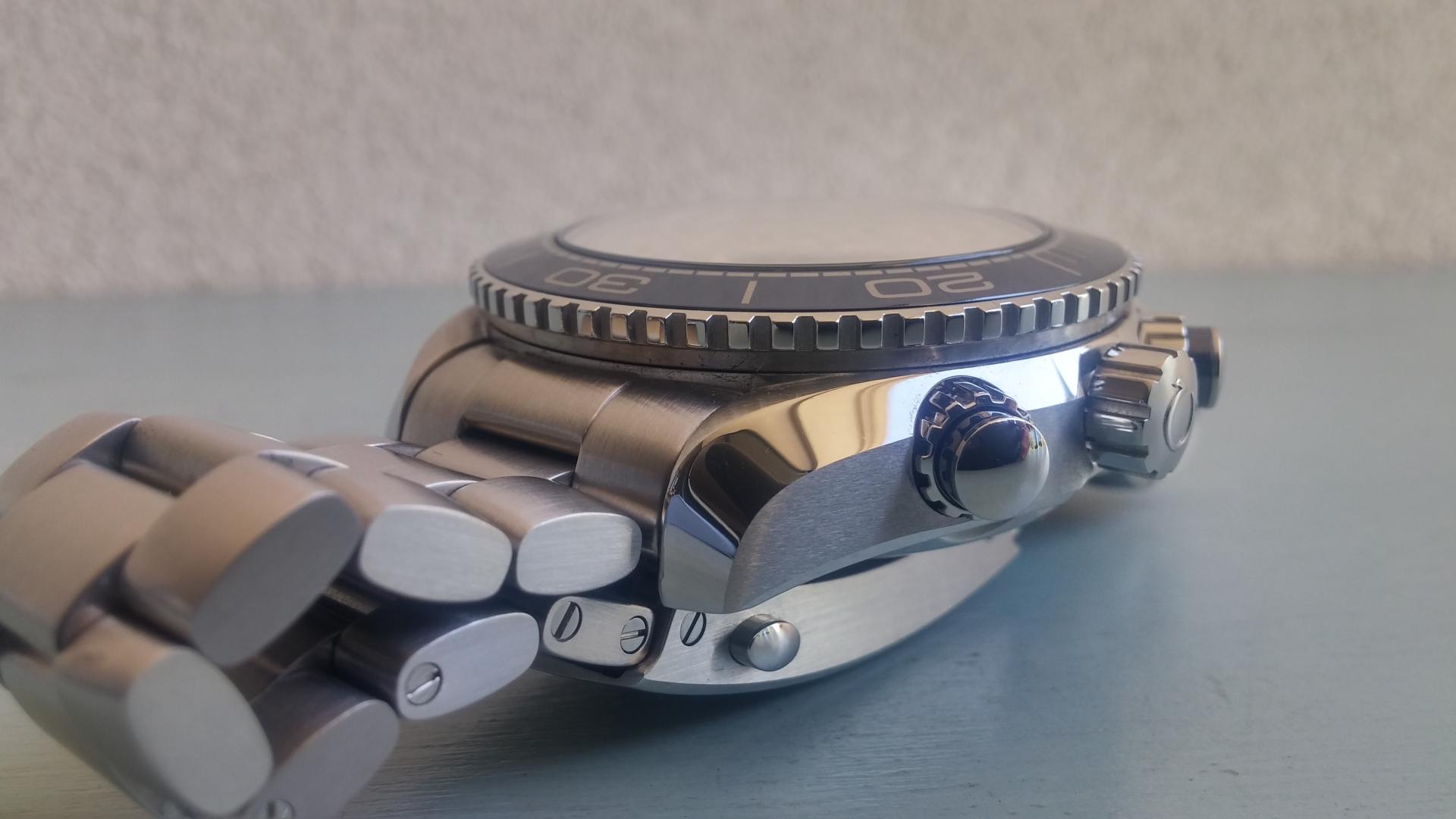

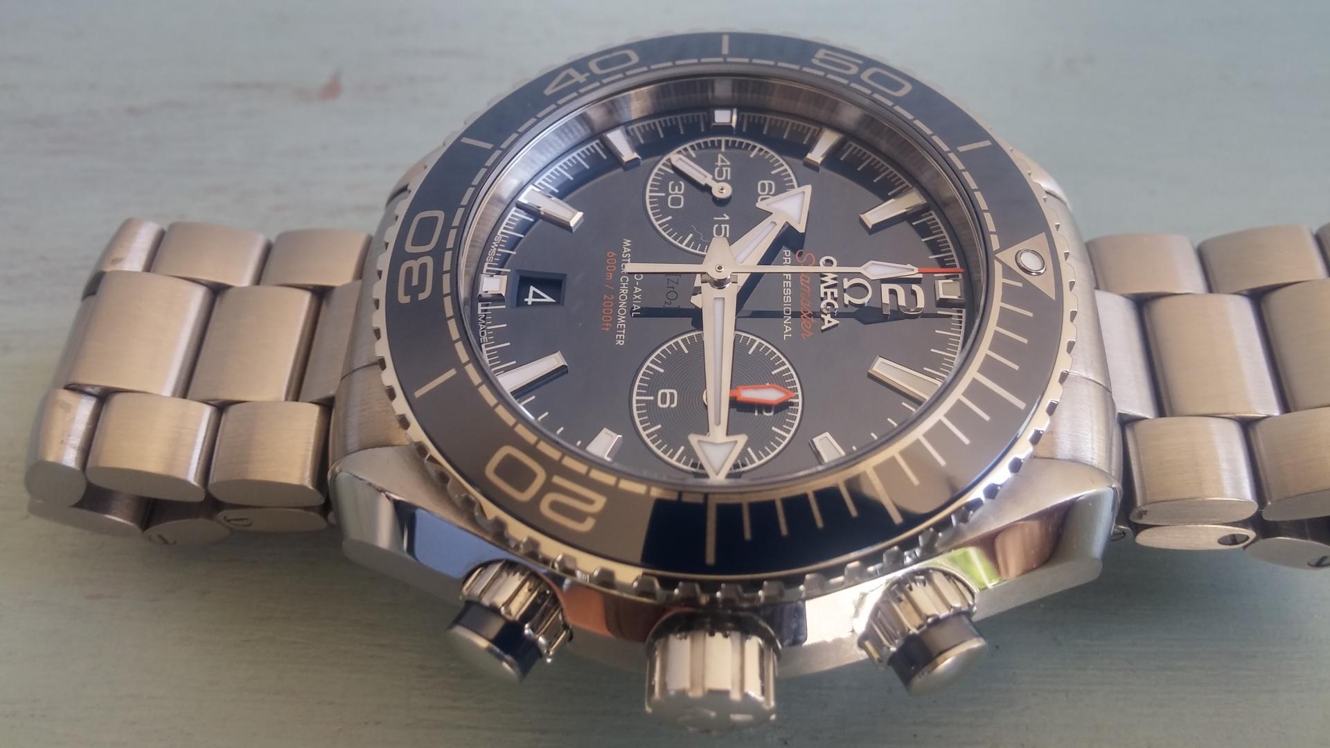

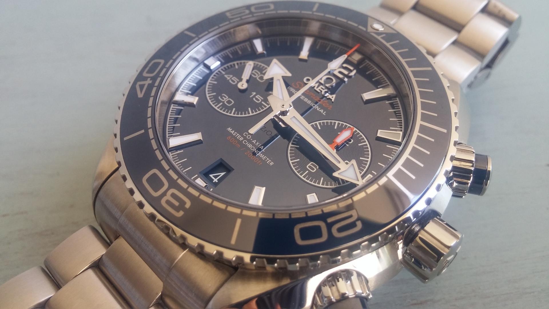

Kućište
Prečnik: 45,0 mm
Visina: 18,9 mm
L to L: 52,0 mm
L - L: 22,0 mm
WR: 60 ATM - 600 metara
Težina: 252 g
Nerđajući čelik, sa strane fino brušen, na vrhu i donjem stranskom delu obrađen visokim poliranjem
Prilog 150451
Bezel: Keramika, jednosmerno rotirajući, 120 klikova
Prilog 150452

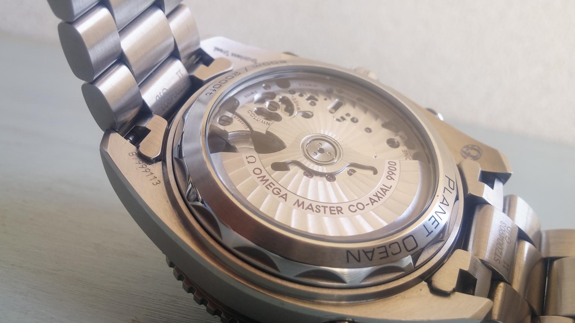

Poklopac kućišta: Transparentan (safirno staklo), ušarafljiv, rubni delovi obrađeni kombinacijom brušeno-polirane tehnike finiširanja
Prilog 150453
Profesionalan Diver - certifikat ISO 6425
Kompaktno, izuzetno masivno kućište
Kratki lugovi sa strmom završnicom vizualno smanjuju sat i dovode ga u zonu nosivosti od 43 mm. Ujedno, takva kombinacija vrlo dobro balansira sat, koji potpomognut velikom masom, stabilno leži na ruci
Safrino staklo na poklopcu kučišta je odvažan potez Omege, ako uzmemo u obzir vodootpornost od 60 ATM.
Markeri i indeksi na bezelu su napravljeni iz cirkonijum dioksida, koji je maksimalno otporan na fizičke faktore. Sloj nanosa je toliko kvalitetan, da dodir vrhovima prstiju ne detektuje ni najmanju razliku između osnovne površine i mesta na kojem se nalazi marker ili indeks.
15.000 Gausa antimagnetnih svojstava predstavlja sam vrh tog kriterijuma u horologiji
Kućišta omogućava upotrebu hronografa u većim dubinama
Sat je pogodan za uzak krug potrošača - prvenstveno onih, koji vole osećaj njegove prisutnosti na ruci

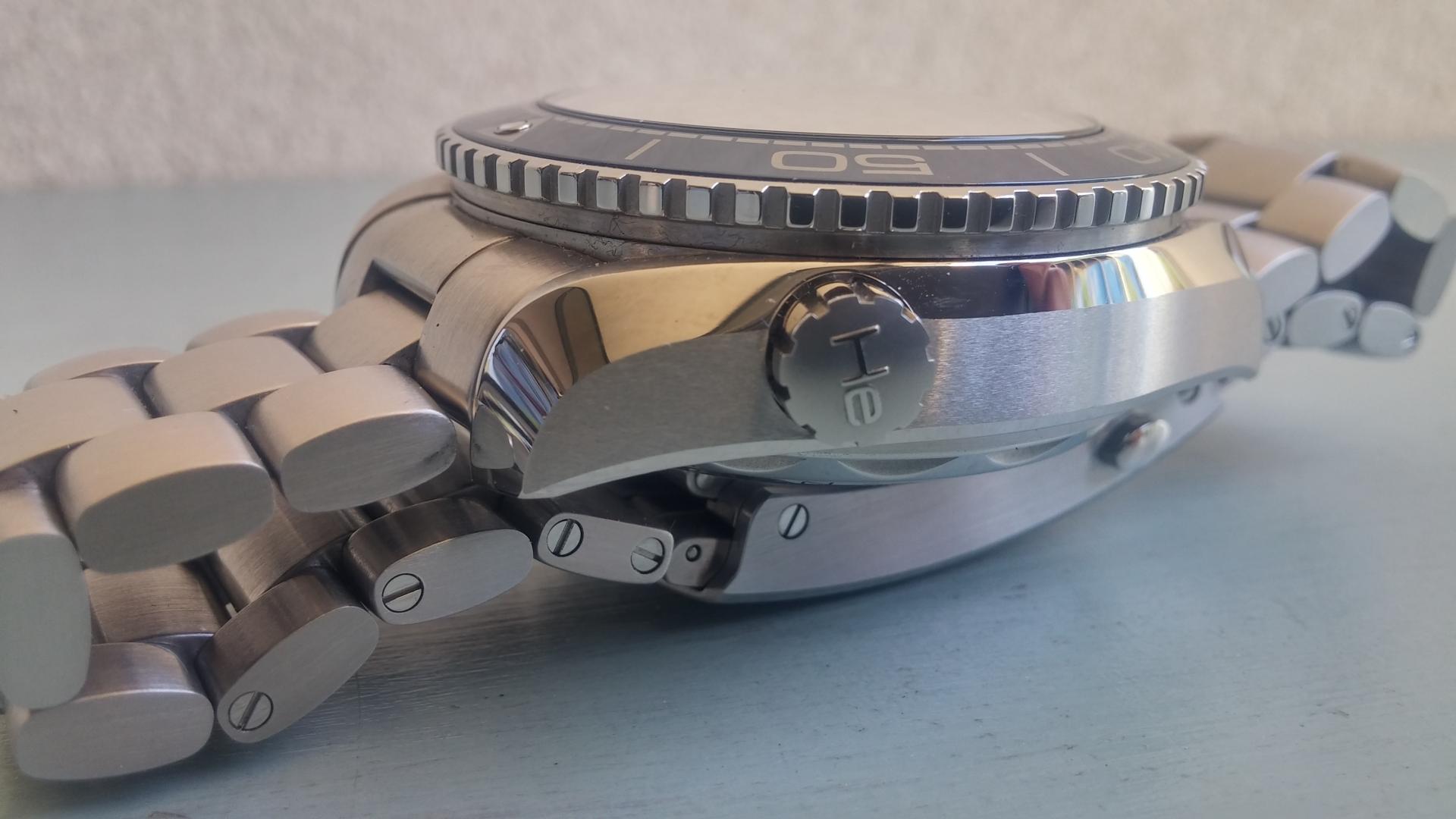

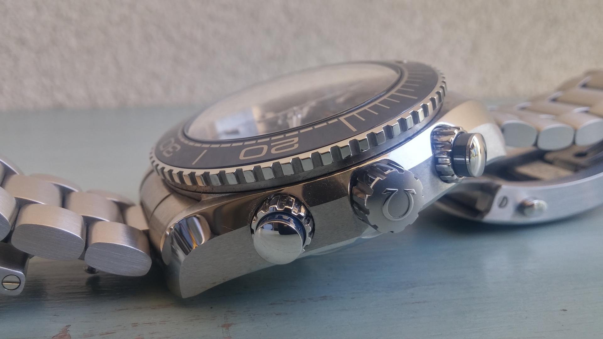

Krunica
Pozicija 3
Prečnik: 7,5 mm
Ušarafljiva
Matirana završna obrada, što važi i za helijumov ventil na poziciji 10
Prilog 150455
Idealna diverska proporcija
Potpisana
Staklo
Safirno
Prečnik: 34,0 mm
Oblik: Kupolast (Domed)
Prilog 150456
Višeslojni unutrašnji i spoljašni AR premaz
Kupolast oblik je idealno ukomponiran u dizajnerski koncept sata

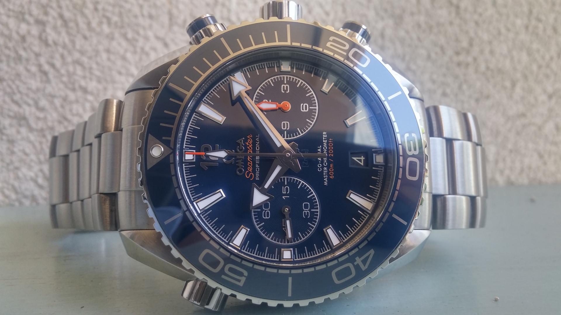

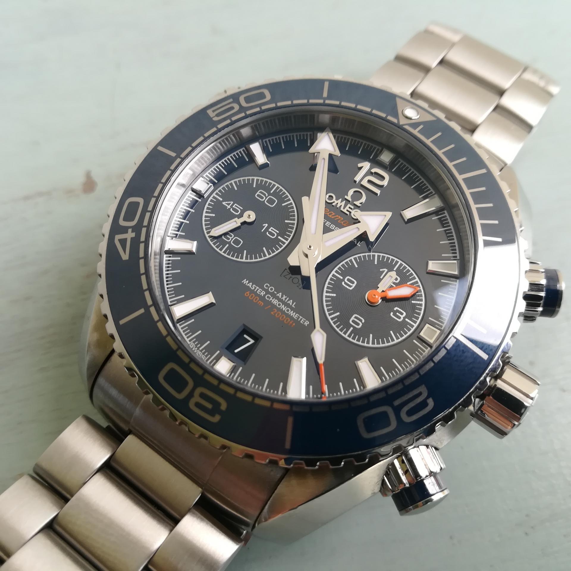

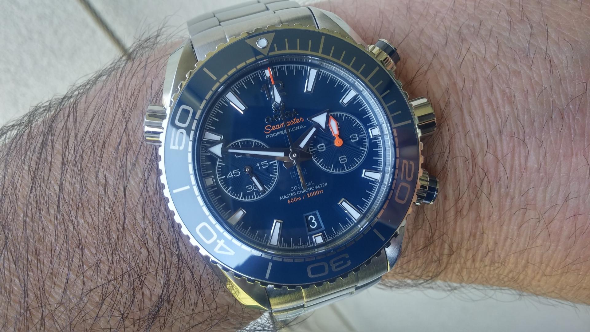

Brojčanik
Prilog 150457
Boja: Sunburst plava
Datum na poziciji 6
Podbrojčanik malog sekundnika na poziciji 9, Podbrojčanik hronografa sa štoperom do 60 minuta i 12 sati na poziciji 3

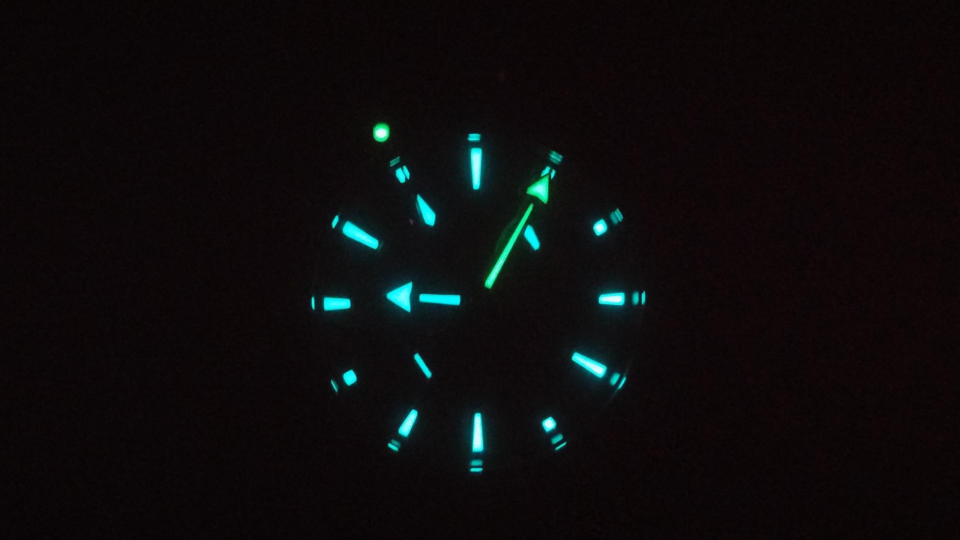

Markeri u obliku barova (luminirani)
Kazaljke: Arrow (luminirane)
Brojčanik napravljen iz keramike, čime je omogućena trajnost sjaja i nijansa boje na njemu
Aplicirani markeri, indeks i logotip Omege
Pozadina prozora za datum u plavoj boji
Arrow kazaljke su odličan prikaz sportske strukture sata
Odlična čitljivost brojčanika
Vrhunska luminacija
Nedostatak dubine na podbrojčanicima

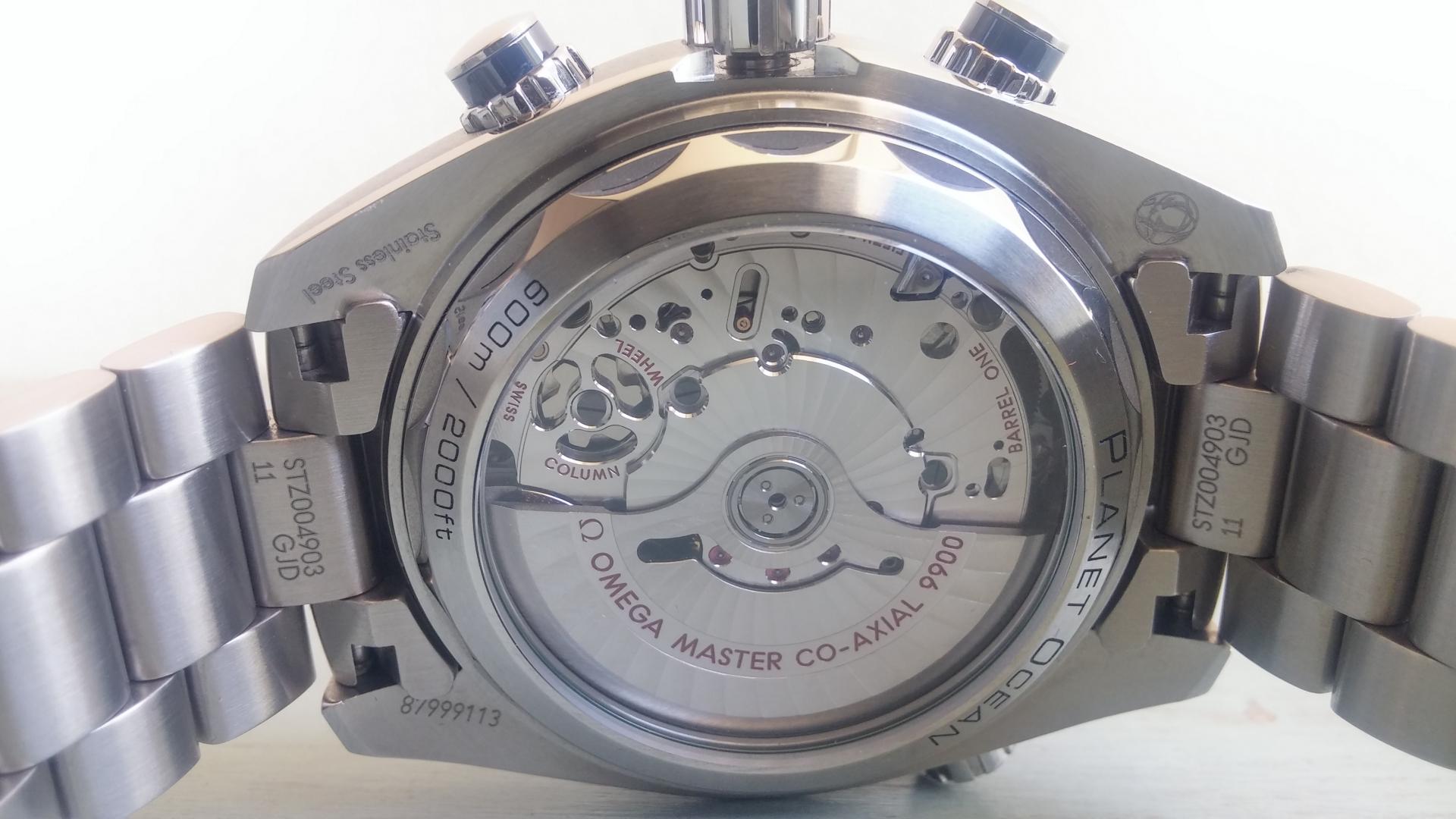

Omega 9900 - In House
Automatik sa mogućnosti ručnog navijanja
Dimenzije: 32,5 mm x 7,6 mm
Column Wheel struktura
54 rubina / 28.800 b/h / 60 sati rezerve rada
Opcija Hackinga
Smer samonavijanja: dvosmerna (Bidirectional)
Antishock system: Nivachoc
Nemirnica (Balance Wheel): Glucydor Titanium
Spirala (Balance Spring): Silicijum Si14
Glavna opruga (Mainspring): Nivaflex
Regulator: Etachron
Preciznost hronografa: 1/10 sekunde
ISO certifikovana dnevna preciznost: -4 +6 sec / d - COSC hronometar
Komplikacije: Mali sekundnik, Datum, Hronograf sa štoperom do 60 minuta i 12 sati
Predstavljen: 2016 (zamena za kalibar Omega 9300)
METAS certifikat preciznosti. Omega je u saradnji sa švajacarskim saveznim metrološkim institutom (Swiss Federal Institute of Metrology - METAS) razvila noviju, još zahtevniju metodu testiranja preciznosti, ne samo mehanizma, već i njeove korelacije sa satom. Proces dobivanja certifikata je zahtevniji od standardnog COSC certifikovanja.
Sastavljeno je iz 8 faza:
1. Testiranje funkcije mehanizma, koji je bio ispostavljen elektromagnetskom zračenju od 15.000 Gausa
2. Odstupanje od referentnog vremena 0 do + 5 sekundi (meri se u 6 različitih položaja)
3. Odstupanje od referentnog vremena u rasponu rezerve snage rada od 0 do 2/3
4. Testiranje funkcije sata, koji je izložen elektromagnetskom polju jačine 15.000 Gausa
5. Prosečno dnevno odstupanje od referentnog vremena (0 do +5 sec), nakon izlaganja sata zračenju od 15.000 Gasua
6. Prosečno dnevno odstupanje od referentnog vremena (0 do +5 sec) u simulaciji normalnih uslova nošenja sata (6 različitih položaja, 2 različite temperature vazduha)
7. Provera advekatne pretpisane rezerve snage rada
8. Prpvera advekatne pretpisane vodootpornosti
Za razliku od COSC hronometra sa standardom preciznosti -4 do + 6 sekundi maksimalnog dnevnog odstupanja, METAS standard iznosi 0 do + 5 sekundi / d. Ovde leži izvor navoda Master Chronometer na brojčaniku sata.
Omega 9900 je prvi hronografski mehanizam, koji je nosilac METAS certifikata.
Najveća odlika kalibra je Co-Axial zaskočni sistem (Escapement). Reč je o sklopu mehaničkog mehanizma, koji je umešten između mehanizma i nemirnice. Njegov zadatak je pretvaranje pokretaja mehanizma u jednake intervale i time stvaranje energijue za klatno, odnosno kako kažu stručnjaci: vrši prenos energije koristeći tangencijalne sile, koje pružaju radijalni pokreti sata. Iako ih ima više vrsta, najučestaliji je sastav iz poluge i točkića. Pri tome trenje, koje nastaje između poluge i ravnotežnog točkića, prouzrokuje habanje materijala i time dugoročno utiče na rad sata.
Suprotno od toga, kod Co-Axial sistema, ktatko klizno kretanje ulaznog elementa (pallet), znatno smanjuje kontaktne površine a time i trenje u tom stepenu. Algoritam tog sistema funkcioniše nalik mrežnom zupčaniku sa pojedinim zubom, na koga podmazivanje nema nikakvog uticaja. Dovoljan je zaštitni film na vrhu svakog zuba, koji sprečava habanje i time osigurava stabilan rad i prenos energije na dugi rok.
Zbog navedenog se Co-Axial zaskočni sistem (Esapement) bitno razlikuje od konvencionalnog, koji je uobičajen i daleko najučestalji. Co-Axial je sastavljen iz srednjeg (posredničkog) točkića, dvostrukog koaksijalnog točka (u sastavu zupčanika za izlaz i pokretnog točka), poluge sa tri rubina i valjka, koji nosi rubinski impulsni kamen i rubinski klin.
U svakom modernom zaskočnom sistemu, prenos energije na oscilator ide preko vibracija u oba smera kretanja kazaljki. U koaksijalnom izlaznom toku, impuls u smeru kretanja kazaljke na satu obezbeđuju zubi na izlaznom točku, koji direktno zahvaćaju rubinski impulsni kamen. Impuls u suprotnom smeru kretanja kazaljke na satu, obezbeđuju zubi zupčanika, koji zahvaćaju kamen impulsa poluge. Nakon svakog impulsa, izlazni točak se zaustavlja pomoću sistema za zaključavanje (pallet), pri čemu teg upotpuni svoje vibracije.
Co-Axial Escapement je prema svedeočenju struke, najveći horološki pronalazak u poslednjih 250 godina i kao takav predstavlja priličan udarac i izazov tradicionalnom Swiss Lever Escapement-u. Genijalno delo je dete engleskog časovničara Georga Danielsa, koji ga je završio 1984 godine. Pošto je to vreme bilo krajnje nezahvalno za mehaničku granu časovničarstva, koja je tek počela, da skuplja parčiće vlastitog raspada, bilo je potrebno 11 godina, da se Omega i George nađu i zajedno ga otelotvore u stvarnost.
Temelj Co-Axiala je rotacija a ne međusovno trljanje, koje značajno smanjuje trenje, što rezultira izvanrednim dugoročnim hronometarskim performansom mehanizma. Omega ga je obogatila silciujmom Si14 glavnom oprugom i time maksimirala otpornost na udarce.
Hronograf na istom podbrojčaniku omogućava merenje vremena do 60 minuta i do 12 sati. Ispod kazaljke za prikaz izmerenih minuta, nalazi se i kazaljka za prikaz izmerenih časova.
Prilog 150459
Kalibar 9900 podešava kazaljku za sate u smeru napred i nazad u vrednsti 1 časa, što u kombinaciji sa funkcijom hrongorafskog countera, takozvanim Elapse Minutes, omogućuje GMT komplikaciju
Mehanizam skladišti energiju u dve cevi (Barrels), što omogućava dugotrajnu upotrebu hronografa bez ikakvog uticaja na tačnost sata ili smanjenja rezerve snage usled aktivirane štoperice
Atraktivna dekoracija mehanizma

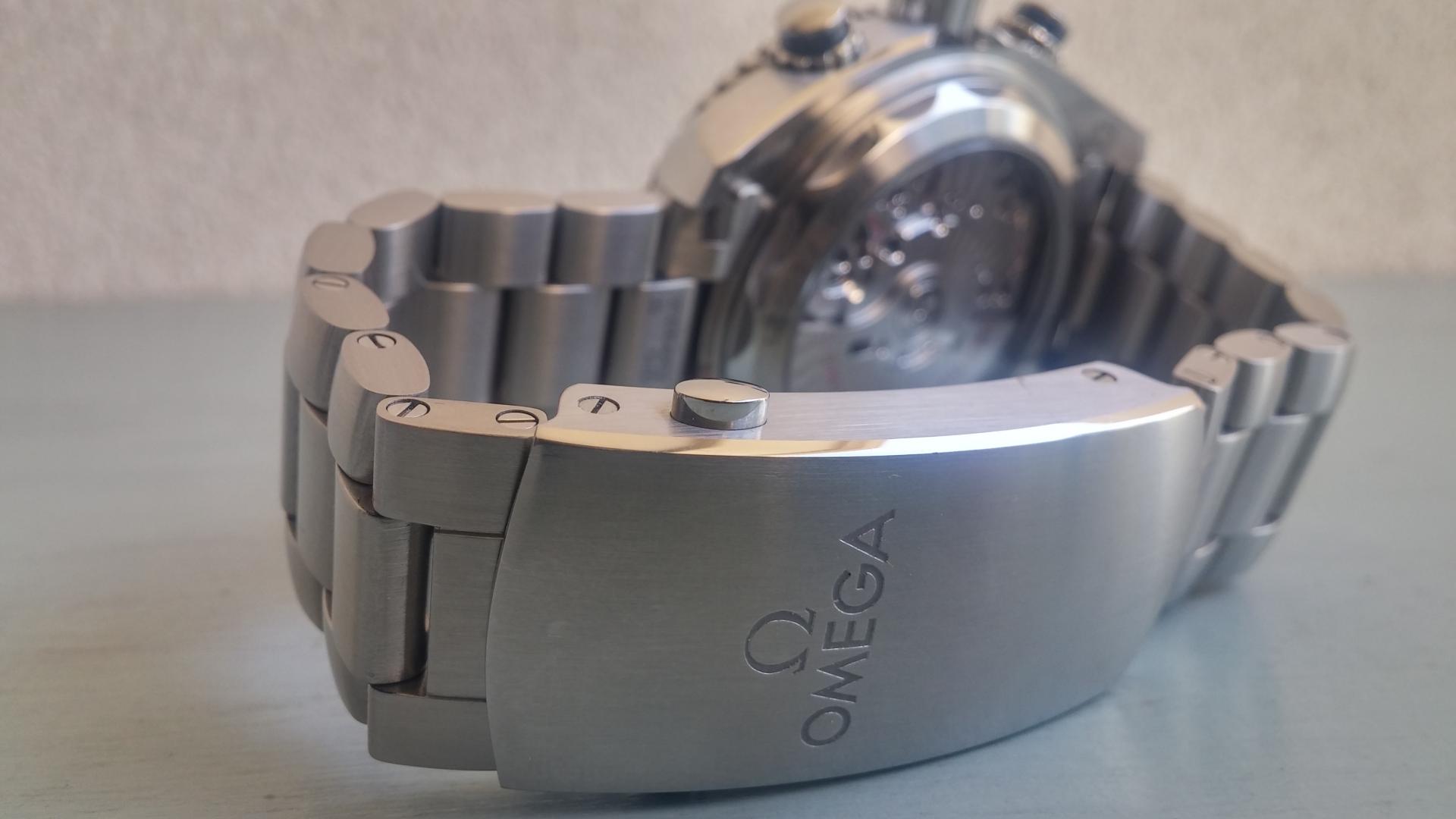

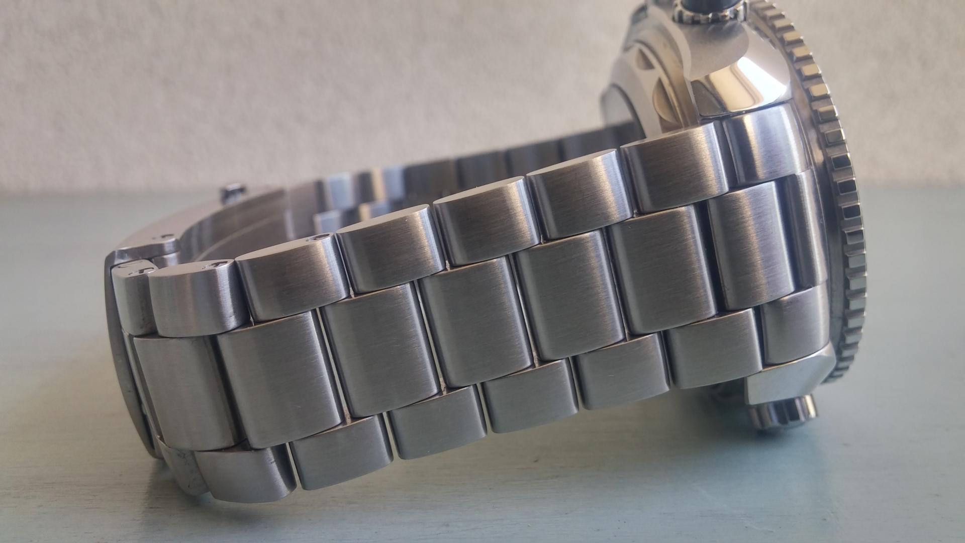

Narukvica
Nerđajući čelik
22,0 mm
Kopča sa klick sistemom sa spoljašnim pušerima
Prilog 150461
Brušena završena obrada narukvice i kopča sa upečatljivim sanitiranjem
Kvalitetna, jaka i elastična kopča, koja odlićno izdržava znatnu masa sata i omogućava prijatno nošenje
Potpisana kopča
Diver ekstenzija na kopči za produžavanje dužine narukvice
Glidelock sistem kopče za mikroregulaciju

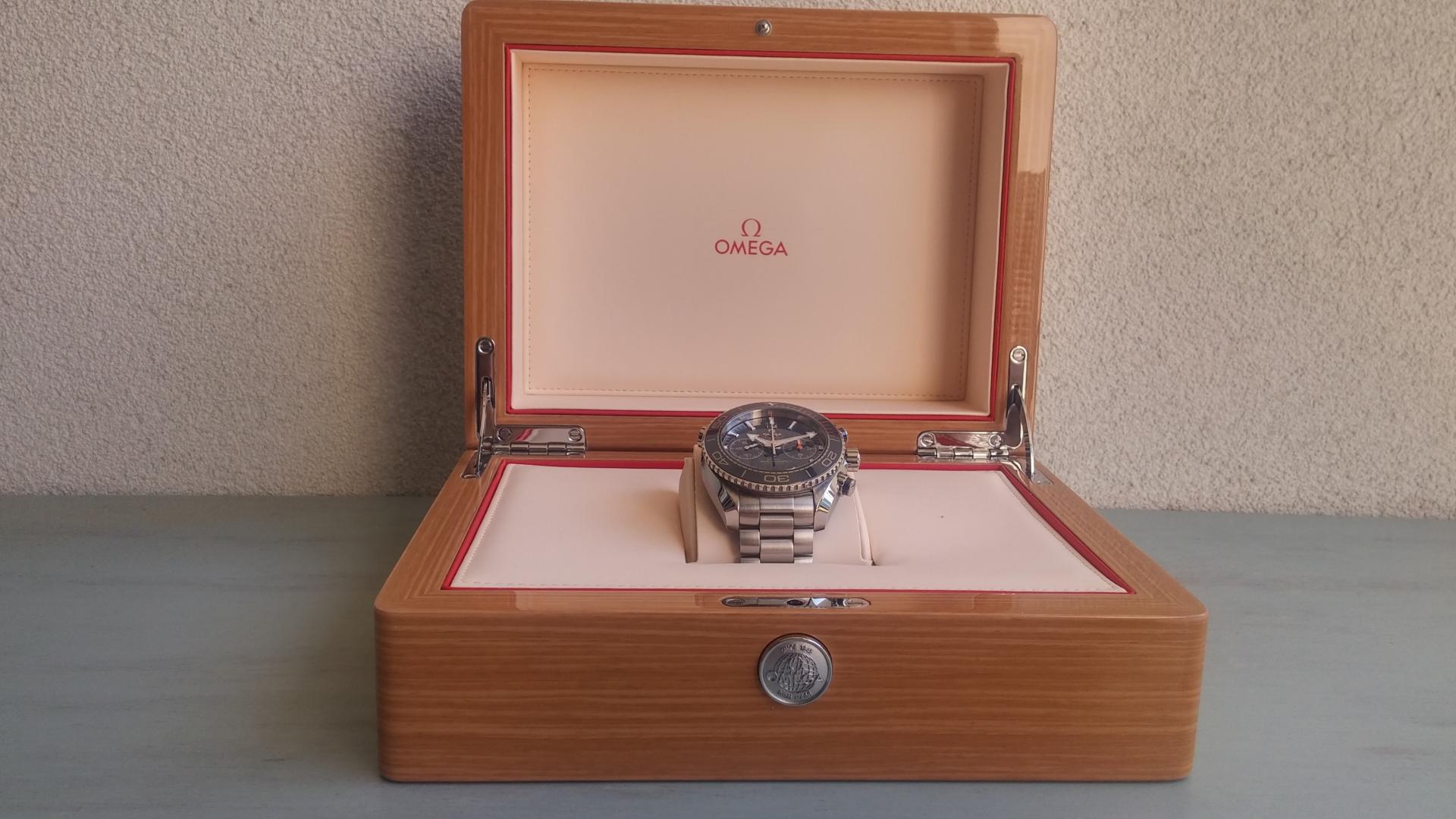

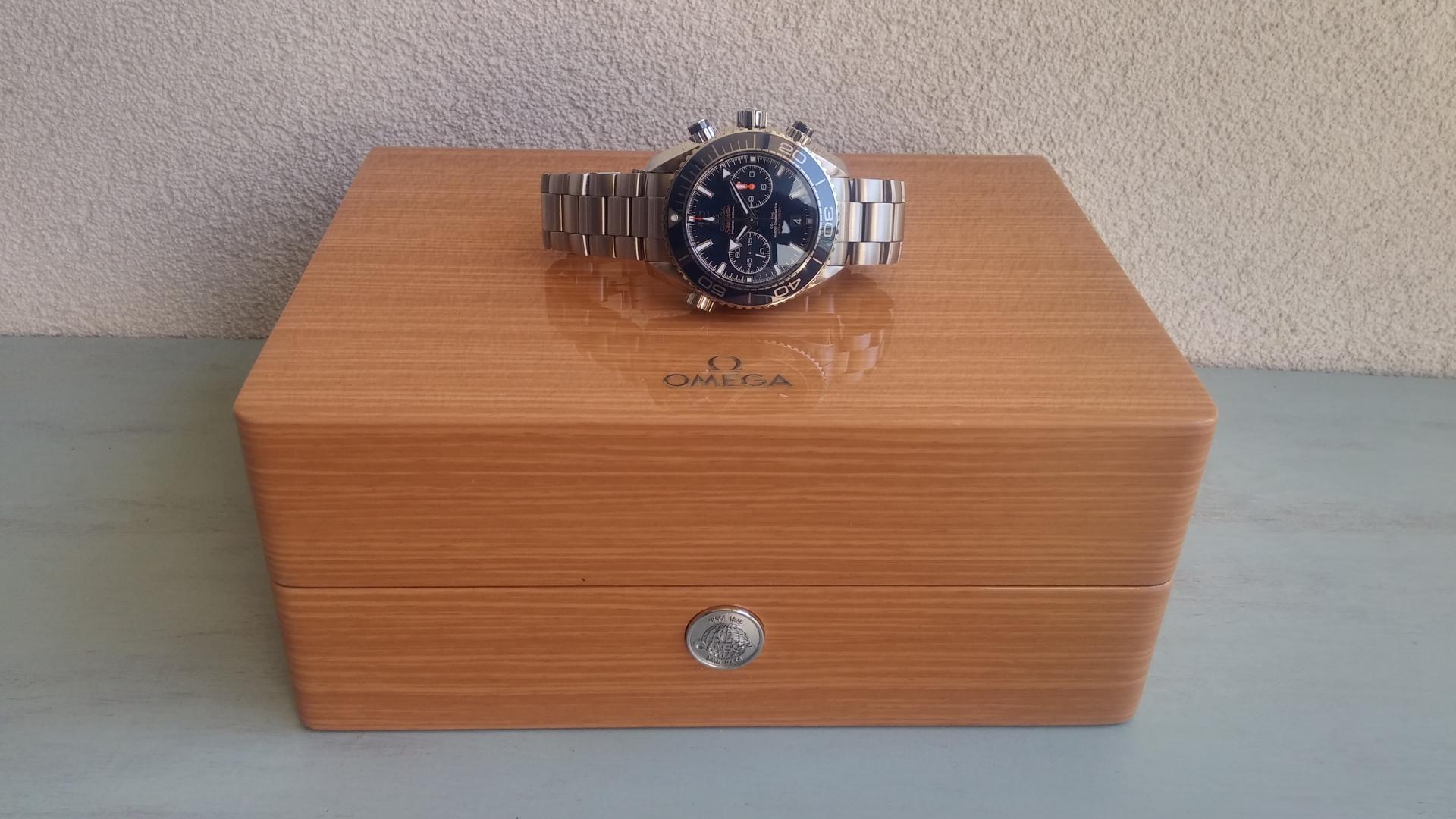

Embalaža
Spoljašna kutija iz vrlo tvrdog kartona, obložena umetnom penom, nudi siguran prostor glavnoj kutiji. Na desnoj strani se nalazi pretinac za dokumentaciju.
Glavna kutija je napravljena iz masivnog, lakiranog drveta. Čelični pušer za otvaranje je napravljen u stilu posebnog logotipa Omege. Unutrašnjost je sačinjena iz umetne mase, vrlo prijatne na dodir. Sat je sigurno smešten u uzak prostor na sredini donjeg dela.
Prilog 150464
Vrhunsko napravljeno pakiranje, koje uz odličnu zaštitnu i skladištnu funkciju, jednako dobro vrši dekorativni zadatak
Omogućava dug period upotrebe
