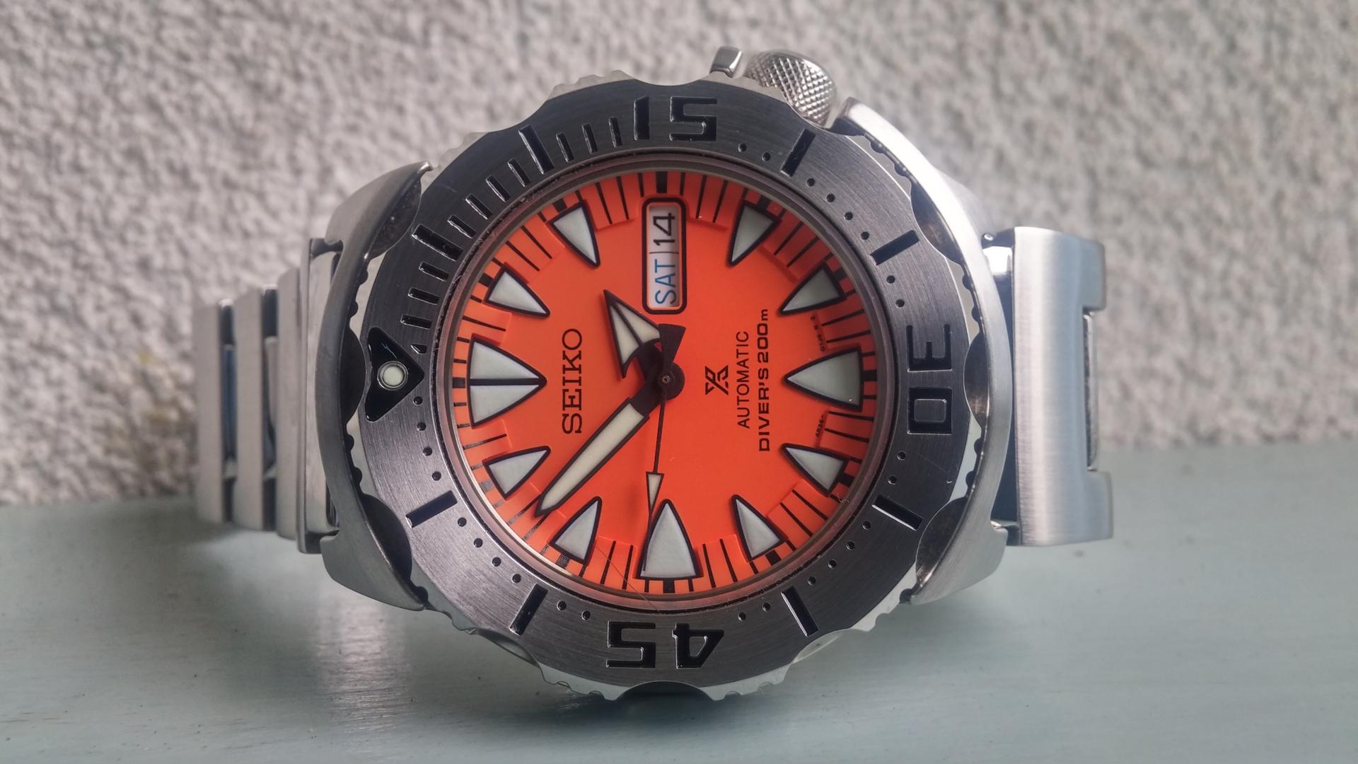

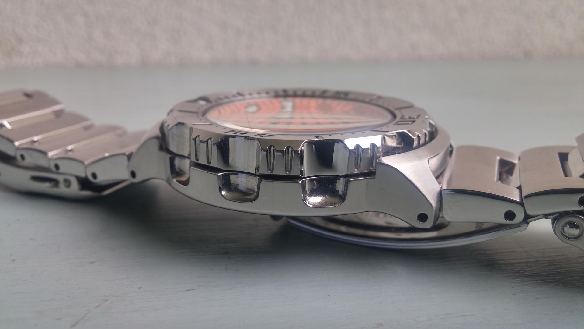

Kućište
Prečnik: 43,0 mm
Visina: 15,0 mm
L to L: 48,2 mm
L - L: 22,0 mm
WR: 20 ATM - 200 metara
Težina: 170g
Nerđajuči čelik, brušen finiš, bezel sa strane poliran

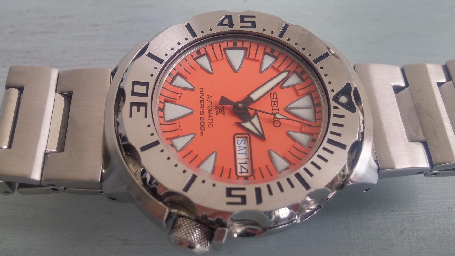

Prilog 149654
Bezel: Nerđajuči čelik, jednosmerno rotirajući, 120 klikova
Prilog 149655

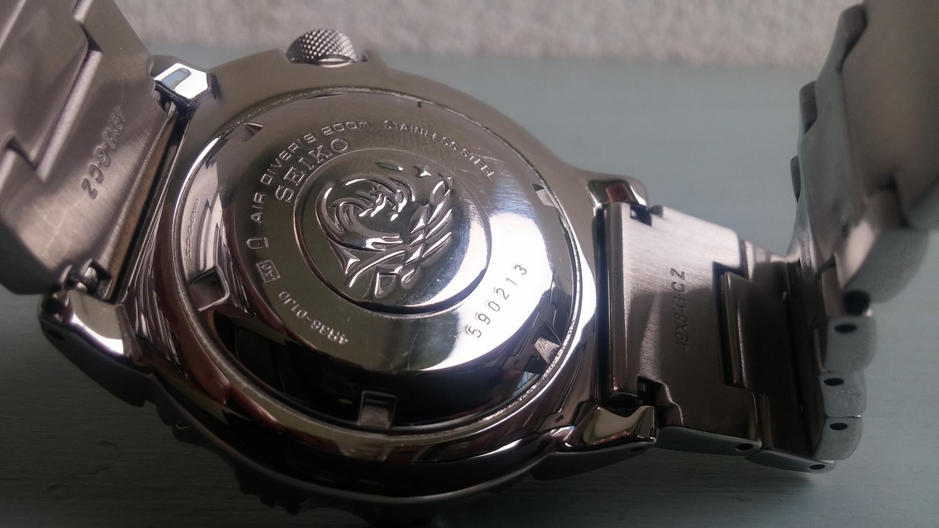

Poklopac: Zatvoren, ušarafljiv, obrada čelika visokom poliranjem
Prilog 149656
Masivno, kompaktno kućište
Profesionalan Diver - certifikat ISO 6425
Kratki i oštro padajući lugovi u kombinacji sa vrlo kosim bezelom komponiraju potpuni oblik štita i dočaravaju utisak, kao da je sat uzidan u njega
Jednakomerna, periodična udubljenja u kućište se sele na bezel, što modelu daje potpuno osebujan i poseban izgled
Vrlo kvalitetna gravura cunami talasa, simbola ronilačkih satova proizvođača, na poleđini
Rupice na lugovima, koje omoguvaju brzu i jednostavnu promenu narukvice
Nesohriniziranost (neporavnatost) markera na bezelu sa markerina na brojčaniku je stara Seiko boljka, koja ni u ovom slučaju ne izostaje

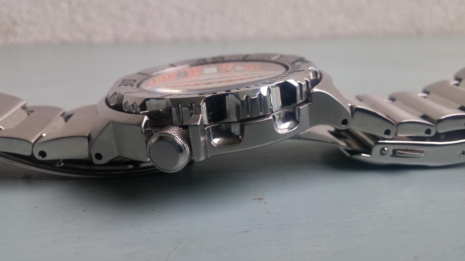

Krunica
Prilog 149657Pozicija 4
Prečnik: 6,5 mm
Ušarafljiva
Sa strane matirana
Zaštićena produžetkom kućišta sa obe strane
Odlična obrada prijemnog dela
Nepotpisana

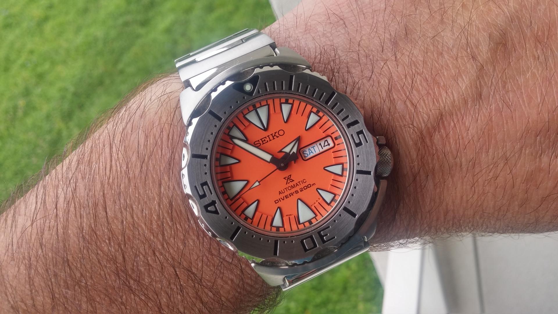

Brojčanik
Boja: Narandžasta
Markeri u obliku trouglastih barova (luminirani)
Dan i datum na poziciji 3
Kazaljke: Arrow (luminirane)
Prilog 149659
Izbor narandžaste osnove, za koju je dokazano, da je navidljivija ispod površine vode
Aplicirani markeri na podlogu
Pozicioniranje markera prema centru brojčanika, gde njihov početni deo dolazi iz uzdignute minutne kružne skale
Oblik markera, koji asocira na zube ajkule, što je modelu donelo, sada već legendarni nadimak, Monster
Arow kazaljke su odlična stilska dopuna idejnom rešenju markera

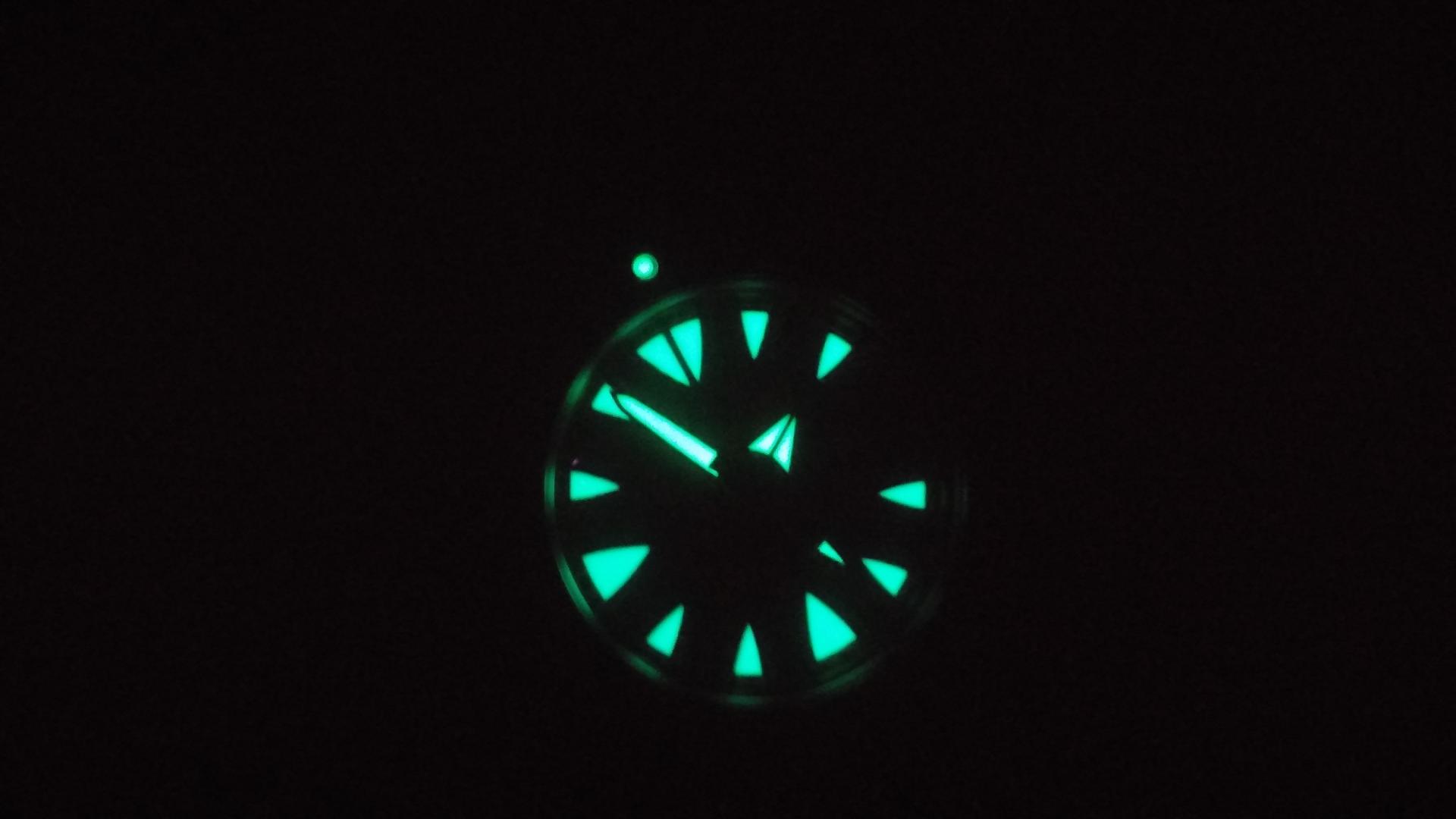

Vrhunska iluminacija

Zanimljivost brojčanika predstavlja utisak nepotpune dorade. Steče se dojam, kao da su njen izgled stvarala deca na satu likovne nastave. Ili u najboljem slučaju, da pred sobom gledamo radnu, a ne konačnu varijantu sata. U oči bode izsotanak časovničarske sofisticiranosti na ovom elementu. Ali, sa druge strane, baš to model dovodi u zonu jedinstvenosti i unikatnosti. Sa svakim novim pogledom na brojčanik, postajete sve sigurniji u opravdanost naziva, koji model mosi. Čudoviše - u dobrom i slabom smislu te reči.

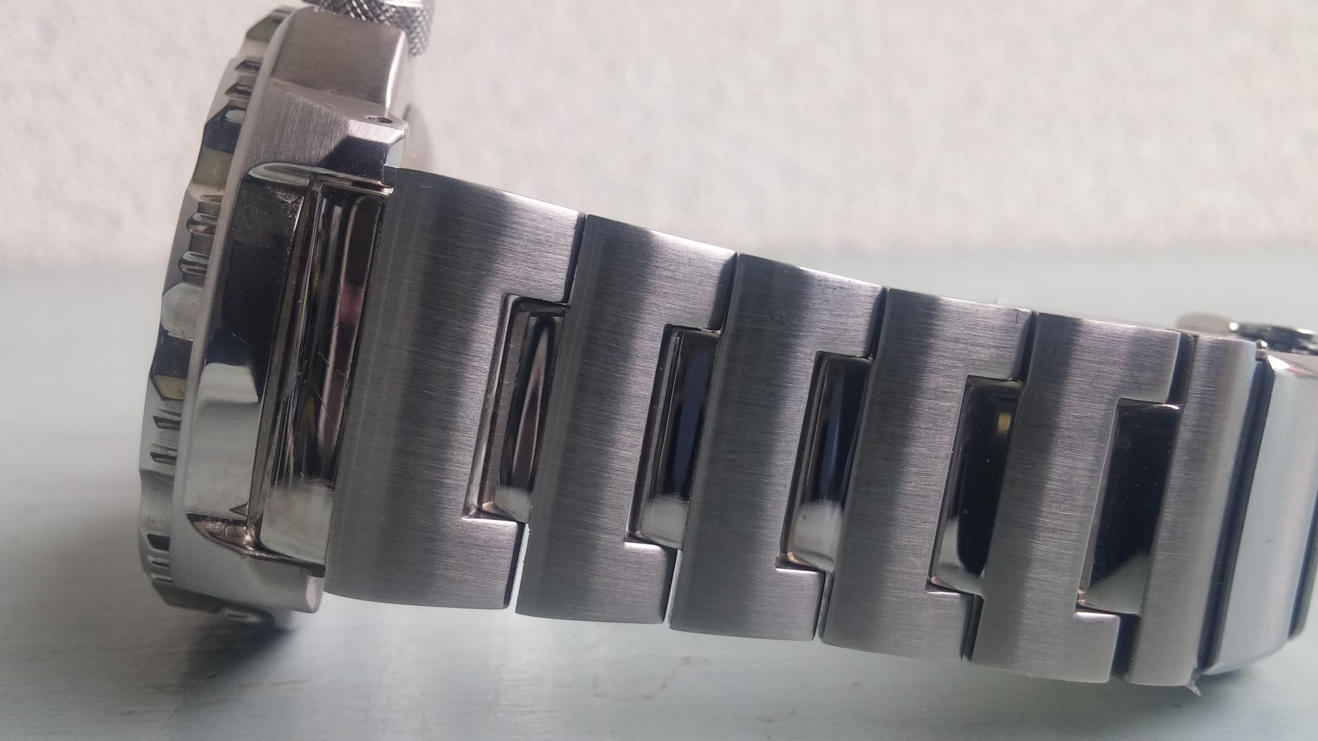

Narukvica
Nerđajući čelik
22,0 mm
Brušeno finiširanje linkova, sa strane polirano
Kopča sa klick sistemom
Prilog 149660
Kvalitetno izrađena narukvica iz punog čelika, koja i u formi dizajna uspešno prati koncept sata
Sigurnosni pokrivač kopče
Mogučnost mikopodešavanja dužine narukvice na kopč
Potpis proizvođača
Izostanak ekstenzije na kopči, jer se radi o profesionalnom diveru
