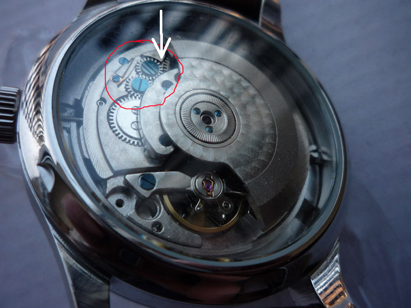

Lep sat za te pare. Nešto gledam uvezi ručnog navijanja, na toj slici mehanizma, ova dva zupčanika (bela strelica) i nisu baš ozupčeni... Probaj samo malo da navijaš ručno i posmatraj ih, pa ako se ne ozupče (ukoliko jedan od njih nije "šetajući zupčanik") i taj otpor traje i dalje... onda ništa. Najbolje ne diraj.
Prilog 13428
Vukas,sta znaci to "setajuci zubcanik"? Pokusao sam,i u jednom trenutku se zubce,pa se odmicu. A,ovo sto dodiruje ovaj sredisnji zubcanik je neka vrsta poluge,koja ga vraca
http://i1198.photobucket.com/albums/...s/P1030798.jpg
