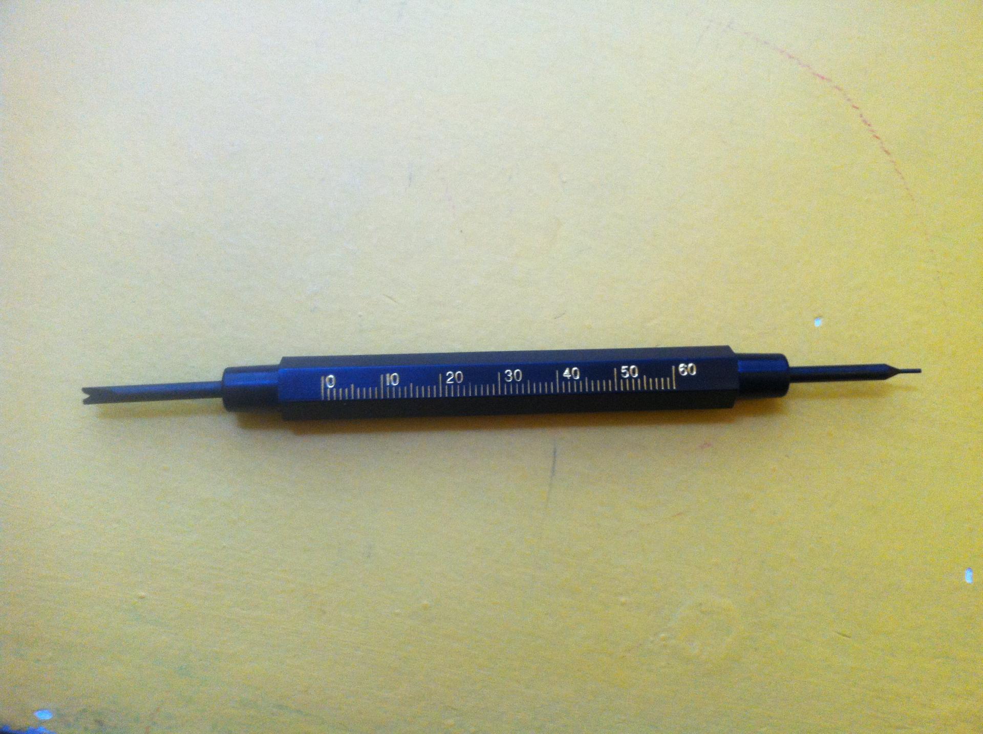

Kada sam prije nekoliko narucivao neku narukvicu za Seiko, narucio sam i ovaj alat za mijenjanje narukvica pa me zanima kako se tacno koristi tj za sta koji kraj ovoga sluzi. Uspio sam skinuti neke kozne narukvice ali ne i metalnu sa Seika, nisam mnogo ni pokusavao da ne bi slomio nesto.

Sa levim delom uklanjas narukvicu kod Seika kroz mali otvor kao na slici.
Desni deo moze za stelovanje duzine narukvice na kopci.

Mozes li samo ponovo postavtit tu sliku nesto ne valja link
Nickname hvala na video klipu, savladao sam skidanje koznih narukvica ali metalnu ne mogu.

Prilog 66705 Ubacis levi deo i povuces oprugu ka unutra.

Kod mene to ne moze lijevi kraj je predebeo da bih to pomjerio ka unutra, vjerovatno je alat los kostao me svega 6$

Darko pronasao sam da postoje razlicite dimenzije ovog alata 1mm, 1.25mm, 1.30mm.... ocigledno da treba manja.

Ja nisam ni na netu nasao neki bolji alat.
Marko ako ti nesto znaci ja sam ovaj narucio sa ovog sajta Tools - Band Tools | GlobalWatchBand.com. Ipak je 8 a ne 6$
