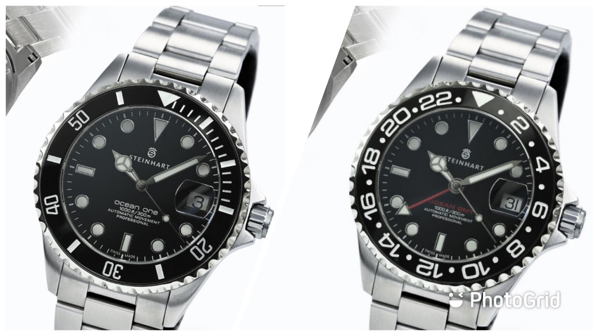

Ako ETA 2824-2 zovu radni konj, ETA 2893-2 je trkački konj. Prva i najveća razlika je kao što i naziv kaže GMT komplikacija ili ti treća skazaljka koja pokazuje vreme u drugoj vremenskoj zoni (izbor vremenske zone je na tebi) – to je ova crvena skazaljka na slici. U kombinaciji sa 24 časovnim bezelom, možeš pratiti još neku vremensku zonu. 2893 je tanji mehanizam od 2824 (3,6 vs 4,6 mm), tačniji mehanizam (pogledaj tabelu) i na kraju i znatno skuplji mehanizam. Po meni vredi razlike u parama. Ako hoćeš nešto detaljnije o mehanizama, postoje mnogobrojni review-i, testovi, poređenja itd.https://uploads.tapatalk-cdn.com/202...358886c294.jpg
