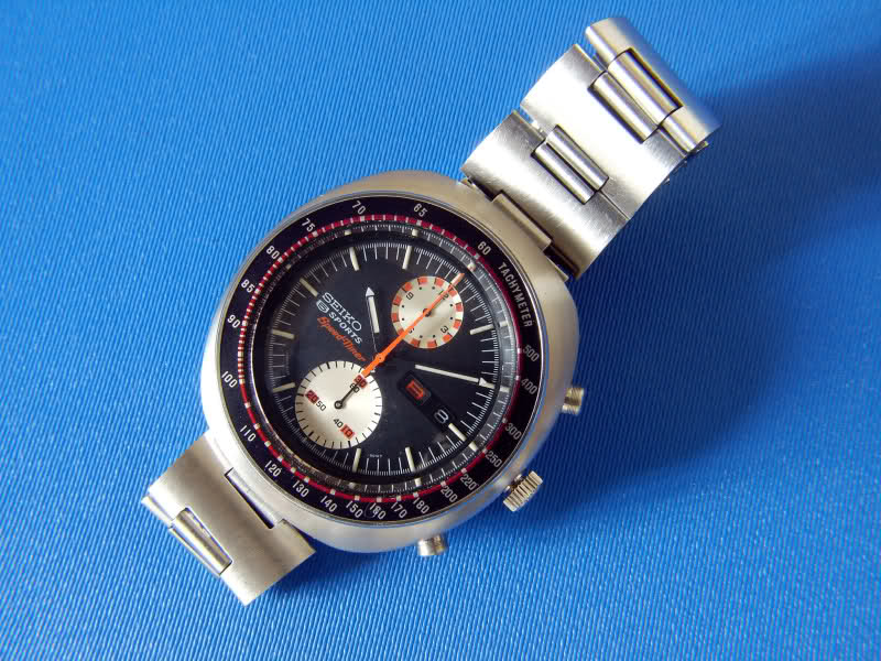

Vec neko vreme sam zagrejan za kupovinu automatic chronograph sata koji jos ima dan/datum komplikaciju i moze stopovati i sate. U prilici sam da kupim seiko iz naslova koji mi se bas toliko i ne dopada jer je bas glomazan i debeo ali ima skoro sve sto trazim od sata,nema sekundaru,nema safirno staklo i slaba mu je vodootpornost,ali ovo ostalo vise vazno ima. Sa orginalnom metalnom narukvicom i poliran je tako da estecki solidno izgleda,ali potrebno je uraditi kompletan servis i uraditi popravku iluminacije jer je sat iz 70-ih godina tako da je ona u bas losem stanju.
Zanima me sta mislite da li vredi kupovati taj sat i za koju cenu,da li cu posle moci lako da ga prodam ako mi se ne svidi i za koliko i koja je cena servisa i popravke iluminacije za njega?
Dole je slika sata,preuzeta je sa neta jer nisam u mogucnosti slikati isti ali je manje vise u slicnom stanju kao ovaj sa fotke i sa istom je narukvicom.
Moj prvi pik je fortis flieger chronograph ali dok on ne stigne vredi li kupiti ovog seika za prelazno resenje?

Možda će zvučati malo bzv, ali ako hoćeš da ti taj Seiko bude prelazno rešenje onda ga nemoj kupovati... Ako je zaista u dobrom stanju ja ga baš ne bih trošio u svakodnevnoj upotrebi, bolje ga prepusti nekom kome više znači, jer se ipak radi o traženom i cenjenom vintage primerku... Bez detaljnih slika teško ćeš dobiti realnu procenu jer cena može da varira od 100 pa do preko 500 evra zavisno od stanja, jer ih je jako teško naći u 100% originalnom stanju... A i za cenu servisa bez otvaranja sata i procene u kakvom se stanju nalazi mehanizam ćeš teško dobiti preciznu cifru... Sve ukupno mislim da bi trebalo da odustaneš od kupovine jer taj sat ili voliš ili ne, a ti si očigledno ravnodušan prema njemu pa sa racionalne strane ćeš teško opravdati cifru koja je realn da se izdvoji za taj sat, osim ako ga ne dobijaš za baš neku mizernu cifru, pa kao što reče Vlada ne odlučiš da ga preprodaš...

Onda bi trebalo da 'pecaš' sličan model. Naime, svaki seiko od ovoh koji te zanimaju ima 'ime i prezime' koje se sastoji od osam brojeva, od čega prva četiri broja označavaju mehanizam, a druga četiri model, npr. 6138-xxxx ili 6139-xxxx.
Što se tiče cena, dobri primerci koštaju oko 100€. Ako ih kupuješ sam, obrati pažnju na centralnu sekundaru. Obavezno ga proveri više puta kako se vraća na početnu poziciju, pri čemu treba da bude navijen. Ukoliko se ne vraća tačno na poziciju 12, već stane npr. na 11.55, pa onda na 12.05, onda će morati da se uradi servis koji nije baš jeftin. Obično čišćenje/redovan servis košta 40-50€. Za te pare može da se dobije i neko jednostanije poliranje uz standardni servis.
Ako se odlučiš za ovaj model, a želiš da izbegneš nepotrebne troškove, potrudi se da ga pre plaćanja odneseš na proveru kod časovničara, osim ako ti nije već poznato od koga kupuješ i u kakvom je stanju.

^ moram samo da dopunim/ispravim nešu - dobri primerci nekog "obicnog" 6138 obicno kostaju od 150-200 eur, a medju kolekcionarima trazeniji modeli umeju da budu papreno skupi ako su u near mint stanju i sa originalnim delovima!
ako odlucis da uzmes ovakav satic, obavezno ga odnesi kod majstora na proveru.

Ne bi se toliko razmisljao da mu cena nije 300,a jos mu moram raditi i servis koji je oko 50. Mislim da su narukvica,staklo i krunica su mu orginalni,a za ostalo najbolje je videti sa majstorom. Jel zna neko koji je casovnicar u Beogradu odlican poznavalac seiko vintage satova,da mu ga mogu odneti da vidi jel su svi delovi orginalni i u kakvom je stanju sam mehanizam?
