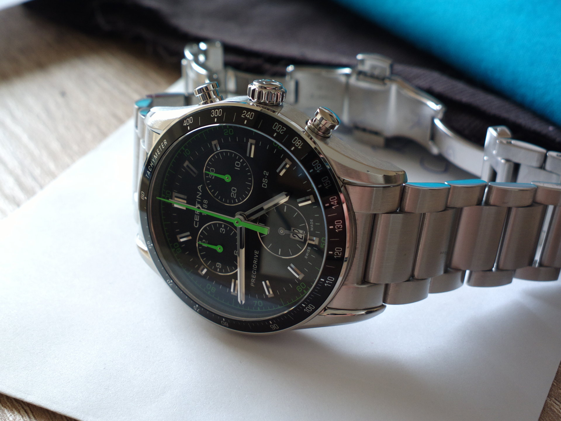

ZDRAVKO - pogledaj i Certina DS2 Precidrive Chronograph. Odličan mehanizam, lep sat, ima ga u Bomaru. U Beču sam ga video pre par dana za 560-580 EUR. Verovatno bi malo i spustili cenu (10% sigurno, možda i niže).Ova dva koje si naveo su jako lepi ali oba imaju kvarcne mehanizme koji su među najmanje trajnim/cenjenim.

U potpunosti e slazem s kolegom!
Sat sam vido i uzivo, i mogu reci da izgleda jos bolje nego na fotkama - a vec na njima izgleda fantasticno! Dijametar savrsen - oko 41 mm, taman mjera za kronograf.
Cak bih mu oprostio i to sto je kvarc.
Prilog 126412

Zaboravih da dodam - fotke nisu moje, nego Googlovih rudu djelo! Nazalost, sam nisam uslikao sat - situacija bi bila pomalo komicna da jesam... ali, zaista, sat me je odmah kupio, i kolegi koji se raspitivao mogu samo da ga preporucim!
