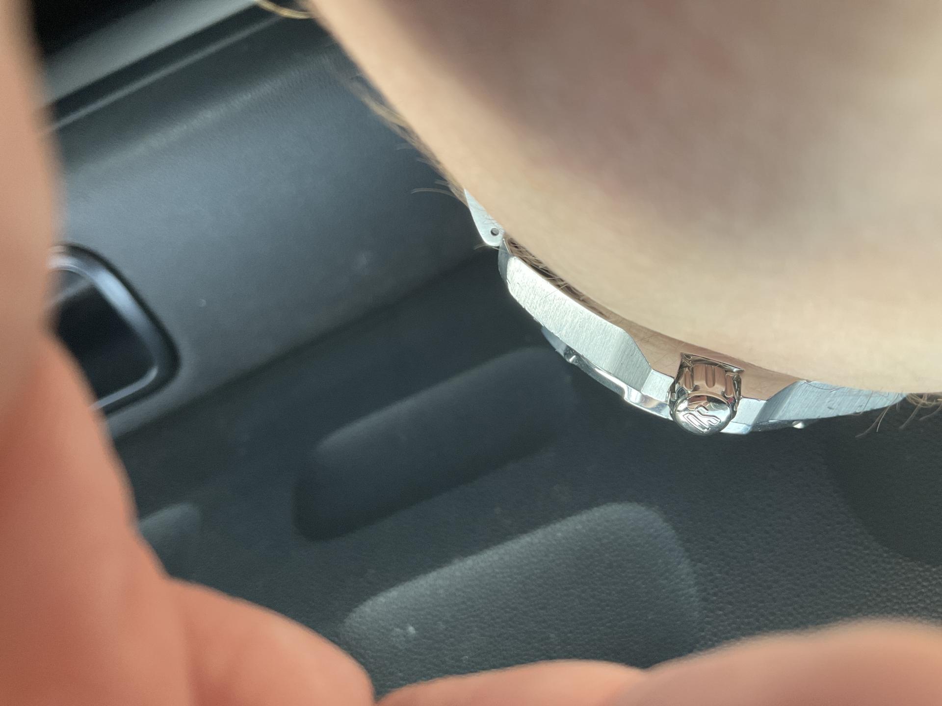

После 5 и по година, готово свакодневног ношења сата, дошло је до пуцања крунице (слике у прилогу).
Однео сам у Бомар на поправку и на сервис који за сво време нисам урадио.
Круница сама по себи није могла да се поручи, него цело кућиште од 54500 рсд, сервис механизма је 14000 рсд. Сума сумарум 68450 рсд што је за 1000 рсд више него што је сат плаћен 2018. Одбио сам и прихватио буџење друге (не оригиналне) крунице за 3000 рсд чиме сам сат лишио водоотпорности.
Е сад...колико сам сат носио, цена коју сам платио за њега оригинално (565 евра) и период колико сам га носио је сан. На жалост, сан о сертини и приуштивим швајцарским аутоматицима је прекинут оваквим неугодним буђењем. Сертина, никад више.
hm...zar nije pukla cev na koju se krunica srafi, a ne sama krunica? Mozda moze da se nadje da se poruci, taj deo se srafi u kuciste i casovnicar bi trebalo da moze da zameni. Onda samo usrafis originalnu (staru) krunicu u njega...mozda gresim, nemas sliku same krunice.
Па немам ни саму круницу, оваквог сам га само затекао једно јутро кад сам кренуо да га ставим на руку. Где је круница завршила дан пре Бог зна. Најјаче ми од свега што нова круница коју су ми ставили има ДС потпис као и стара. Али није оригинална.

Hm, jel se i dalje srafi krunica?
Mada ako ti je sat star 5 godina i nisu mu menjane gumice, moguce da ga je i samo vreme lisilo vodootpornosti :)
Meni deluje da su ti dali krunicu koja ide uz taj model. Evo je moja, deluje mi da su iste. Moguće da negde imaju rashodovanih delova
Al svakako, maler :(https://uploads.tapatalk-cdn.com/202...3266c41d75.jpg
Hmm, jedino kad moraš celo kućište da zameniš zbog ovog kvara je ako su navoji baš u samom kućištu. E ako su ga tako napravili do đavola...
Ako je to slučaj, onda verovatno krunica više ne može da se ušrafi
