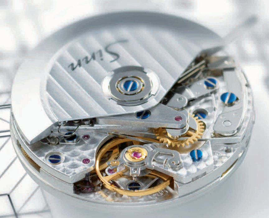

Umesto tradicionalnog stubnog točka (column wheel), koji je zadužen za kontrolu hronograf funkcija, tu je „coulisse lever“ sistem (poznat i kao cam sistem). Ovo rešenje je jednostavnije i jeftinije za proizvodnju. Još jedno rešenje koje je učinilo ovaj mehanizam jednostavnijim je „rocking pinion“. Kada se aktivira hronograf, zupčanik se spaja sa centralnim točkom hronografa. Kada se deaktivira, zupčanik se odvaja od točka i kazaljka hronografa se zaustavlja. Ovaj sistem ne samo da je manje složen, već je i pouzdaniji od tradicionalnog sistema spojnice.
Do današnjeg dana karakteristike ovog mehanizma uglavnom su nepromenjene. Blokirajuća poluga, originalno pravljena od plastike, sada se pravi od metala. Navijanje je uni-direkciono, ali zahvaljujući teškom rotoru opruga se navija veoma efikasno. Rezerva snage iznosi približno 42 časa. Frekvencija mehanizma je 28,800 v/č. Prečnik mehanizma iznosi 30 mm, visina 7,9 mm, a težina 29 grama. Sastoji se od približno 250 komponenti. Nekada se proizvodio sa 17 rubina, a savremeni 7750 ima 25 rubina.
