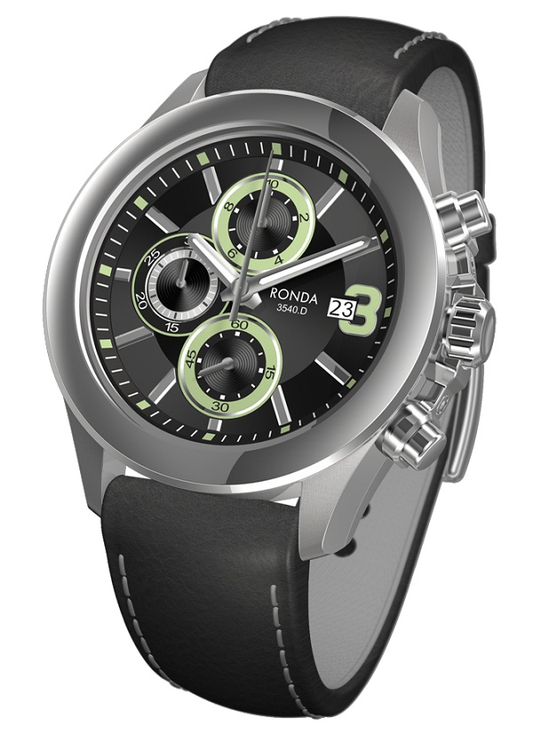

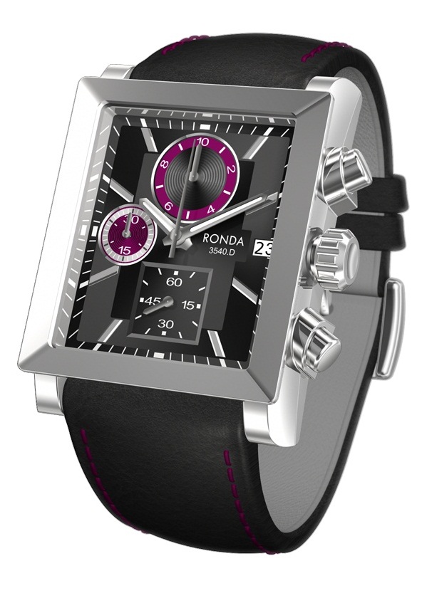

RONDA hronograf kvarcni mehanizmi serije 3500
Na Baselworld sajmu 2011. godine, švajcarski proizvođač mehanizama, RONDA, je predstavio nekoliko inovativnih mehanizama sa hronografom. "Startech" 3500 serija mehanizama uključuje i prvi Swiss Made kvarcni hronograf sa podbrojčanicima na pozicijama 6-9-12 sati, ili na 6-12 sati u drugoj varijanti. Ovaj novi pristup omogućava proizvođačima razvoj novih satova "klasičnog dizajna" sa inovativnijim i neobičnijim dizajnom.
Sa svojim dimenzijama 21.43 x 25.95mm mehanizmi serije 3500 su takođe prilagođeni ugradnji u elegantne ženske satove, četvrtasta kućišta i muške satove. Ovo je postignuto pozicioniranjem podbrojčanika 7.5mm od centra, što pruža veliki izbor opcija pri dizajniranju brojčanika satova.
Kao dodatak funkciji datuma, oba mehanizma takođe poseduju i malu sekundaru na poziciji 6-sati. Model 3540.D poseduje 3 podbrojčanika, jedan 30 minutni preciznosti 1/10 deo sekunde, i 10-časovni, dok model 3520.D poseduje dva podbrojčanika jedan sa dual hronograf funkcijom prikaza 30-minutnih i 12-časovnih intervala.

Prilog 18486Prilog 18485Prilog 18482
Prilog 18481Prilog 18483Prilog 18484
