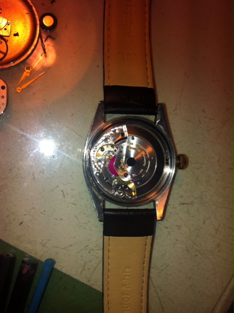

Prilog 68196 bez prvog kolena za datum

ja se izvinjavam za losu sliku posto sam slikao kod majstora jer sam nista ne otvaram.inace majstor mi je pokazao kljuc kojim otvara rolex a kljuc je star 40 godina i izgleda ko nov i vadi ga iz orginalne kutije dan danas.to je on nasledio od oca.

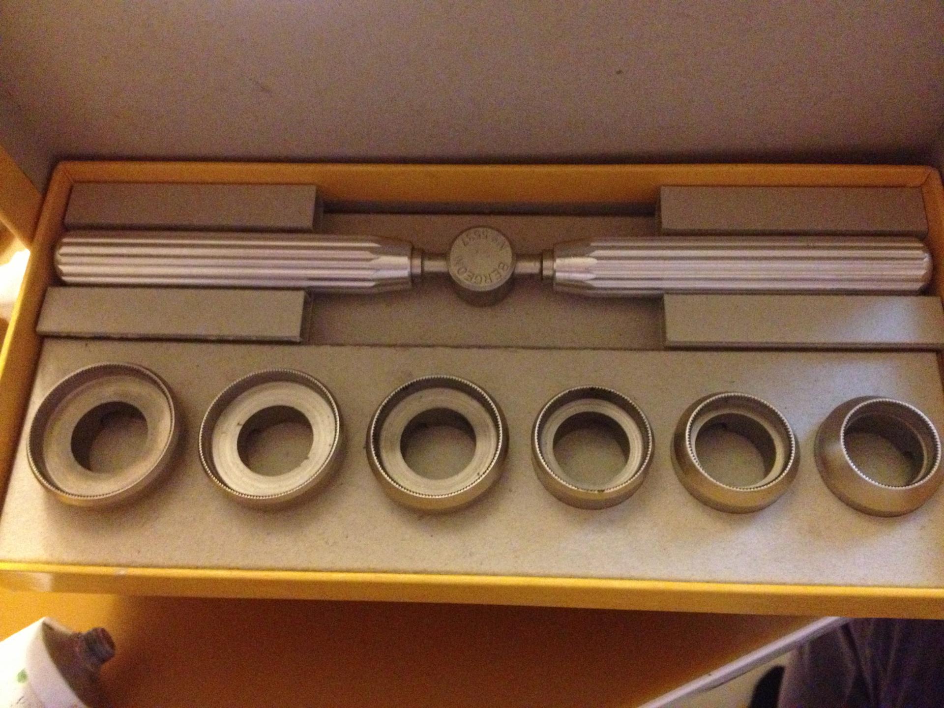

Evo onda slika mog alata za rolex pa reci jeli slican , salim se znam te cudne kljuceve mogao sam da ga kupim ali imam ovaj kljucevi su prilicno robusni i rolex ih je davao samo ovlascenim servisima kao i postolja za odvrtanje Oyster kucista Prilog 68197Inace radi se o Bergeonovom otvaraco No 5537
tvoja kutija je lepsa a alat je slicne velicine.ovaj moj drugar nema ta orginalna postolja.

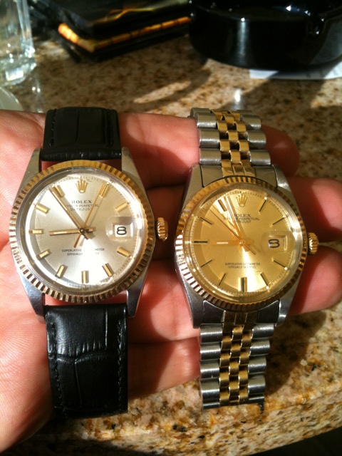

Prilog 68198 evo ih oba bez prvog kolena za datum
