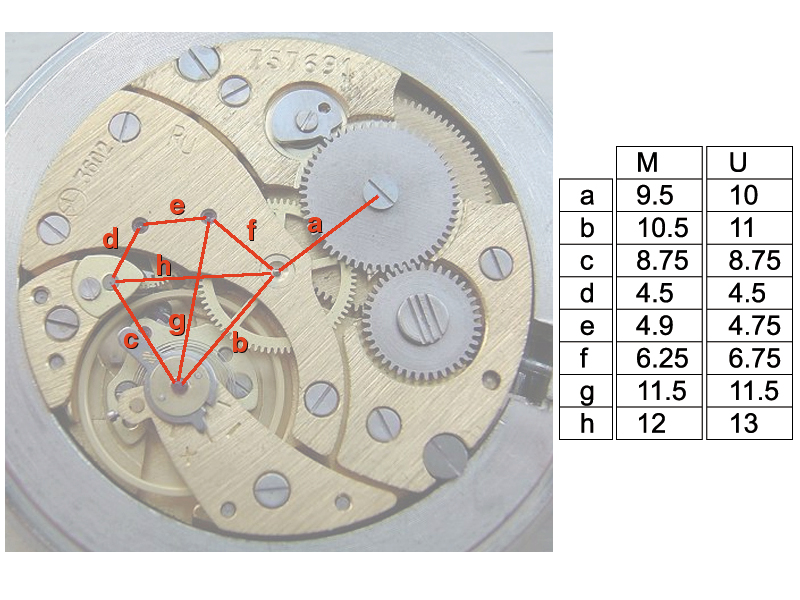

Ključ nije isti, Unitas ima završetak osovine "jači" za 0.1mm u prečniku.
To znam jer sam takav pre neki dan prepravljao za Molniju.
Može biti da još ponešto od "keyless works" nije isto, ko sad da rastura...
Prilog 24901
Evo male tabele, mere su mm (relativno grube): postoje male razlike u distancama osovina zupčanika uspinjače i bubnja.
Prečnik i visina mehanizma se razlikuju, minimalno doduše.
Zupčanike nisam premeravao, osim centralnog i razlika u nihovom prečniku je 1.2mm.
Imam utisak da su i ostali zupčanici različiti.
Ne znam koliko je bitno to što je 6498 koji sam merio savonette kalibar (kruna na 3) a Molnija nije... verovatno je nebitno.
Za početak, od mene... dovoljno. Sad može neko o karakteristikama, ili šta već ide sledeće.
