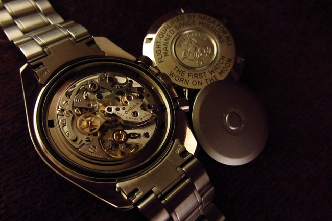

Lemania 1861 (moje fotografije)
Ovaj mehanizam proizvodio se sve do 1996. godine kada je zamenjen sa kalibrom 1861. Najočiglednija promena je to što je mehanizam koji je do tada bio presvučen sa bakrom, sada presvučen rodijumom, koji ima vrhunsku otpornost na koroziju. Dodat je i još jedan rubin, tako da kalibar 1861 ima ukupno 18 rubina. Još jedna izmena je kočnica hronografa koja je izrađena od sintetičkog materijala (moglo bi se reći plastike). Razlog naravno nije bila ušteda, već to što je trošenje materijala smanjeno i to što se novi deo samostalno podmazuje.

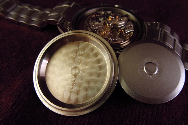

U Speedmaster model sa providnom poleđinom kućišta ugrađuje se kalibar 1863. Jedina razlika je u tome što je ovde ipak zadržana metalna kočnica hronografa, iz estetskih razloga. Rezerva snage kod mehanizama 861 i 1861(3) iznosi 48 časova. U praksi često i nešto duže.

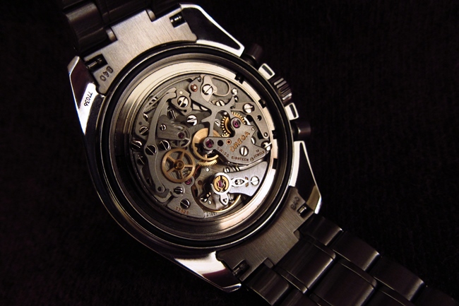

Radi se o jednom od najizdržljivijih mehaničkih hronograf mehanizama. Zanimljivo je i da ovaj mehanizam ne zahteva previše česte servise zbog svoje dobre konstrukcije. Kakve je sve testove uspešno izdržao možete pročitati u jednom od prethodnih tekstova. Najbolji pokazatelj o kakvom se mehanizmu radi je to što se uz izmene proizvodi od ranih 1940-ih godina, a kraj proizvodnje se ne nazire.
