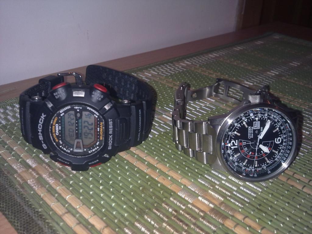

Stoperica mi je cesto ukljucena, uvek merim nesto, a to nesto traje katkad i vise dana. Zanima me koliko je ovo opasno po bateriju. U pitanju je mudman.
Interesuje me, ne zbog 300 din koliko kosta nova baterija, vec se bojim nestrucnog servisa kod nas, zbog kog ce sat izgubiti vodootpornost, a u slucaju mog mudman-a i jos po neku otpornost.
Kad vec postujem, evo i koja slika :)

Sve je kako ti je tolarbo rekao ali ti imas eco drive mehanizam, pa samim tim i sto ti potrosi stoperica to ce on nadoknaditi (napuniti bateriju). Samo je bitno da ti sat bude na svetlom mestu odlozen, a ne u fijoci, kutiji ili ormanu. A bateriju bi trebalo da menjas svakako za jedno 10 god. toliko fabrika kaze da ce da traje. A sto se tice digitalnog evo meni vec 8 god. sluzi kao stoperice i zvoni za budenje.
