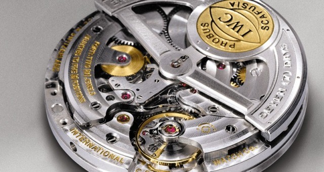

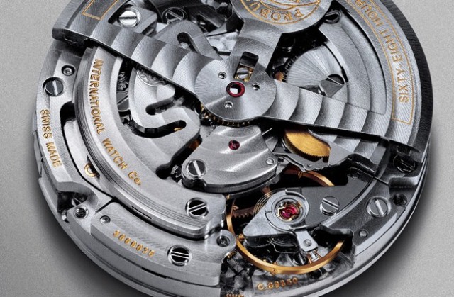

2000. godine, nakon pet godina razvoja, IWC je predstavio novi „in-house“ mehanizam – Caliber 50000, koji kombinuje zaprečni sklop poznatog IWC kalibra 89, kao i poznati sistem navijanja preuzet sa kalibra 8541. Ovaj kalibar doveo je do ponovnog uvođenja IWC oznake – „Pellaton pawl“. Radi se o sistemu navijanja, kojeg karakteriše velika efikasnost.
Kalibar 50000 kombinuje najbolje elemente IWC istorije, počevši od džepnih satova, preko ručnih satova sa ručnim navijanjem, sve do automatskih satova.
Danas se familija kalibra 50000 sastoji od većeg broja različitih mehanizama, sa jednom zajedničkom karakteristikom – izuzetno velikim dimenzijama. Sam mehanizam ima prečnik od 38,2 mm, sa visinom od 7,2 mm. Radi se o jednom od najvećih automatskih mehanizama na svetu.
Suprotno većini modernih mehanizama, koji osciliraju na velikim frekvencijama, kalibar 50000 radi na svega 18,000 otkucaja po satu. Ovo omogućava manje habanje elemenata mehanizma, međutim ni preciznost nije smanjena. Zaprečni sklop koji je preuzet sa istorijski značajnog kalibra 89 sa ručnim navijanjem, poseduje balansu sa ušrafljujućim tegićima i Breguet oprugom.
Ovaj besprekorni mehanizam može da se pohvali sa rezervom snage od čak 204 sata (8,5) dana! Ipak, mehanizam će se zaustaviti nakon 168 sati (7 dana), kako bi se eliminisala opasnost oštećenja glavne opruge. Ovo takođe omogućava veću preciznost sata tokom celokupne rezerve snage, zbog veće sile koju proizvodi glavna opruga.
U mehanizmu se nalazi 44 rubina. Sastoji se od ukupno 286 delova, sa 35 podsklopova, 12 mostova i 53 različita zupčanika.
Sistem automatskog navijanja kalibra 50000 zapravo je patentiran od strane IWC-a ranih 1950ih, njegov tvorac je Albert Pellaton i primenjen je u kalibru 8541.
Rotor, ekscentar, rubinski točkići i zapinjači su identični Pellatonovom prvobitnom dizajnu.
Za razliku od većine drugih mehanizama, pokreti rotora ne prenose se na prenosni sistem putem zupčanika. Umesto toga rotor pokreće ekscentar u obliku srca koji aktivira „klackalicu“ sa rubinskim točkićima.
Okretanjem rotora i za njega pričvršćenog ekscentra se pokreću dva rubinska točkića na „klackalici“, koja zatim pokreće dva zapinjača koji prenose kinetičku energiju na zaprečni točak sa spiralnim zupcima, a odatle se prenosi na glavnu oprugu putem zupčastog prenosnog sistema.
Rotor navija pogonsku oprugu u oba pravca, a zapravo je pričvršćen putem specijalne opruge kako ne bi došlo do oštećenja ležišta rotora usled njegove velike mase. Nasuprot ostalim delovima sistema navijanja, ovaj deo je otporan na udarce.
Kada govorimo o zaprečnom sklopu, on poseduje dvokraku balansu sa 16 ušrafljujućih tegića i dva regulaciona ekscentra. Zapravo balansa, anker i zaprečni točak kalibra 50000 identični su onim na kalibru 89.

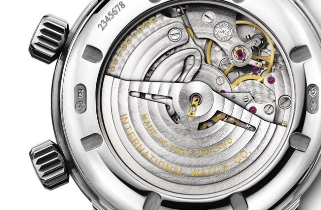

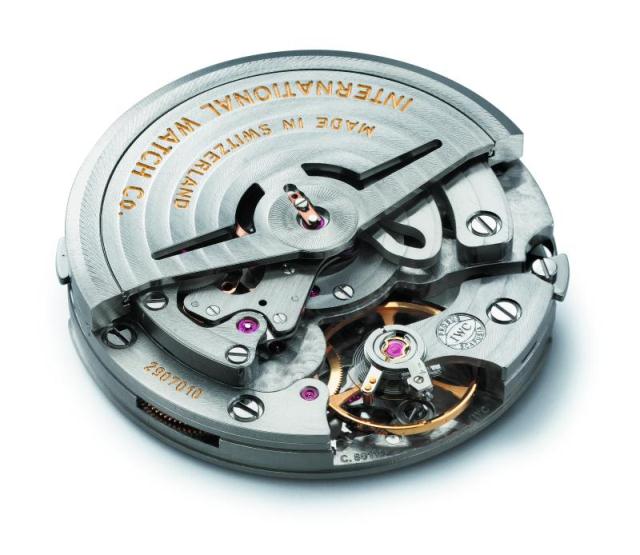

Dok je većina IWC mehanizama ili previše velikog prečnika, ili visine, pa čak i jednog i drugog, kalibar 89000 rešava ovaj problem. Prečnik ovog kalibra iznosi 30 mm, sa visinom od 7,5 mm. Kao i kalibar iz serije 80000 i ovaj oscilira na frekvenciji od 28,800 otkucaja po satu. Kalibar 89360 poseduje značajno unapređen sistem navijanja, i postavlja nove standarde u časovničarskoj industriji. IWC navodi da je bilo potrebno četiri godine za razvoj ovog mehanizma. U njemu se nalazi 40 rubina, a zahvaljujući visoko efikasnom sistemu navijanja, rezerva snage od punih 68 sati se veoma brzo dostigne.
Kalibar 89361 predstavlja začetak nove ere u časovničarskoj industriji, jer prikazuje zabeležene sate i minute putem analognog prikaza, na jednom pod-brojčaniku. Ovo znači da se vreme sa štoperice može očitati veoma jednostavno. Pored toga sistem navijanja umesto dve ima četiri zapinjače, koje služe za prenos energije koju stvara rotor, što povećava efikasnost sistema za 30%.
Nakon daljeg razvoja, mehanizam je postao poznat pod oznakom 89800 i upotrebljen je u modelu „Da Vinci Perpetual Calendar Digital Date-Month“ predstavljenom 2009 godine. Pored datuma, ovaj mehanizam sa večitim kalendarom prikazuje i mesece. Energija potrebna kako bi se promenio mesec na brojčaniku skuplja se tokom čitavog meseca. Svakog dana se povećava tenzija opruge, da bi na kraju meseca dostigla maksimum i promenila broj tekućeg meseca na brojčaniku.
Zanimljivo je da ovaj veoma složeni večiti kalendar zahteva samo par prilagođavanja do 2499. godine. Ovo znači da ga je potrebno podesiti jednom u 100 godina, sa izuzetkom godina koje su deljive sa brojem 400.

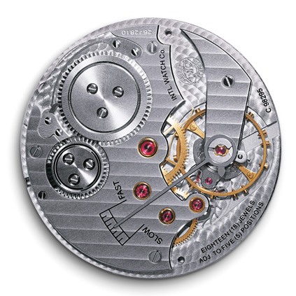

Kalibar 98, proizvođen od sredine 1930ih i ugrađivan u lovačke džepne satove, redovno je unapređivan od strane IWC-a u periodu od osamdeset godina. Imajući u vidu da ovaj kalibar odlično pristaje velikim, ručno navijanim satovima, nije ni čudo da je blisko povezan sa Portuguese serijom ručnih satova.
Jedna od svetlih tačaka u istoriji ovog kalibra, bila je godišnjica Portuguese sata, koji je predstavljen 1993. godine. Ovaj sat pogonjen je kalibrom 9828 koji između ostalih funkcija ima i balansu otpornu na udarce. Kombinujući elemente kao što su izduženi regulator sa pokazivačem i modernu Glucydur balansnu oprugu od legure berilijuma, kalibar 98290 korišćen u modelu Portuguese F.A. Jones kombinuje tradiciju i tehnološki progres.
Familija kalibra 98000 sastoji se od širokog spektra različitih mehanizama, sa istim prečnikom od 37,8 mm i visinom koja se kreće u rasponu od 4,7 mm, do 6,1 mm.

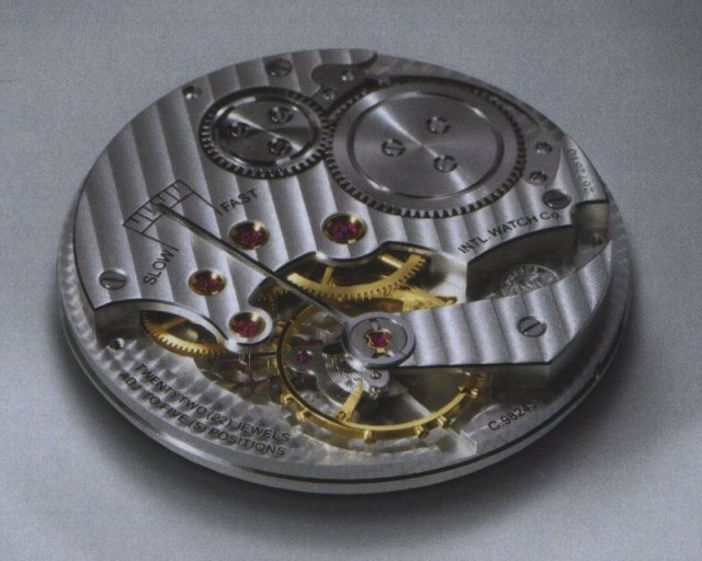

Kalibar 98295 poseduje veliku balansu sa ušrafljujućim tegićima, Breguet oprugu i niklovani nikl-srebrni ¾ most, kao i dekoraciju mosta sa cirkularnim i ženevskim šarama. Ovaj kalibar koristi se u Portuguese i Vintage Portuguese satovima sa ručnim navijanjem.
Vintage Pilot’s Watch pokretan je od strane kalibra 98300, koji predstavlja pravo umetničko delo. Kroz safirno staklo na poleđini sata vide se dve tehničke karakteristike preuzete sa prvih Jones kalibara iz 1868. Radi se o ukrašenom niklovanom nikl-srebrnom ¾ mostu i Jones „streli“. Izduženi regulator sa pokazivačem je služio IWC-ovom osnivaču za podešavanje frekvencije oscilovanja balanse, i opstao je kao zaštitni znak Jones satova do današnjeg dana.
Srce Vintage Portofino sata je kalibar 98800 sa funkcijom mesečevih mena. Ovaj kalibar ima niklovani nikl-srebrni ¾ most, balansu sa ušrafljujućim tegićima, Breguet oprugu i izduženi regulator sa pokazivačem. Tačnost funkcije mesečevih mena unapređena je do te mere, da dolazi do odstupanja od samo jednog dana u 122 godine.
IWC kalibar 98245 poseduje ¾ ploču izrađenu od legure nikl-srebra, veliku Glucydur balansu sa ušrafljujućim tegićima, ekscentre za preciznu regulaciju i izduženi regulator sa pokazivačem.
Portuguese Minute Repeater pokretan je kalibrom 98950. Radi se o mehanizmu koji je pokretao džepne lovačke satove, sa određenim stilizovanim elementima preuzetim sa ranih Jones kalibara. Neki od njih, kao što su izduženi regulator sa pokazivačem, balansa sa svojim visoko-preciznim ekscentrima za regulaciju i jedinstveno dekorisana ploča i mostovi izrađeni od nikl-srebra sa pozlaćenim gravurama, mogu se videti kroz providnu poleđinu sata, izrađenu od safirnog stakla.

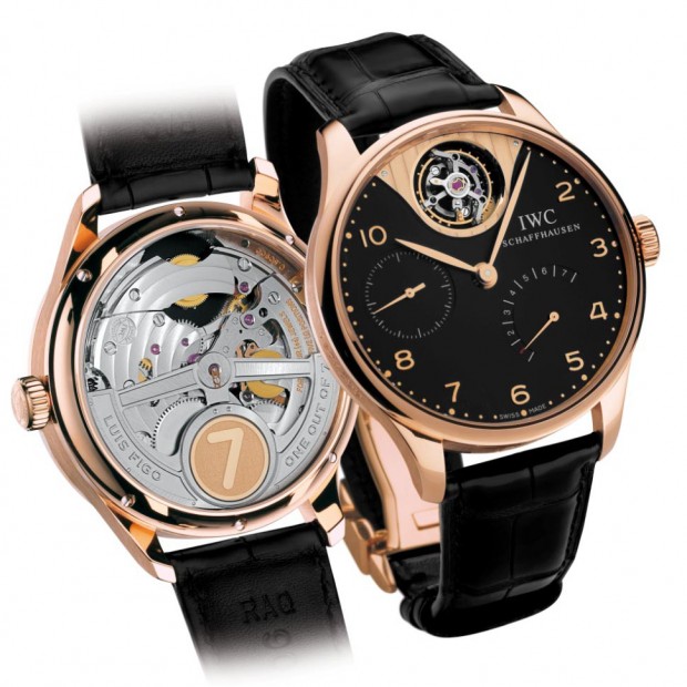

Poslednji kalibar u nizu je 98900, koji se nalazi u Portuguese Tourbillon satu sa ručnim navijanjem. Radna frekvencija je povećana na 28,800 otkucaja po času, što obezbeđuje veliku preciznost. Njegova balansa bez regulatora osciluje četiri puta u sekundi, dok se rotira u svom kavezu.
Podešavanje preciznosti vrši se putem četiri zavrtnja za podešavanje. Rezerva snage iznosi 54 časa.
