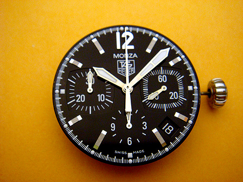

Zar ne bi onda bilo jednostavnije napraviti mehanizam kod kojeg su komponente fizički grupisane i na neki način međusobno odvojene, u skladu sa svojim funkcijama? Odgovor je da, i zove se ETA 2894-2! (Ispod vidite fotografije TAG Heuer Monza modela, sa ovim mehanizmom).

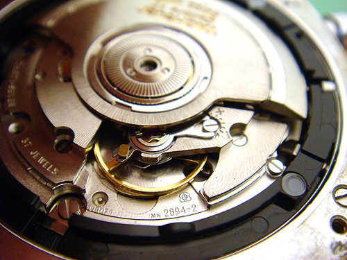

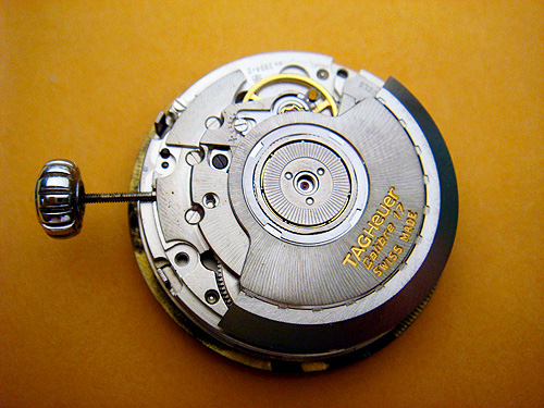

Po ovim fotografijama 2894-2 izgleda kao običan automatski mehanizam, sa jednim izuzetkom. Nigde se ne vidi hronograf jedinica?!

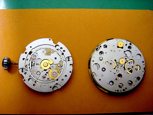

Pa, bar dok ne odvrnute 3 zavrtnja i odvojite dva modula:

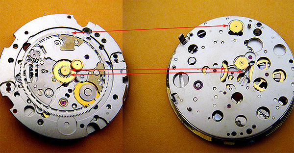

Modul sa leve strane je „radna mašina“, i u njemu se nalaze svi elementi koji naporno rade i potreban im je redovni servis. Sa desne strane nalazi se hronograf modul, koji je veoma složen, ali mu nije potrebno puno održavanja.
Nivo modularne integracije je zaista zapanjujući. Svaka jedinica ima približno 100 delova, ali i pored toga svaki modul može vršiti svoju namenu i kada su odvojeni. Zanimljivo je i da se energija sa jedne na drugu jedinicu prenosi samo u tri dodirne tačke: putem sekundi, minuta i točkića kalendara (fotografija ispod).

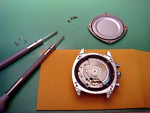

Mnogi časovničari će reći da obožavaju modularni koncept! Ukoliko jedinica hronografa i kalendara funkcionišu kako bi trebalo, ne moraju se ni dirati, a časovničar može servisirati mehanizam čak i bez uklanjanja brojčanika i kazaljki! Tako se posao od 4 sata smanjuje na 45 minuta.
