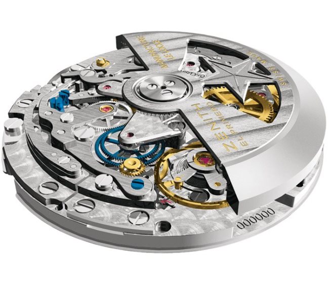

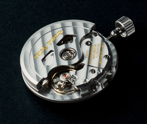

Danas se za ustaljenu „hi-beat“ frekvenciju smatra 36,000 o/č. Najpoznatiji proizvođači koji nude ovakve mehanizme su Zenith i Seiko. Može se navesti još deset drugih proizvođača koji su proizvodili, ili još uvek proizvode mehanizme sa ovom frekvencijom: Eberhard, Favre Leuba, Girard Perregaux, Zodiac, Longines, Eterna, Movado, A. Schild, Felca i Citizen.

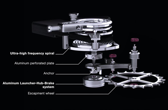

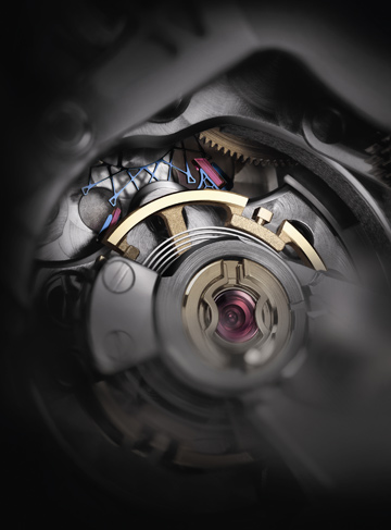

Treba spomenuti Breguet 589F kalibar, koji radi na 72,000 o/č. Ni manje ni više duplirana je standardna „hi-beat“ frekvencija. Sve zahvaljujući upotrebi silicijuma u izradi zaprečnog sklopa, kojem nije potrebna lubrikacija. I Tag Heuer razvio je nešto zanimljivo, Mikrotimer. Hronograf komplikacija ovog sata ima poseban zaprečni sklop, koji oscilira na 3,600,000 o/č (500 Hz). Tako hronograf sa rezervom snage od 150 sekundi može da meri hiljadite delove sekunde. Očita je još jedna prednost ovakvih mehanizama. Radi se o prestižu i estetskom faktoru. Sekundara svakog mehaničkog sata prividno klizi, ali sa povećanjem frekvencije pokreti su sve tečniji i lepši oku.
