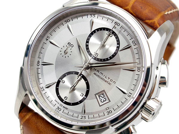

Kao sto znate veliki sam obozavalac Hamilton satova i bas danas kad sam prelistavao(po ko zna koji put) njihov katalog, naidjem na podatak da neki modeli iz njihove Jazzmaster chrono linije imaju razlicite mehanizme, pa onako informativno pa pitam koji od ova dva mehanizma je po vama bolji, o ETA 7750 sam sve iscitao kako na forumu tako i po netu i on mi je poznat, ali ovaj drugi mi je dosta nepoznat, a nisam nasao ni na forumu nista o njemu.
Konkretno su mi za oko zapala ova dva modela, vjerovatno nista od kupovine za sad,a li mozda dogodine kad diplomiram pa da se na vrijeme informisem.
Prilog 65687Prilog 65688
Meni licno je ljepsi ovaj desno Jazzmaster Maestro auto chrono ali je u njemu ova ETA H-21.
