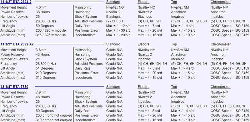

Moram malo da se edukujem. Poznato je da Eta npr. ova 2824 dolazi u one 4 grade izvedbe. I zna se da svaka izvedba moze imati razlicite delove mehanizma(top grade ima incabloc zastitu i glacydur balans tocak).
Da li se na osvnovu toga sto jedan mehanizam ima incabloc zastitu i obican balans tocak moze zakljuciti koji bi to mogao biti grade?
I drugo slicno pitanje. Ukoliko sam dobro shvatio za ovo gore, u zavisnosti koji je grade u pitanju, u takav mehanizam se stavlja tancno odredjena shock zastita, balans tocak i spirala. Da li postoji neki cetvrti deo koji se moze naci npr. u top grade mehanizmu, a da nema u standar grade mehanizmu? Npr. drugacija ploca, sistem za navijanje ili bilo sta drugo?

^Bila je vec vise puta ova slika, ali ne skodi ako je opet postavimo.
Tu imas tacno sta ide u koju izvedbu.
Prilog 77529

Rus, ovu tabelu trazim i nikako nisam mogao da je nadjem. HVALA!
E sad da mi jos neko odgovori i na drugo pitanje posto me jakoo zanima. Tabela je vrlo razumna, ali me zanima i jos jedna stvar, da li su ostali delovi mehanizma(osim ova cetiri u tabeli) kao sto su glavna ploca,ankeri,legure zupcanika itd. isti za sve grade razrede? Da li se koriste isti materijali, iste legure safovi itd...
Ovo pitanje mi je pokrenula jedna stvar. Gledam ove Swocove koji sa 2824 kostaju recimo 10puta manje neko sam nov mehanizam iz negoh recimo top razreda. A jedina razlika izmedju mehanizma u swocu i novog top grade mehanizma su ove 4 stavke u tabeli koje su relativno jeftine kad se kupuju posebno. Naravno da bi jedan mehanizam bio prodat kao top grade nisu potrebne samo ove 4 stavke iz tabele vec i da mehanizam bude podesen u fabrici na tacno odredjena odstupanja. Meni treba jedan taj mehanizam pa razmisljam da kupim swoca 2824 i ceo balans most za top grade koji nije skup na netu i da ga stavim u ovaj mehanizam..
