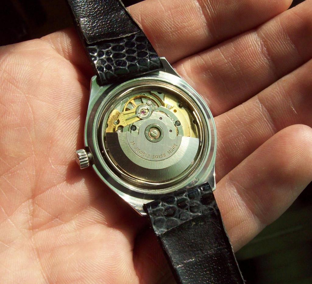

    Nedavno sam kupio jedan vintage sat sa ovim mehanizmom.
    Na ovom sajtu sam našao neke osnovne informacije o samom mehanizmu.
    Interesuje me da li je i ovaj mehanizam rađen u tri nivoa završne obrade (standard, elabore i top) pošto je vidljiva razlika u korišćenom materijalu za izradu istih delova na ovom sa linka i na ovom kod mog sata? Dalibor mi je na to ukazao i rekao da je kod mene blans izrađen od "Glycodor-a" a kod "običnog" od nikla.
    Slobodno napišite sve što znate o ovom mehanizmu iz prakse, ako neko ima iskustva sa istim i iznesite svoja zapažanja vezana za sliku mog mehanizma...

    Meni se vise cini da je neko sklopio od dva mehanizma jedan, mozda gresim. Obicno je ili skroz zut ili skroz beo (boja metala)

    Na ovom sajtu ima ne taj ali jedan drugi etin mehanizam sa balansom od nikla i gucidura...

    Ja sam davno imao jedan sat sa tim mehanizmom. I gotovo sam siguran da je bio beli, boja celika. E sada, stvarno na ostovu ove slike ne mogu da zakljucim da li je ovaj sklopljen iz dva mehanizma kao sto kaze Simke. Ali to ce ti sigurno reci majstor. Ja iskreno ne verujem da je neko od dva mehanizma razlicite boje, zutog i belog, sastavio jedan mehanizam.

    Ni ja ne vjerujem da je sastavljen od 2 mehanizma! Dijelovi(bilo "zlatni" ili "srbrni")koji se vide,mogu trajati beskonačno pa ne vidim potrebu za mijenjanjem(bez obzira na kvar)!

    U toku sledeće nedelje planiram da ga odnesem kod Srbe pa ću videti šta on kaže...

    Malo je ova tema vec "zabajatila" ali ja cu nesto da dodam, cisto informativno, mozda to moze pomoci sadasnjim i buducim pitanjima ovog tipa.
    Kao sto sam vec detaljno pisao u ovom postu
    http://www.svetsatova.com/forum/f79/...html#post45932
    pa se necu ponavljati - u caletovom Omikronu je bila "bela", "srebrna" masina, a u mom "zuta", "zlatna"......
    A kupljeni su bili ganc novi oba.
    Ovoga se bas secam jer me cale zezao kako je njegova masina "plemenita" srebrna a moja bez veze "mesingana"...
    Haha, kako mi je to sad smesno....kako tad nisam imao blage veze o tim stvarima.
    Ali dobro, bio sam klinac...
    Eto, pisem cisto da siri auditorijum, kojeg mozda interesuju Omikroni i ETA-e u njima cuju i ovo.
