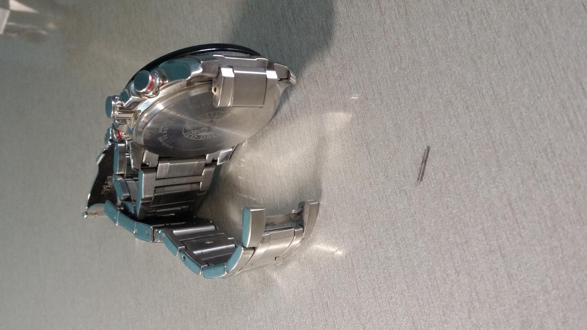

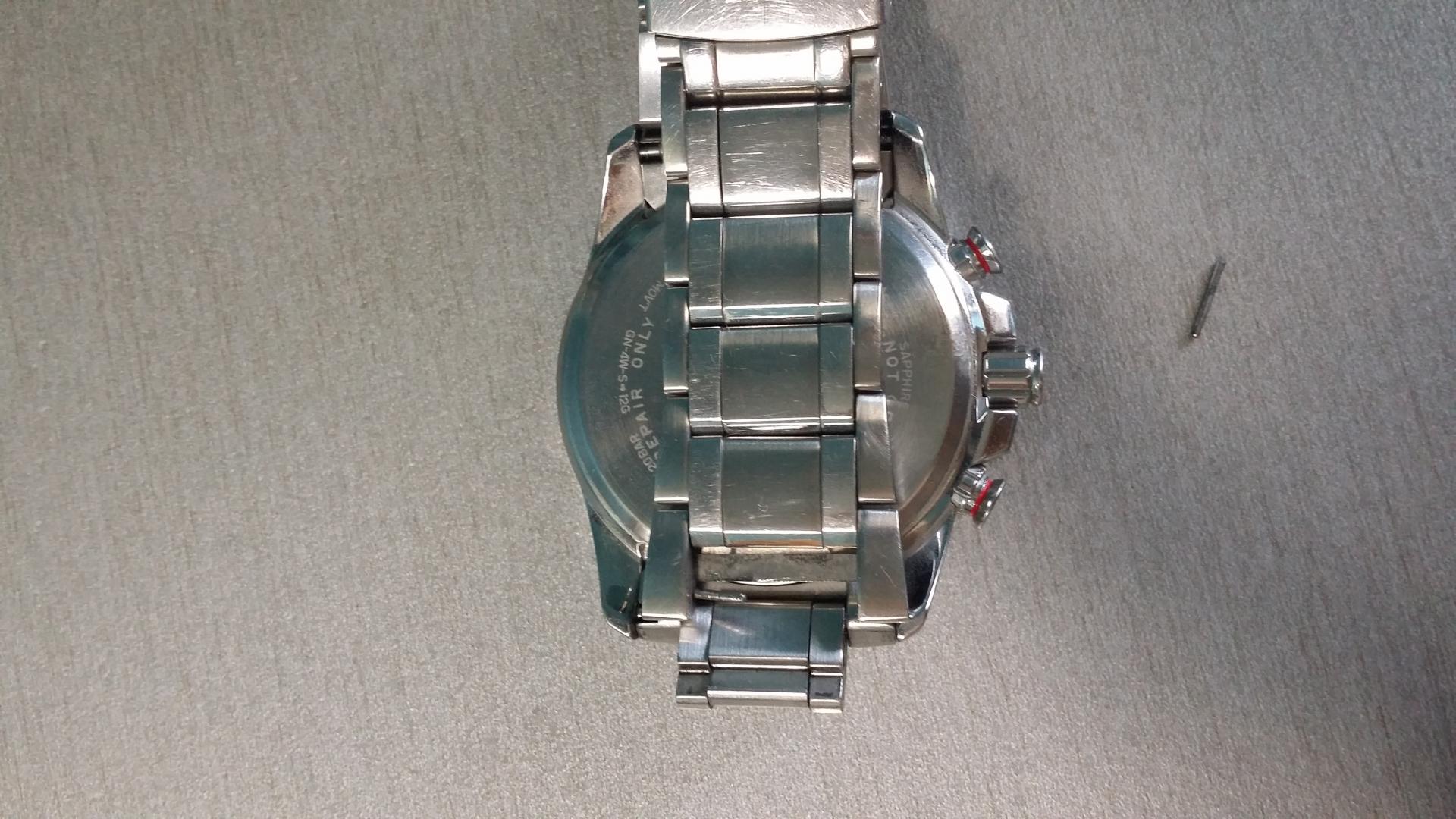

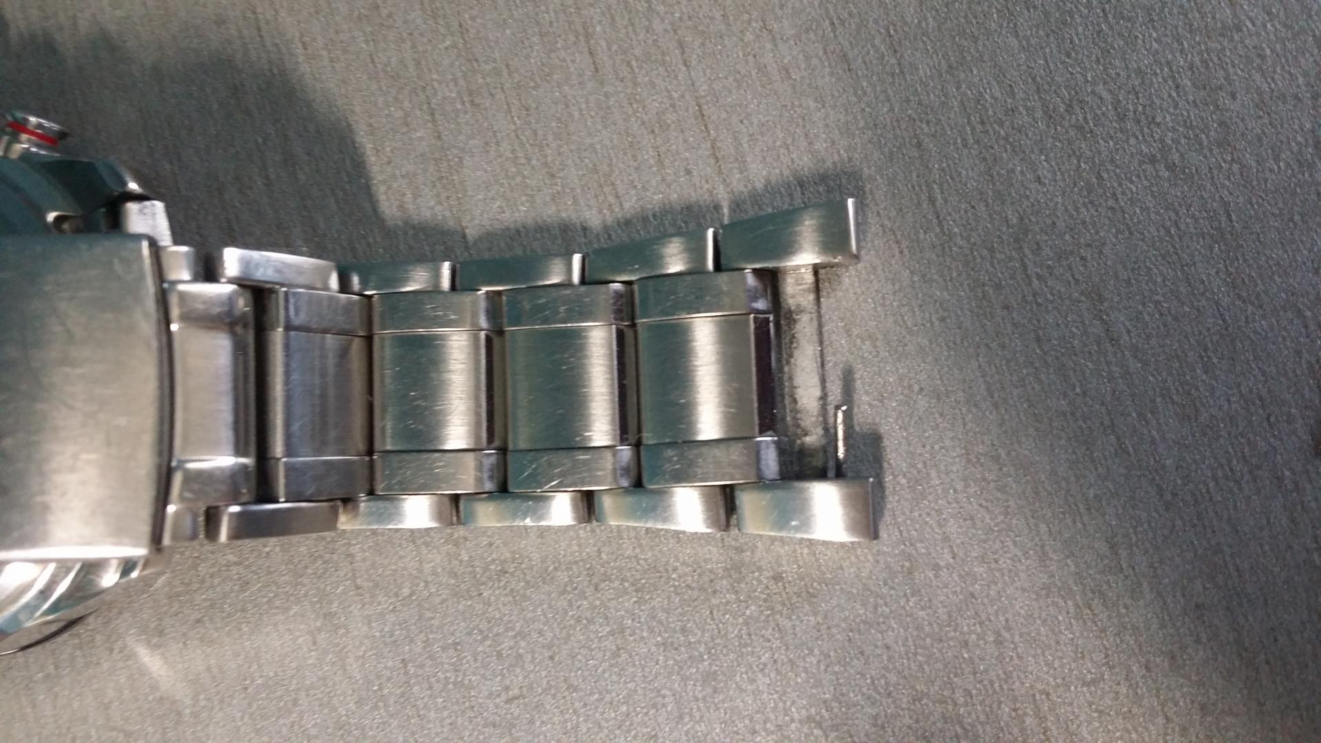

Posto postoji tema vec treba mi pomoc
Naime pukla mi je jedna iglica na narukvici a druga stoji i dalje zalepljena.
Kako mogu izvaditi ovu drugu i staviti novu oprugu?
Sajdzija mi rekao da mu za mu treba za ovo 2 nedelje da mi sredi i to je pitanje da li moze da mi sredi?:confused:
Bilo kakva pomoc sugestija bi mi dobro dosla?
Prilog 130420 Prilog 130421Prilog 130422
Da izvadis, ako je zalepljena, mozda da probas da zagrejes taj deo pa da onda iscupas iglicu. A da stavis novu, ne znam. Prvo moras da nadjes ili da napravis istu takvu. Moguce je da je sajdzija na to mislio - da mu treba vreme da nadje ili napravi iglicu.
Jako su glupo napravili jer nije iz celoga nego jedan kraj drzi jedna drugi druga, meni je samo jedna strana pukla.
Sajdzija "pravi problem" oko vadjenja ovog sto nije pukao, a za novu mi je rekao da mu treba 30min da stavi i to iz jednog dela.
Da li pretpostavlja cime je zalepljeno? Neki lepkovi popuste pod toplotom, zato sam ti i predlozio to.
Tek sada sam napravio posao :(
Ostao mi deo iglice zaglavljen unutra! :)
Sad ce biti veselo izvaditi to:stupid:
E do q... :(
Mozda je to znak da trebam da kupim novi sat! :sarcastic::sarcastic::sarcastic::sarcastic:
